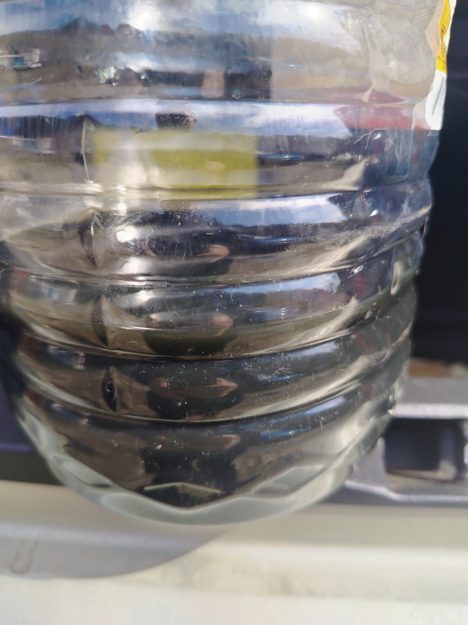

Что было залито в ГУР я не знал, в бачке мутная жидкость, совсем не зелёного цвета. При последнем осмотре машины на яме, было обнаружено неприятное запотевание рулевой рейки с правой стороны. Ничего не шумит, не стучит. Жидкость однозначно под замену, за рейкой пока понаблюдаю. Полазив в паутине, выяснил, что надо заливать оригинальную жидкость ГУР. К сожалению она неприлично кусается как лошадь… 3800 на маркетплейсах и 5200 в нашем автомагазине за 1 литр… В итоге были приобретены 2 литровые банки Febi 46161, минеральное в серых банках, по 1250 за каждую.
Прошу не ругать меня сильно, но пока я морально и финансово не готов к оригиналу.
В замене нет ничего сложного. Большим шприцом необходимо откачать жидкость с бачка
Снять его с креплений и отсоединить от шлангов подачи и обратки
Бачок несколько раз промывал бензином, пока не отмыл внутренности. Возвращаем его на родное место, подключив пока только шланг подачи. Шланг обратки опустил в пластиковую бутылку, а на штуцер обратки надел заранее приготовленный шланг, с заглушкой. Бачок заполнил свежей жидкостью. Вывесил передние колеса. Не заводя машину помощник крутил рулевое колесо, я следил за жидкостью. Как только с обратки пошла зеленая жидкость, можно сказать, что процесс замены завершён. Опускаем машину, возвращаем всё на родные места, проверяем уровень. На прокачку ушло 1,6л и 400гр. осталось на доливку. Часть наклейки отрезал от банки и наклеил на бачок, чтобы была информация о залитой жидкости — мало ли что. Как то так.
