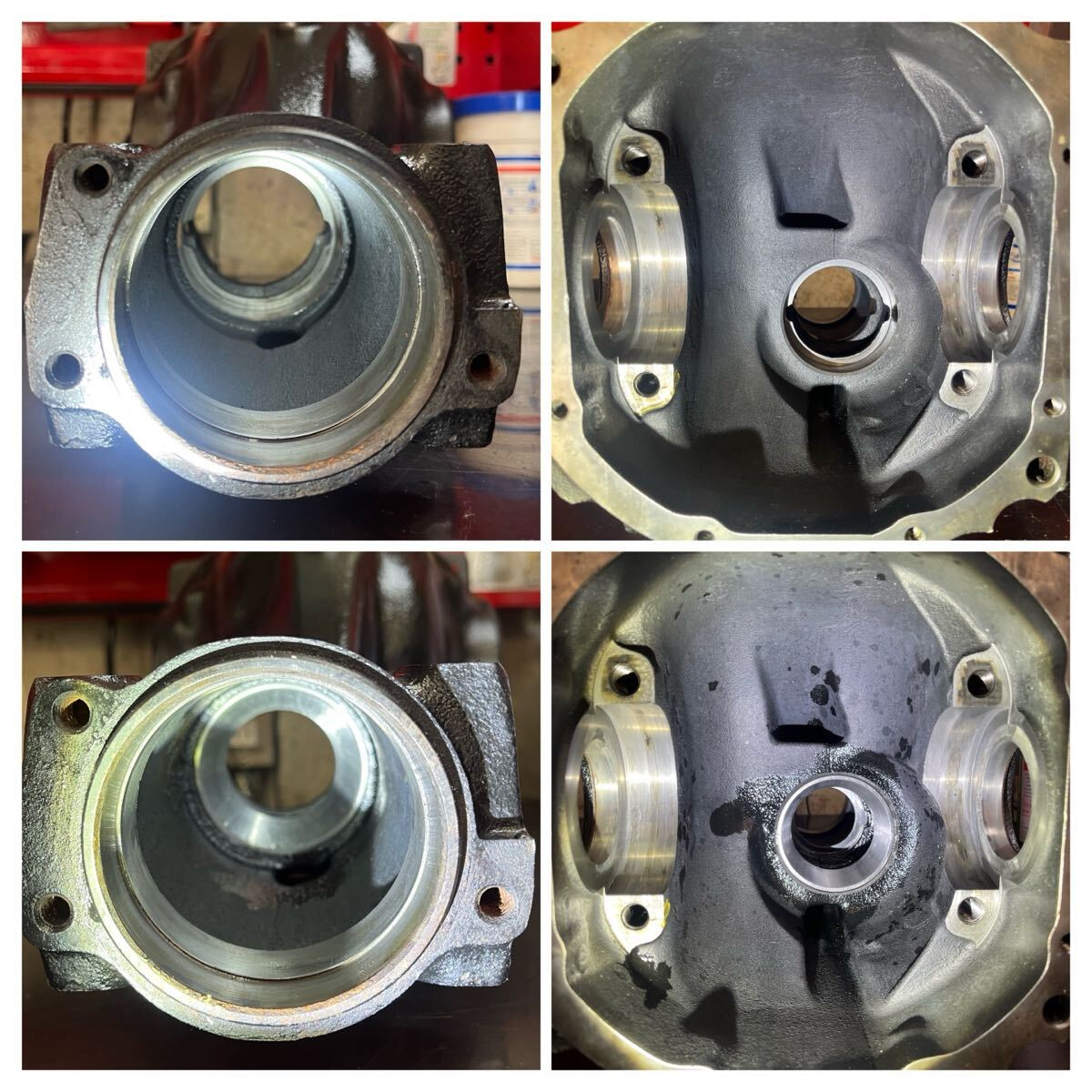

Переборка заключалась в разборе полностью редуктора, отпесочить корпус, покрасить порошком, заменить подшипники и настроить пятно контакта !
С какими трудностями я столкнулся:
1) отсутствие подшипника хвостовика 38335-N3220 ( замена на NSK 62/28CM + втулка от токаря )
2) не подошел подшипник с номером HC32306JR ( в оригинале 38120-13201 ), размер оказался другой, оставил родной . HC32307JR — идет так же на марковку 1:1 подошел
Так же по запчастям:
Боковые подшипники LSD — 38440-N3110 2шт
Сальник хвостовика — 38189-N3100
Сальники привода — 38342-P9000 2шт
Заодно и привода обслужил 👍🔥
Добавлю фото с яху
Запчасти на фото: 38440N3110
