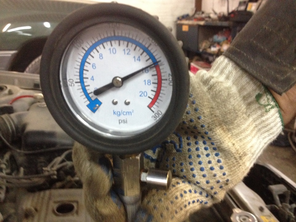

Всем привет! В середине лета решил почистить ДЗ и форсунки. Не было времени выложить запись, пишу сейчас. Не известно когда и кто чистил их. При покупки машины моторчик работал ровно, даже иногда я крутил стартером уже запущенный мотор, казалось что он заглушен, не было тряски и каких либо вибраций. Позже начал ориентироваться по стрелкам, чтоб не повторить ошибок. С наступлением лета, начались не большие вибрации, вот и решил заняться. Сначала пересмотрел подушки, видимых трещин не заметил, грешил на топливную. Выдался день и поехал на СТО "Март". Разобрали ДЗ, чистил её ещё осенью 2014, загажена была уже прилично, немного залипала при нажатии.
Сначала подключили писюльки форсунки на тест. В итоге, все не равномерно распыляют. При закрытии клапана, 2 из них пропускают, капают.
После чего погрузили в джакузи УЗ ванну минут на 30. Опять на тест, ничего хорошего не получилось, так же не равномерно и протекает. Опять в ванночку 30 минут примерно.
После поставили опять на тест, полегчало им. После теста гоняли ещё около часа в разных режимах. Как то мне всё равно не нравилось как они работают, хотел плюнуть на это дело и купить новые. Но тут дело пошло, колбы равномерно стали наполняться, при закрытии клапанов, ничего не подтекало. После сборки замерили компрессию, 16 на всех, думал показатели разные будут. Хотя и это меня не утешило, по книжке на 5а норма компрессии 14 если не ошибаюсь должна быть. Немного заметил как маслице куда то убегает, не совсем конечно заметно, даже в граммах не могу сказать сколько и свечи постоянно в нагаре.
Получается виновата ещё и масляная компрессия, надо лечить, кольца менять что то как то затратно будет, попробую сделать раскоксовку пока.
Ну и итог проделанной работы, что дало это: заводится теперь с пол пинка, ход стал немного бодрее, но тряска как была так и осталась и это печально. На днях заехал на дворовую эстакаду глянуть при дневном свете и с фонарём как там дела обстоят. В итоге задняя и левая подушки порваны немного. И ещё, при переключении передач при езде, автомат работает ровно, когда машина стоит и переключаю передачи, толчков не замечаю, но если открыть капот, то будет видно как дёргается двигатель, думаю это тоже подушки виноваты. О всём лечении в следующих БЖ.

На том момент подушки были в норме, сейчас уже могу точно сказать, что трясёт от подушек. Вибрация теперь бывает дикая.

После чистки заслонки и форсунок + чистка контактов трамблёра пропала вибрация. На данный момент есть рваные подушки, немного чувствуется биение.
