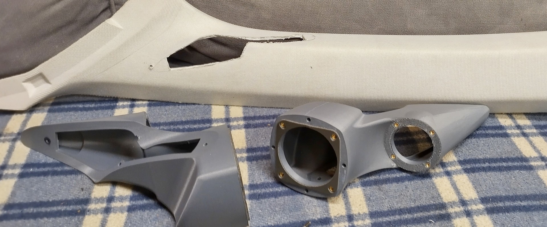

Наконец-то руки дошли до изготовления подиумов.
Разработаны
Напечатан пробник
установлены
Оформление получилось и не ЗЯ и не ФРИ, ближе к ПАС.
Есть вырез внутрь стойки, но вырез небольшой. Пространство внутри стойки покрыто шумопоглотиелем.
Печать была произведена силами творческой мастерской 3DOM | FreeDom
На вид получилось лаконично, именно так и хотел, именно поэтому выбрал 2,5' СЧ
Красота и лаконичность
СЧ геометрически как бы в уголках, но уголки не тронуты, подиум над угольком нависает, заметить это можно при открытой двери.

Красиво. Так и просятся черный потолок и стойки.
Евгений, подскажите пожалуйста как организовано болтовое крепление ? что за мелкие (м3, м4) футорки для пластика используете?
Вплавляемые футорки.
На них и динамики и сами подиумы

Тишина полная в салоне ? С учетом что кажется шумите каждую пластиковую деталь
Тишина, насколько возможно
Ужас… куда мир катится?.. С этими 3D каламбур какой то, мало того что такие подиумы звенят как колокола … еще и внешний вид наужастнейший против всех правил физики. Жесть…
Про колокола зря.
Карбононаполненный пластик без пустот, толщиной 4-6 мм уж точно не звякает)

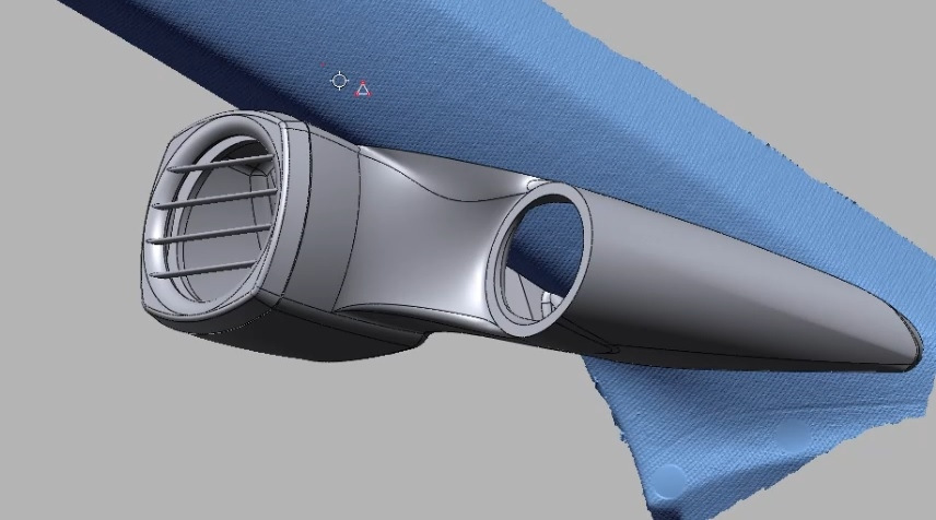

А как делал?
Отдельно стойка сканировалась или на машине с куском панели/двери?
Отдельно сканировал стойку и уголок
