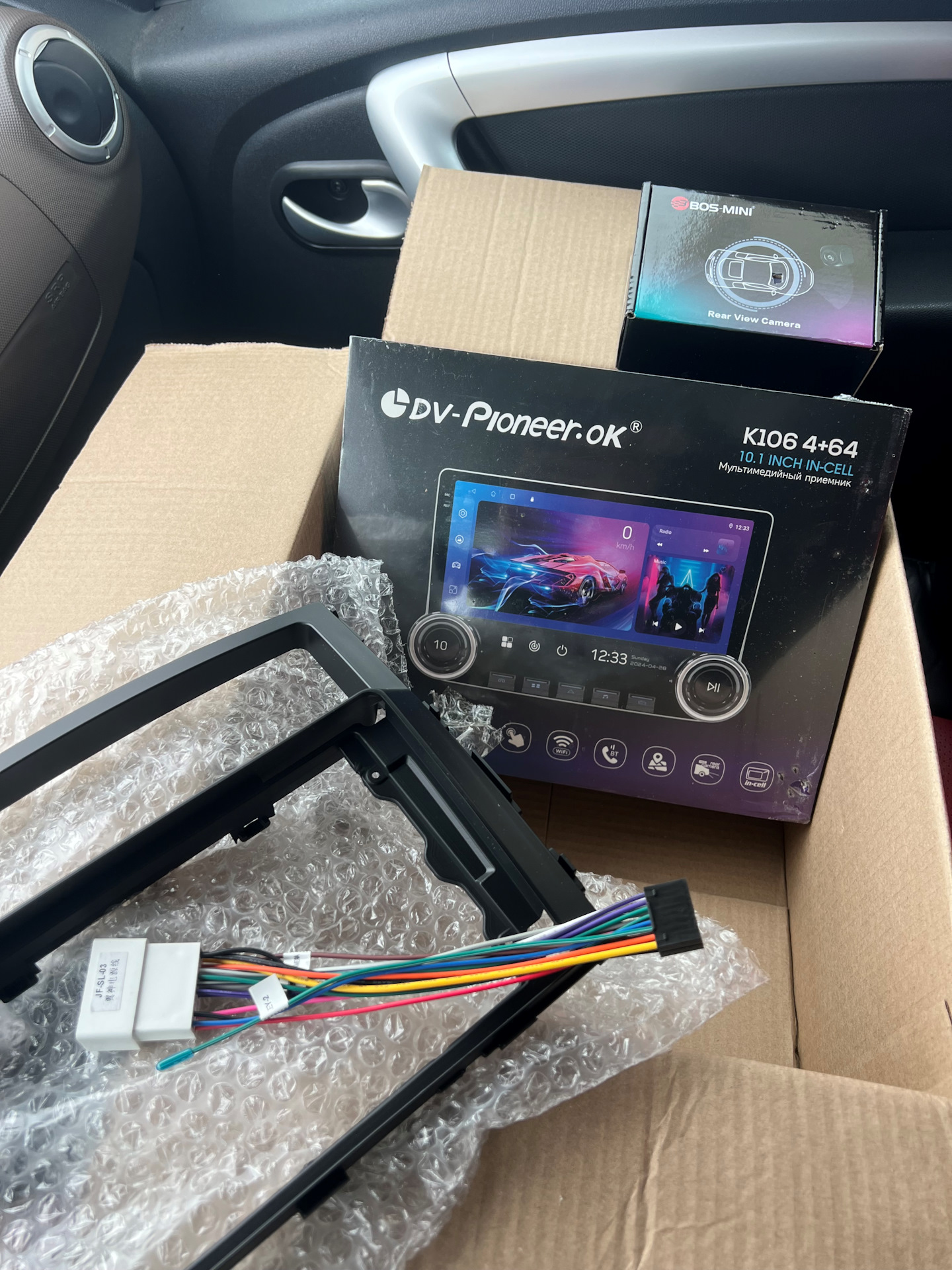

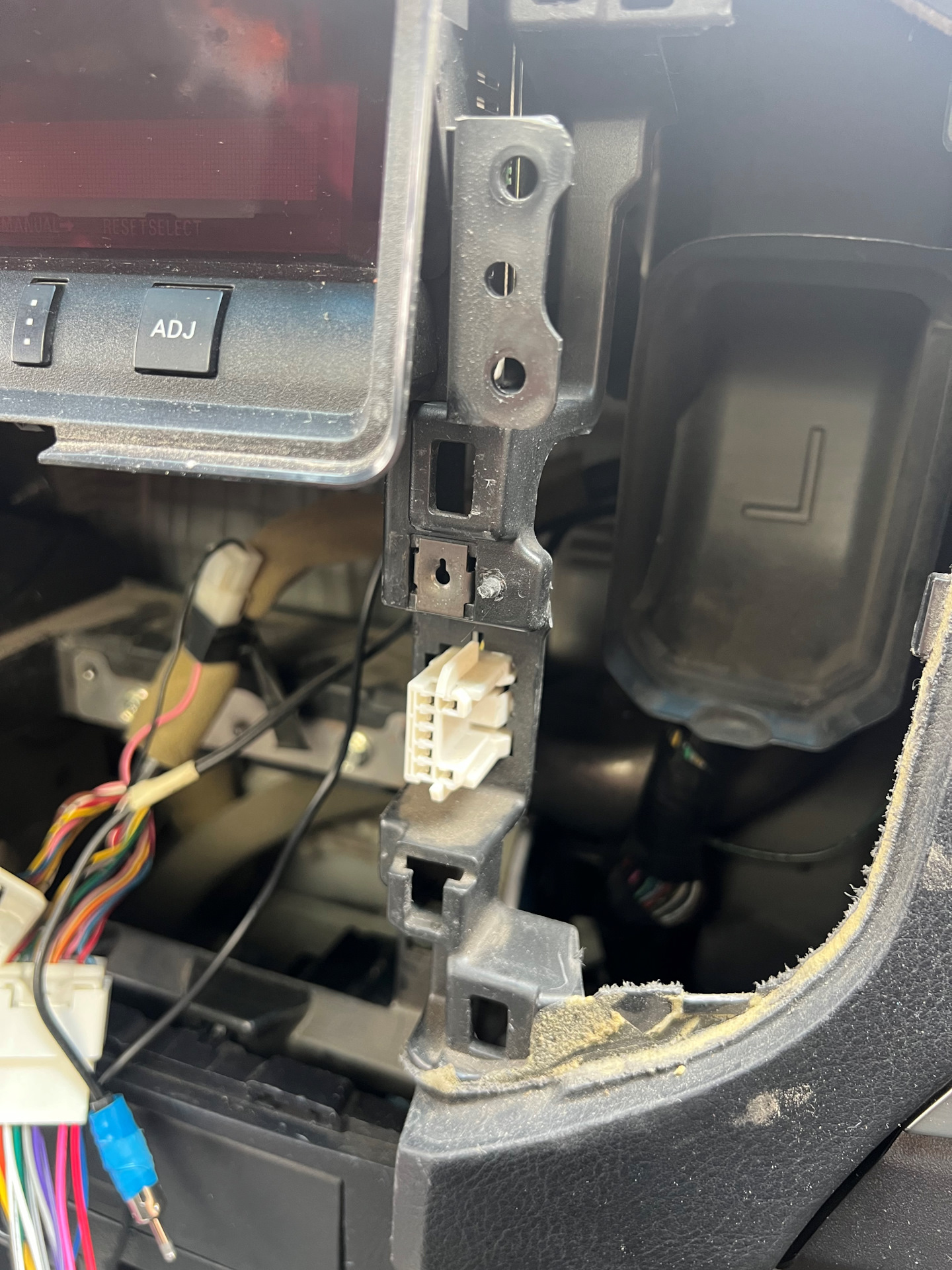

Доброго времени суток господа! Нужна помощь, пришла магнитола Андройд, решил установить но столкнулся с проблемой. Подключил разъем в разъем, остался один лишний 🤔, вкл. зажигание все включилось работает, выкл. зажигание, обнаружил не вставленный разъем, вщелкнул, вкл. зажигание не работает магнитола. Совпадение? Вопрос куда копать и что за разъем?

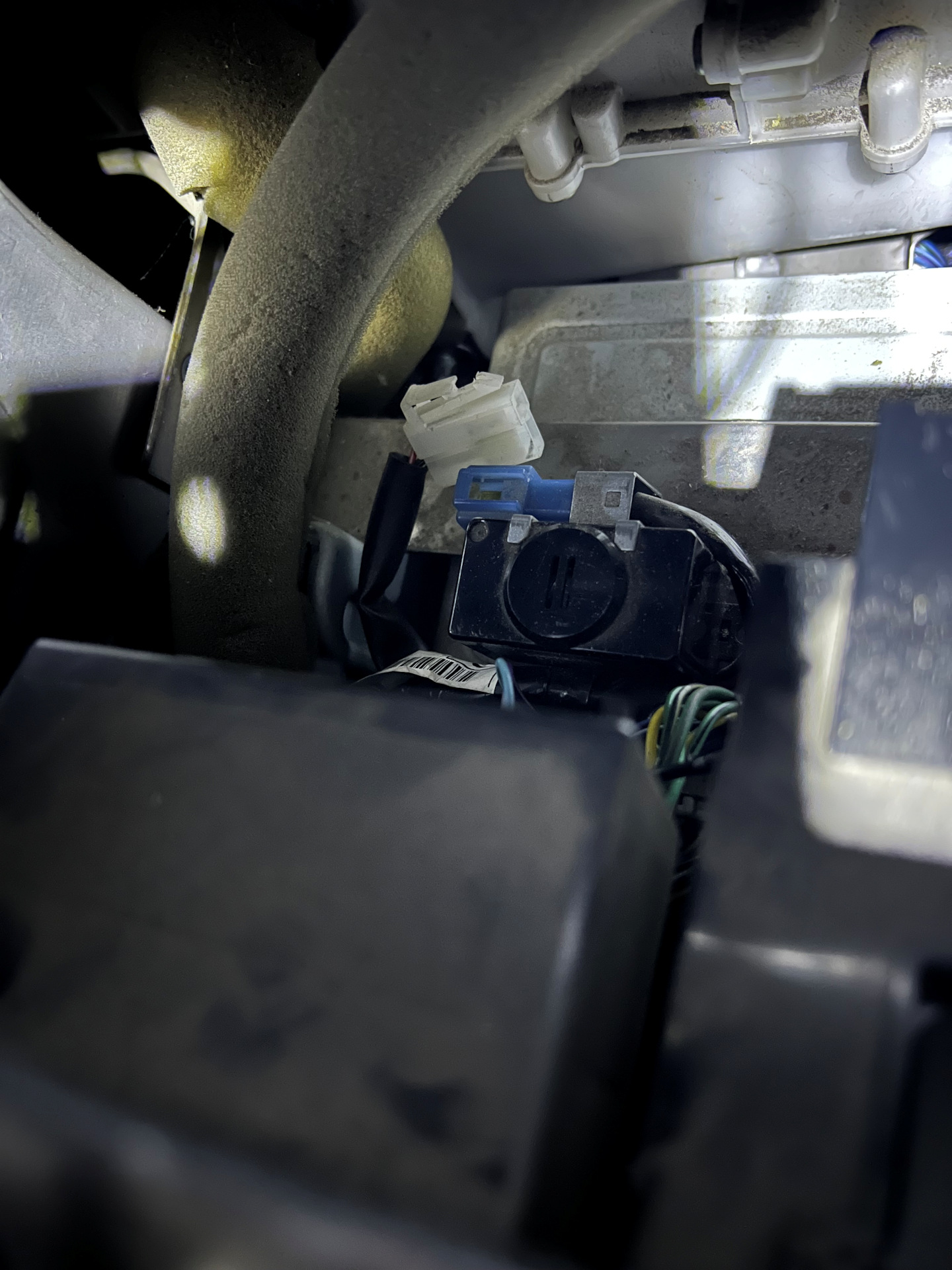

Еще одни вопрос, а это что за разъем 🫣
Это от штатного ГУ без дисплея, чтобы информация с ГУ шла на бортовой комп
Спасибо

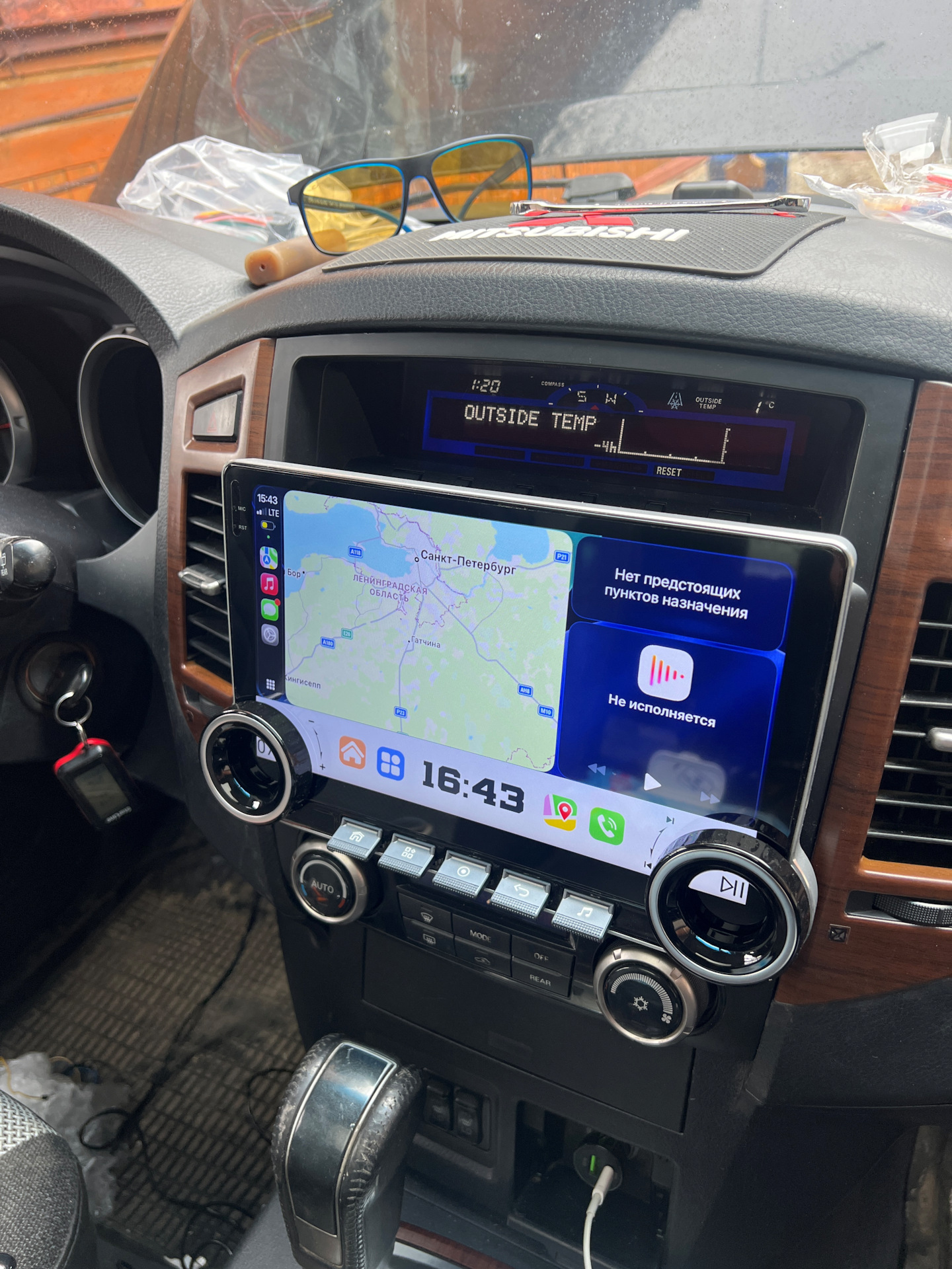

Всем спасибо, 🙏 я конечно немного в шоке, здесь минус приходит через штекер антенны, воткнул антенну и все заработало 🤔😀

Проверить питание, для включения магнитолы нужно всего три провода. Постоянный + (красный с черной полосой), ACC (синий) и минус (черный) на разъеме который справа на фото

В магнитоле которая стояла до этого этот разъем использовался? Если да, то давайте модель старой магнитолы, фото ее жопы и куда он вставлялся. Можно будет так смекнуть от чего он. Потом надо схемы подключения новый магнитолы и вариант комплектации, какая проводка с ней шла…
В вашем случае это выглядит так!
Судя по цветам проводов это для подсоединения кан бас! Кан бас это такая электронная приблуда для подсоединения магнитолы по цифре.
не, там маленькие разъемы, а на фото штатный, да и не нужен он для этой комплектации

Значит бт модуля нет, или он не подключен, мне кажется он на последнем фото, поэтому разъем не используется, у когда коннект ставил брал оттуда только микрофон провод

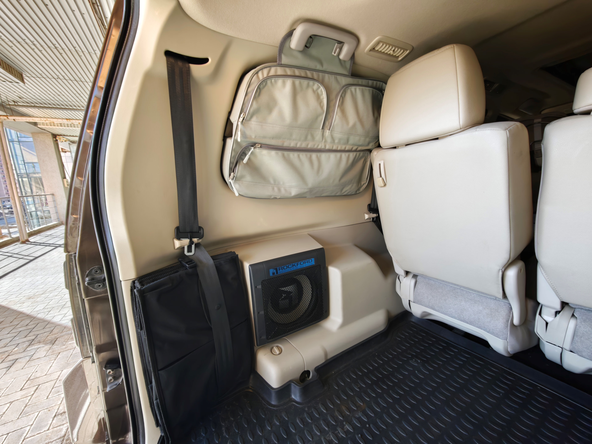

Саббуфер есть такой?)
Нет
Ну значит комлектация простая, без громкой связи, магнитола без разъема работает? Звук есть?
Какой год авто, какая комплектация? Рокфорд есть? BT модуль штатно стоял? Фотку руля можно?
А это, случайно, не от штатного рокфорда?

После вкл. зажигания когда магнитола не включилась я подключил старую и она тоже не включается, посмотрел пред пол капотом рабочий, и свет в салоне горит и прикуривател работает
Какой предохранитель смотрели и как? Явно с питанием проблемы

Типа переходник для подключения Андройд магнитол к штатной проводке. Нужен или нет обычно пишут в описании магнитолы, или у продавца уточнить. Комплектация рокфорд?
Не переходник, а блок управления функционалом, скорее это блок с програмной прошивкой, если рокфорда нет, то он макс что контролирует это включение подсветки)
