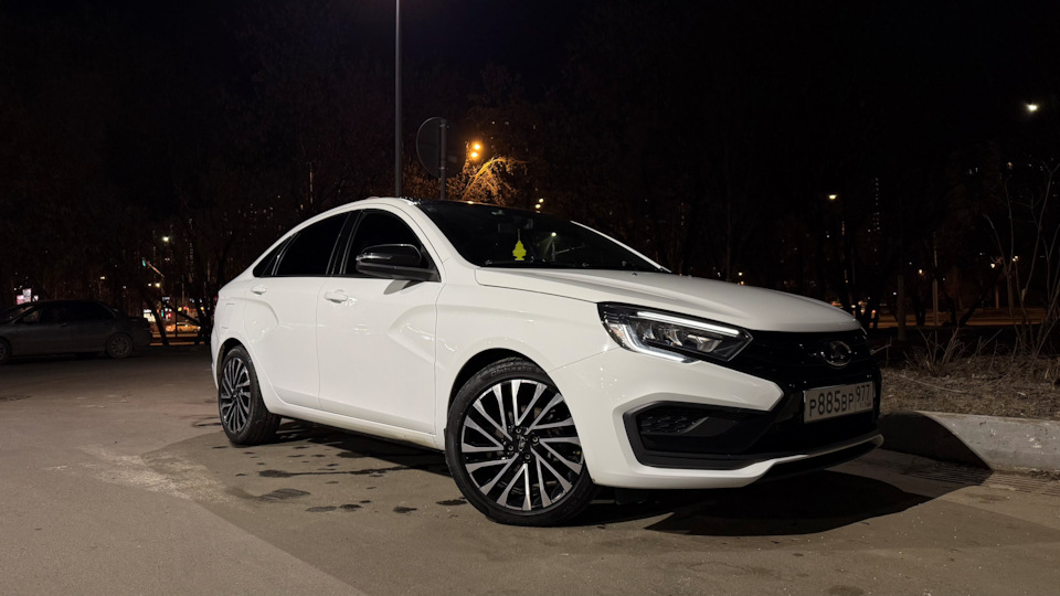

Приветствую всех читателей!
Подумываю поменять стойки амортизаторов подвески, так как что то плюхает то спереди, либо сзади, непонятно что. Да и не нравиться, что жопа у машины высокая, этим сказывается и не комфортное поведение на трассе.
Да и вообще больше нравиться когда машине на легкой не в «ЩИ» посадке,
более острая рулежка, в меру зажатая и упругая работа подвески.
На выбор 3 варианта:
1. Plaza (сток)
2. Лада спорт (комплект)
3. Астон, Демфи (сток)
С 1 и 3 вариантом вроде как бы все понятно, по 2 варианту и вопрос. Кто устанавливал данный комплект подвески и катает его на 16 колесах (можно и 17 колес, возможно будет покупка колес от кросс версии) ? Поделитесь фото и комментариями по работе, плюсы и минусы. Заранее спасибо!

А 205/55 16 не задевает на подвеске Веста Спорт ? А то купил комплект на лето под 17, а зима 205/55 16
195/55r16 не задевают, 205 не подскажу

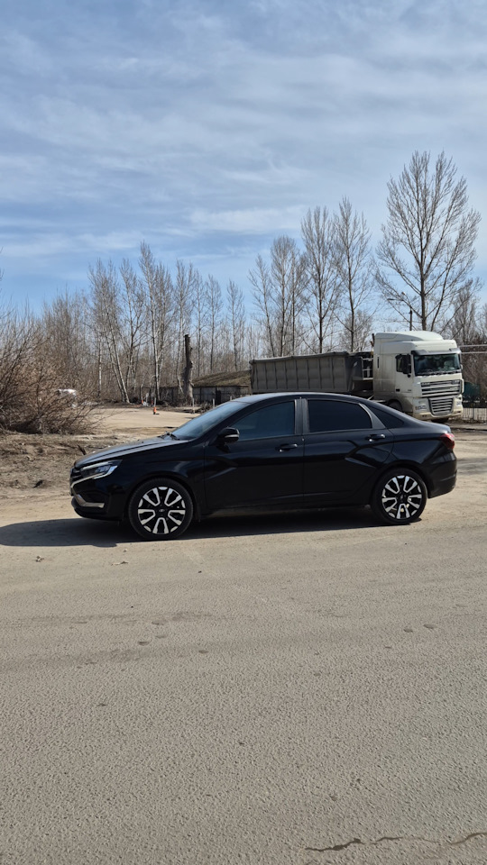

Если раньше не ездили на короткоходных стойках, то по первости на подвеске от "Спорт" будет не привычно от ее работы. Гепалка))) Но зато звуков вообще никаких от нее — ни стука ни грюка
Ездил, знаю что это
Пружины Айбах -30, стойки Астон -30 собственной настройки — полная тишина и максимально возможный комфорт на любой скорости и любом покрытии, плюс идеальная рулёжка на 225/45 R17.

куплена подвеска спорт ждет своего часа, тоже выбирал долго, демфи и астон отзывы не очень, плаза слишком жесткая для занижения да и дорого, поэтому тут вариантов из аналогов сааза на посадке нету как по мне (есть ещё фоксы но пока непонятно), по спорту отзывов плохих мало слышах, хоть их и демфи делают, плюс все стойки со спортлайна идут, а значит с ушком колхоза нету. По ощущениям не ставя можно сказать чуть по жестче будет да и всё, тут больше же от пружин зависит, да и на пружинах спортлайна всё равно жопа высокая будет
Ну если брать стойки и пружины от спорта выйдет по деньгам как стойки плаза (сток) плюс-минус
там пружины только неадекватно стоят, лучше аналоги посмотреть, но если занижение не принципиально то лучше плазу конечно
