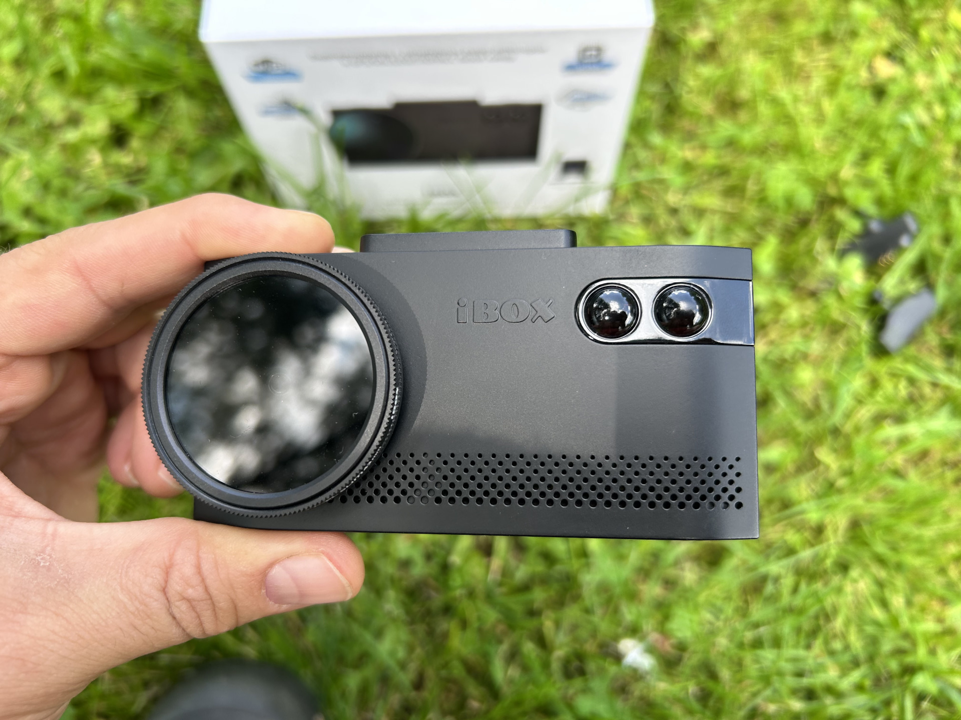

Ibox EVO.
Это комбинированное устройство: видеорегистратор + радар-детектор + GPS-база камер.
Особенности:
боковые световые индикаторы (видны периодическим зрением);
отключение звука взмахом руки (удобно в городе);
технология LaserVision и сигнатурный модуль;
база камер GPS;
Важно: Это не новая 4K-модель, а именно iBOX EVO LaserVision WiFi Signature Dual (в моём случае — установлен в Haval F7).
Да он всё еще у меня.
И да, у меня в очередной раз горит.

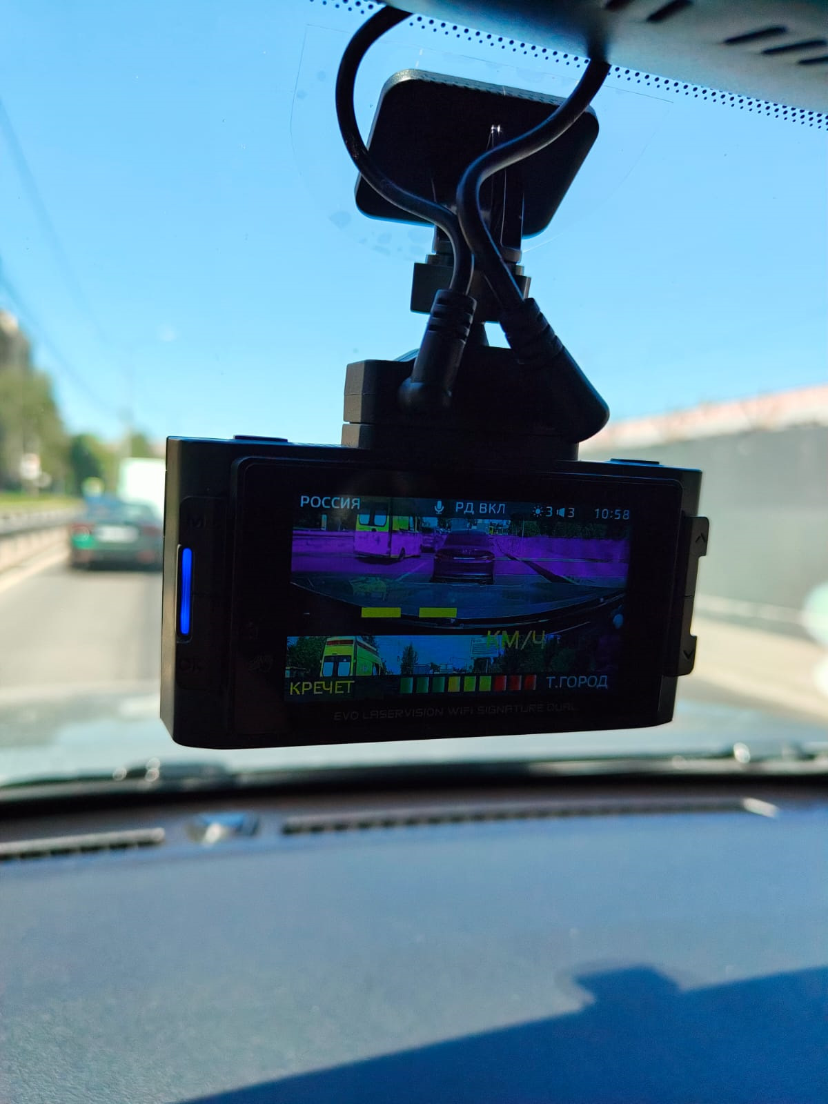

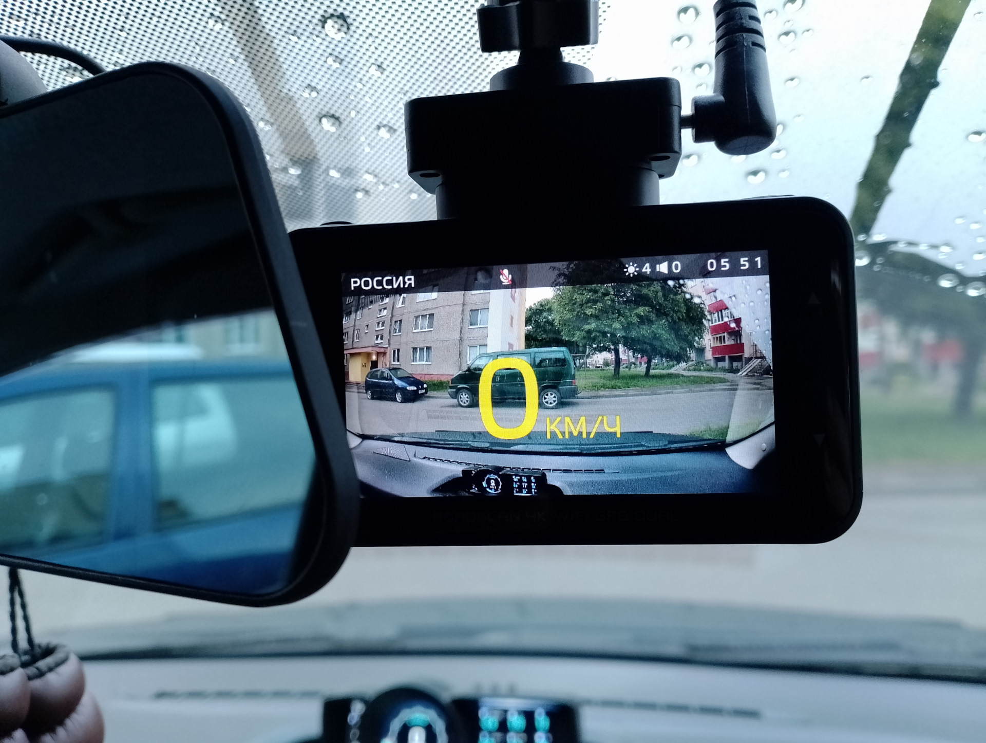

3. Ложные срабатывания «Кречет» — главная проблема
Начиная с декабря 2024, устройство стало везде и всегда видеть радар «Кречет».
Помогало только отключение питания — и то ненадолго.
Подумал, ну может глюк и ладно, менял прошивки несколько раз, надеялся, что помогло.
Но случилось это совсем не вовремя.
Я тогда ездил в Кострому и снял видео, как это проявляется.
Ну думал, поменять прошивку туда-сюда и всё пройдет. Казалось, что это помогло.
А дальше, через неделю или две, мы поехали в Беларусь.
Только КРЕЧЕТ поехал с нами.
Как же он нас достал, всю дорогу орал.
Кому интересно почитать про поездку, вот ссылка www.drive2.ru/l/695176123339773748/
Только представьте, как здорово, ехать 3000 км с комбиком, который либо постоянно тихо мигает, либо орет КРЕЧЕТ, сложно посчитать, сколько раз его туда-сюда снимали и ставили обратно на питание, за это отвечала жена.
Ну и опять же, в это время верить ему по части обнаружения камер, было совсем нельзя. Так что ехал аккуратно, но он меня бесил всю дорогу.
Да так, что его хотелось просто выкинуть в окно.
Но остаться без хотя бы регика, не хотелось.
Пытался узнать решение проблемы в Telegram канале www.drive2.ru/o/iboxrus/ но не судьба, меня там быстро забанили. Хорошее решение да. К слову, тогда я это простил.
После чего еще несколько раз связывался с Ibox другими каналами и говорил про это, но разбана так и не получил.
Ладно. По возвращению домой, прошивал его много раз и кое как, на старой прошивке у меня кречет пропал.

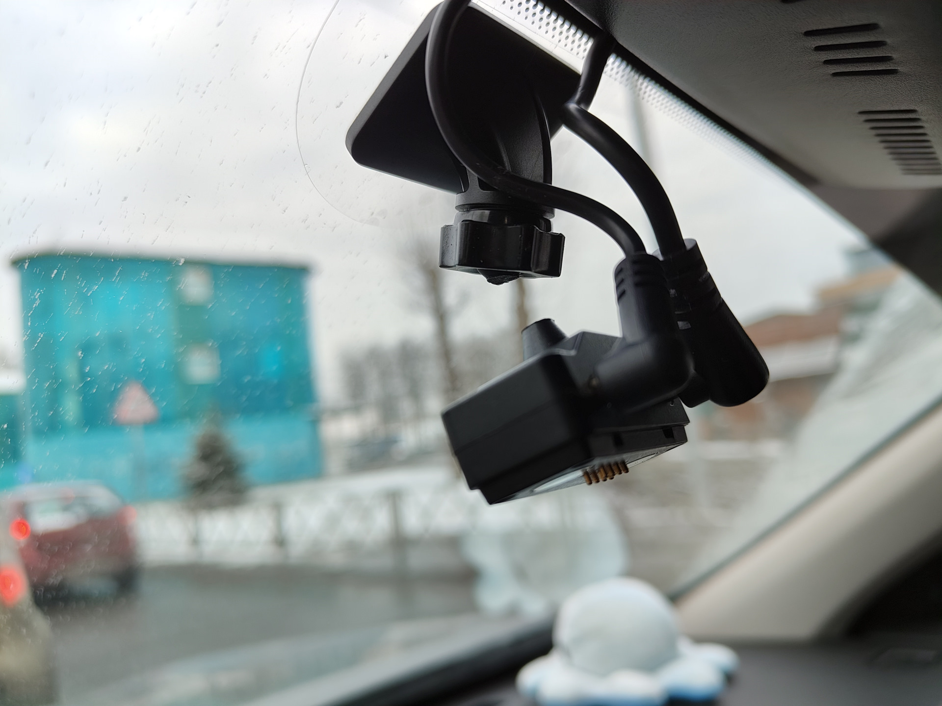

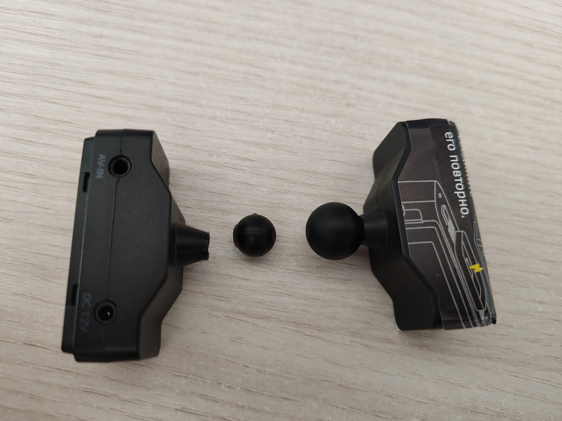

4. Сломалось крепление
Это, скорее всего, связано с тем, что мы много раз туда-сюда снимали регик, чтобы избавиться от кречета.
Но тут, получилось связаться с Ibox и они мне прислали новое крепление, там даже шар больше, так что была надежда, что его будет меньше мотать. Но видео по-прежнему трясло.
Про эту ситуацию, я тоже публиковал пост

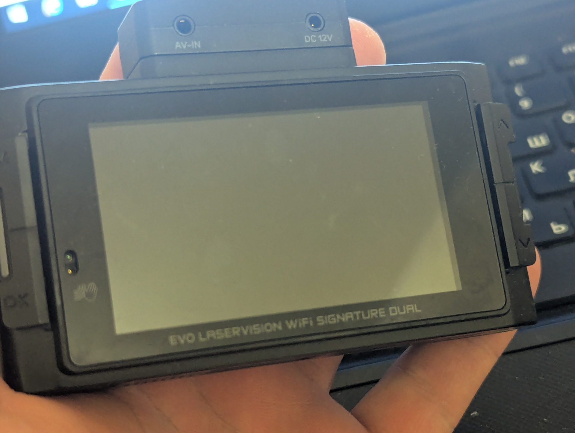

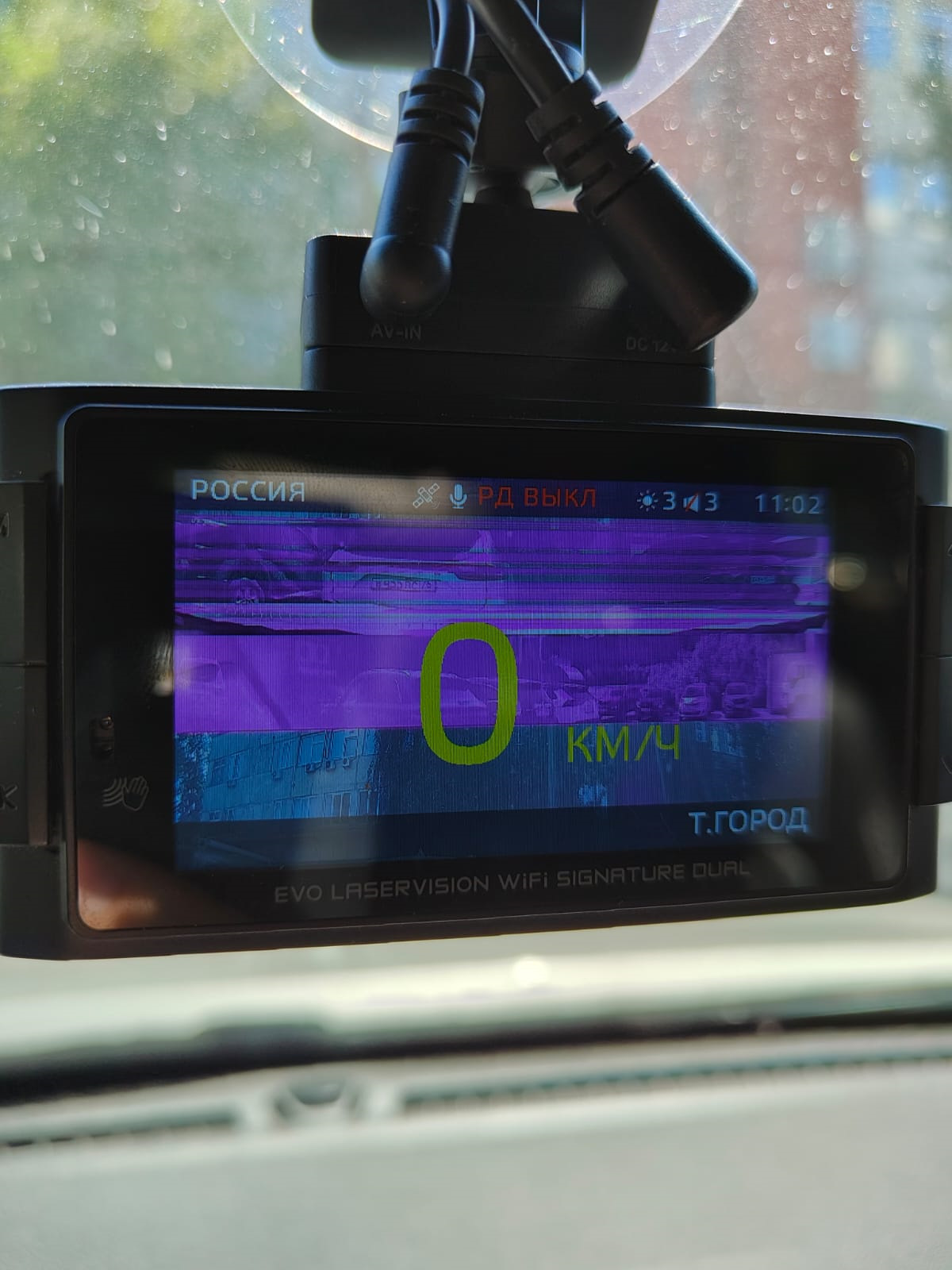

5. Глюк экрана
В один прекрасный день, у меня начал глючить экран.
Даже видео оставил.
Тогда наконец, мне согласовали ремонт комбика по гарантии.
Отправил его и получил обратно летом 25 года.
И что в итоге?
В акте написано: 1ААА — Реболлинг матрицы Sony.
На радостях ставлю комбик, экран теперь работает нормально, а вот КРЕЧЕТ никуда не делся!
Это фиаско, братан!
Я еще пытался его починить прошивками, но не помогло. Пришлось ставить другой комбик.

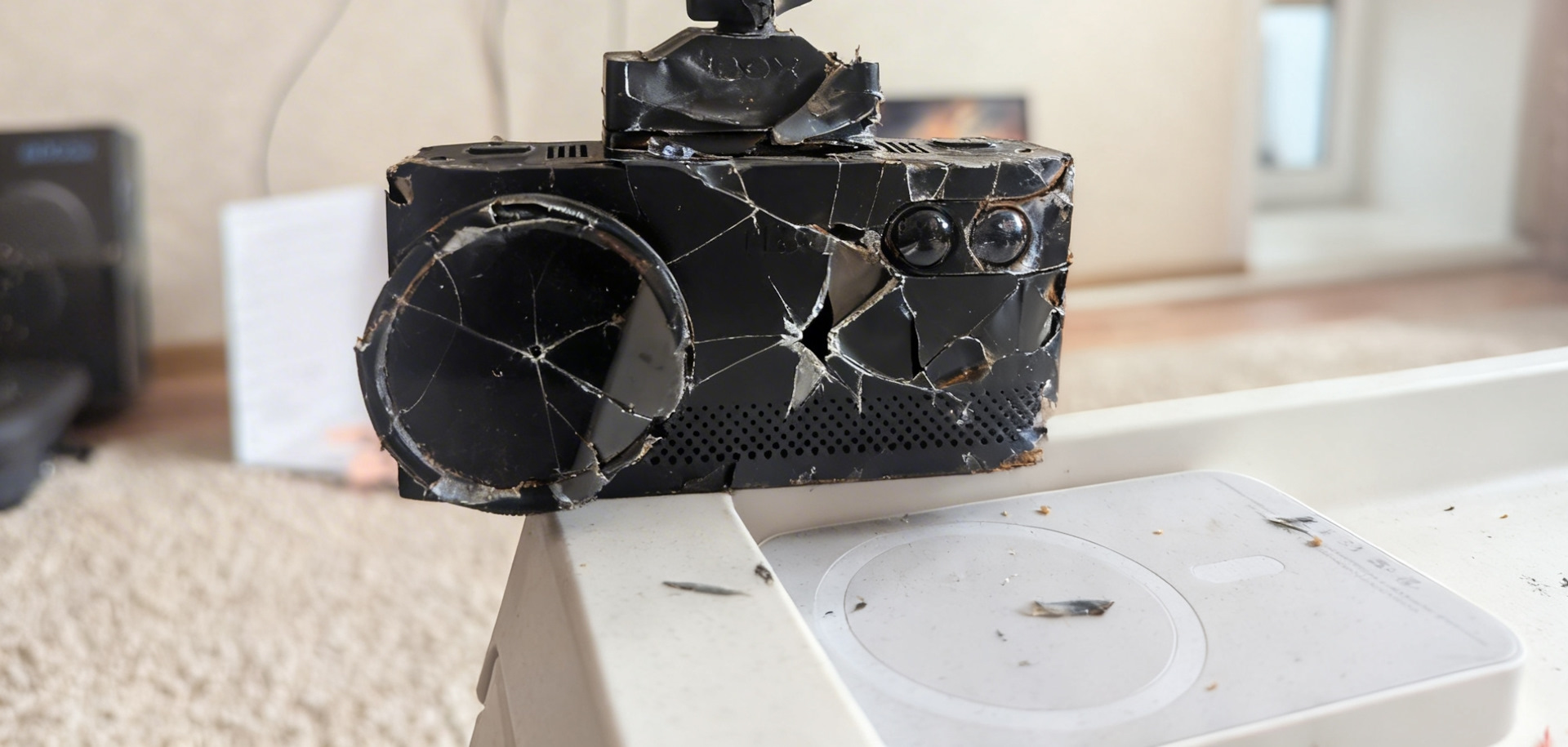

Игорь очень хотел разбить комбик битой на видео, а я хотел переехать машиной, но так руки и не дошли. Комбик так и лежал у Игоря, пока мы пытались найти время для хорошего видосика 😆

Второй гарантийный ремонт iBOX EVO
И вот, в феврале 2026, ко мне вернулся комбик.
в Акте указано:
Замена ПО
Замена СВЧ антенны.
Получается, мне не показалось. Дело не в прошивке, дело не в машине. Проблема в самом устройстве.

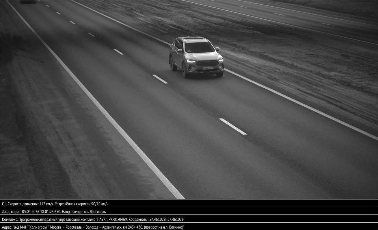

И вот сегодня утром, мне приходит штраф на госуслугах.
Ну блин, как так то?
У меня штрафы это редкость. Последний был в декабре 25.
Годами езжу без штрафов.
К слову, GPS у нас глушат, так что все эти приложения на телефон (типа стрелка и прочие) с местами установки камер не катят, тут надо чтобы сигнатурной частью устройство определило камеру.

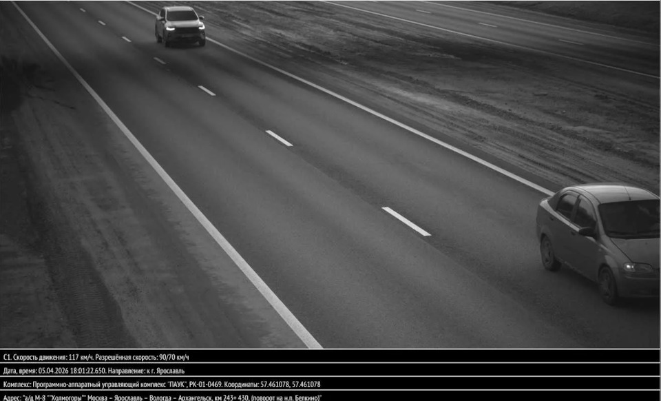

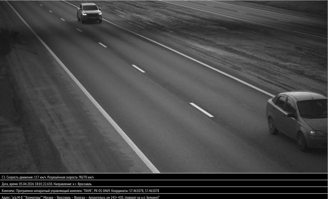

Что же на штрафе?
Посмотрел фотографии красивые. Реально красивые.
У нас новые комлексы поставили комплекс "Паук". Он на ИИ, так что определяет сразу скорость, ремень, телефон, может еще чего.
На скорость не смотрите, это подмена GPS, так что она будет 100+- даже стоя на месте.

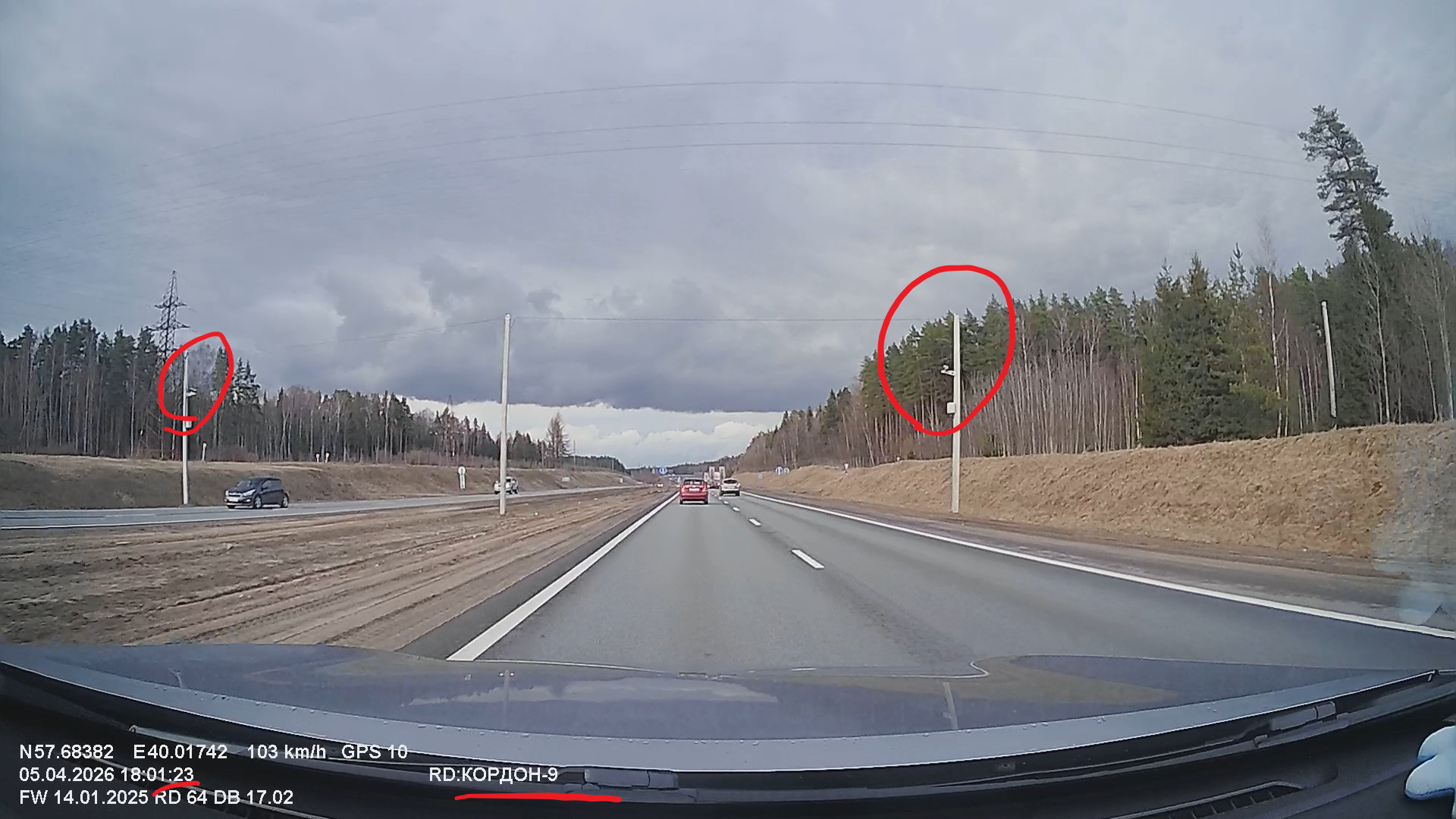

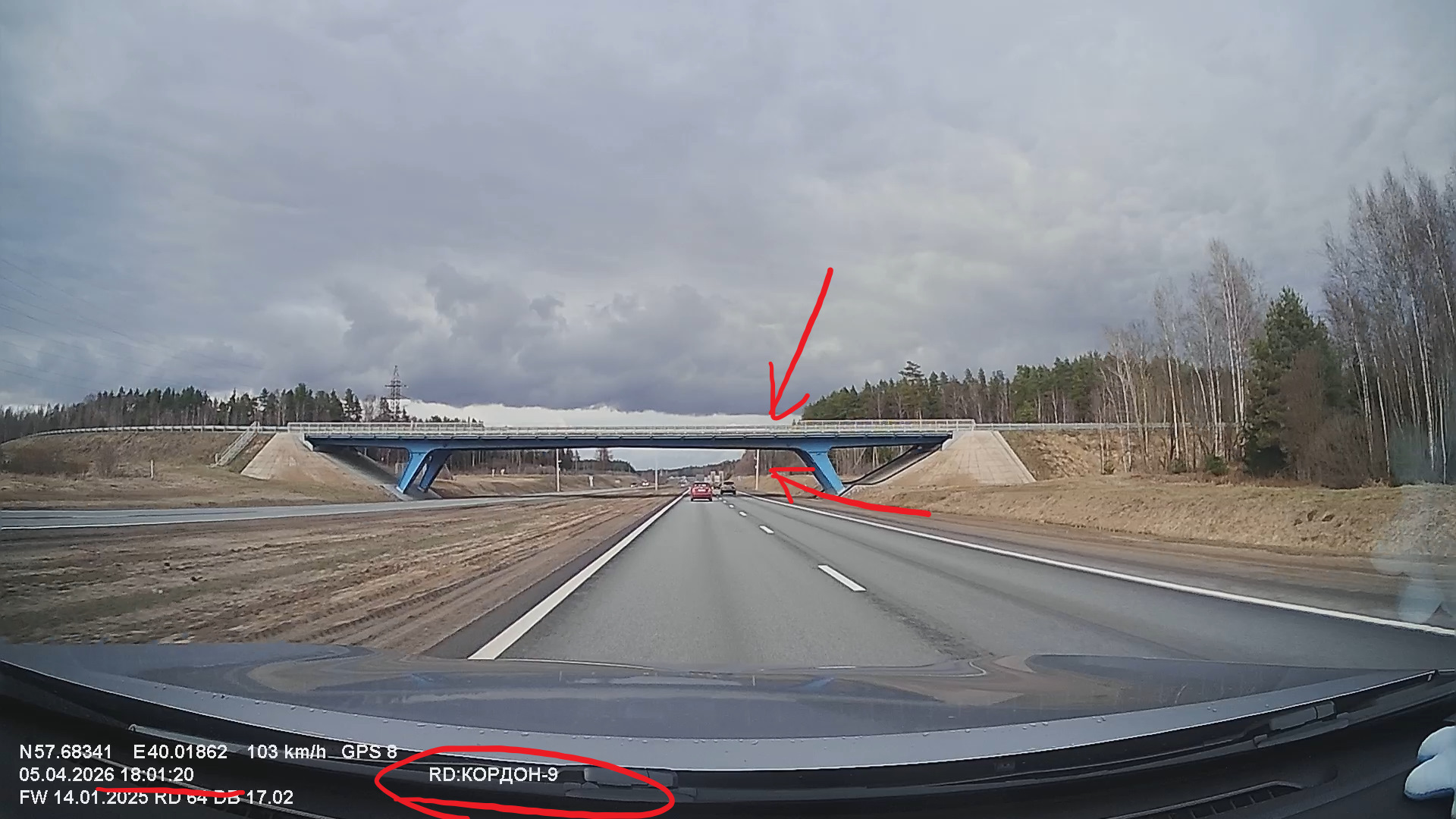

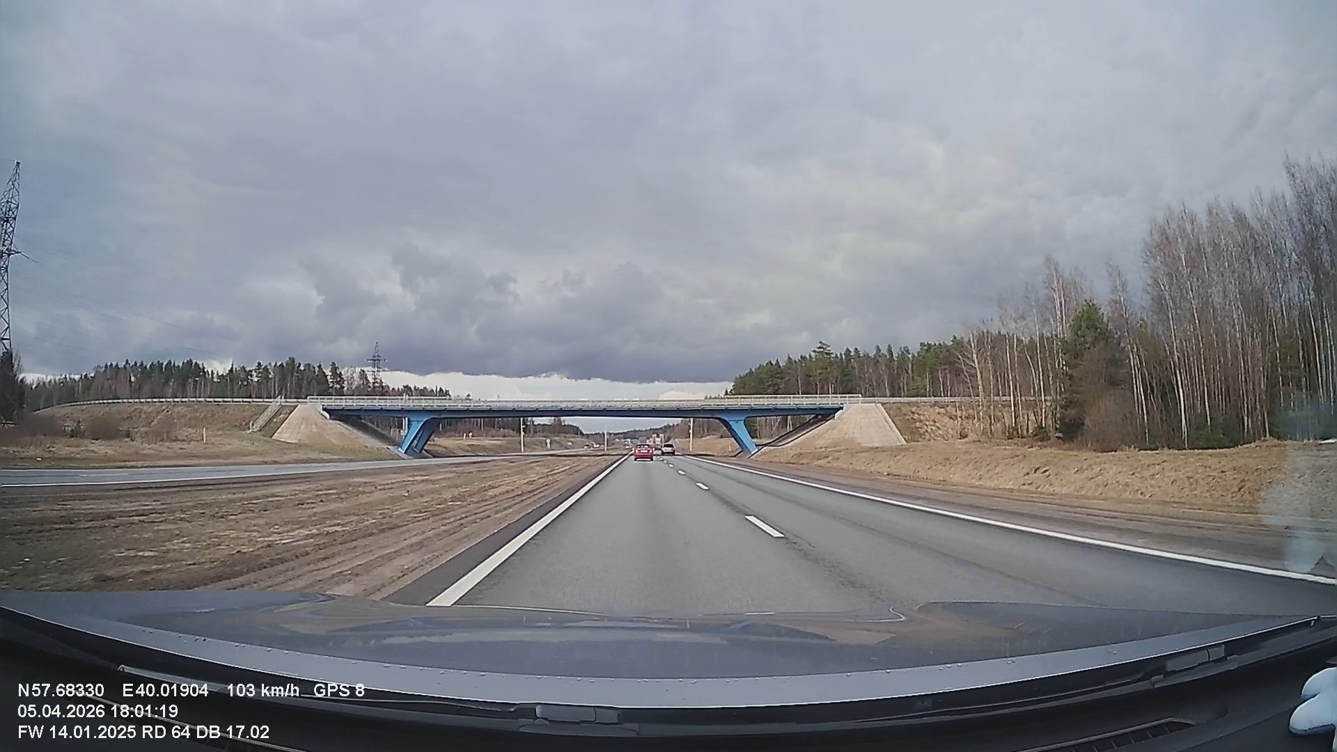

Решил проверить видео на регике, предупредил он о камере или нет?
И что я вижу?
Фото раз 19 секунд, камеры нет
Фото два. Радар предупреждает о камере.
Время 18:01:20 и обратите внимание на мост.
Да и саму камеру уже видно. Три секунды и вот я проезжаю рядом со столбом, где камера.
Могу быть не прав и эта камера сложно определяется. Но как-то поздно сработал радар.
Примерно 140 метров.

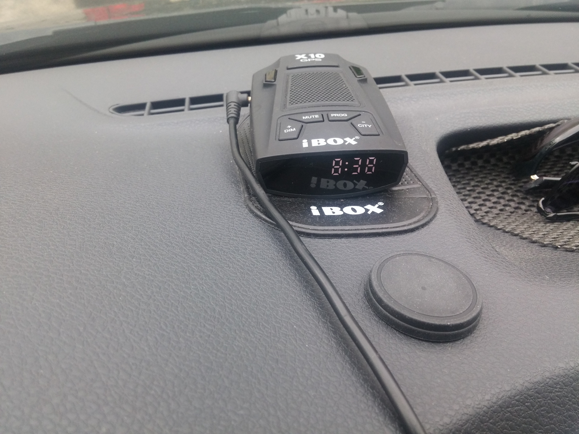

Кстати, у меня же есть старый радар ibox iBOX X10 GPS, купленный мной еще в 2015 году, но у него случилась почти такая же фигня, как у комбика, он начал везде видеть камеры.
Тогда я тоже пытался связаться с ТП, но ответа так и не получил. Надо попробовать его прошить, может оживет.
Ну если что, у меня есть и другой радар в запасах Fujida Magna, думаю поставить его.

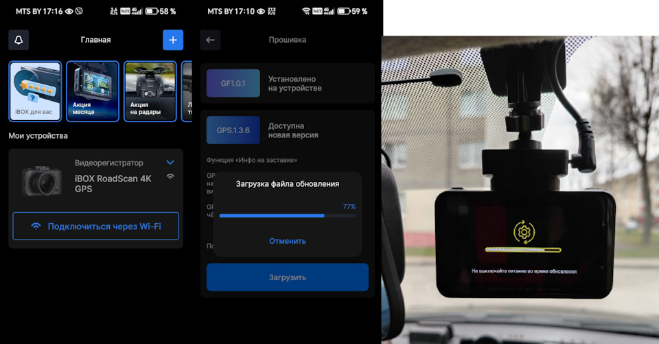

У меня iBOX RoadScan 4K WiFi Dual — шляпа такая, как тут один человек написал, действительно так. По началу закрывал глаза. Единственное что круто, это картинка, снимает хорошо. GPS своей жизнью живет тоже правда. Но что супер критично, может пропускать фрагменты записи, а это может оказаться очень нужный кусок в ситуации, в которой не дай бог оказаться, тем не менее. На третий год появились тоже зависания и фиолетовые полосы. Гарантии уже нет, а я так понимаю там стоимость половины регистратора. В Москве их нет и мне надо со свои деньги к ним отправить, получить оплатить ремонт, в случае отказа и диагностику. В общем она всю дорогу проблемная, но как оказалось и не супер качественная.
Поддержал отечественных производителей💪, только внутри видимо все дешевые Китай
Честный отзыв о iBOX Evo 4k- пользуюсь уже несколько лет, всё стабильно👍

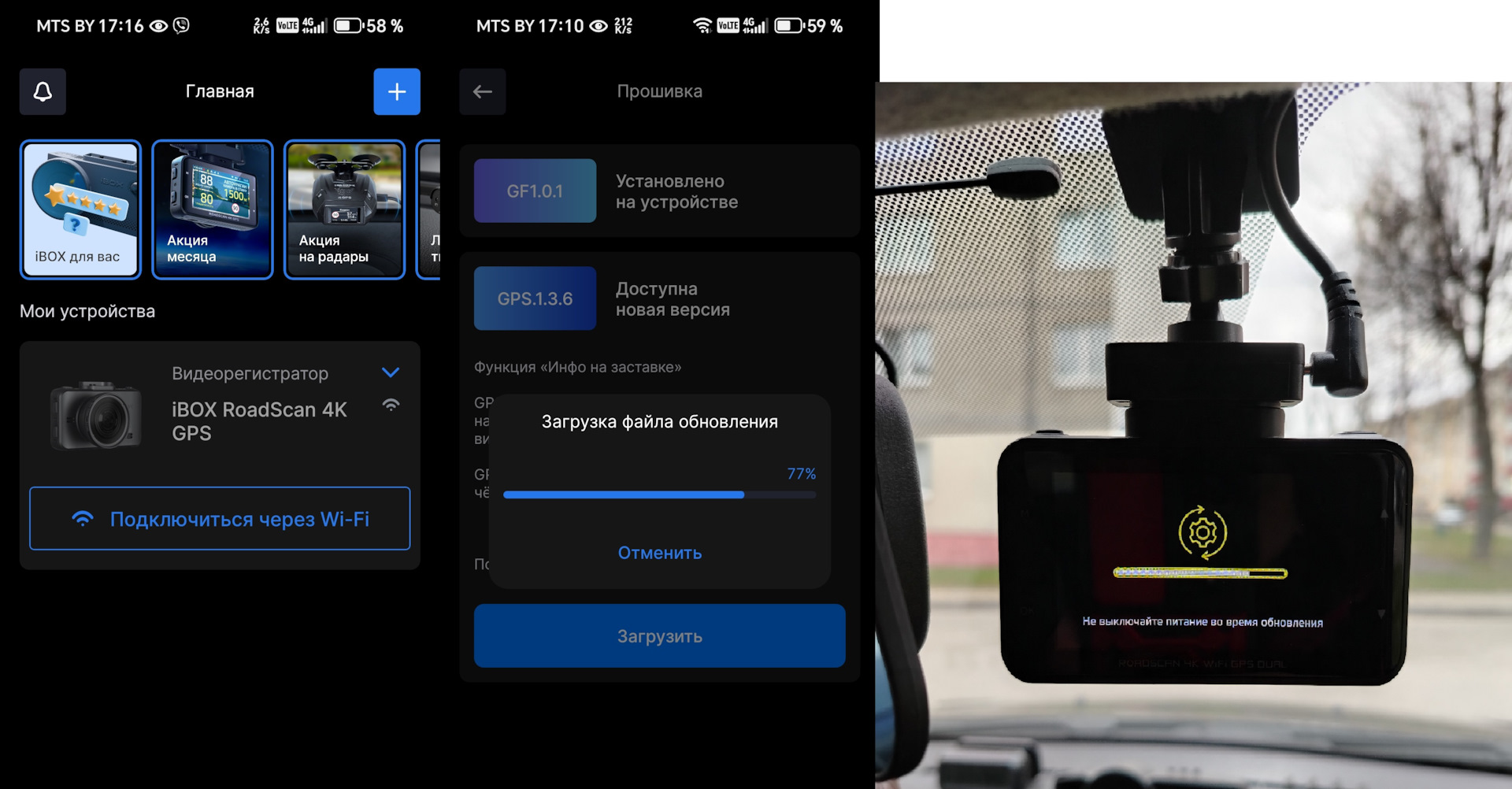

Я тоже пользовался и всё было хорошо, до того момента, как отвалилась антенна внутри, судя по всему. А дальше, больше года ожидания гарантийного ремонта 🤣
Может брак, либо базу данных камер обновить?
Обновлял и базу и прошивки и что только не делал, помог только ремонт.

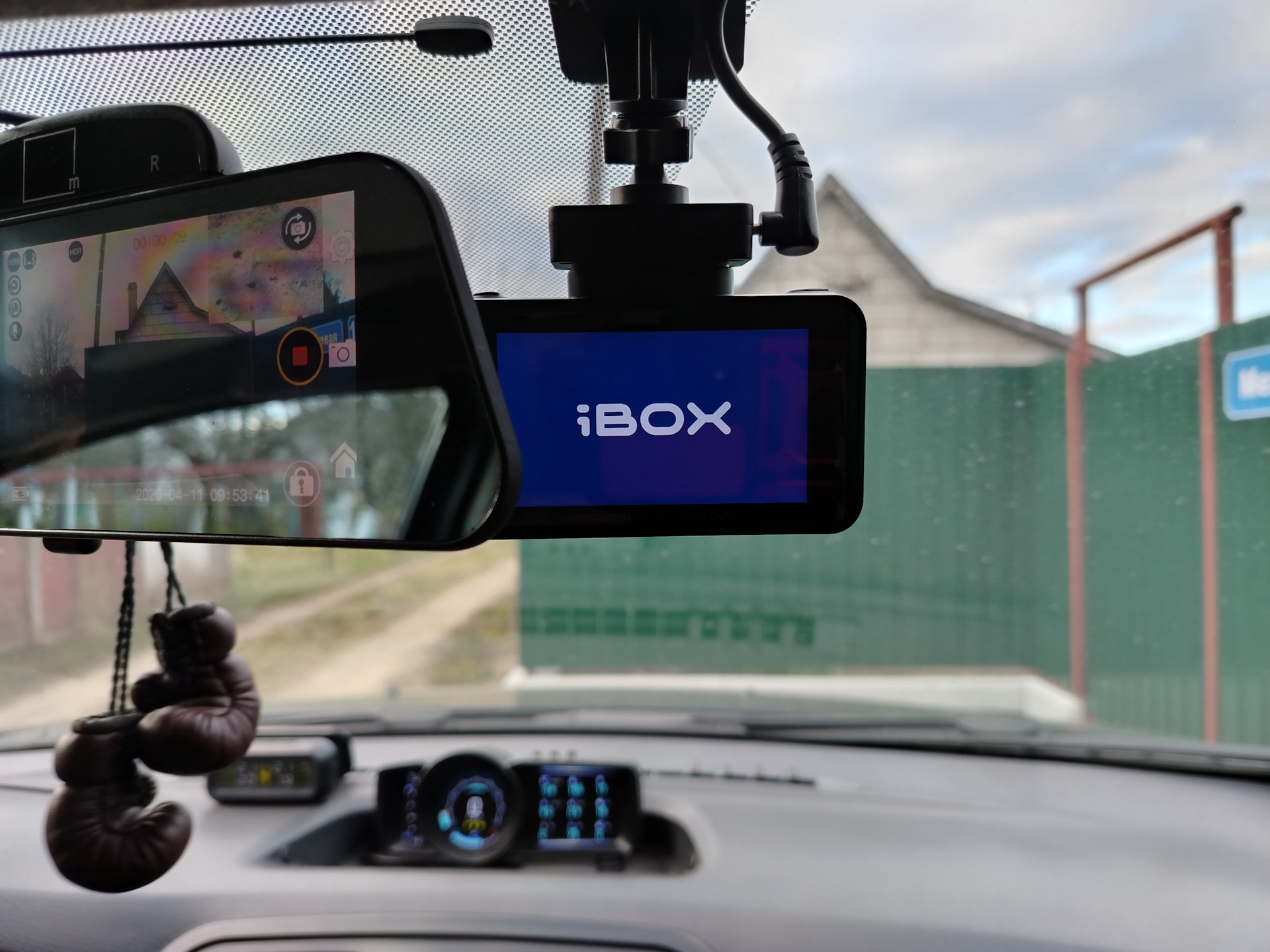

Скажи, а у твоего айбокса сенсор жестов находится на стороне объектива или на стороне дисплея?
Во всех машинах разместил регики немного отдалённо, да и сам люблю лежачую посадку. Из-за этого мне не удобно тянуться махать рукой перед объективом. Кстати ты рассказывал о любви айбокса к кречету, а меня в последнее время перед отъездом задалбливала стрелка😁
Перед экраном сенсор.

Уже нет 🤥 Сегодня этот долбанный регик опять в цикличной перезагрузке 🤦♂️
Чёрный экран, потом синий и так до бесконечности, опять сдох скотина 😩
Сервисную прошивку сегодня скормил, вроде включился, уже с белым экраном, разок запустился и опять в цикл, подготовил пару флешек с разными прошивками, завтра буду развлекаться 😄

Крепление — полный шлак, болтается регик. Спасает временно снятие присоски и повторная установка.

У меня в шкафу тоже старенький ibox завалялся, срабатывает на раздвижные двери супермаркетов )))
Мой старый мог в чистом поле кричать на камеру, да и Evo делал именно так
Жесть)
Ну вот пример я прикрепил в посте, как evo кричит кречет :)
