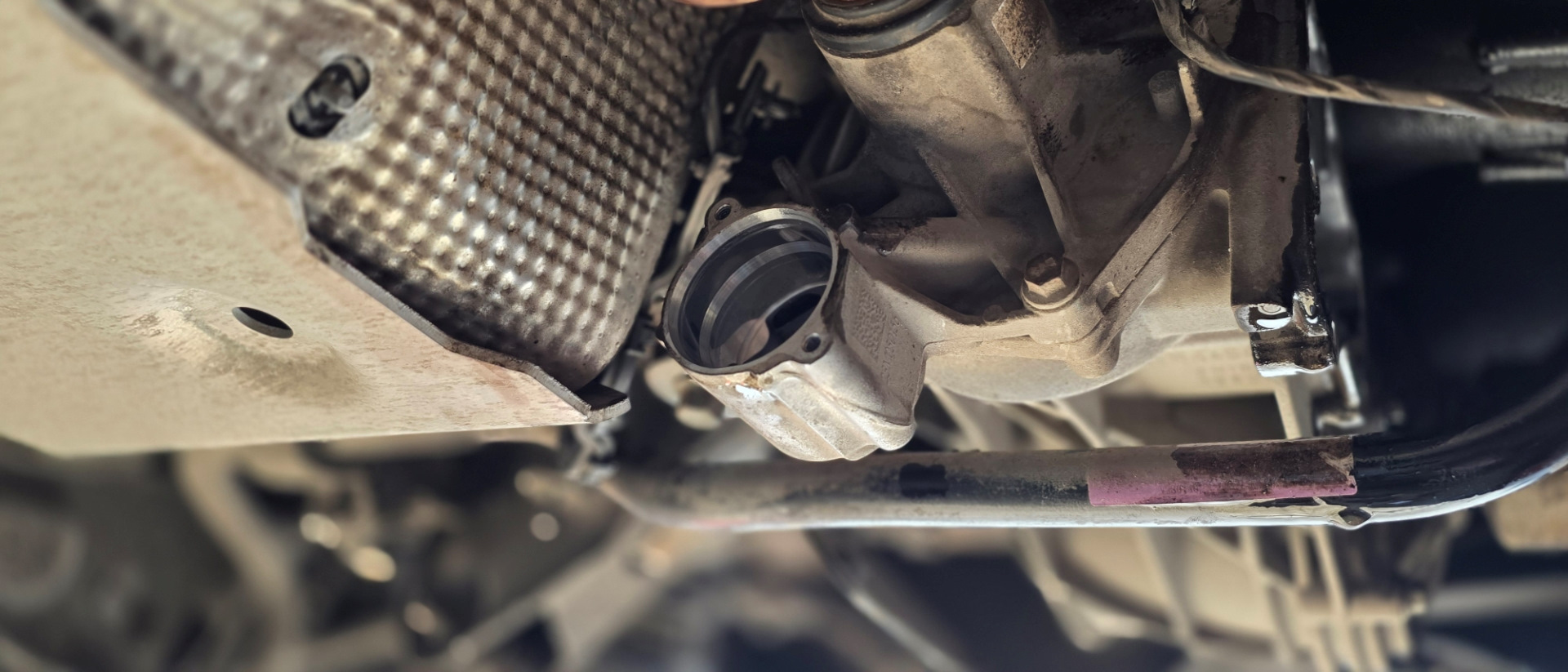

Автомобиль Geely Monjaro несомненно удался создателям 👍 и это правда. Мощный и надежный силовой агрегат, японская АКПП Aisin и полный привод на базе муфты халдекс🔥

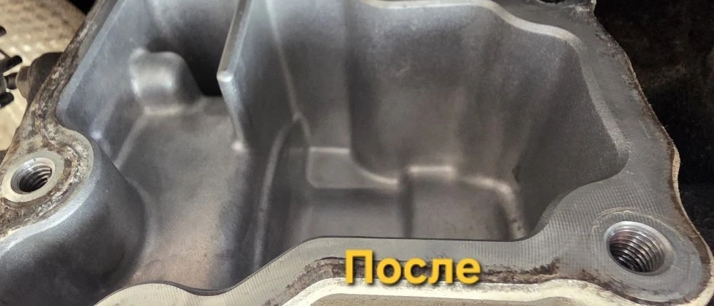

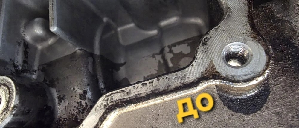

Надежный набор, но как и любая надёжность он требует профилактики и обслуживания. За полный привод, у нас отвечает та самая — муфта халдекс. Кто не в курсе муфта в состоянии покоя отключена, но наготове в случае необходимости мгновенно -подключить полный привод.
Обслуживание муфты заключает в основном в промывке системы, и замене жидкости. Жидкость используется специальная — синтетическое трансмиссионное масло 🛢
Тут может быть два варианта, ну чисто на наш взгляд и это: Феби и Равенол🔥
Задачи при обслуживании муфты полного привода:
✅Демонтировать насос муфты
✅Слить жидкость
✅Снять крышку корпуса муфты
✅Слить остатки тркнсимиисонной жидкости.

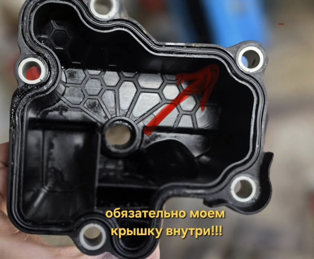

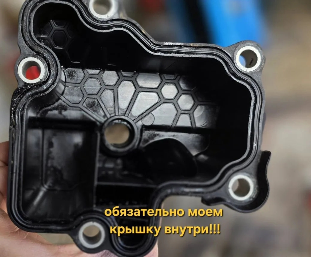

✅Помыть корпус и крышку.

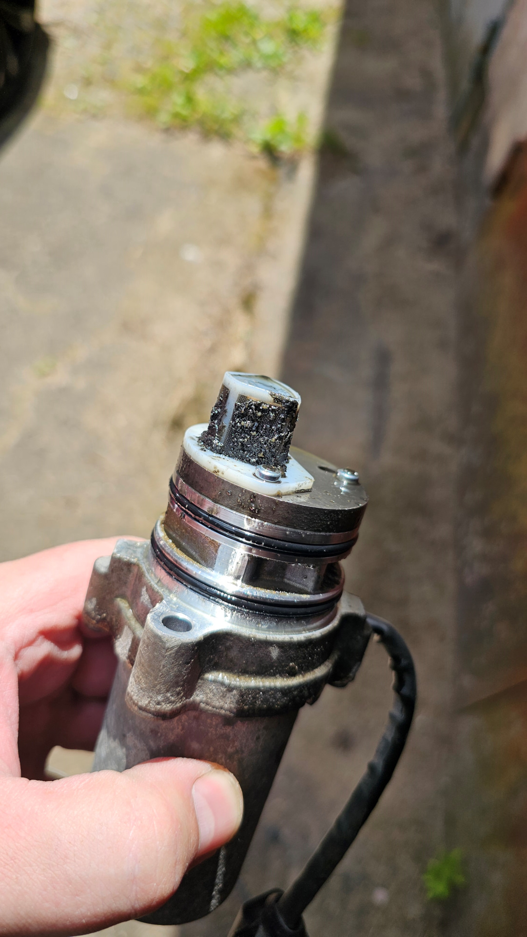

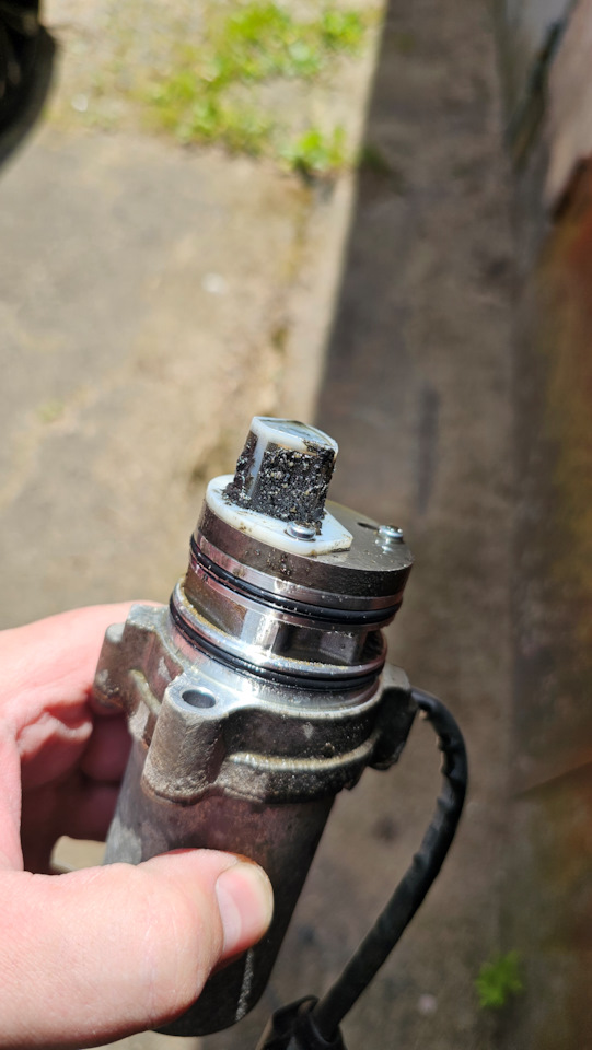

✅Промыть сетку насоса и насос
✅Установить крышку корпуса муфты
✅Установить насос место
✅Залить трансмиссионное масло
✅Прокачать системы муфты (закачать масло)
✅Выставить уровень ( метод перелива)
✅Закрыть заливную пробку
Вот так выглядит регламент работ. Конечно не помешает в этом случае обслужить раздатку и задний редуктор ( заменить масло).

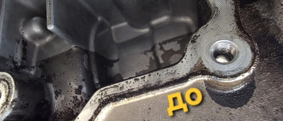

И вот как не печально признавать около трети сервисов и гаражей забывают, а порой и дилеров забывают (или забивают) снимать корпус и промывать грязь. Кстати зря, там большое количество грязи и мы бы сказали основная её часть. Вместо полного комплекса работ вам просто снимут насос, в лучшем случае почистят сетку и зальют масло … В грязь.
Потом думаем, откуда проблема прилетела и виним китайцев.

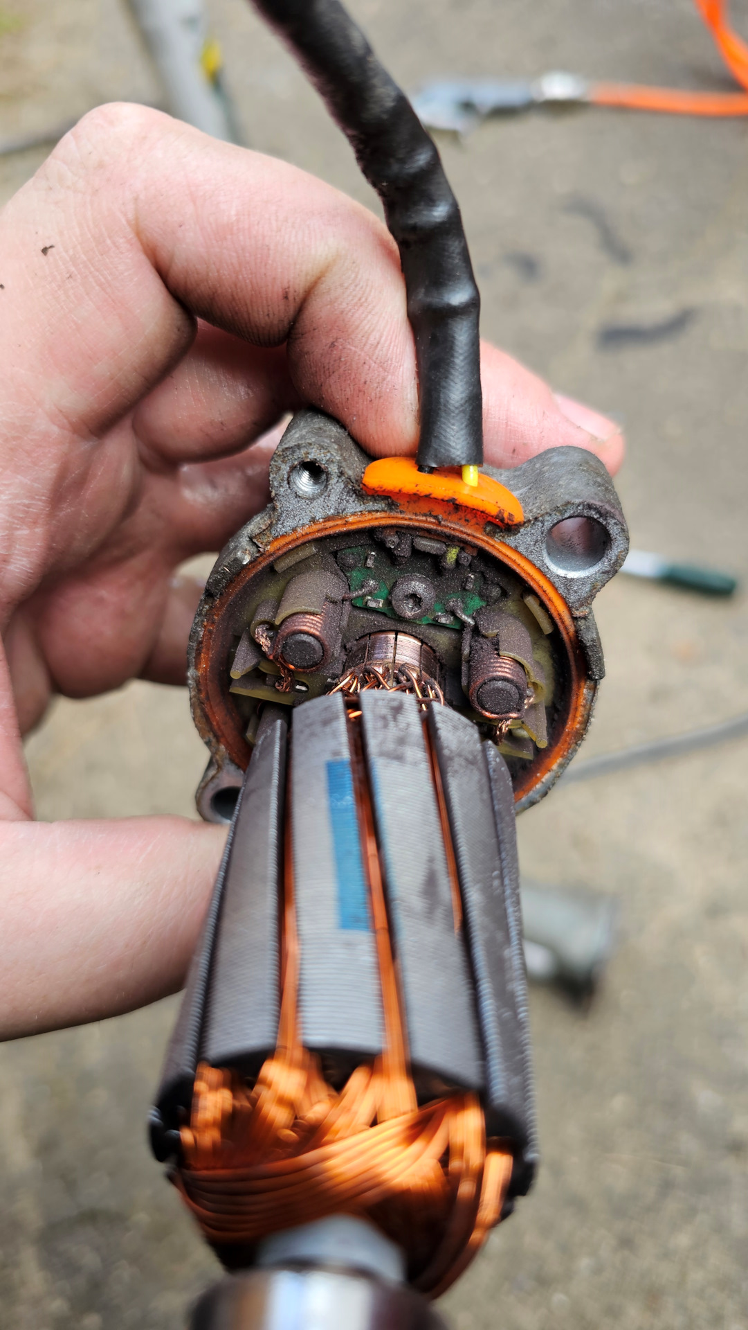

Там открутить 2 винта и дунуть компресором
Услышите меня, пожалуйста, я говорю, что вы правы и лишним не будет, но это уже не замена масла, это уже электрооборудование, профилактика электрооборудование. Очень хорошо и дело нужное, но не в плановой замене масла может быть для себя.
А почему не слова про разобрать насос и почистить двигатель . Там реально стоко пыли от щеток что насос может и сгореть и потянет блок за собой.
Давайте объективно мы про плановую замену масла сейчас говорим или про профилактику насоса. Это уже электрооборудование, хотя лишним ничего не будет.
А зачем чистить сетку пусть грязная будет. Из за этой пыли на 30 тысячах лег блок.
У меня в машине 73000 никто не чистил. Уже почти семьдесят пять. Я имею в виду двигатель внутри
Советую взять на заметку . И с вашим пробегом обязательно туда загляните и обратите внимание на щетки может им пора уже.
Мне очень интересно на сколько замен хватит этой прокладки?
Искал, но так и не нашел эту прокладку.
Я понял, о чем вы смотрите, ну меняем масло тут, к примеру, в раз 30-40000 максимум в эту прокладку Открутите 3-4-5 раз ничего с ней не станет.
Как бы да … но на будущее надо искать
