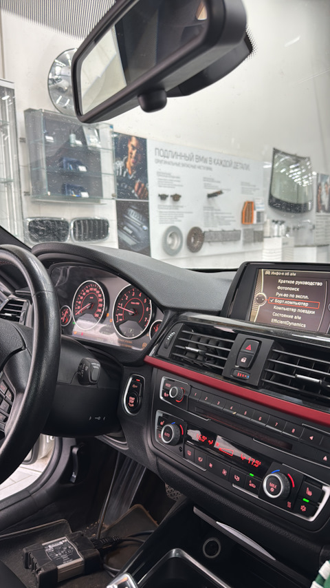

Нашёл мастера по BMW на Авито, списался, договорился, поехал.
При диагностике выяснилось, что источник звука идёт из-под капота. Просто он так хорошо передаётся через рулевой вал, что в салоне кажется, будто скрипит именно руль.
На деле виновником оказался пыльник рулевого вала на входе в рейку. Мастер немного пошевелил его, слегка разобрал узел, смазал — и скрип полностью ушёл. Никакой замены SZL не потребовалось.
