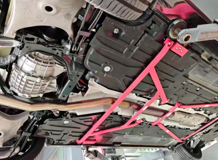

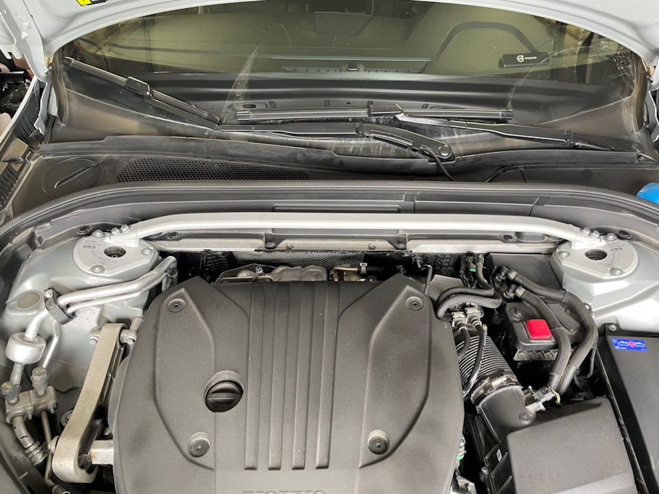

Пару недель назад установил распорку которую заказывал в декабре в 77Volvo.
Из плюсов: машина стала собраннее, крутые повороты можно проходить с комфортом на большей скорости (по ощущениям % на 30-40). Нет крена. Сидишь ровно. Руль стал четче на скорости при движении в колее. Реакция на руль более быстрая.
Из минусов: если дорога то яма то канава (у меня такая при подъезде к даче 1,5км) — то сильнее ощущается раскачка на малой скорости.
Очень доволен я этой распоркой.
Выкладываю скриншот камрада с DRIVE2 по парт номерам.

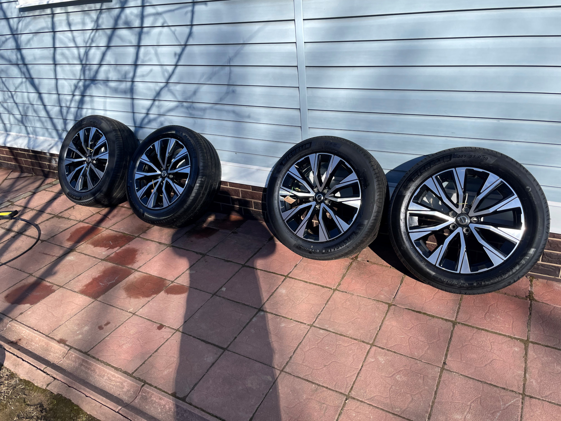

Заодно переобулся на лето и обслужил тормозную систему.

У вас R-подвеска? Любопытно, есть ли разница на эту подвеску ставить
Нужная штука! Распорок как и тормозов много не бывает.

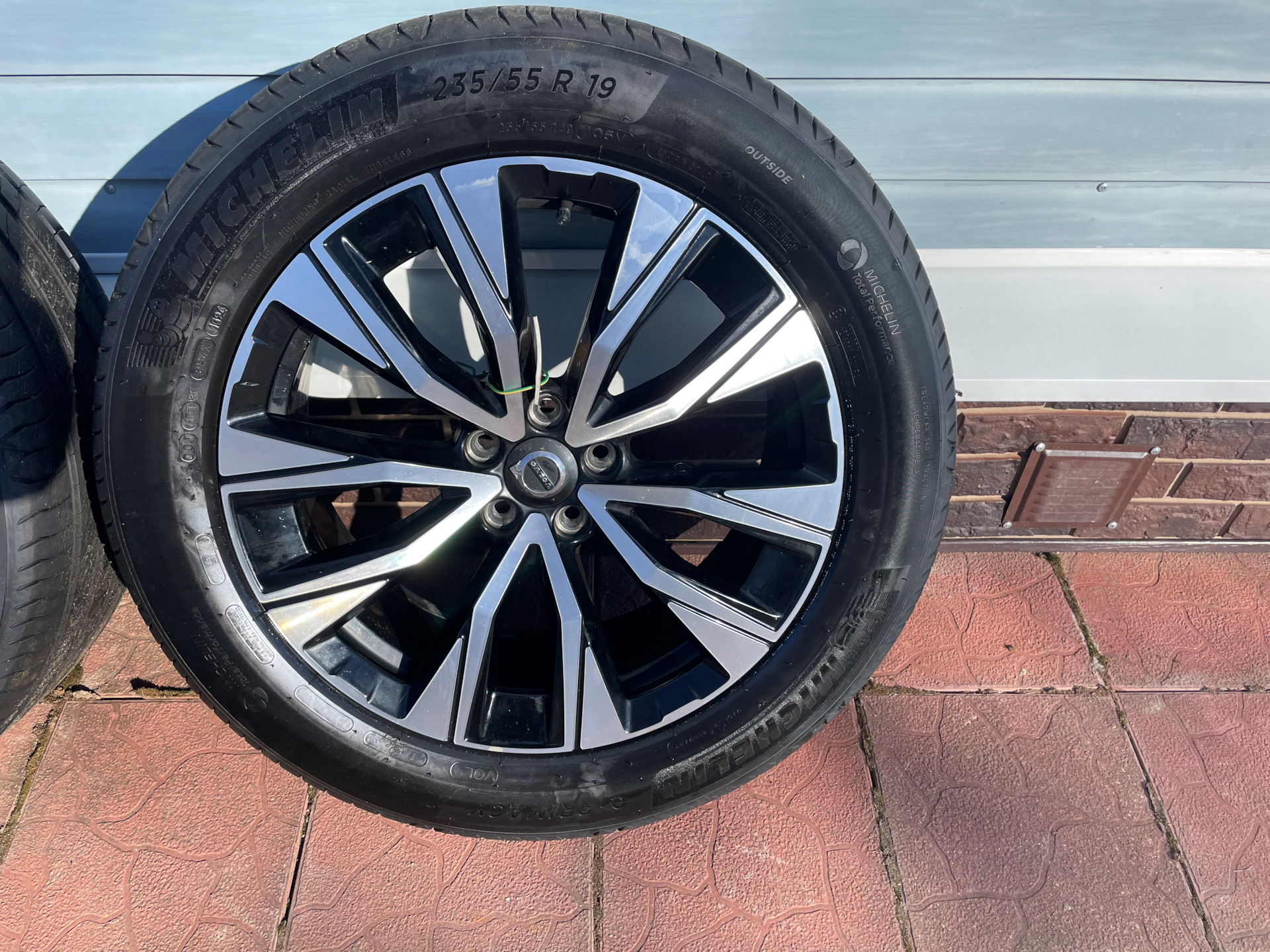

По фотографии глубину протектора не замерить, но выглядит как сильно изношенно. Хотя, пробег небольшой.
Не измеряли глубину?
Нет, не измерял. Пробег на летней 7тыс максимум
я ставил на предыдущую свою xc90, поначалу да, ощущения схожие с вашими, но потом привыкаешь)))) и острота восприятия снижается.
Ну к хорошему быстро привыкаешь. Если снять то ощущения возобновятся)

Спасибо! Геометрию настраивали после установки? Сход развал…
Добрый! Нет. Просто установил все на литом поле. Покурив интернеты пришел к выводу что это не нужно. Там затягивается все так что нет нагрузки никакой на стаканы.
