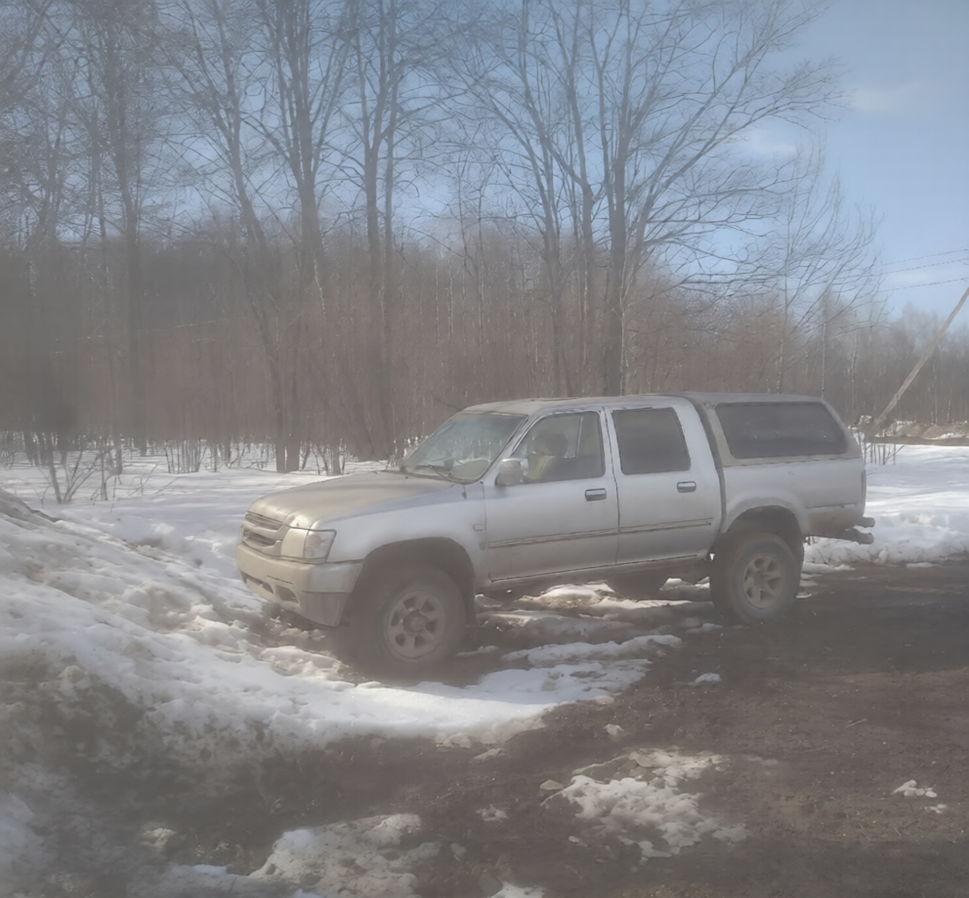

Сажусь в Оленя, завожу, первую передачу, а он не едет. Как будто держит его кто. Включаю заднюю: не едет.
Полный привод: ни в перед, ни назад. Выхожу и вижу:
Заклинило колесо. Что делать ? Попинал колесо, подождал какое то время, постоял. Завел еще раз попробовал тронуться и потихонечьку но поехал. Испытывать судьбу не стал, решил двигаться в сторону дома, так и доехал стараясь двигаться аккуратно поменьше нажимать на тормоза. Дома скинул барабан, там пыльники тормозного цилиндра порваны, тормозуха подтекает, все в грязи. Заказал цилиндр и тормозную трубку.
