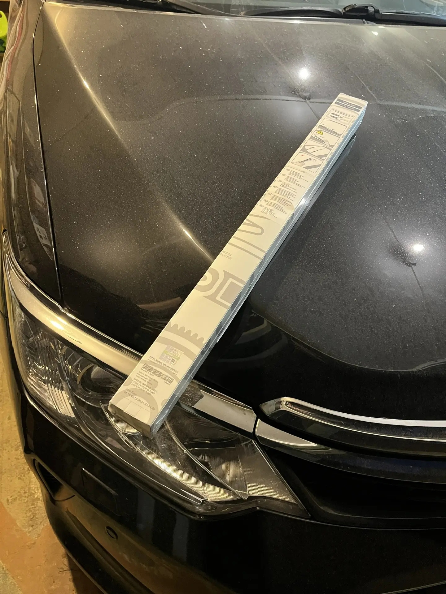

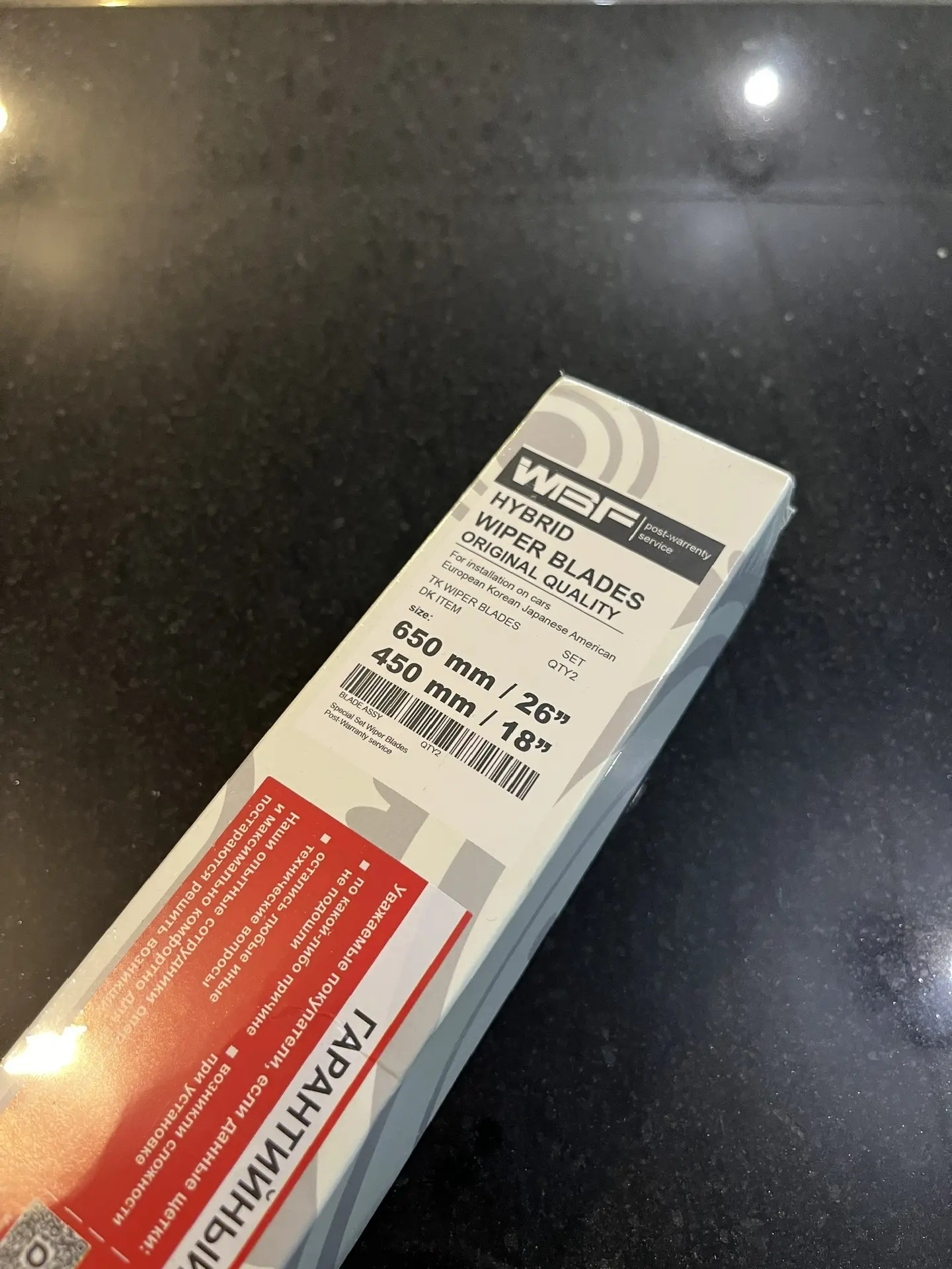

Выбрал модель WBF — вот прямая ссылка на товар для тех, кто тоже хочет видеть мир без помех: WBF
Выбрал именно их исключительно по отзывам:

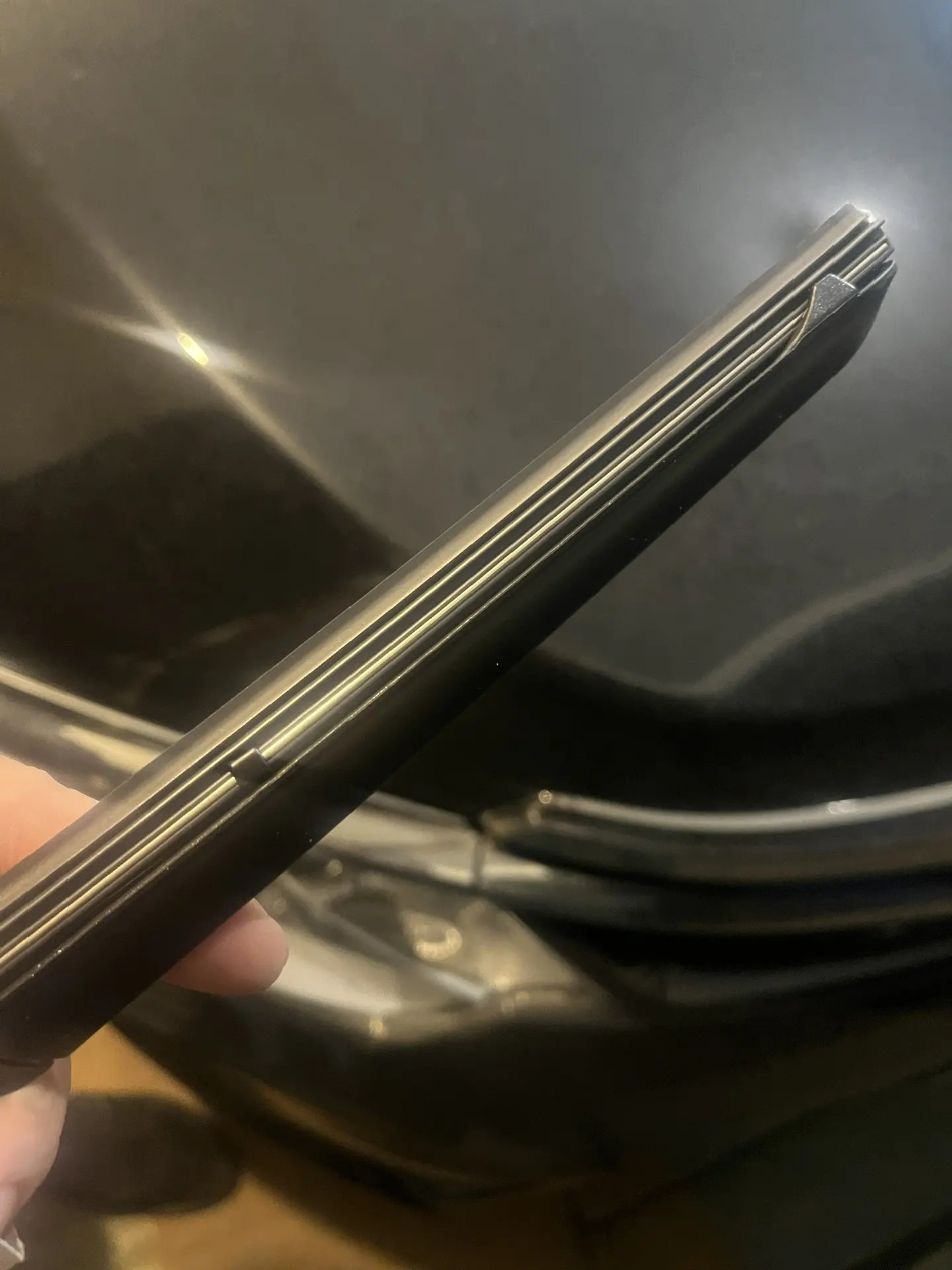

— плотно прилегают к стеклу любой формы;
— имеют аэродинамический спойлер, который прижимает щётку на скорости — это особенно важно на трассе;
— кожух защищает каркас от грязи и влаги: не даёт механизмам забиваться реагентами и пылью;
— всесезонные — и зимой не дубеют, и весной отлично работают;
— графитное покрытие — предотвращает скрип и движение рывками.

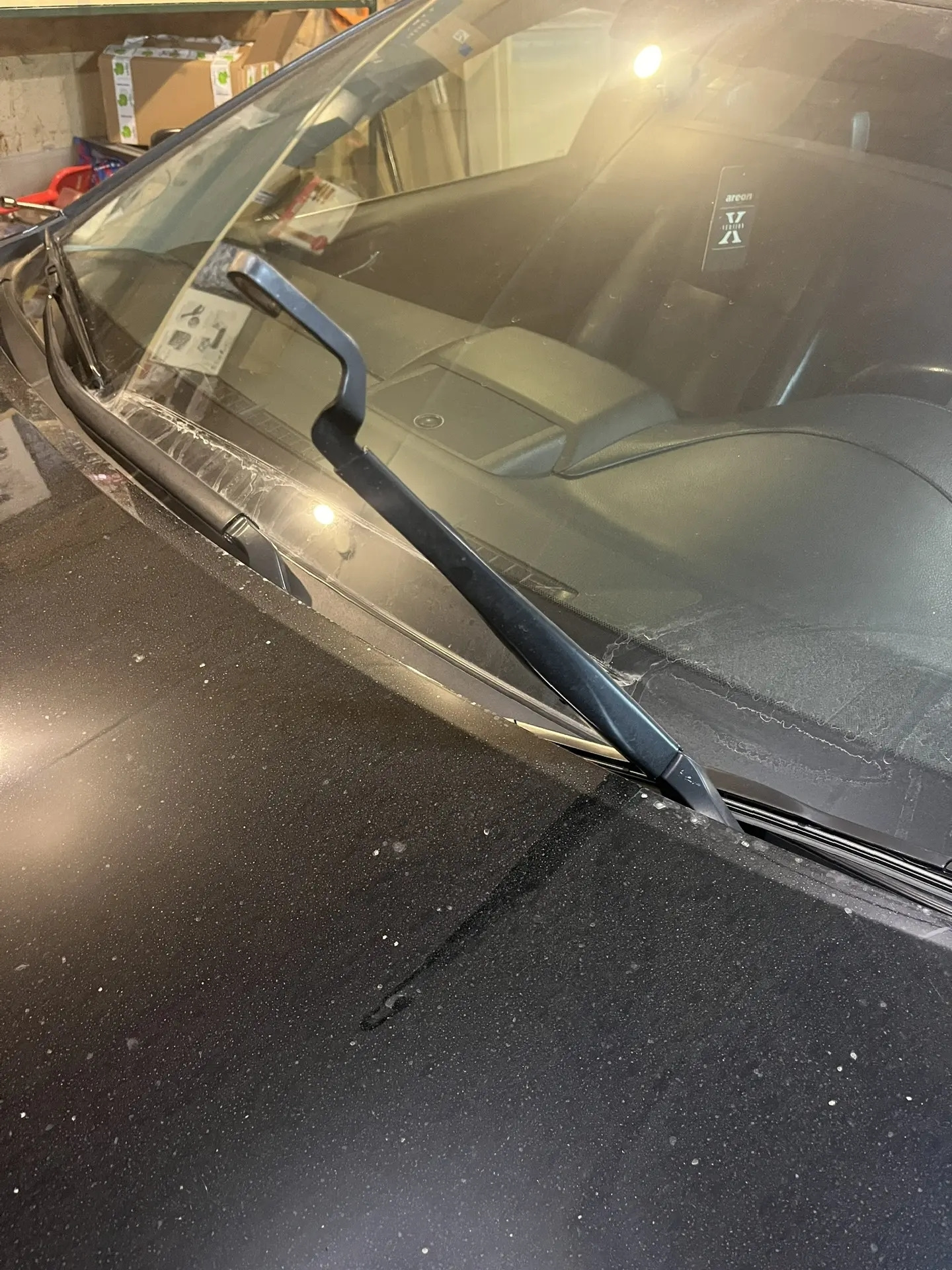

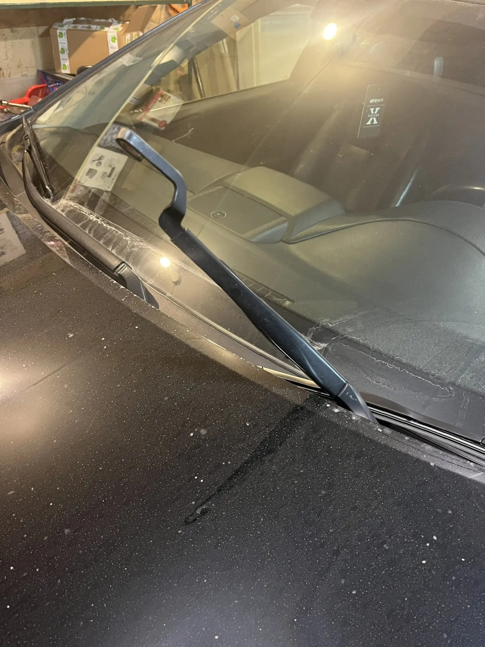

Цена, кстати, оказалась приятной — на маркетплейсе вышло дешевле, чем в локальных магазинах, а доставка до пункта выдачи заняла всего два дня. Удобно!

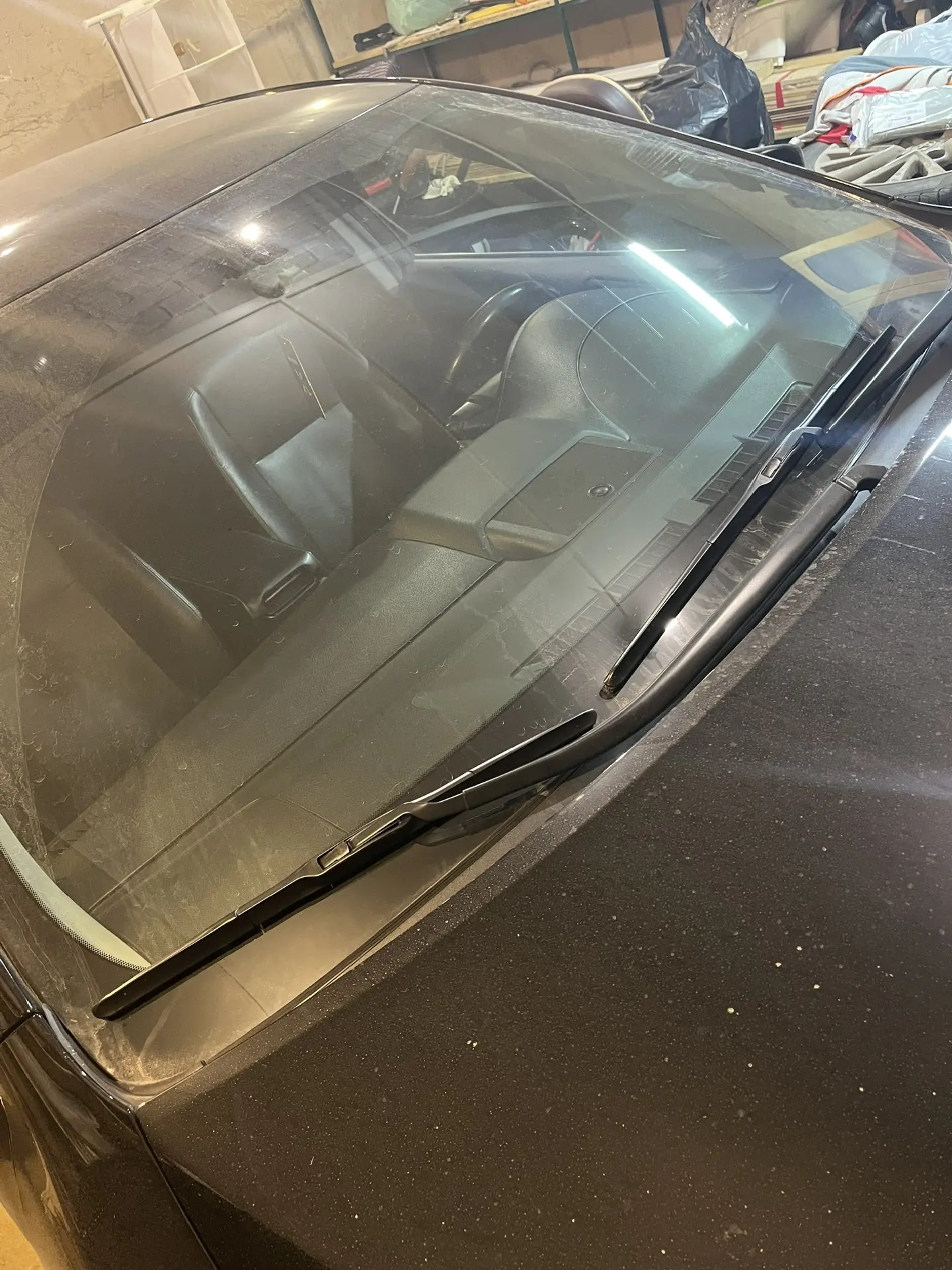

С заменой все просто: крепление «крючок» — классика.

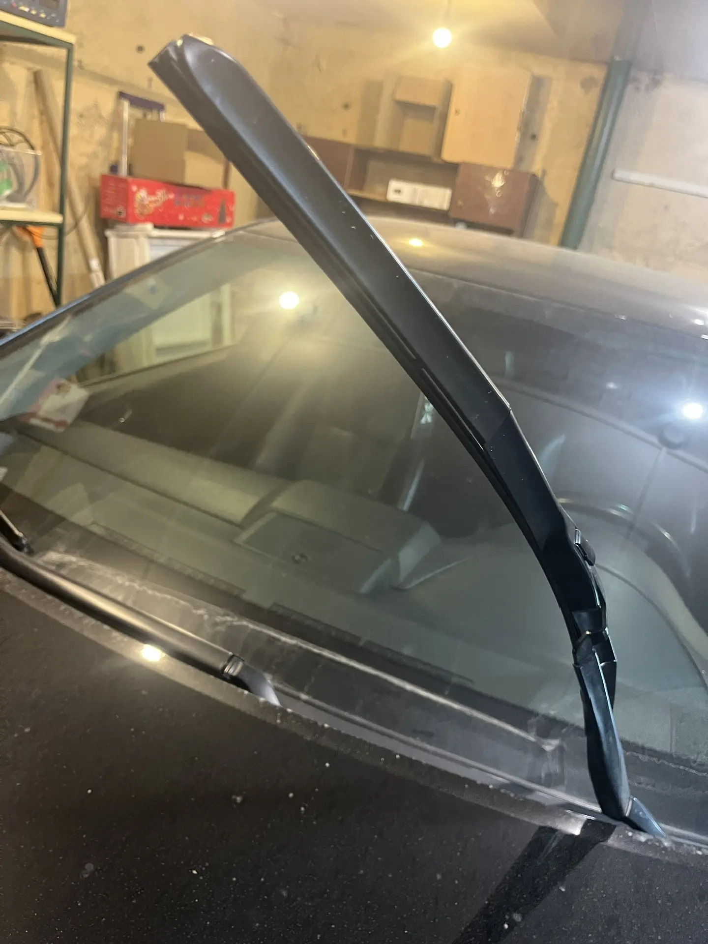

Опишу пошагово, вдруг кто-то в первый раз: сначала поднял дворник от стекла — это легко, просто потяните вверх. Потом нашёл защёлку — отжал ее, открывая фиксатор. Сдвинул старую щётку вниз по рычагу — она соскочила без проблем. Взял новую гибридную щётку, надел на рычаг до щелчка. Аккуратно опустил дворник на стекло — осторожно, чтобы не ударить по нему!
Потом повторил то же самое со вторым. Все просто, главное — не торопиться и не ронять рычаг на стекло, чтобы не поцарапать.
Сразу почувствовал разницу. Никаких полос, никаких пропусков, никакого скрипа. Видимость стала в разы лучше: в дождь вода не размазывается, а буквально скатывается. Утром на стекле больше нет мутной плёнки от реагентов и пыли — дворники убирают всё начисто. Ночью фары встречных машин больше не слепят из‑за разводов — теперь видно дорогу чётко.
