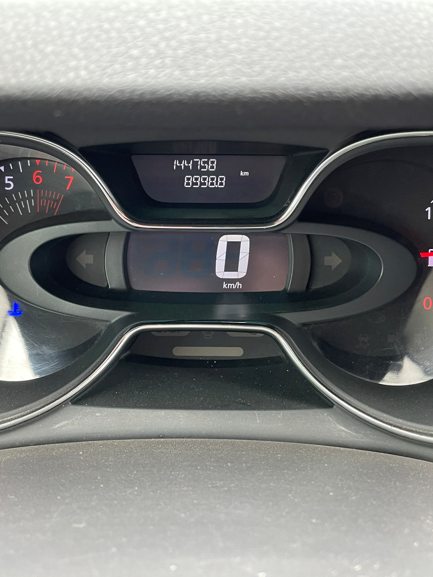

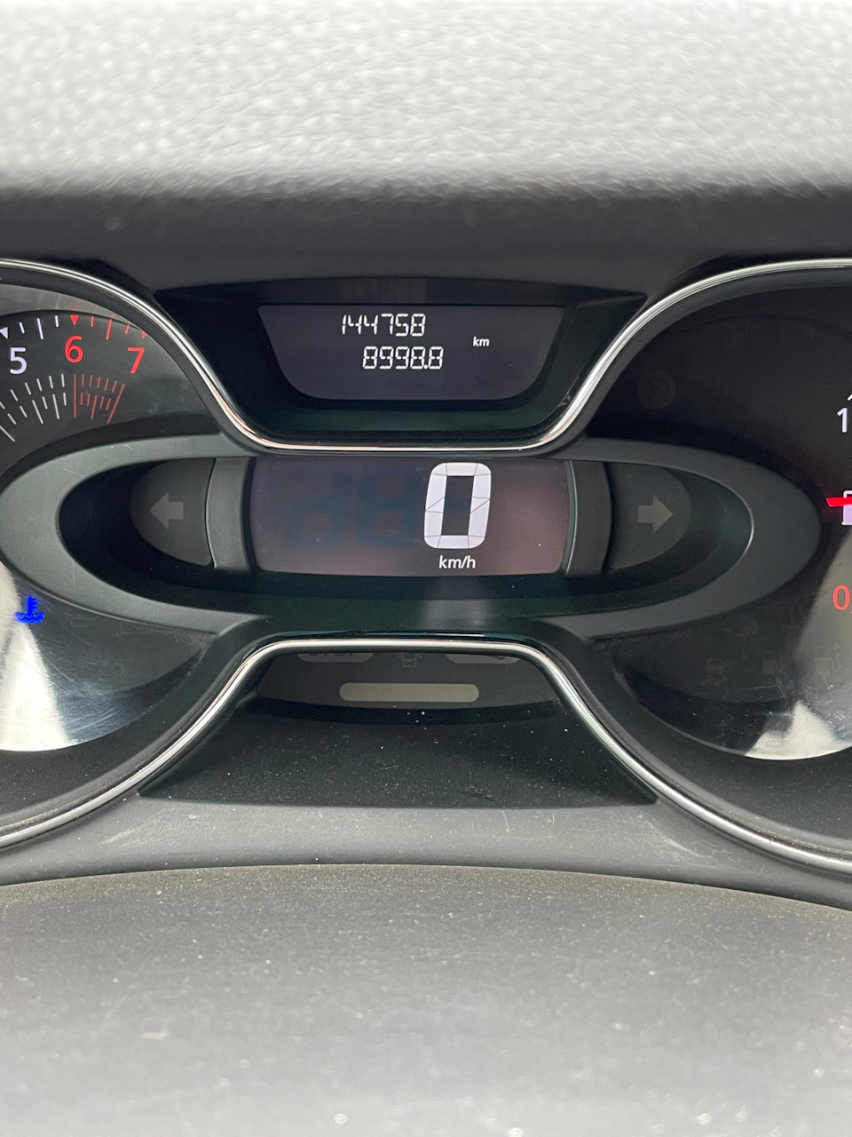

Приветствую всех. Пришло время менять тормозные диски (они на удивление были еще заводские). Износ забыл сфотографировать. Также попутно были заменены колодки и тормозная жидкость.
Выбор был по совету знакомого сервисмена, который обслуживает мое авто:
1) диск тормозной фирмы SpeedMate (SMBDE025) -2650 руб/шт. Х2=5300руб
2)колодки тормозные передние фирмы SpeedMate (SMBPJ027)-2200 руб/компл
3)жидкость тормозная фирмы Rosdot. (430140002) 0,91л — 570 руб.
4)работа 3000 руб.
Итого 11070 руб.

Почти год как перешел на керамические колодки от Милес, результат износа диска минимальный ( сразу ставил новые от маршалл) и торможение не отличить от оригинальных!
почти 120 пробега, диски заводские, колодки передние на 88 закончились, задние еще не менял.
да там и ходовая еще не ремонтировалась, кроме стоек стабилизатора вкруг по гарантии на 22000 пробега
Крайне редко встретишь, что родные диски смогли доработать до такого пробега…
Эмм, ну у меня 205 пробег, еще родные. Правда, в основном трассовый.
Все от манеры езды зависит
