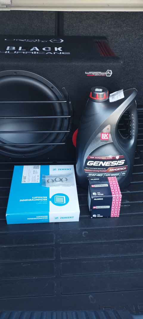

Что сделано:

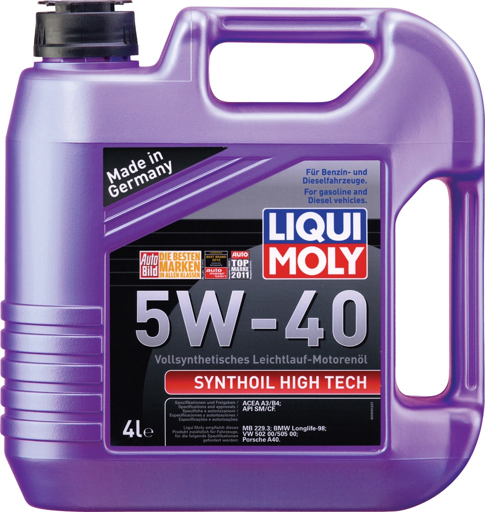

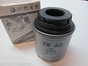

1. Замена масла и масляного фильтра (кстати, пробку не менял ни разу, уже 4-й раз закрутил заводскую пробку на место. Не вижу смысла покупать новую и всем это сообщаю);

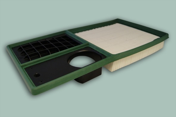

2. Замена воздушного фильтра (заодно и прочистил дроссельную заслонку, был по краю черный нагар);

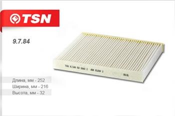

3. Замена салонного фильтра (взял не оригинал, как оказалось прогадал :( фильтр немного меньше по размеру, придется докупать ещё и рамку к фильтру)

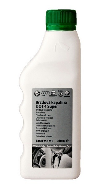

4. Прокачал тормоза и немного обновил тормозную жидкость

Хотел прокачать гидропривод сцепления, делал всё как в инструкции — взял тонкую трубочку, один конец на штуцер, другой конец в баночку с тормозухой, помощник жмакает педаль 3-4 раза и держит, откручиваю штуцер почти на оборот, ничего не происходит …
Кто прокачивал сцепление, подскажите в чём хитрость? )))

Я не прокачивал, залил жидкость в бачёк и открутил штуцер жидкость вытеснила воздух и всё потом закрутил обратно штр. и готово. А цепь отхаживает больше сотки, конечно если начинает сильно греметь

на фильтр салона, нужно было наклеить полоску поролона, что бы не болтался. в инете много примеров на этот счет
