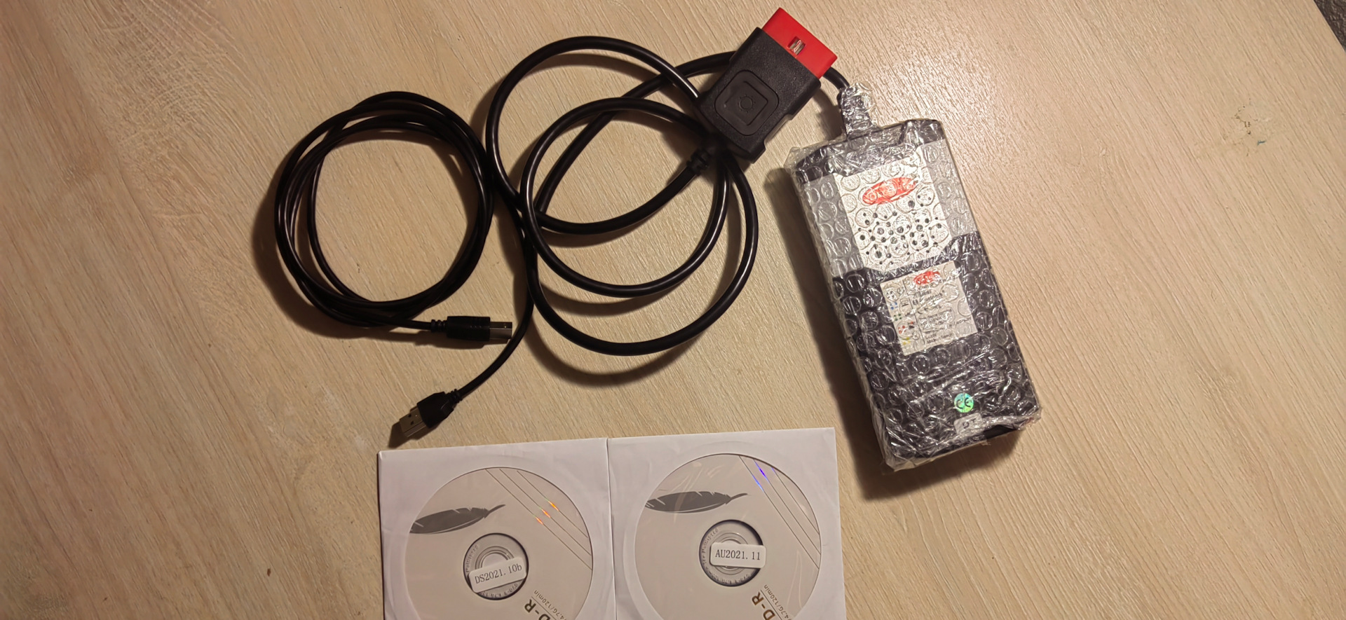

Сканер пришел с двумя прогами. На одном диске Delphi, на втором Autocom.Они работают на одном сканере. Проги кстати классные. Есть русский язык. Все понятно показано. Можно разобраться и новичку. Юзал их функционал вечерами. Установил обе проги, так как по отзывам одна одну дополняют. Если че-то не читает одна, то это читает другая.

Первое подключение скаеда Delphi.

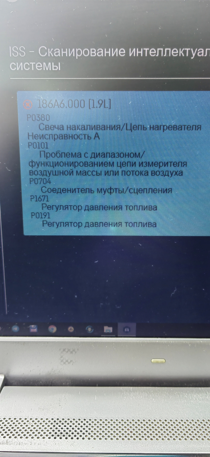

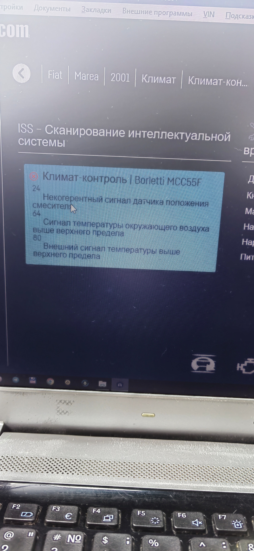

И так первая удача. ISS тест нашел ошибки
Проверка прогами Autocom — Delphi показала идентичный результат. Единственное отличие в них это сма диагностика. Прогой Autocom можно проверить комплексно, а вот прогой Delphi все по отдельности. Но результат проверки будет идентичный. Еще этими пргами можно проверить данные реального времени. Что я и сделал. Выяснилось что у меня недодув по турбине. Клапана в норме, значит буду разбираться с актуатором вакуумным либо с изменяемой трапецией. Это все в процессе следующего ремонта.

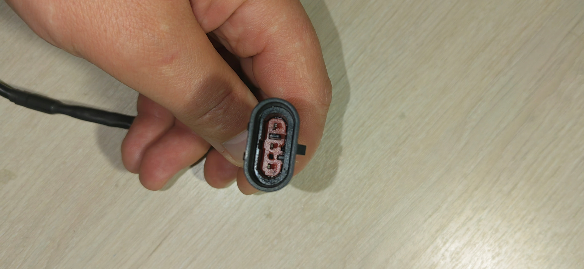

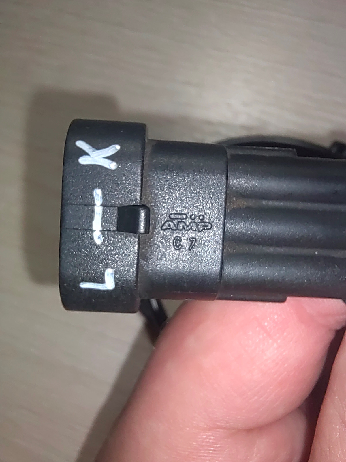

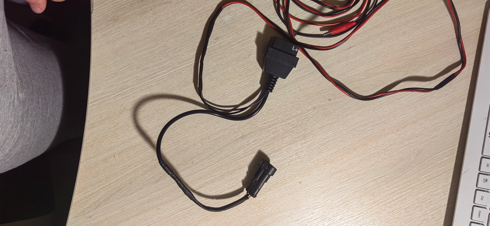

Тут в ход идет купленный 3-пин переходник. Так как после свапа движка, безопасность осталась заводская и к OBD не подключена. И тут терпим неудачу. Он не подходит, а именно пины не заходят в фишку потому что очень широкие. Находим старую проводку и находим нужную фишку.
И нужные по размерам пины

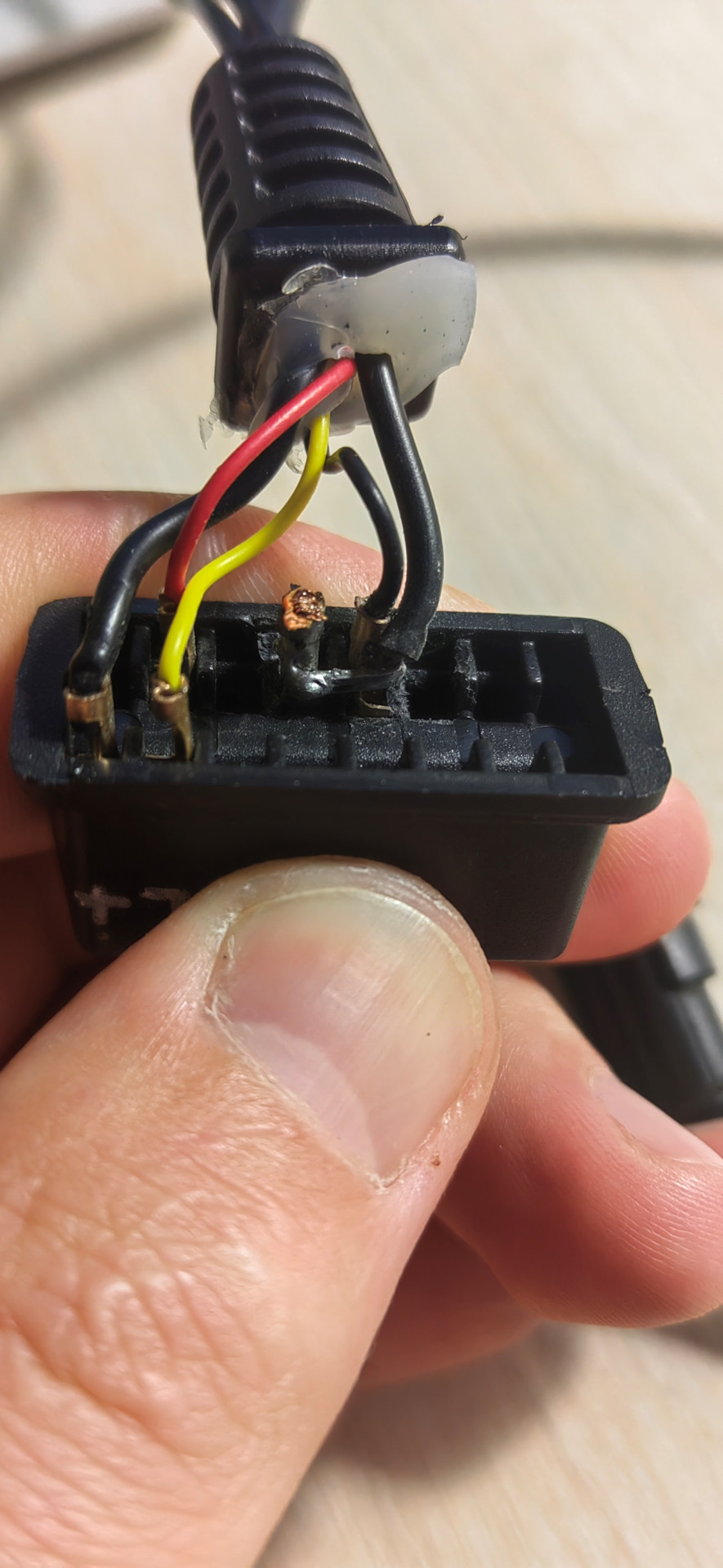

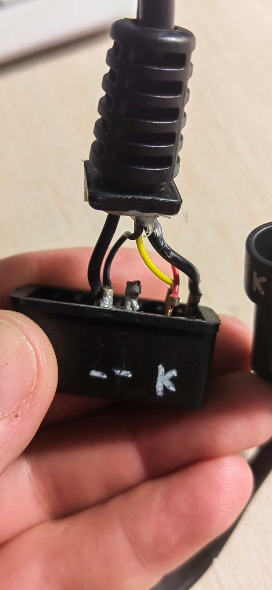

Быстро все перепаиваем, еще разбираем разъем и дополнительно ставим 4 ногу для "-" через перемычку к 5 ноге
И удлиняем провода к аккумулятору

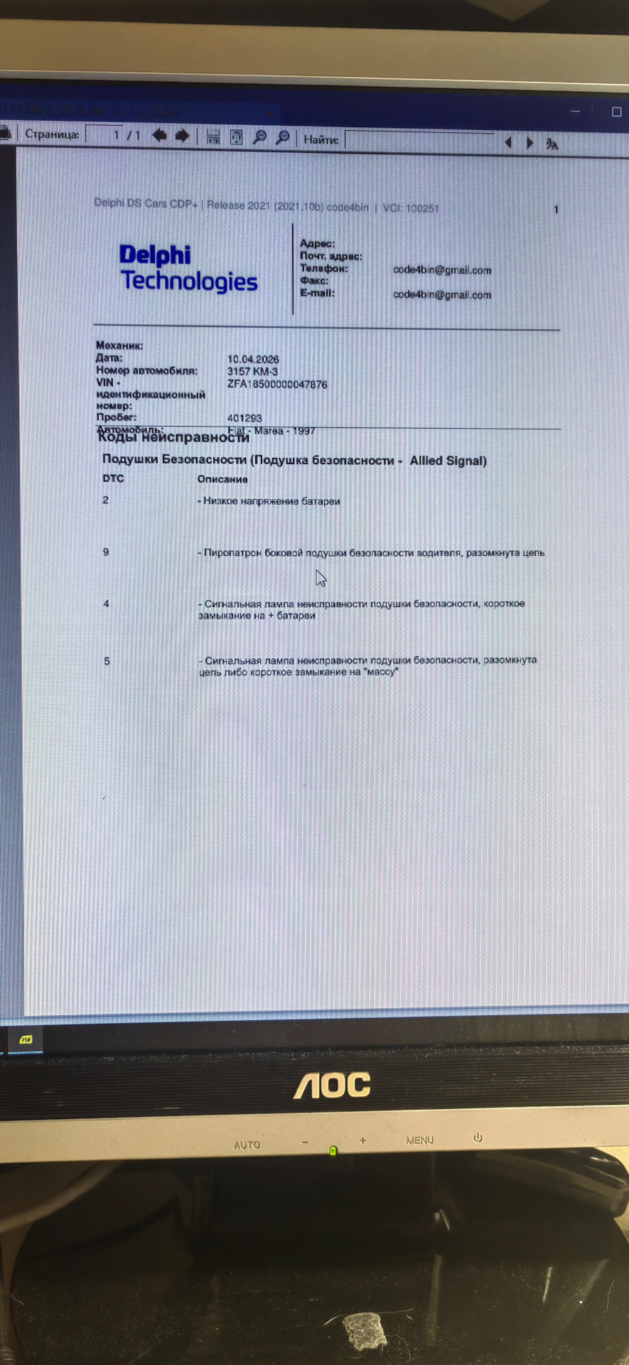

Прога Autocom не определила подушки вообще.
А вот прога Delphi нашла причину горящего индикатора ошибки на панельке
И так полная ПОБЕДА! Диагностику провел прогами Autocom — Delphi, результаты идентичны.
