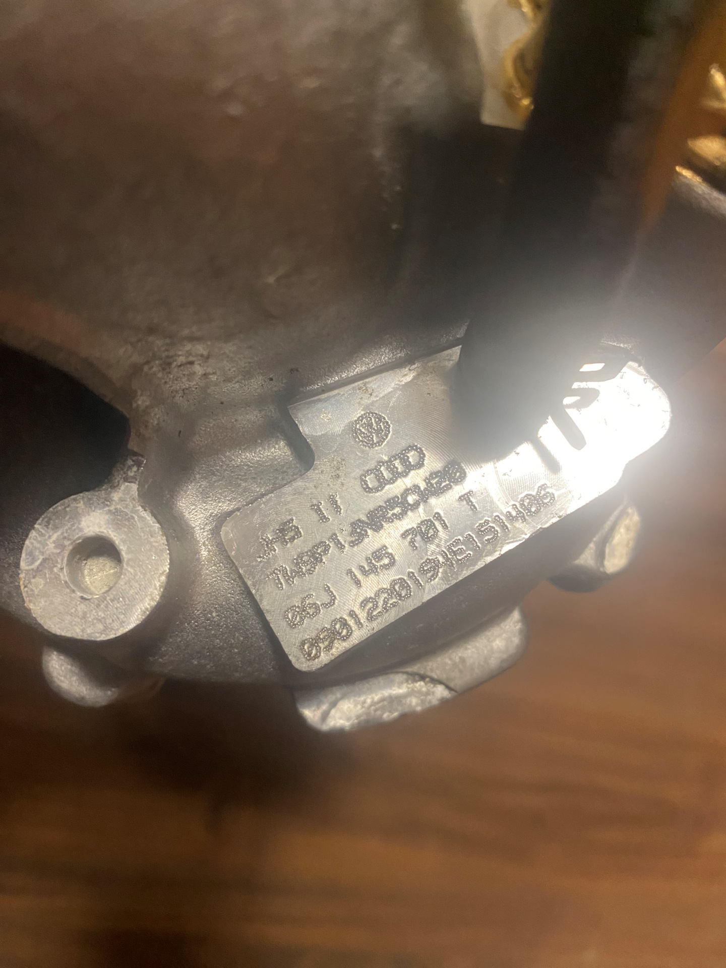

Что касается номера самой турбины. Когда я покупал ее там был выбор мне вынесли штук 5 и говорят смотри выбирай, все они с Японии и все с тигуана. Я крутил смотрел но хотел как все 713 K. И она там была, но мне не понравилось как вращается крыльчатка, с каким то заеданием, я взял 701Т внешне ничем от 713 не отличается, лопасти диаметр, горячая часть один в один, холодная так же.
Короче вычитал что производительность у них одинаковая, ревизия разная 713 типа последняя. Короче хз посмотрим как оно будет.

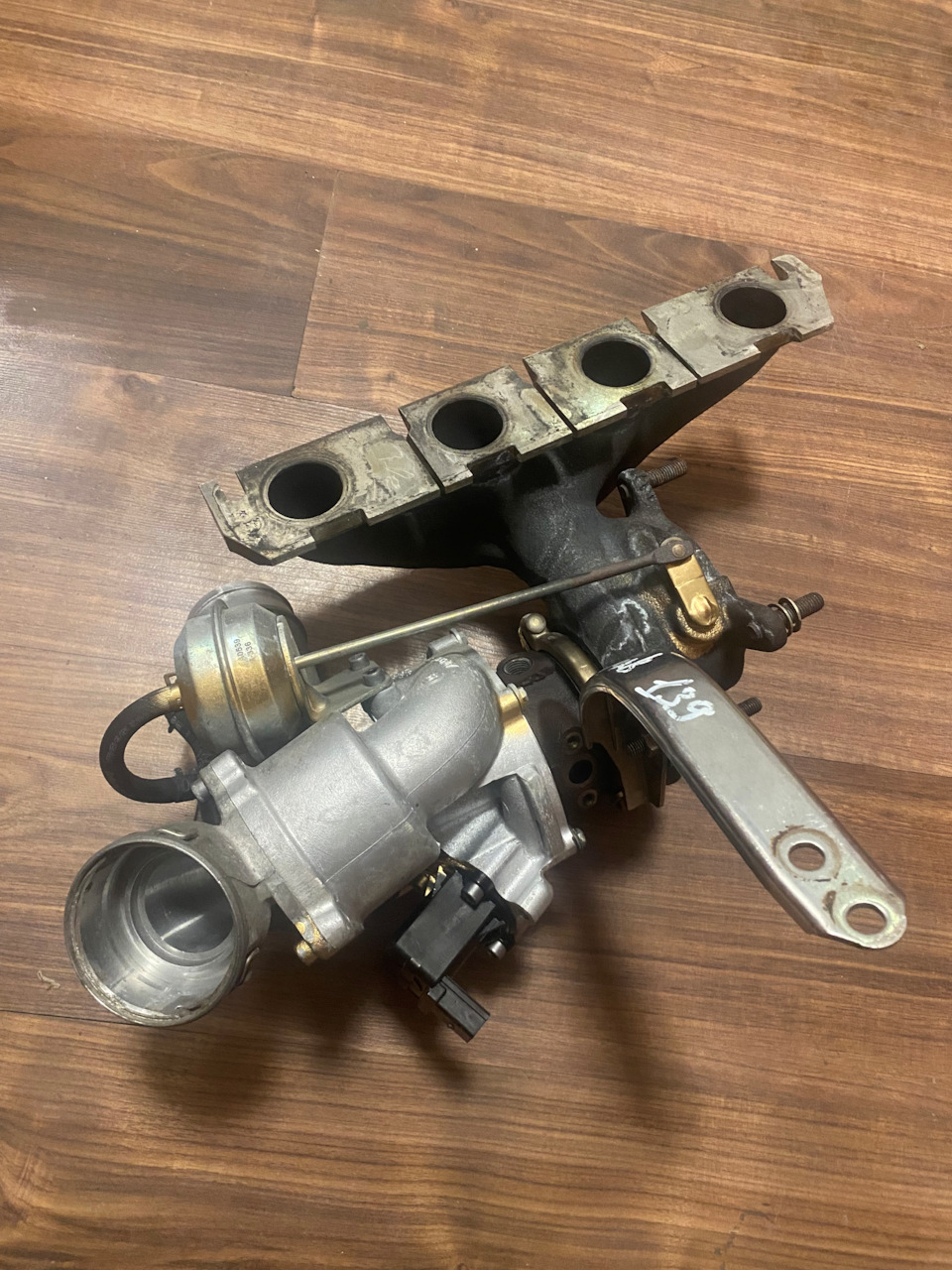

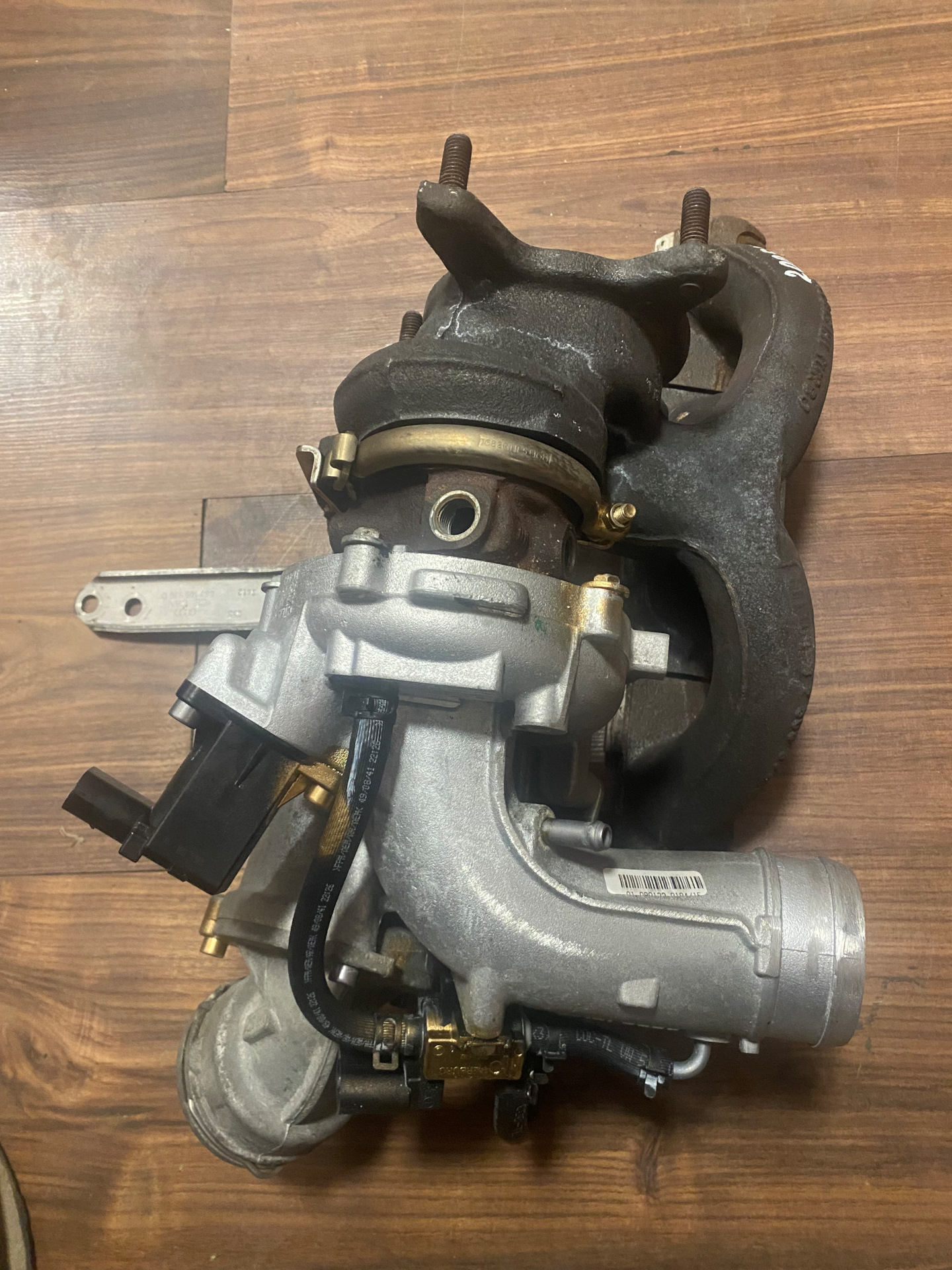

Снимаем корпус фильтра воздушного, патрубок входной от фильтра к турбине, снимаем с бачка расширительного трубку обратки, саму трубку обратки уводим в сторону и натыкаемся на первую проблемную деталь которую нужно снять. Это экран 😩. Два болта тупо на ощуп или нужно зеркало. И одна типо болт пробка. Открутили ? Хорошо. Снимаем его и откручиваем 5 гаек крепления турбины к голове. Благо они все открутились и ничего не сломалось. И ослабляем 4 гайки нижней планки крепления турбины. Я сидел в яме и откручивал даунпайп 😩 гайки все слизаны закисли очень сильно. Грел горелкой до красного состояния. Кое как открутил. Далее снял все шланги масляные к блоку. Читал статьи мол антифриз не сливать можно., Незнаю как там у тех, но у меня слилось 2 литра а не 200 мл. Хорошо что был в багажнике канистра после замены помпы. Все, скидываем турбину, перекидываем все трубки с К03 на нее, кроме одной, антифризной. Она типа короче номер той что надо напишу ниже. Ну и ставим все обратно через верх определенным углом.
Начали мы в 15:00 время на часах 19:00 все собрано, запуск, есть. Радости не было предела тк хотелось уже домой. Но тут я смотрю на пол ямы и вижу масляное пятно причем приличное. Смотрю ссыт масло по хомуту турбины горячей и холодной части и с одного из патрубков ( либо подачи либо обратки масла ) и тут мне стало плохо 😁. Либо турбина дохлая либо где то что-то не закрутили. Опять все по новой. Сняли впуск сняли термоэкран. Причина 1 пережали банжо болт и кольцо расплющилось. Заменили на бу затянули. Норм. Запускаем. Из хомута больше ничего не течет. Фух пронесло. Осталось разобраться со всторым патрубком к блоку через прокладку.
Снял вытер поставил старую, затянул. На запущеном моторе ничего не течет не капает, как только заглушишь начинает давить опять патрубок на блоке. Вообщем хер бы с ним. Время 20:00 ноги не ходят, спина не разгибается, руки уже не поднимаются. Разбираться с этим патрубком позже это уже не так глобально. Перечень того что был куплено ниже.
Ну и итог. Выезд из бокса мкад с 2500-2700 ощутимый пинок ускорения после 4500-5000 епц на приборке машина протухает -ошибка передув. Надо шиться. Временно можно залить сток передува не будет. Сейчас залит ст1. Вся эта история прошла не без помощи моего кореша. Он скоро станет известным и ник у него Shpulser911😂.

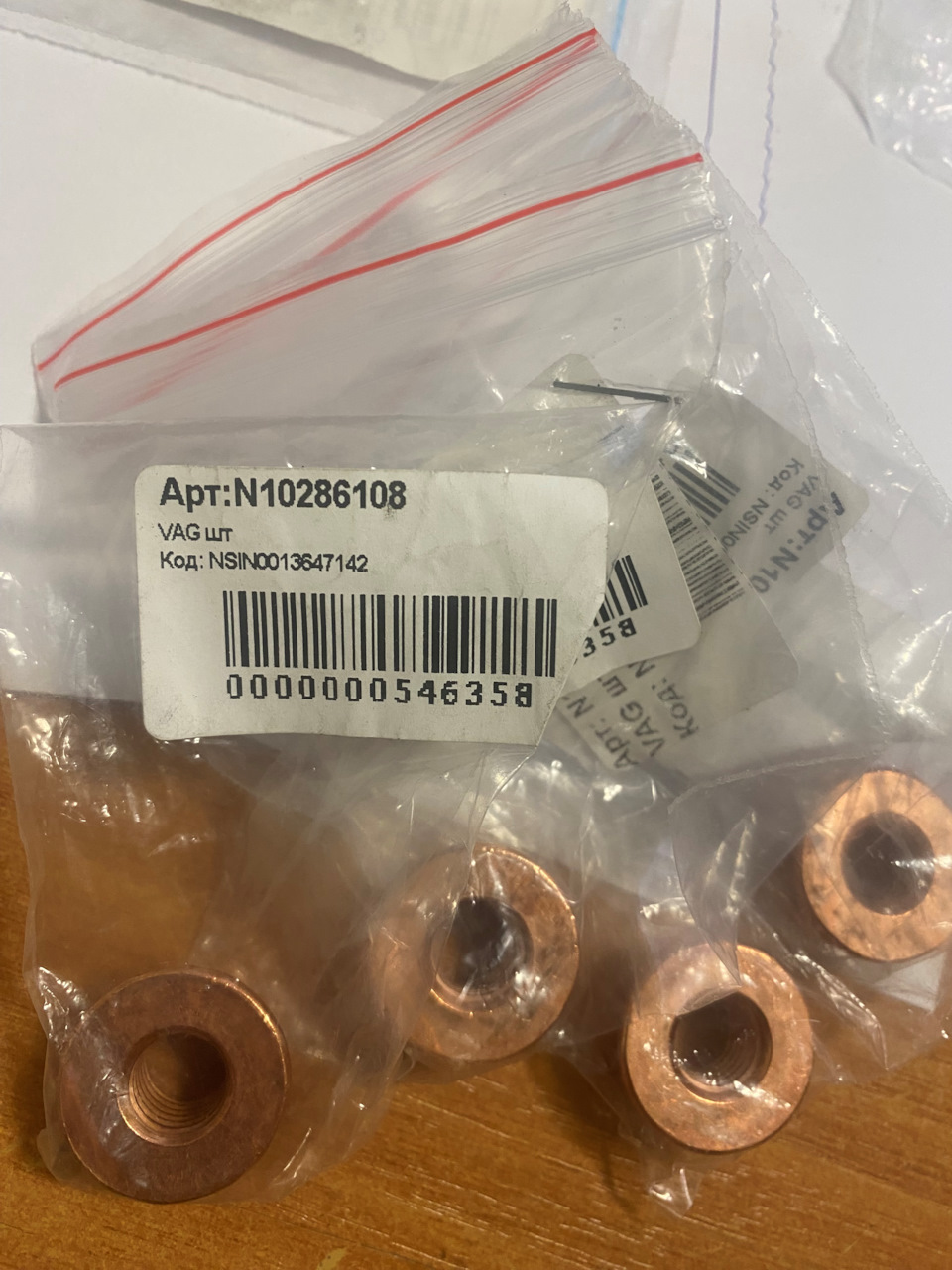

Трубка охлаждения — VAG 06J121497H — 1шт
Прокладка трубки маслоподачи металл – VAG 06f145757L – 2шт
-Прокладка выпускного коллектора — VAG 06F253039F — 1шт
Шпилька турбины — VAG N0445203 — 4шт
Гайка выпускного коллектора — VAG N90894601 — 9шт
Кольцо уплотнительное для трубок — VAG N0138149 — 6шт (Victor Reinz 417008400 — НЕ брать, они не подходят)
Прокладка квадратная для даунпайпа — VAG 1K0253115AB — 1шт
