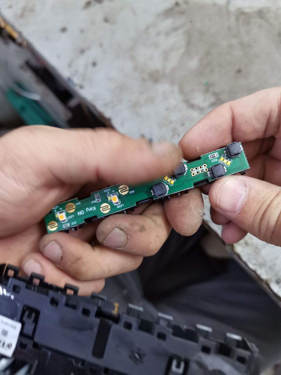

2. Сразу был закуплен правый блок кнопок у консоли КПП. Самый дорогой, но по итогу обнаружился нюанс — верхние две кнопки не нажимались.
Китаец ответил в переписке на очевидный доёб просьбу пояснений, что это бутафория. Но нигде в товаре это не указано.
Цена: 1700р. на момент покупки.
Вскрытие показало, что кнопки на самом деле впаяны и вполне функциональны, но заблокированы механически. От чего вопросов стало ещё больше.
С помощью лома и какой-то матери специалиста с инструментами аля пинцет, кусачки и пр. бутафория была превращена в полноценно нажимающиеся кнопки. Назначения у них пока нет, чуть позже повешу на них какие-нибудь функции, идеи уже есть:
Разбираем консоль КПП, последовательность действий в фотках далее:

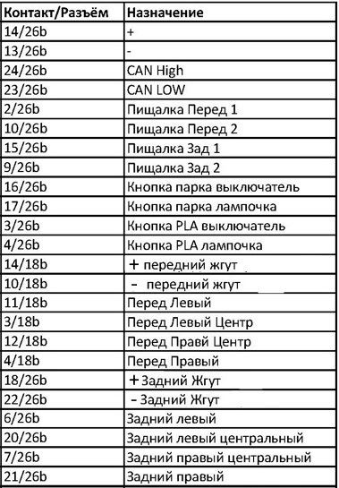

Как можно увидеть, провода идёт всего четыре => функционально в нашей проводке есть только ассистент пактроника и габаритная подсветка кнопки.
Допиновка кнопки и подключение блока где-то потерялись среди сотен фоток, найду — докину сюда в статью.
Upd: схему нашёл, прилагаю:
Итак, консоль КПП собрана, всё подключено, итог:

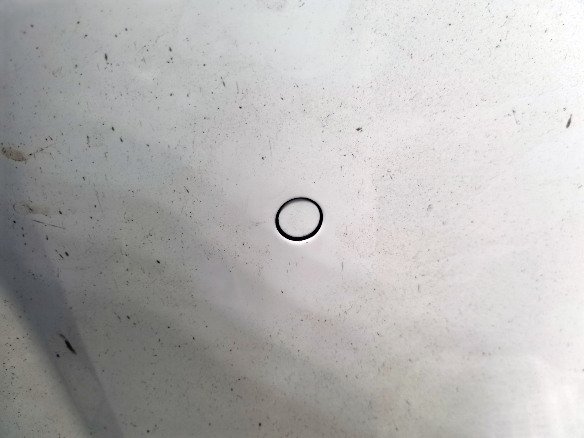

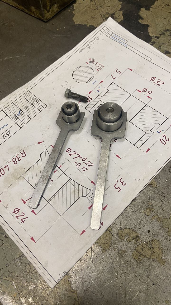

4. Друг, умеющий проектировать и имеющий возможность воссоздать свои великолепия в металле, помог сделать некий аналог ВАГовской примочки, вырубающей отверстия под датчики парктроника.
Видите ли, высверливать коронкой можно, но есть две проблемы:
1. у вас будут рваные края;
2. краска со временем на границе будет облетать.
Обычно это не проблема, когда ставятся датчики в виде грибков, грибок поджимает эту часть и вы ничего не видите, у нас же датчики внутренние, т.е. этот фокус не пройдёт.
Собственно, девайс под два разных диаметра:
По факту оказалось, что на передние датчики с переходниками требуется делать отверстия 27.5мм, на задние — 18.5мм.

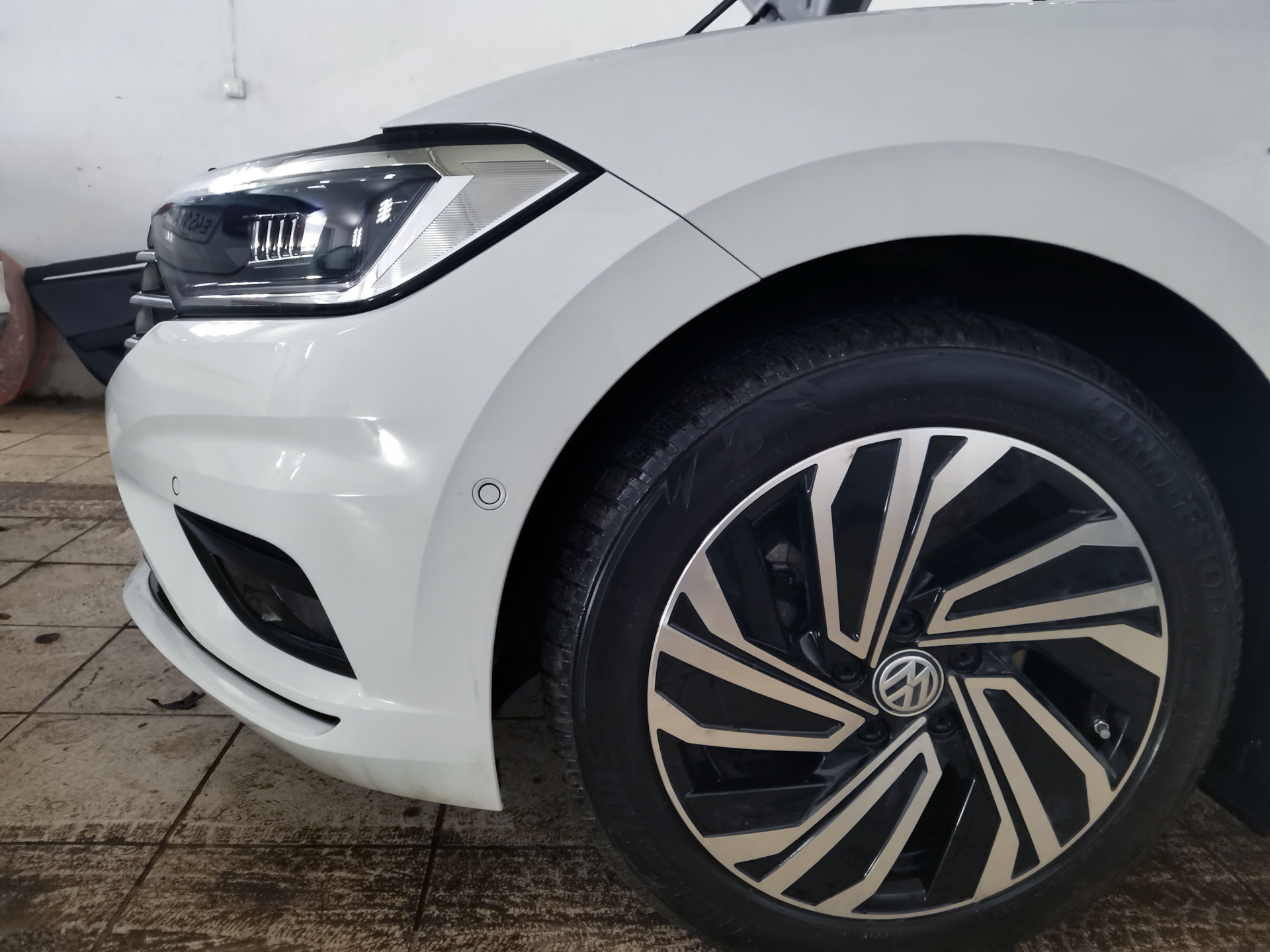

5. Сверлилинг бамперов.
Комментировать особо нечего, слайдшоу всё расскажет за меня.
Получилось примерно так:
Проблема кастомно спроектированной и изготовленной девайсины на фото:
С боков заднего бампера датчики получились слегка утопленными, поскольку изначальный диаметр девайса сделали на 1мм меньше. Потом переделал.

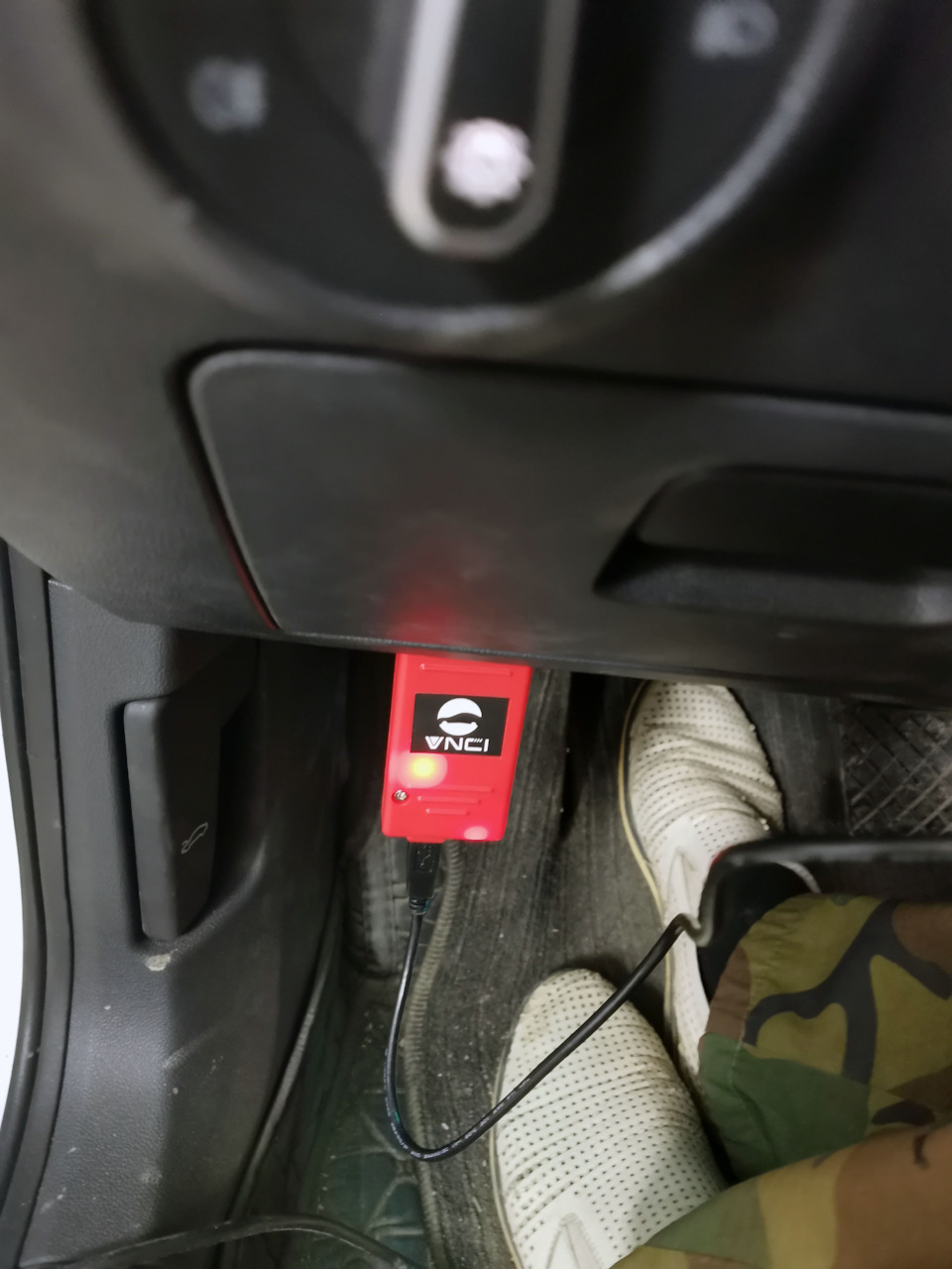

6. Кодирование ОДИСом. Почти всё сделал сам, пару галочек не проставил в силу неопытности на тот момент.
И поскольку дело было почти полгода назад, уже и не вспомню всю последовательность достоверно.
А помог MaxQfz, рекомендую как отличного специалиста в кодировании VAG MQB, периодически обращаюсь сам.

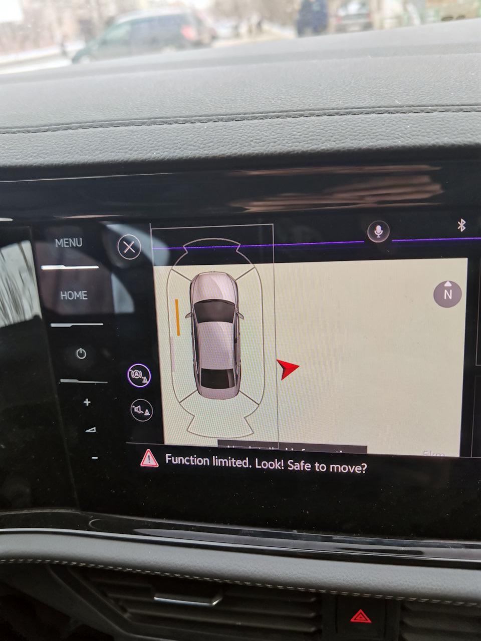

7. Финал. Поначалу расстроился, ибо ничего не поменялось.
Но уже буквально через минуту всё восстановилось и выезжал из бокса я уже нормально.

Мощно вышло, хорошо когда есть такие друзья в токарке👍👍👍
В оборонке.) Но, да. Приблуда оригинальная стоит где-то 4-5к. Их нужно две под два диаметра.
На самом деле это уже блажь, многие высверливают конусным сверлом или коронкой и не парятся.
Я стремился к "заводу" во всём, в чём возможно.
