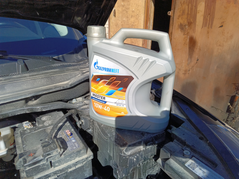

10 40 хорошо. Мотор тихо работает на нем
Согласен, моторчик шепчет👌
Это ведь штука такая да?)
Нет, не шутка😱😁
10W-40?
Можно. А зачем?
Потому что хочется😁
Ну это не причина ведь?
Там у слова "хочется" продолжение должно быть.
Хочется эксперимента, экономии, доказательств.
Ну и так далее…
Я себе всё уже доказал, доказывать другим участникам этого сообщества не собираюсь, у каждого своя голова на плечах. Почитайте, пожалуйста, сообщество "минеральное масло", посмотрите бж других людей, кто использует такие масла на своих авто, оцените результаты, сделайте выводы.
В таком случае считаю ваш пост провокацией и не сильно связан с реальностью.
В чём провокация? Я вас насильно заставляю делать также? Я даю громкие лозунги? Вы слишком запариваетесь там, где это не надо. Это просто пост, о использовании просто моторного масла и не более.
Зачем провоцировать технику?
Что значит "провоцировать технику"? Масло залито, двигатель работает. Поршни ны вывалились, поддон не отвалился. Авто едет, разгоняется, что ещё надо?
Надо чтобы авто ехало долго и без последствий.
Какие последствия будут от 10-40?

Это лучше вы скажите зачем нужно арктическое масло летом. Автору вот не нужно застывание -50 летом.
Ну ты жесткий ))) Но подход мне нравится, моя машина, что хочу то и ворочу )👍 Я Волгу на крайслеровском моторе себе всякие миксы заливаю из остатков масел, нормально все, жалоб нет .
Я миксую разные масла на разных машинах последние 6 лет. Суммарный пробег этих авто составил более 200 тыс км. Ещё ни один двс не лег от "неправильного масла".
Если пленка есть, то и не ляжет .
Согласен 100%
Ничего маслосрачь начался😃
Вставлю свои 5 копеек. Я такое для мотоблока взял.

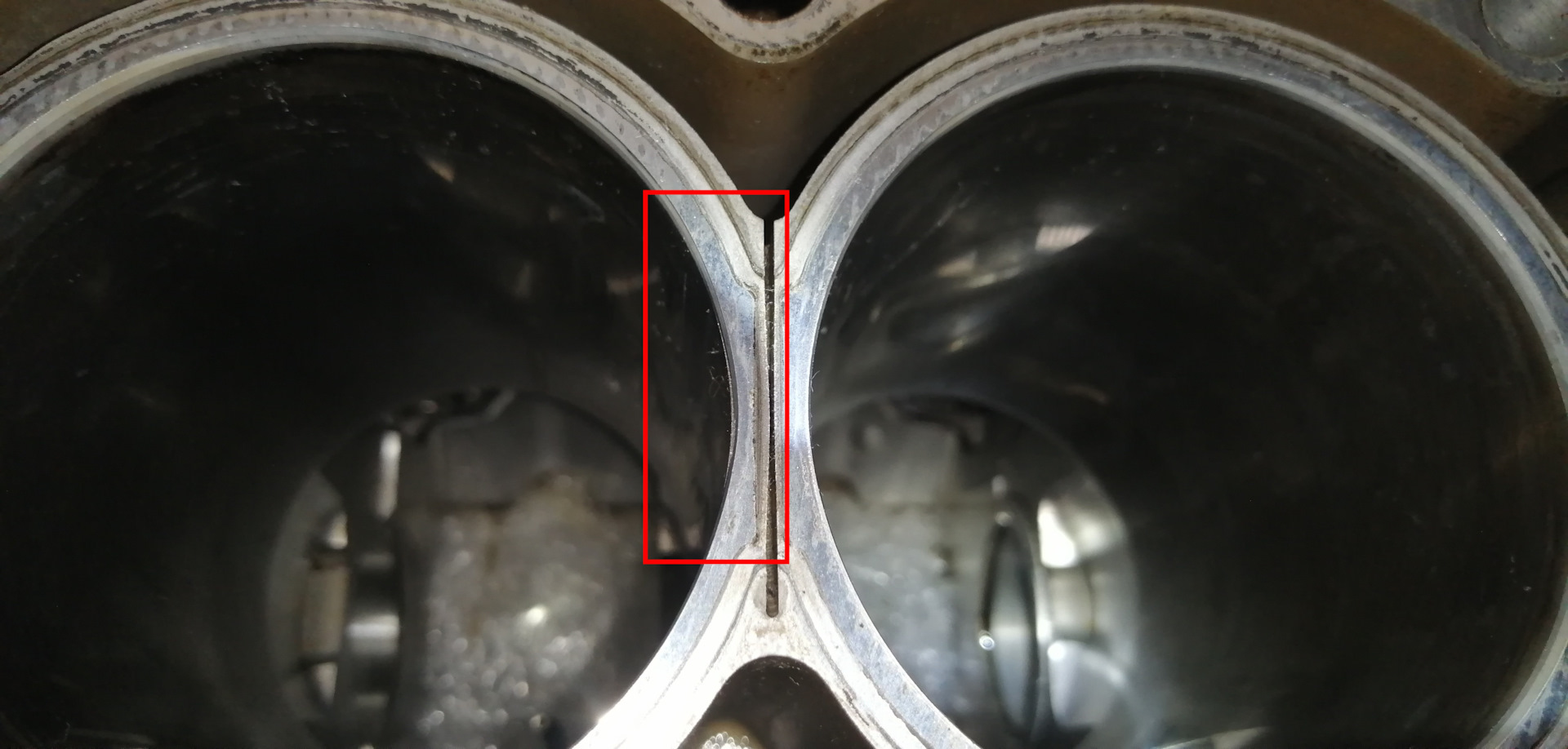

API SG? Вы что-нибудь про LSPI слышали ?
Привет, слышал, читал, считаю lspi лютым пиздежом
Elfsword
Это когда вам дали по голове ломом, а развязались шнурки?
Как эта аналогия связана с моим вопросом?
Напрямую. В безумной теории lspi некий детон (вы зачем датчики детона отключили?) так бьет по поршню, что у поршня отваливается/оплавляется боковушка, но на дне поршня следов нет. Поэтому и вопрос: это когда ломом по голове дали, а развязались шнурки?
Ну во-первых что сделают датчики детона в данном случае, которые влияют в основном на управлением времени зажигания?
Во-вторых повреждения наоболее массивнее в месте концентрации взрыва, чем в окружностях.
Дада, от одного НАСТОЛЬКО МОЩНОГО ВЗРЫВА КАЛЬЦИЯ ломает поршень. Один-единственный такой МОЩНЫЙ ВЗРЫВ, что ЭБУ не успевает откатить и поршень сразу в труху. Причем поршень разлетается не в камере сгорания, а ниже нее. Все верно описал?
А что ЭБУ должно откатить в случае LSPI? Это не с одного раза происходит. Попробуйте подключить ELM и поездить глядя на параметр Cnock retard
Это бред сумасшедшего. Я уже глумлюсь, а вам божья роса.
Могу лишь написать, что оплавление и скол — разные процессы с разными причинами. И масло тут совсем не при чем. Когда раздувает цилиндр и в образовавшемся зазоре оплавляет поршень сбоку — масло и шизоLSPI не при чем. Когда AFR 14.7 на полном бусте греет поршень и тот термически скалывается — масло и шизоLSPI не при чем.
Что тогда провоцирует детонацию на малых оборотах и намалом бусте?
Вероятно говнопрошивка. Странно ожидать такое от стока, но бывает и такое.
Как вы собрались маслом изменять прошивку — не знаю.
Ну что значит прошивка? Какой именно фактор в прошивке?
Как и применением АИ-95 вместо АИ-92
Та часть прошивки, которая отвечает за смесеобразование в цилиндре. Может форсунка льёт, а может топливо низкого качества

Ну мало льёт топлива, например. Я же выше написал про AFR 14.7 под нагрузкой. Почитайте про смеси, богачение смеси.

Густое масло на лето, жару, предположим, не повредит, но зачем брать класс API SG, там даже зольность не нормируется?!
Для мотора с прямым впрыском мягко говоря смело)

1.Нет не контролирую
2.Зачем переплачивать, если и этот вариант работает. На шкоде фильтр масляный был сверху, менять было одно удовольствие. Здесь, к сожалению, только со снятием защиты.
3. Масляный сервис за 1000р меня полностью устраивает
4. Была жажда эксперимента, почитав сообщество "минеральное масло"
Ну вот в том то и дело что за ту же 1000 на 3000 км есть варианты лучше.
Тут правоту Вашего выбора можно хоть как то подтвердить беспроблемной эксплуатацией в рамках расчётного срока эксплуатации ДВС или демонстрацией хорошего состояния двигателя.
А пока это выглядит как необоснованный выбор.
Мне без разницы как это выглядит, с громкими криками и призывами я не выступаю. Если есть реальный интерес, welcome в сообщество " минеральное масло", много нового можно узнать для себя.

10в40 это что то новенькое) без обид автор но зачем? Для чего?
Более вязкое масло=лучше защита от износа
= более долгое и трудное проникновение по тонким масляным каналам и тонким зазорам в трущихся деталях. И огромная радость для тех, кто зарабатывает на ремонтах и продажах турбин.
На лето лучше, чем вода!
О, здесь тоже тонкие каналы 😀

Ого! Я такое только в газель лью… Но там 4215, он хоть на нигроле поедет…
А этот тоже поедет, если нигрол раз в 4 тыс менять
Прям жалко машину стало.
От чего жалко? Я же моторное масло залил, а не гидравлическое/трансмиссионное.
