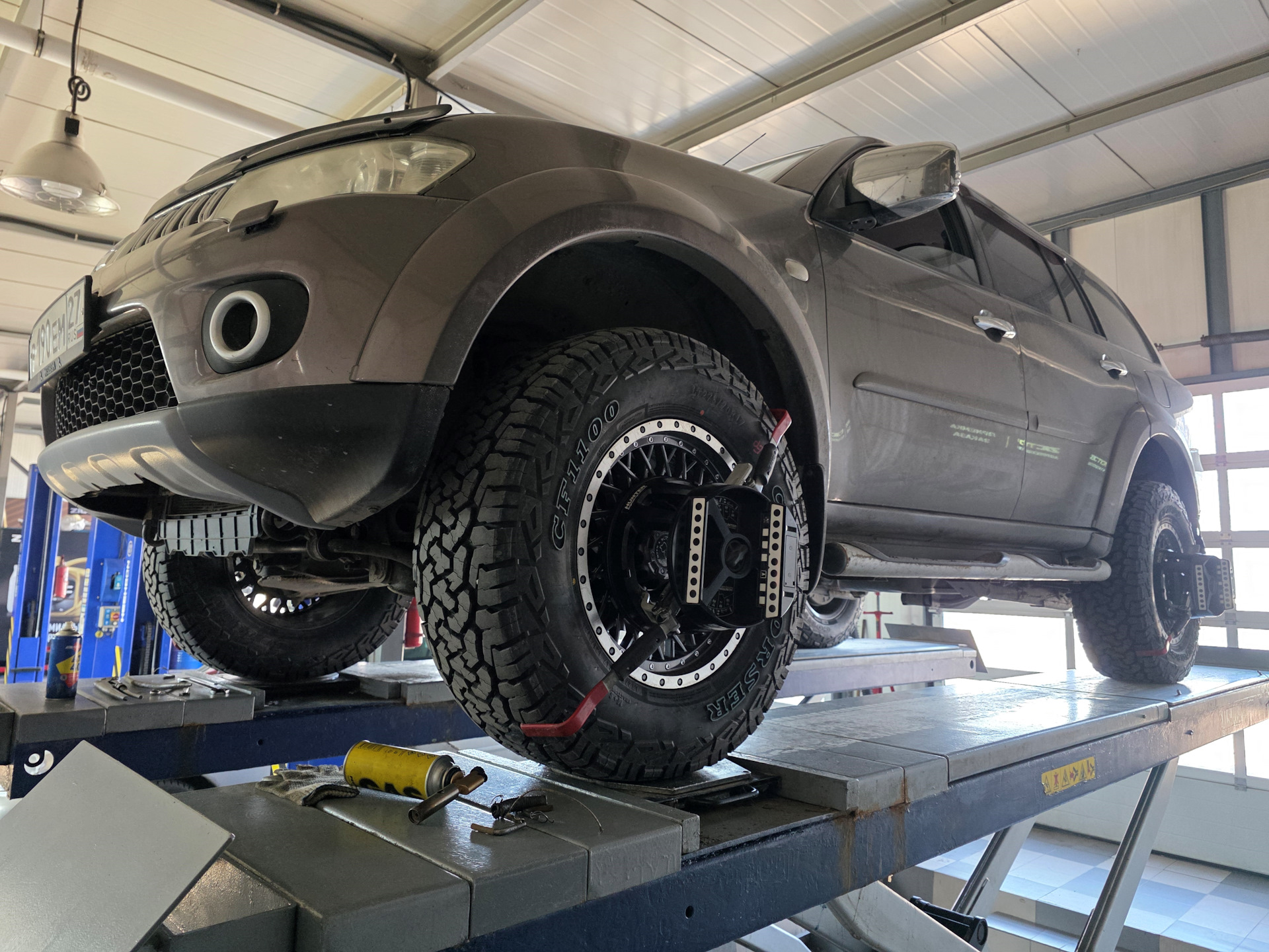

Всем дрброго времени, наконец пришли центровочные кольца 106.1 на 67.1 и ранним утром мчу в гараж примерять тапки. Предварительно были куплены 20 гаек конусных черных и 4 секретки. Руки чешутся поставить уже, а внутренний червяк точит со словами, тереть будет, не влезут, за габаритами будут торчать и т.п.
Вобщем домкратим ставим. Колесья не разу не легкие, пока на шпильки посадишь, чувствуешь, что спина передает привет. Гайки брал под 19 ключ. Просто тыкнул на такой комплект в шмазоне и хорошо, что 19, головка на 21 не вошла по диску. Колеса вошли без танцев с бубном, напомню лифт гражданский 4 см. В крайнем положении руля касается переднего подкрылка буквально мм два. Думаю если бы диски были со стоковым вылетом +38 а не +10 не касались бы вовсе. Сейчас подумываю над фендерами.
Сегодня сделал фото как цепляют колеса, передние арки. Ну и конечно сход развал.

Тоже думаю укладку феном сделать, там сантиметра за глаза. А как на изломах по колеям, цепояет? Я еще затестить в поле не успел.
Я себе натягивал 285/70.17. Полёт норм!

Получается 265/70 R17 на сток залетят легко?
Да, на сток такие встают без проблем

Возможно прийдется погреть и погнуть немного подкрылки спереди. У меня Гудричи в таком размере цепляли даже при небольшом "лифте" (1,5 см проставки над стойкой).
Немного погреть феном нужно будет, это в самом крайнем положении колес, на следующей неделе займусь.

Купил себе 265/70/17 правда я к машине отношусь без фанатизма купил обычный триангл 259 по-моему посмотрим потом фото скину
Лифт 4 см — подвеска или бодилифт?
Подвеска, бодик не рассматривается
Понял. Надеюсь, у меня тоже такой размер встанет. Бодилифт 40 мм и подвеска чуть усиленная.
Встанут 100% тоже переживал за этот момент, т.к. колхозить не люблю и не умею)))
