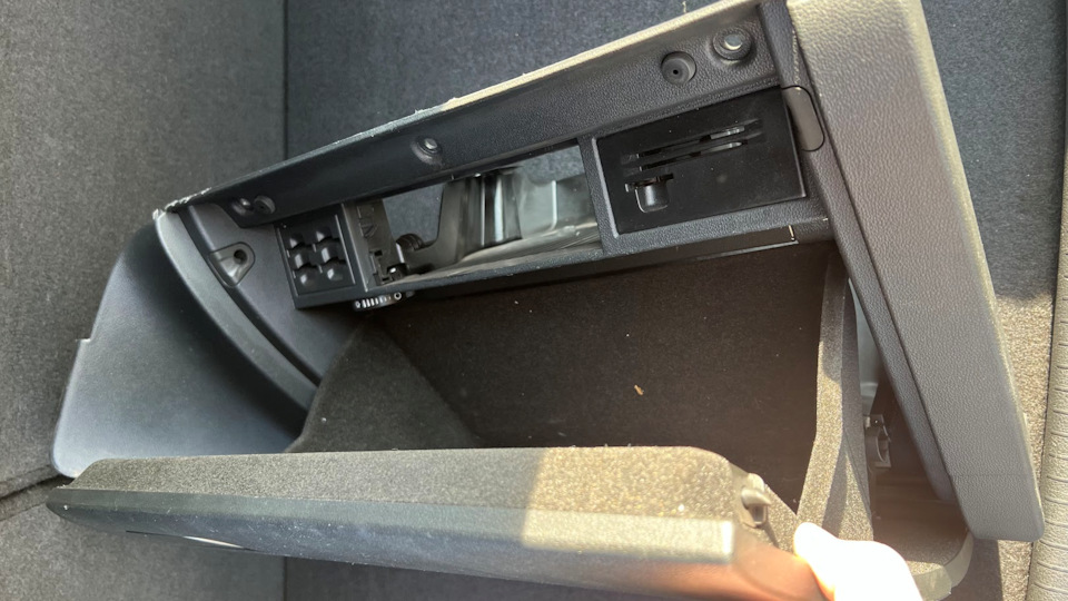

После чего нашел на али проводку, а из Польши был заказан бардачок )

И вот, сегодня, наконец-то, магнитола добралась до меня. 3Q0035864, она же, вроде, MIB2.5 (я хз почему, но тут так написано))
Решаю временно подключить, проверить и вижу разочарование…
Защита, мать ее, компонентов. сразу связываюсь с продавцом, а он связывает меня с "разбирающимся человеком, который все с этими ВАГами умеет" ))
Оказывается на магнитолу уже установлен тулбокс
Пришлось понизить версию тулбокса до 3.44 и все прошилось. Защиту снял (фото не сделал, так как уже темно).
Салон собрал обратно еще днем. Прокинул проводку до микрофона (штатный микрофон у меня уже был установлен в плафоне).
Теперь надо заказывать разъем с проводом под карплей (только я хз будет ли работать)), провод радио (заказал не правильный), антену жпс и карту навигации (как я понял, дискавер медия работает только с заводской sd картой, но сами карты можно закидывать новые, опять же если я не прав — поправьте))
и на закуску обновил ключи, а то кнопкам было уже совсем плохо. взял разные, пользуюсь нижним.
ps. так же в планах обновить версию магнитолы до последней… буду курить мануалы, разбираться, как это правильно сделать, чтобы ничго не сломать и сохранить тулбокс. Ну и закодировать надо будет, а то на экране пассат, а не гольф )
