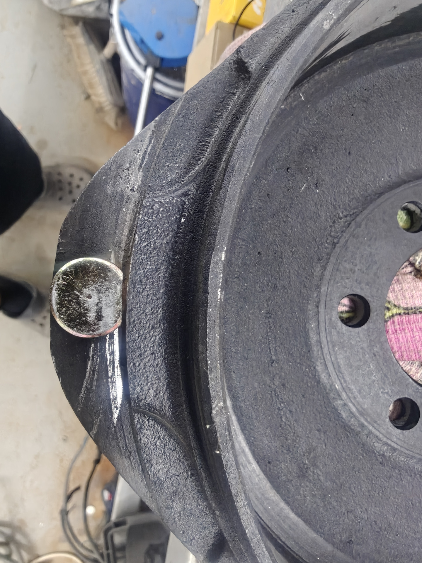

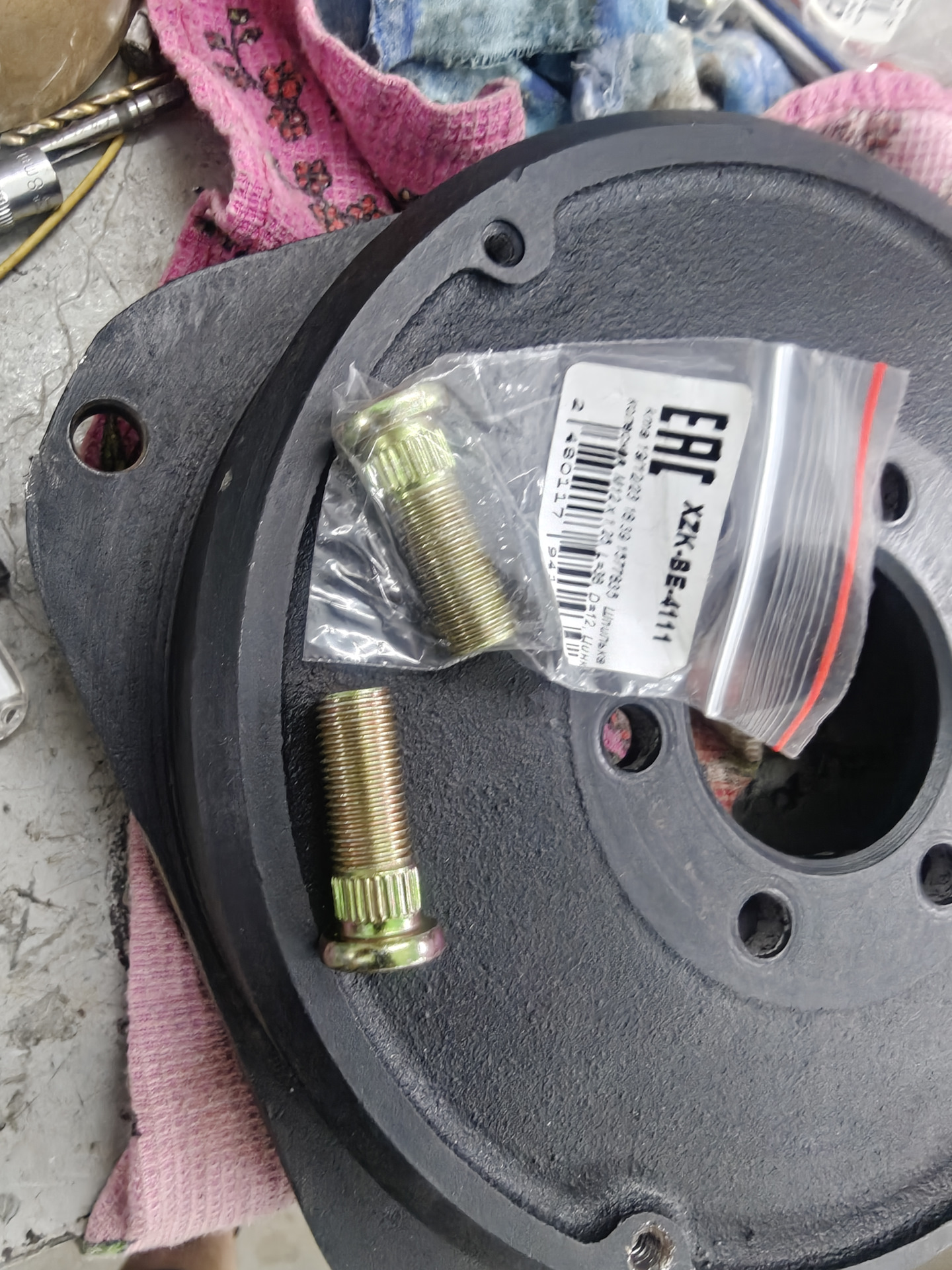

После покупки двух запорожцев, в общей сложности у меня накопилось 15 колёс, из которых одинаковых и без повреждений набралось всего 4 штуки. Самое популярное повреждение это разбитые или разодранные отверстия под шпильки. Родные шпильки тонкие, короткие и мягкие, все кривые косые и с вытянутой резьбой. Видимо в процессе эксплуатации они ослабевают, и отверстия начинает разбивать. Можно было бы затягивать колёсные гайки потуже, но шпильки детские, есть опасение, что их можно свернуть. Значит нужны шпильки помощнее. В колесо и шпилька на 14 пролетает, но это уже перебор. Будем ставить от Матиза, решение не новое и очень популярное.
Заказывал на озоне.

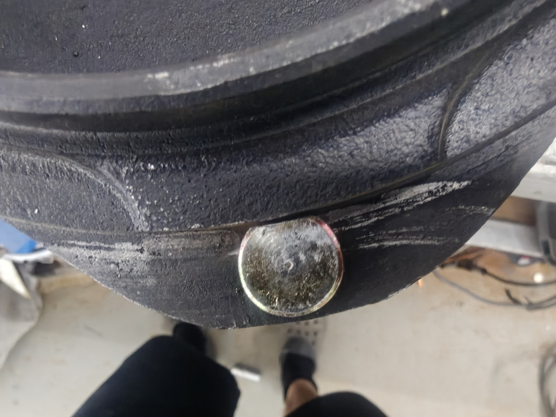

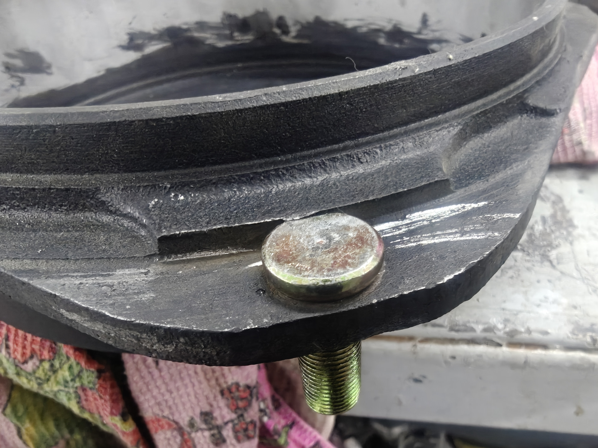

Для начала нужно выбить все старые шпильки, кладу барабан на тиски, и фигачу молотком со всей дури, пару раз промахнулся и попал по барабану. Несколько шпилек очень сопротивлялись, берите сразу молоток потяжелее.

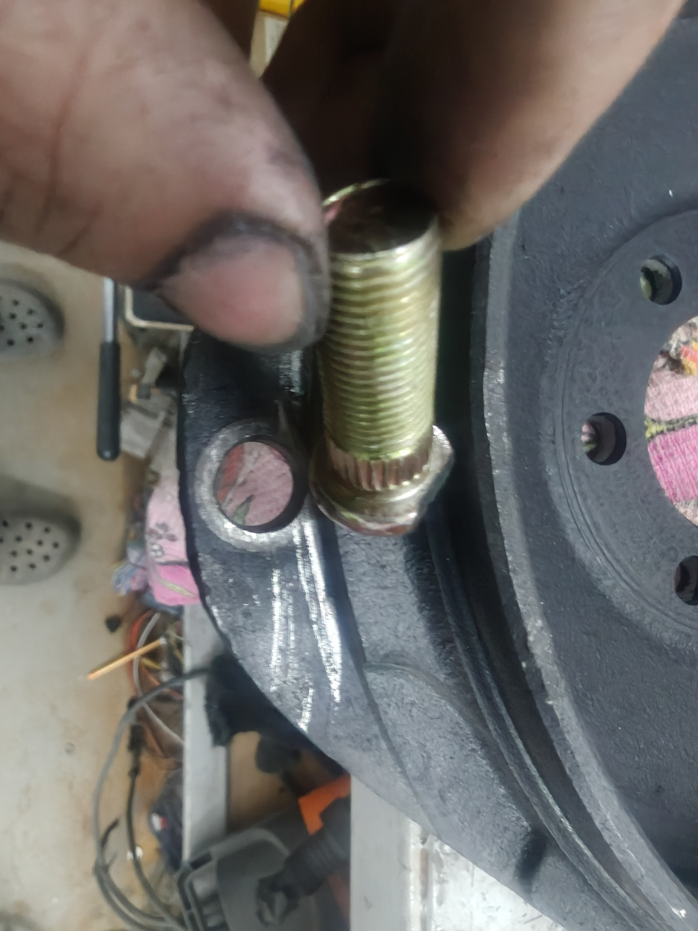

Новые шпильки пришлось немного сточить с одного края.

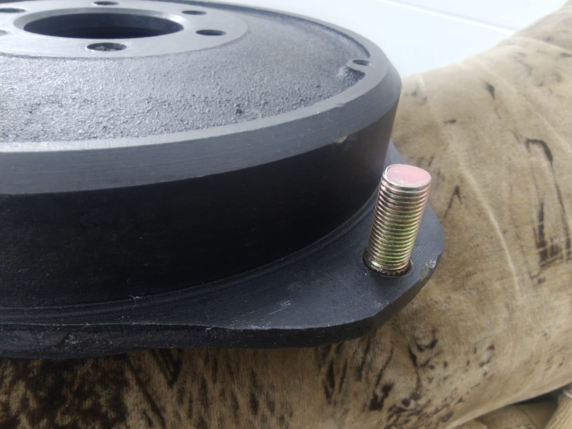

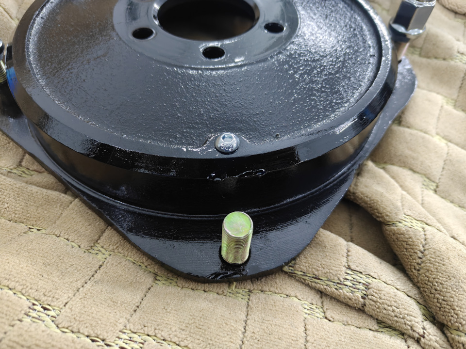

Ну и забиваем новые шпильки обратно в барабан, ничего сложного.

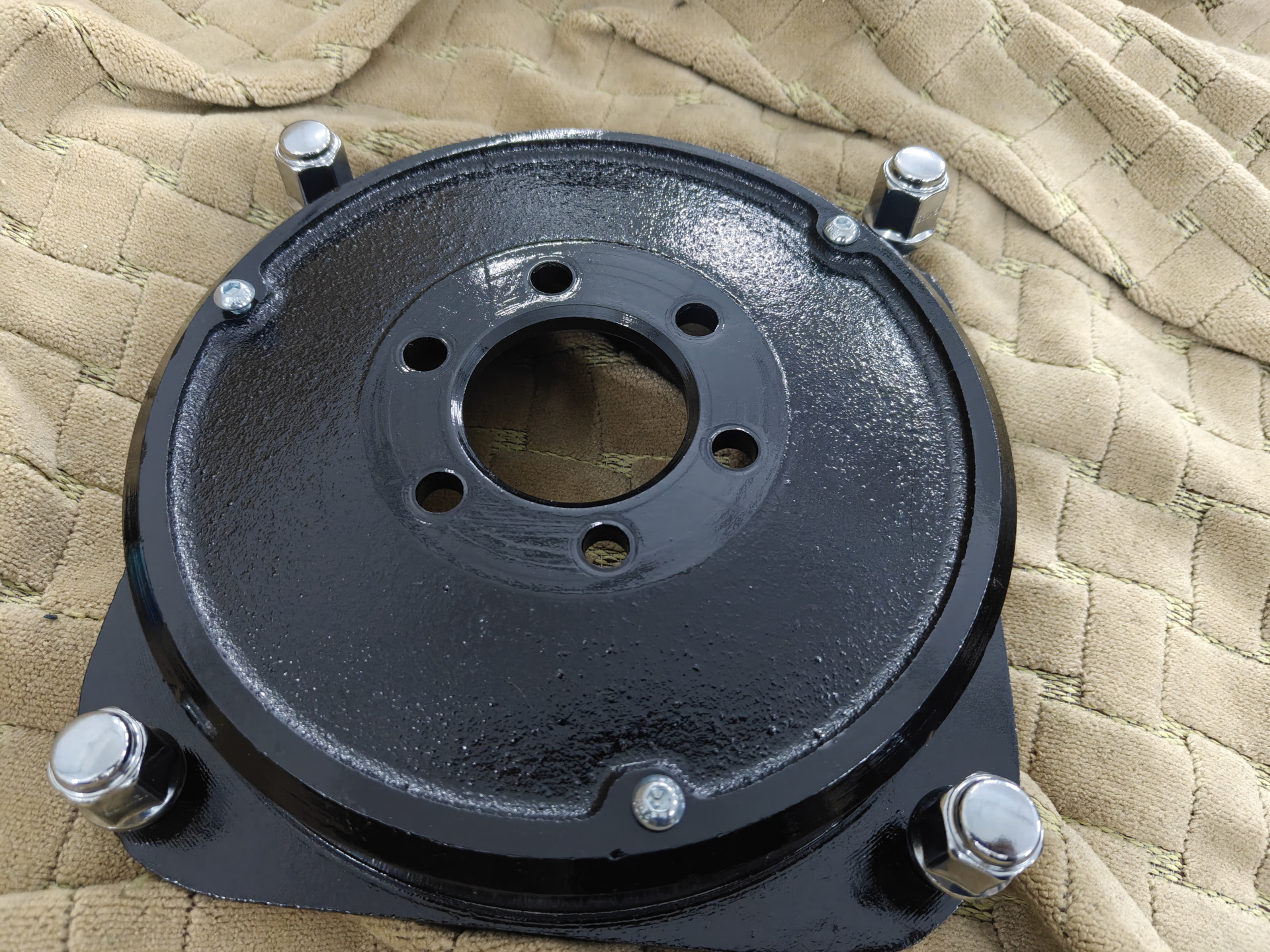

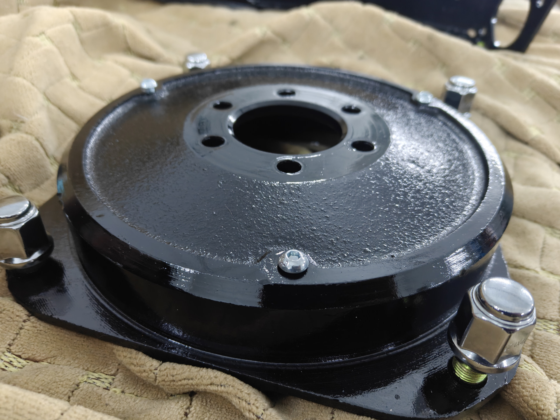

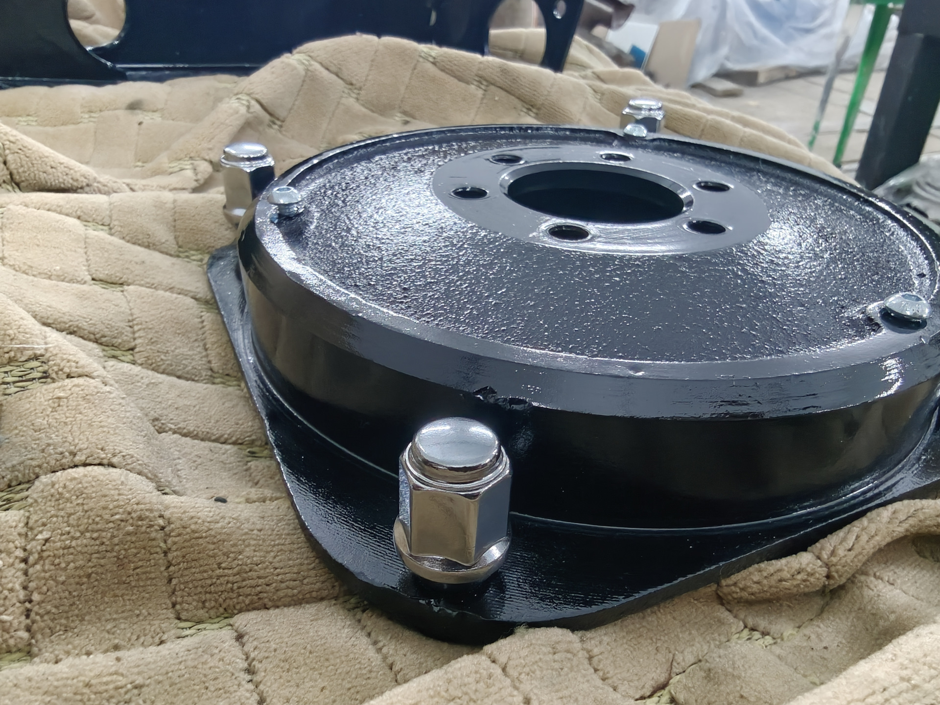

Ну а дальше обезжирил и покрасил барабан чёрной краской Кудо для суппортов. Пишут что у неё повышенный глянец, и термостойкость.
Ну и примерка гаечек и болтиков крепления колпака.

Читал в отзывах, что эти шпильки с гайками очень сильно люфтят, типа на шпильках резьба нарезана с нарушением размера, заужен диаметр. Ваше мнение, плотно накручивается?
Не заметил такого. Средненько я б сказал.
А в передние барабаны вы уже поставили шпильки? У меня почему то изночально в задние зашли хорошо, а в передних они болтались…
Да, поставил, плотно сидят.
отлично
KeZy
Есть такие же с бОльшим посадочным диаметром, на 14 вроде… Замеряете свои посадочные места, и подбираете соответсетстующий диаметр
Сейчас у меня все красиво))) Задние барабаны что сзади, что с переди стоят, а в них шпильки матиз плотно сидят… В передних почему то болтались, хотя родные сидели плотно…
