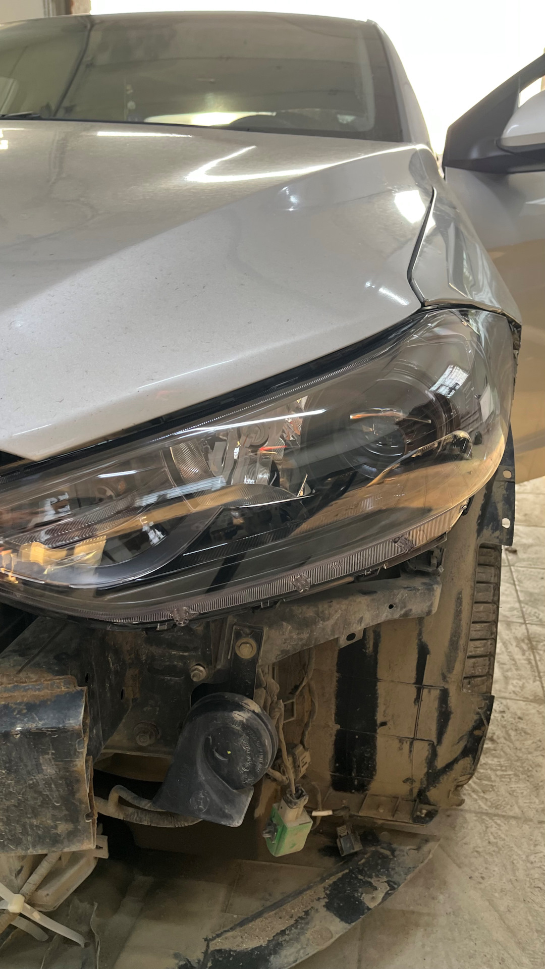

Всем привет, сегодня постараюсь подробнее рассказать о всех нюансах установки билед модулей своими руками.
Для установки нам потребуется:
Сами bi-led модули
Переходные рамки под hella 3
Клей герметик для фар
Болты М4 и гайки под нее
Фен строительный
Куски проводов
Изолента, нож канцелярский

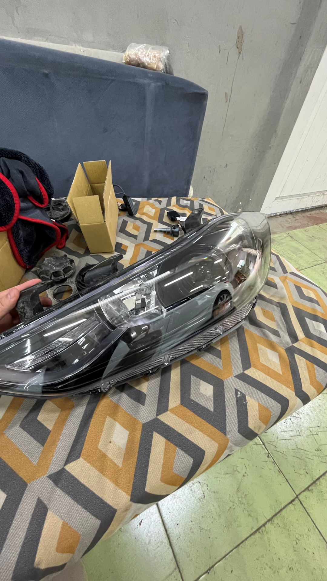

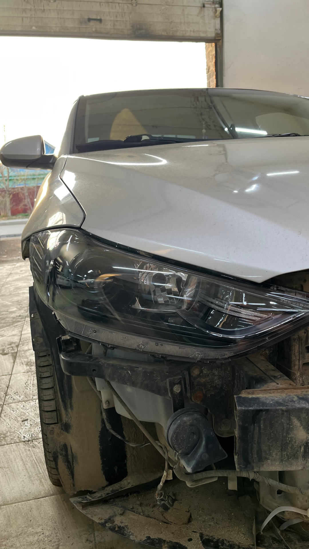

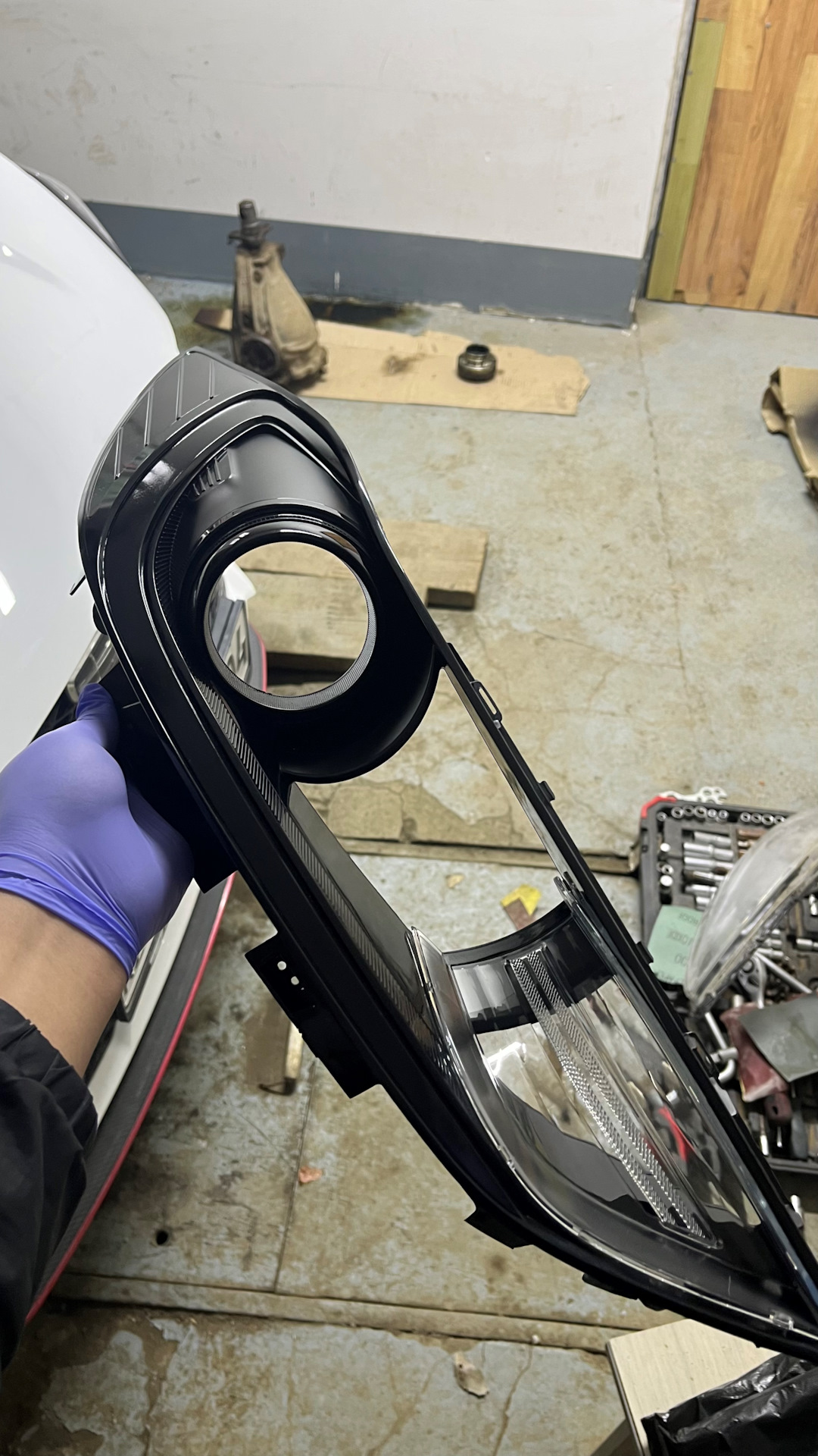

Я работал в печке для фар, если постараться то можно соорудить из строительного фена.

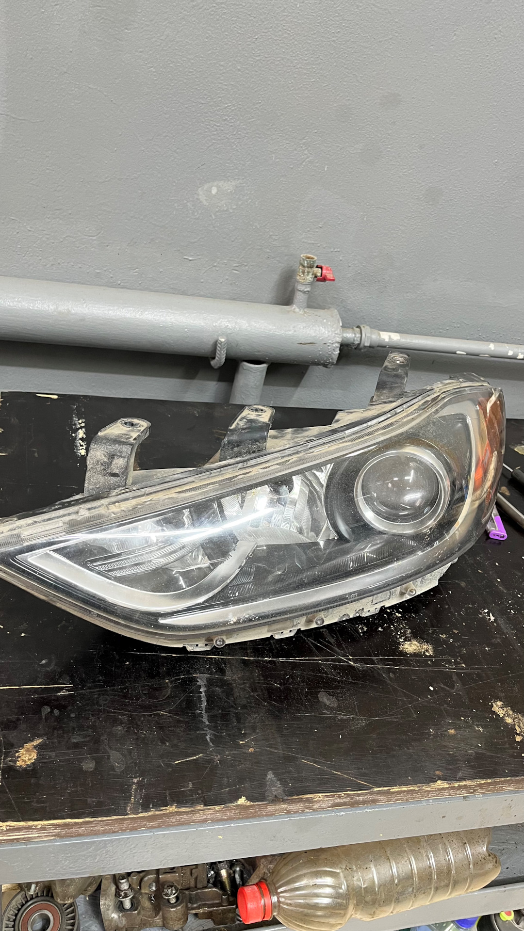

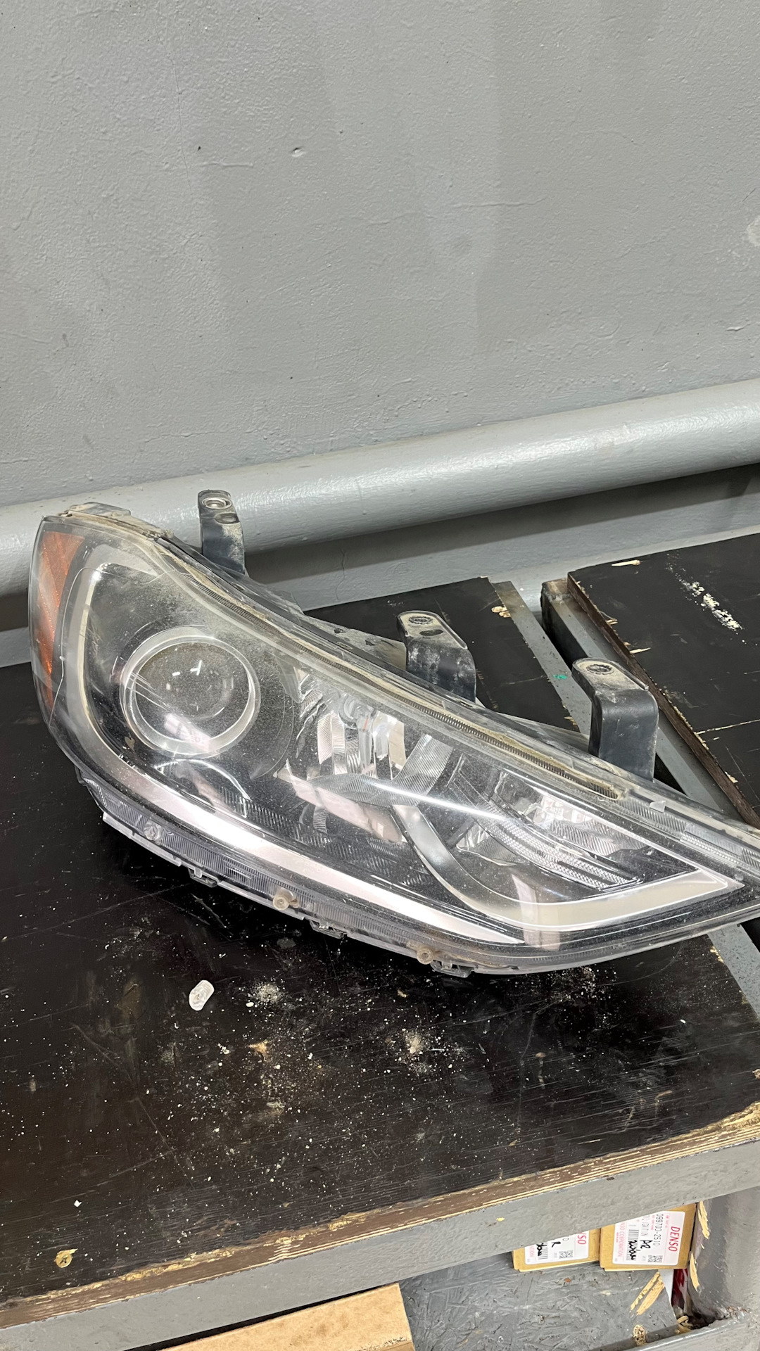

Для начал снимаем все крышки, лампы, салазки с фары. Закидываем в печку, держим пока 120 градусов не достигнет.
Далее вытаскиваем фару, начинаем потихоньку отстегивать ушки. Далее чистим герметик. Способов много, я исходя из опыта пользуюсь обычной минусовой отверткой, каждый раз мочу ее в воду и начинаю как будто ножом по горячему герметику ее чистить. Если вдруг идет тяжело, еще раз отогрейте фару. Не бойтесь.
Азелитом снимал хром фары, далее шкурил, обезжирка и красил с баллончика в черный глянец переодическая сушка между подходами по 30 минут.
Я заказал стекла новые, вы можете почистить канцелярским ножом стекла от герметика.

Как по качеству новые стекла ? Как встают ? Она в лаке ?
Стекла с лаком да, но по качеству немного кантик больше чем заводской, по этому при склейке к корпусу были немного проблемы. Самые дешевые стекла из али
