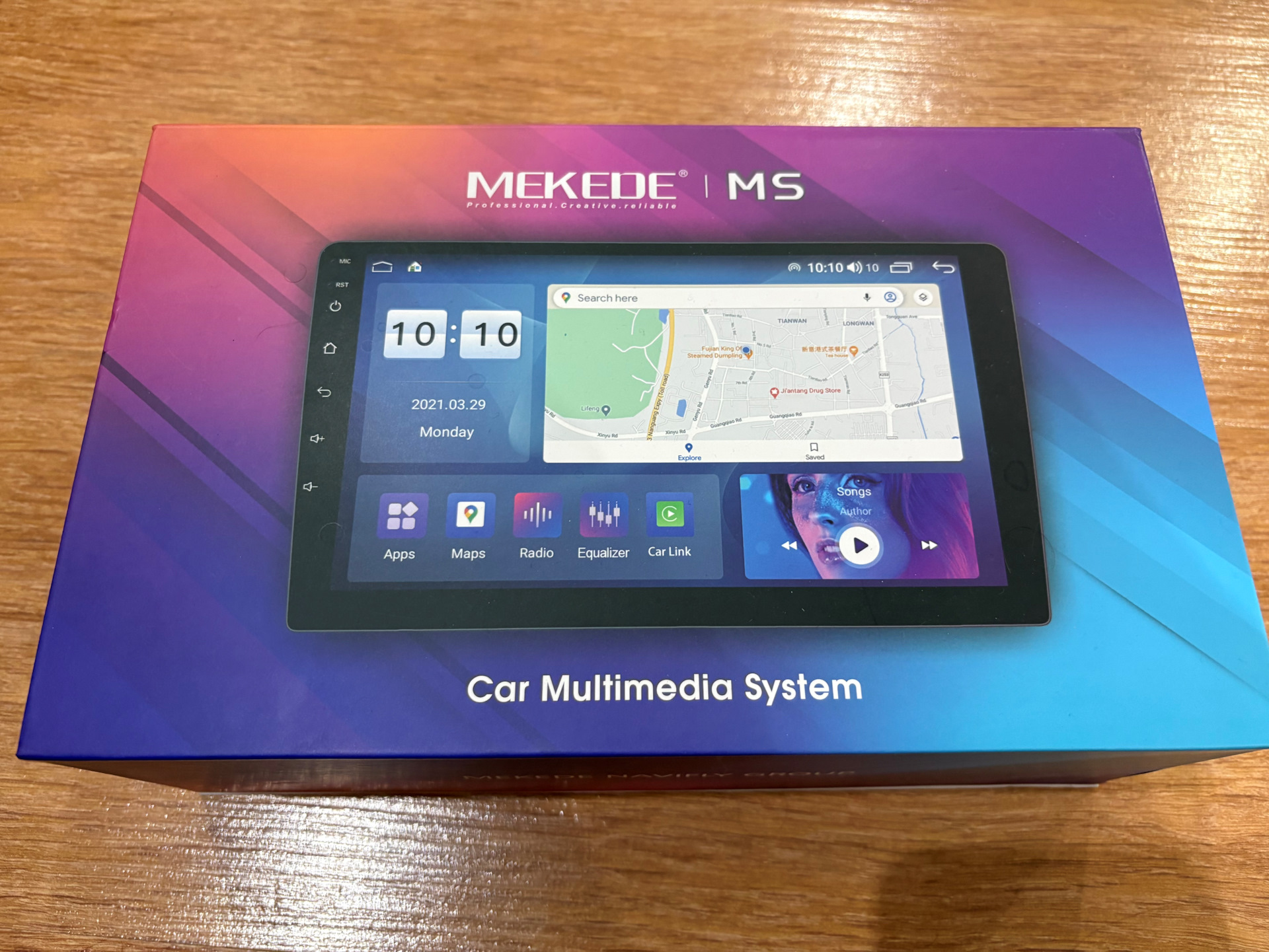

Семь лет назад поменял стоковую ММС (которая на винде, брррр…) на ММС на android от сmgaisd, 4/64 (ну как от них, они брали где-то (в Китае, по-ходу), подшаманивали (охлаждение, усилитель микрофона, еще чет), и продавали у нас), брал с canbus модулем, который потом апгрейдил (отсылал им свой старый, они присылали новый), потом еще прошивали удаленно, который в итоге прошивал Артем под VestaXR.
В общем, служила она верой и правдой более 7ми лет, вроде и почти все устраивало (была давно прошита в прошивку от Hal9k, v5.2.0), только последнее время подтормаживала, при работе я.навигатора особенно тупила (он бывало открывался минуту/две), и в самый неподходящий момент мог погаснуть экран, и через минуту/две включиться как не бывало, при чем, это повторялось циклично. Собирался этим летом, как потеплеет, сделать ей factory reset, т.к. последний сброс был лет 5 назад, когда менял прошивку от Hal9k с 4.x.x на 5.x.x). Ну также не очень устраивало то, что места за ней было не много, после того, как снимешь, запихивать было проблематично (пластиковая перегородка была давно вырезана), ну и места мало — отвод тепла хуже. Также была она малость "модернизирована" установкой карлсона на крышку (было варварским способом выдремеллено отверстие под вертушку небольшую от nuctua и подключена эта вертушка в переходную колодку) и сделана задержка выключения (в виде диода и кондера на ACC, подсмотрел тут, на д2). Фоток не делал, т.к. все выглядит очень стремно. Также давно не устраивало что плохо меня слышат по громкой связи. Поэтому пару недель назад покопавшись в оставшихся от установки проводах нашел шнурок для подключения внешнего микрофона. Купил микрофон, протянул за проборкой на левую стойку. Проверил — слышно так же хреново. На д2, да и вообще в интернетах встречал записи, что надо отпаять внутренний микрофон, т.к. на моей ММС его отключить программно нельзя. Снял ММС, притащил домой, отпаял оба микрофона (их оказалось два), но когда снимал экран, немного дернул. Но вроде не критично. Поставил — не работает. Собирался снова снимать и смотреть че я там набокопорил, но жена уговорила взять новую ММС (она уже с год мне периодически говорила, что уже не имей мосх ни себе, ни ММС, купи новую, пошустрее). В общем, послушал в этот раз и начал искать. Выбор остановился на Teyes CC4L (6/64). Перед заказом спросил у ребят из группы по VestaXR в телеге, посоветовали взять лучше Mekede. Гуглянул, нашел, заказал mekede m700s, 8/128. Заказал на озоне (28203 ₽.), приехало сдеком дня за 4ре (это был четверг).

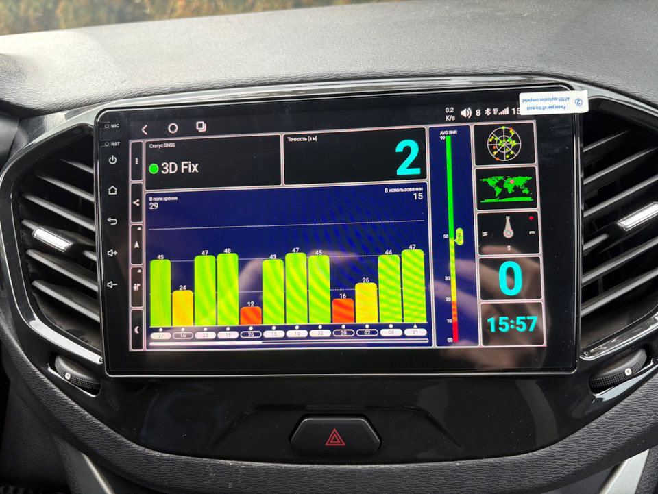

Собирался ставить в субботу, дабы не спешить. Но свербило так, что отпросился с работы пораньше на часок, пока светло еще (работаю с дома, удаленно), и побежал менять. Провозился часа два, подключил все, но не заработала камера заднего вида, и не подключил canbus, т.к. было уже темно. Про камеру спросил у продавца на озоне, он подсказал (оказывается, в темноте не нашел "хвост" ММС-камера и воткнул в другой какой-то тюльпан камеру). Поэтому следующим утром выскочил на 10 минут, подключил, все заработало. Также забрал canbus с машины, чтоб дома переделать под новую проводку. Вечером поставил, все заработало. В субботу уже окончательно провел антенну gsm, выдернул 4g модем с антенной (стоял для старой MMC, т.к. у нее не было слота под sim-карту), но преобразователь пока оставил, вернул на место бардачок, начал лазить по настройкам. GPS был подключен к блоку комфорта через тройник, но т.к. на старой был разъем FAKRA, а на новой — SMA, то взял на озоне переходник FAKRA TYPE Z-P (вилка)/ SMA-P (230 ₽).
Пленку транспортировочную не сдирал, т.к. заказал гидрогелевую пленку (595 ₽), т.к. старый экран весь в царапинах. Приедет (завтра), сдеру эту, наклею гидрогелевую.

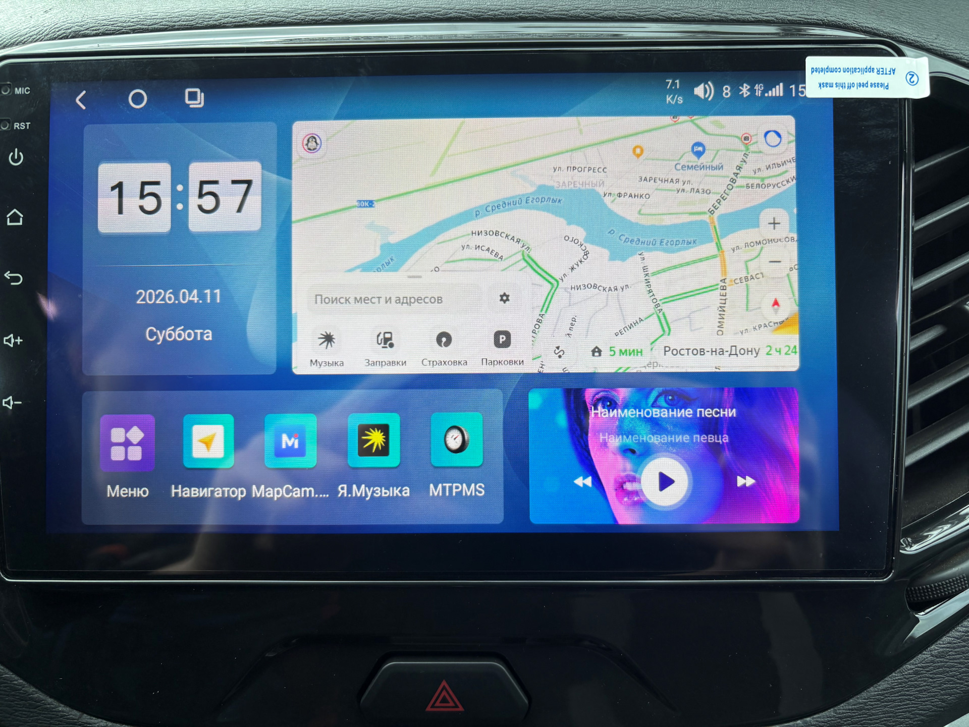

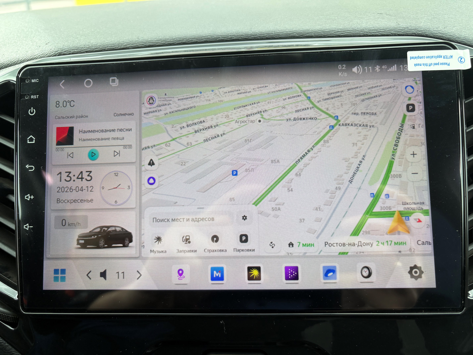

В общем, по скорости работы — небо и земля, работает очень шустро. Экран — тоже намного "сочнее". По звуку… хз, вроде лучше (ставил для теста те же треки, что были на флешке в прошлой ммс, flac), но это не точно, да и аккустика у меня стоит стоковая. Да и слушаю в основном последнее время я.музыку, правда выставил давно качество максимальное. По настройкам — на прошлой на прошивке от Hal9k было намного больше настроек. Чего не хватает сильно, так это то, что нельзя на одну кнопку мультируля поставить два действия, на нажатие и на удержание. Родные лаунчеры не особо нравятся, также, напрягает отсутствие статус-бара. Поставил VestaXR, завтра Артем активирует премиум, вернусь на давно полюбившийся лаунчер. Понравилось работа приложений (навигатора) в PIP окне (раньше о нем слышал, видел, но как-то не особо понимал нафига). В планах взять голосового помощника — Toppal AI (3000 ₽ у продавца ММС, правда, спросил это пожизненная лицензия или на два/пять лет — они не знают). Но пока тоже в планах, т.к. еще не решил, а надо ли оно мне…

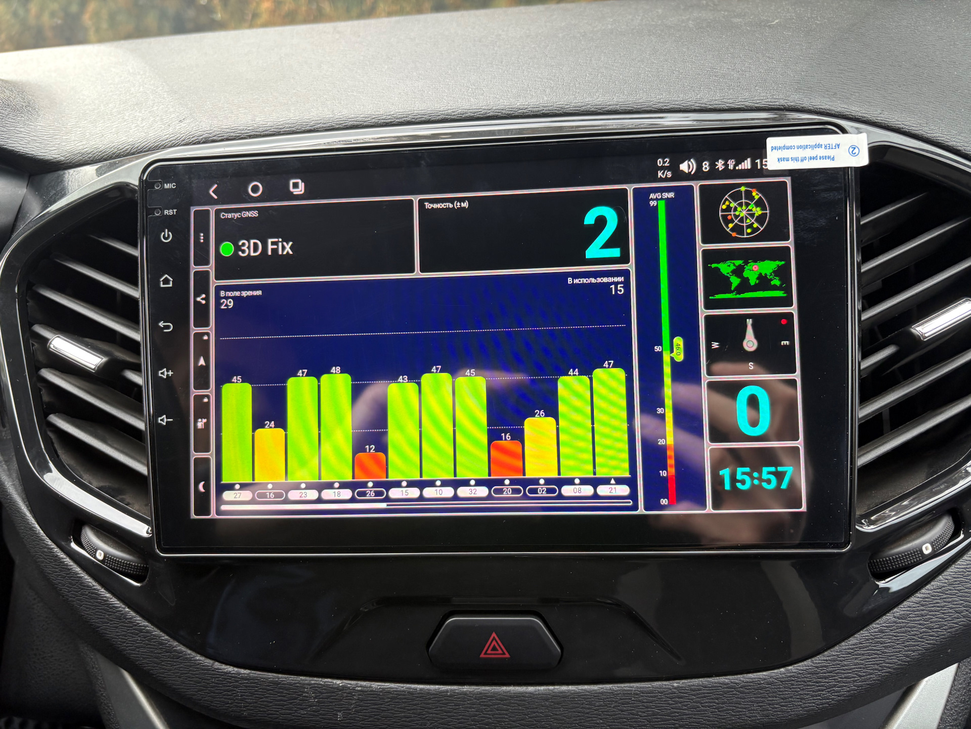

GPS в боевых условиях протестирую через неделю, 21го числа в Ростов-На-Дону приезжает Алиса, едем на концерт. Как раз и посмотрим, как он себя поведет (особенно, если снова будут глушить GPS).

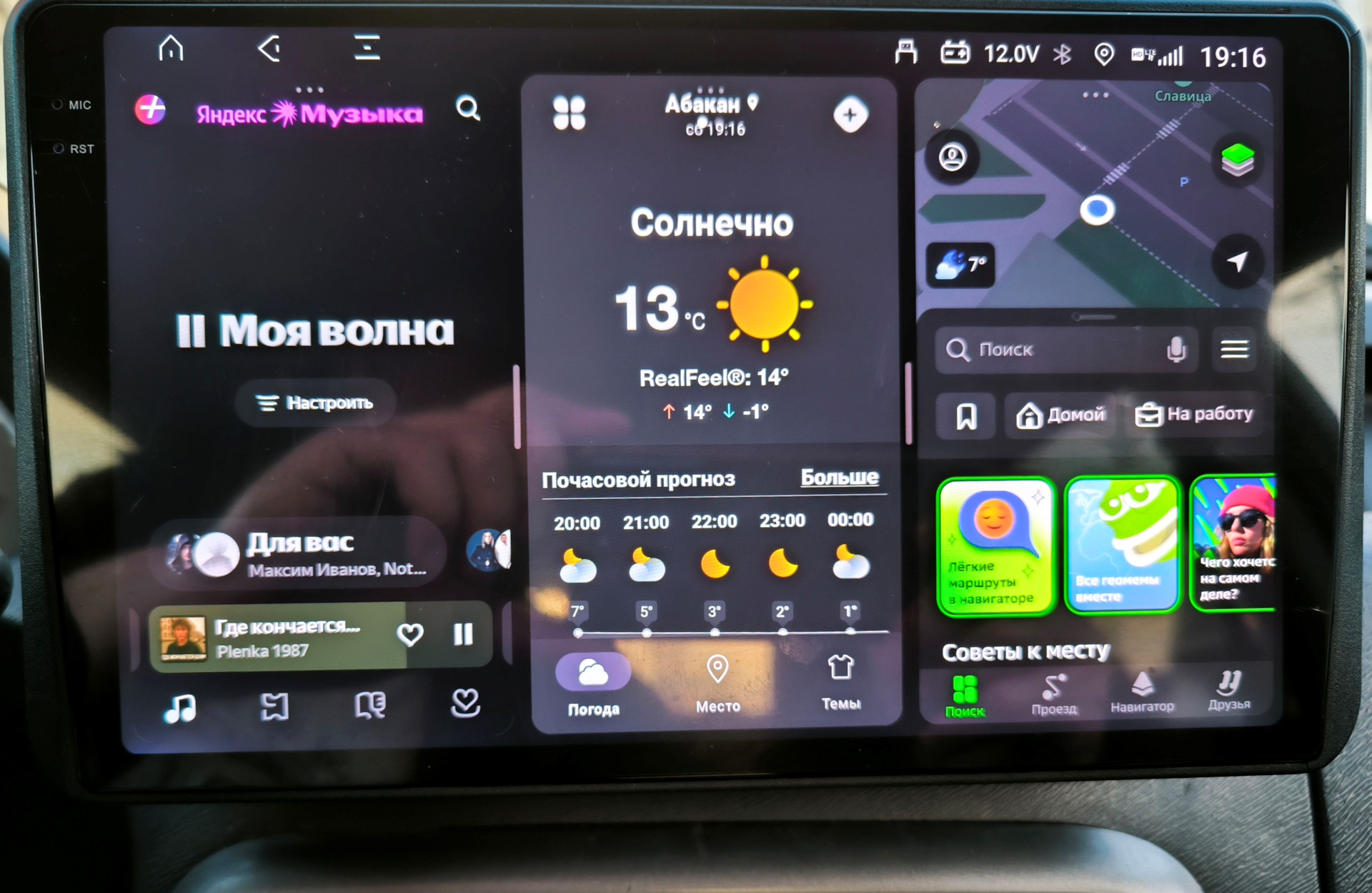

Досталась Веста уже с этой "мекеде", понял что зря я плевался от Тиайса, то ошибка лаунчера, то сервисы Яндекса денег хотят… "Ну нахер", как говорится, при возможности тоже на Тиайс поменяю.
Ну я пока ошибок не ловил. На яндекс у меня уже лет как с 5 куплена подписка (еще когда первую я.колонку взял детям, по распродажам/скидкам набрал "подписку" до середины 28го года). Ну и по поводу подписки на яндекс, хоть teyes, хоть mekede, хоть телефон — все равно нужна подписка (ну либо ломаная версия)
Ещё я за Яндекс карты или Я-навигатор деньги не платил… На Teyes все работает без подписок. На Teyes или в телефоне я просто открываю навигатор и пользуюсь, Mekede же отказывается запускать навигатор, требуя подписку, — Ну, не хочешь — не надо, поставил 2Гис.
Так карты и навигатор и так без подписки ж работают. Я.музыка — да, только с подпиской. Я.Навигатор был предустановлен, и, на сколько я помню, он запустился еще до того, как я вошел в свой аккаунт яндекса (т.к. изначально инета не было, глушат)
У меня когда навигатор на телефоне работал, на магнитоле даже не запускался. Сбрасывал её на завод, всё равно требует вход аккаунт при запуске навигатора, я уже и пытался войти в аккаунт, и приложение удалить нельзя, оно предустановлено. Любое приложение от Яндекса выдаёт ошибку и требует вход в аккаунт. При попытке удалить навигатор с экрана вообще или заменить его на другой виснет лаунчер. В итоге магнитола используется только как балалайка для музыки. Когда прошлым летом мотались в ДНР и тоже глушили, пользовался maps.me и Навителом в телефоне, они получше работали, чем Яндекс, естественно с оффлайн картами.
Ну по поводу логина я точно не помню. Возможно что и вошел сразу в свой акк, а потом запустил… Или при входе в навигатор залогинился. Но не слышал раньше, чтоб я.навигатор требовал подписку. А так его почти сразу же и обновил. А в ДНР мотался лет 5 назад, так пользовался гуглокартами (их советовали местные).
