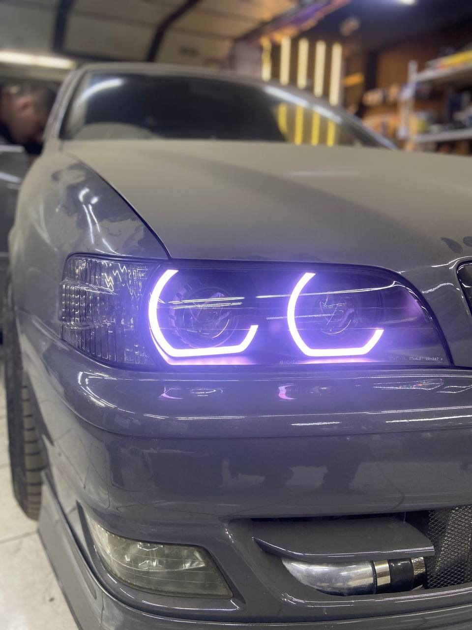

ㅤㅤИтак, так как я имею чайзер, то соответственно для меня глазки — это красота, всегда любовался, когда у кого-то на чайзере они стояли) Tau-Tech — считаю неоправданно дорого, поэтому ищем альтернативу. На просторах маркетплейсов наткнулся на двух продавцов, которые продают 3 вида глазок:
1. недокольца;
2. моего типа (в дальнейшем пусть будут ромбы);
3. сердечки (ужас :D).
ㅤㅤВыбрал очевидно пал на ромбы, но были заказаны и недокольца. Недокольца мне не особо нравятся, а вот полукольца от Tau-Tech топ).
ㅤㅤСнял фары и увез их домой, дома комфортней делать)
ㅤㅤТак как фары китайские, то снять стекла не составило труда. Следующим этапом было понять как же это все срастить. Видел, что хром вставки убирают и ставят, но я выбрал их оставить.
ㅤㅤПредварительно собираю и подключаю к 12в.
ㅤㅤДальше уже начал собирать все основательно, скотч который лежал в комплекте хороший, но его мало, хорошо что ранее я заказывал подобный скотч, который и пошел в ход. Так как незначительно, но глазки стояли в напряжении, то приклеил их дополнительно к маске на армированный скотч (фары в пленке, поэтому видно не будет). Стекла фар были установлены на ленточный герметик, оставался с установки линз на лексус и корсу.
ㅤㅤДополню, что у меня имелись оригинальные битые фары по корпусу, но с целыми отражателями. Снял оригинальные отражатели и поставил их в корпус китайских фар.
Ну и результат вышел как-то таким)
