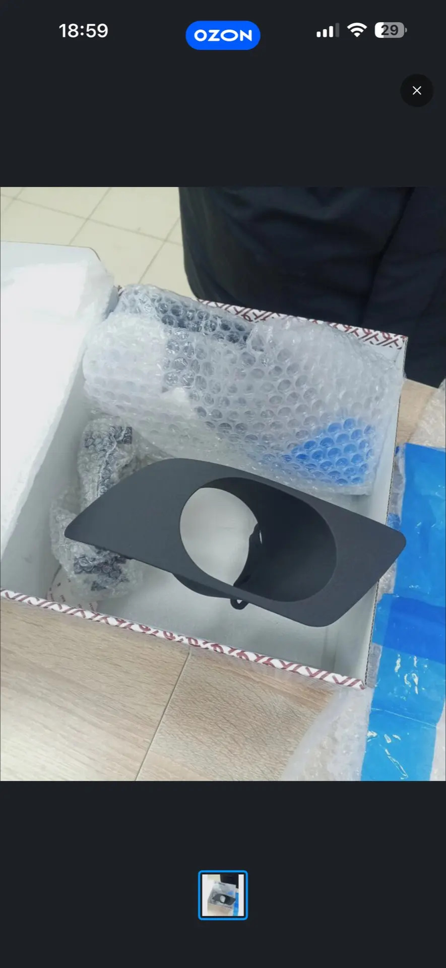

ㅤㅤВидя как на дорест бампера стали производить маски на 3D принтере, то с нетерпением начал ждать и на рест бампер. И вот когда увидел, что начали продавать маски на рест бампер, то не думая заказываю. Прикрепляю двух продавцов, которых могу порекомендовать к покупке) Первый продавец. Второй продавец

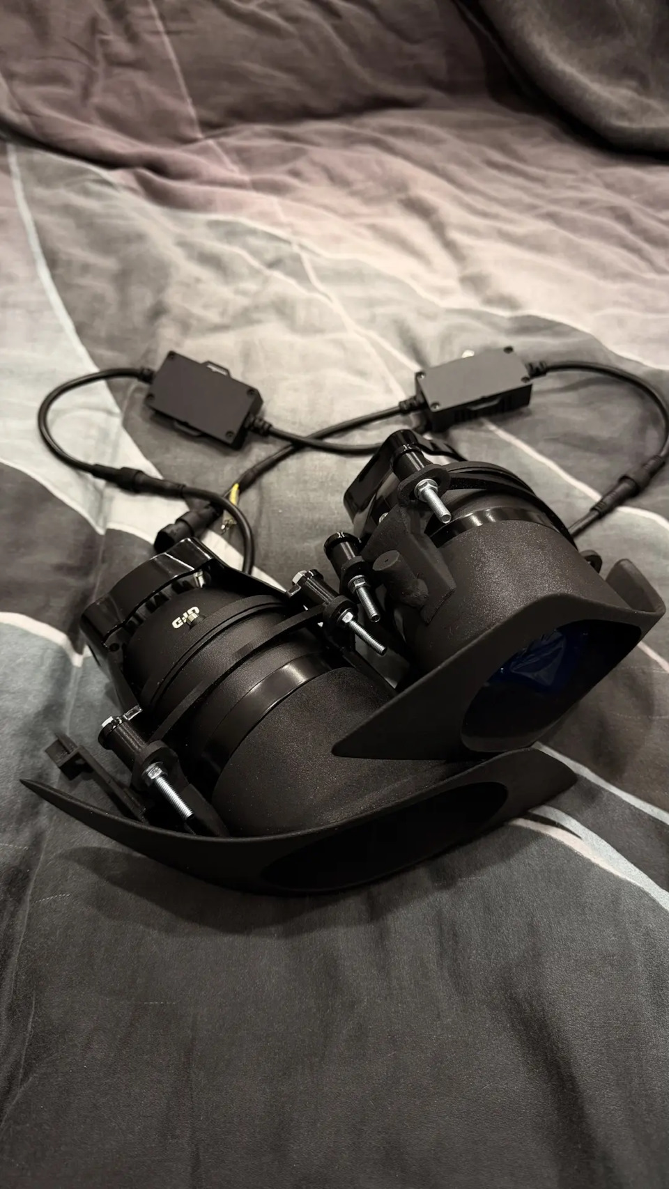

ㅤㅤВ данных масках используются Bi-Led птф от Lada Vesta. Посмотрев на маркетплейсах куча таких линз, выбор пал на фирму "Яркий свет" GFD-VST-2 дальний/ближний (дальний не запустился, видимо установка через реле).
ㅤㅤОтзыв на рамки и птф прикрепляю скриншотом.

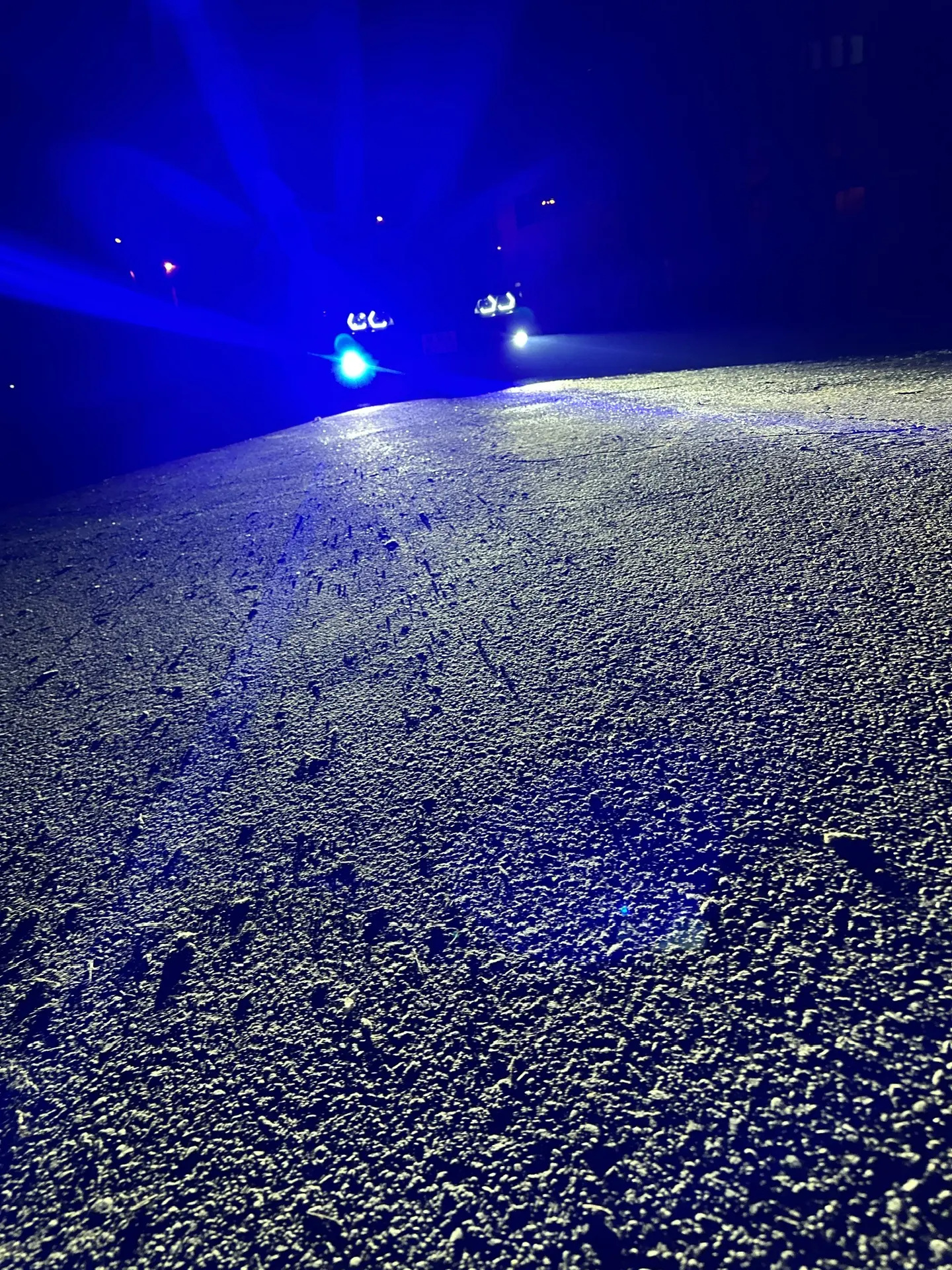

ㅤㅤРассказывать по установке особо нечего, устанавливаются четко, без зазоров между бампером и маской. Самое сложное — это настроить их, дабы не слепить машины. С раза 4, катавшись по городу, я смог отрегулировать, чтобы было комфортно мне и не слепило встречные автомобили.
ㅤㅤСтыки линзы предварительно смазал герметиком. У большинства не потеют, но для исключения промазал.
ㅤㅤДалее фотографии процесса.
ㅤㅤФотографии конечного результата.

Приветствую! Ты никакие шайбы не подкладывал? Я поставил такой же комплект, но светит буквально на метр от машины, то есть в пол, регулировку выкрутил максимально вверх.
Может я сами рамки переходные не так поставил конечно и возможно это имеет принципиальное значение.
Привет, подкладывал) главное не переборщить, а то тогда регулировки вниз не будет хватать 😂 в этом и сложность, что самое сложное это отрегулировать их)
Не помнишь сколько примерно миллиметров подложил шайб?
Только сверху подкладывал?
Сейчас поеду в гараж, если получится сфотать, то скину) напиши в телеграм/max evgeniu_zz
