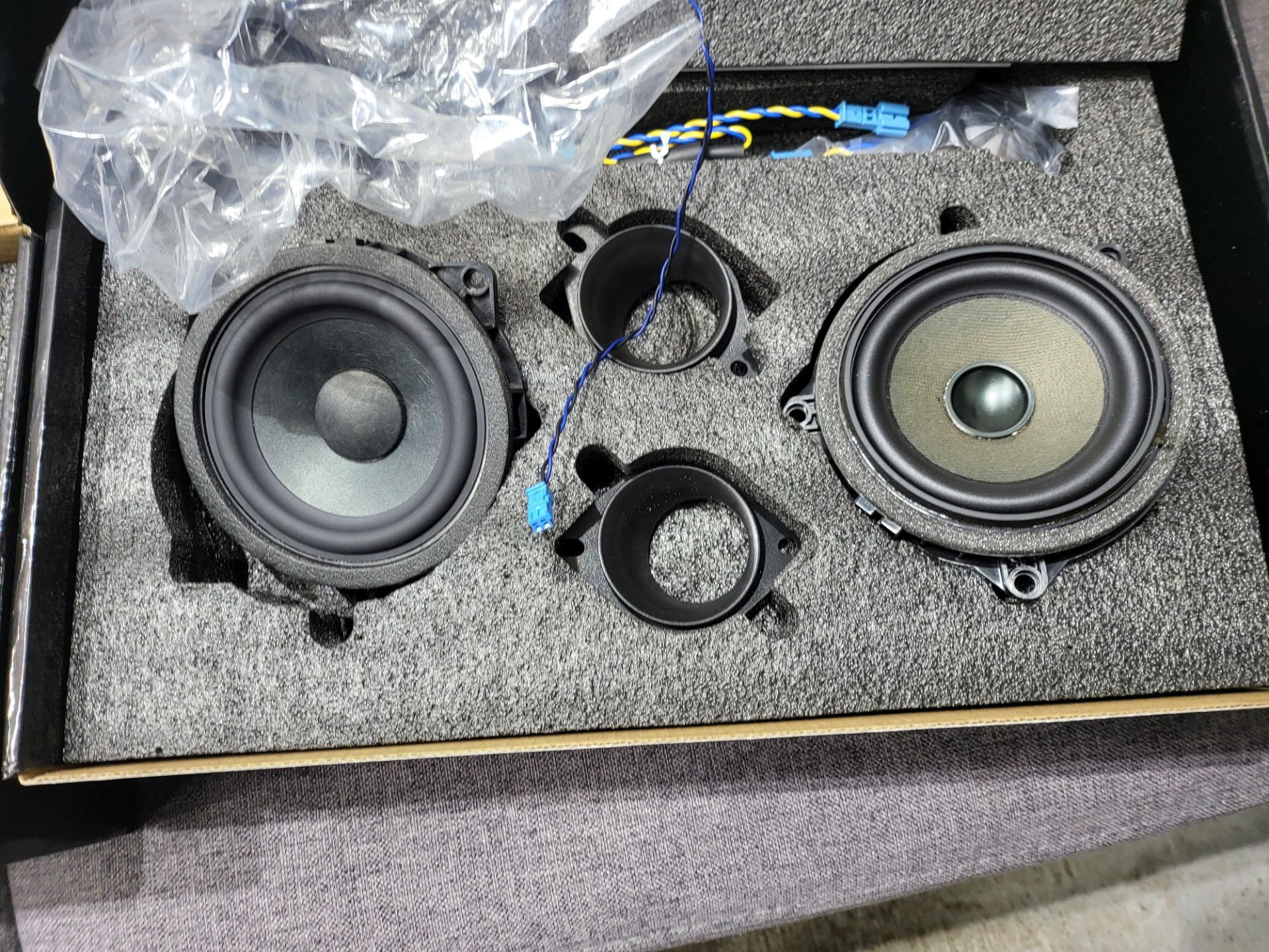

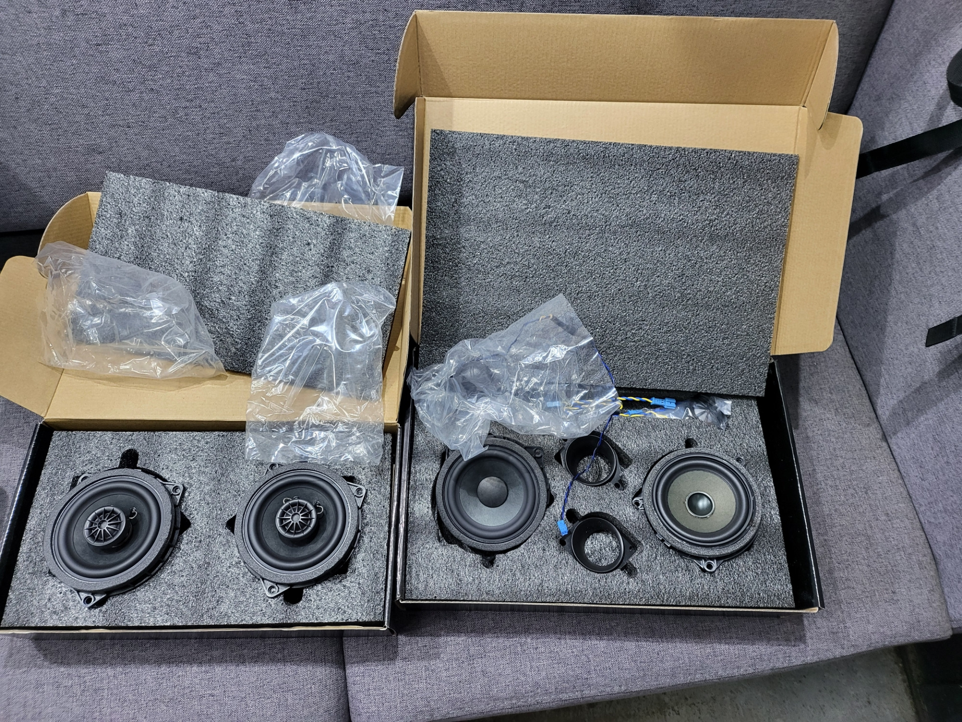

Долго "наслаждался" стандартным звуком HiFi. Начитался кто что ставит и купил AWAVE.
Все ставится болт-он, ну почти…

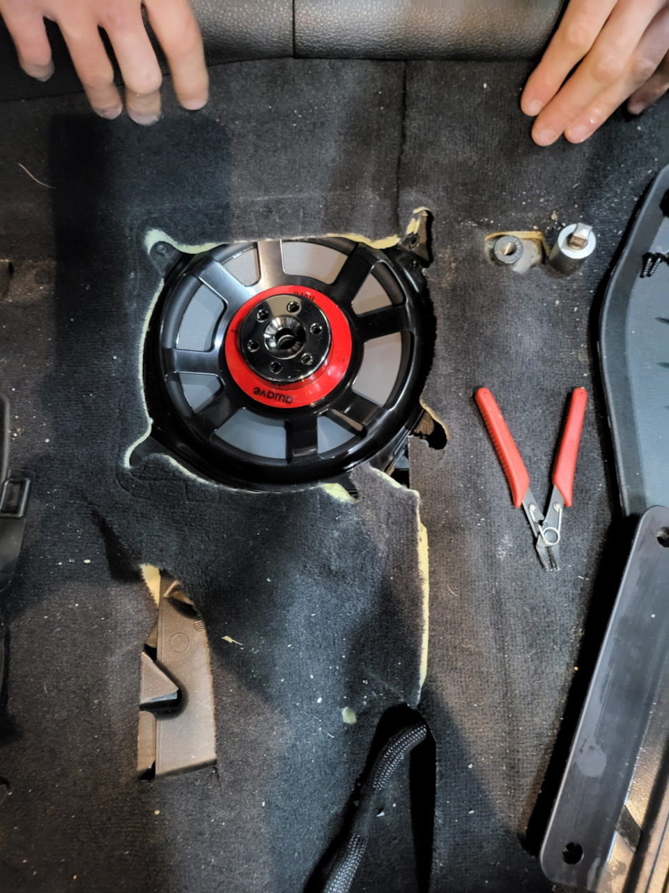

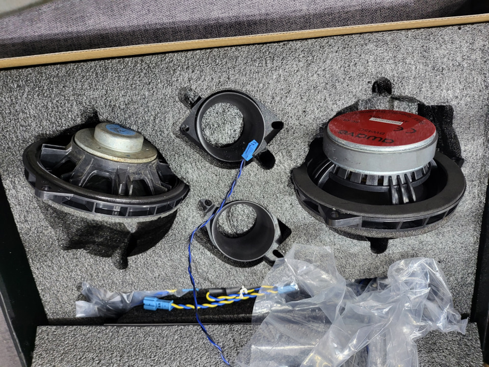

При установке подседельных оказалось что фишка чуть отличается, надо срезать самою тонкую полоску пластика на фишке. Динамики же держаться на небольшом слое герметика и 4 саморезах( на них в итоге и крепили).
С дверными же все вроде штатно но у новых ВЧ толще фильтры, а у СЧ чуть кривые контакты, перед установкой надо чуть отогнуть в нужные стороны.
Задние сразу взял коаксиальные, так как не хотелось резать карты, особенно после цен на штатный крепёж для ВЧ)))
Итого не лазил только в центральный канал.
Звук приятный, но на усилителе HiFi — проседает середина.
Настройками штатного ГУ, можно неплохо настроить под Джаз.
Играет много лучше и громче чем стоковые.

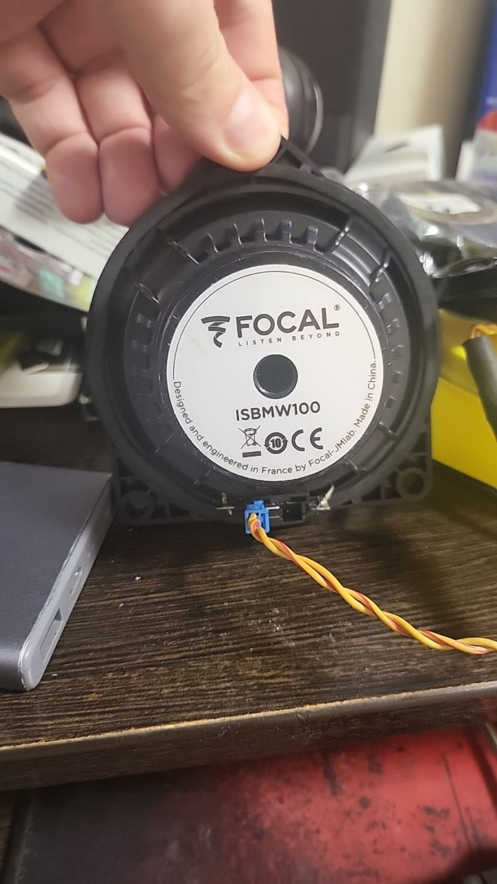

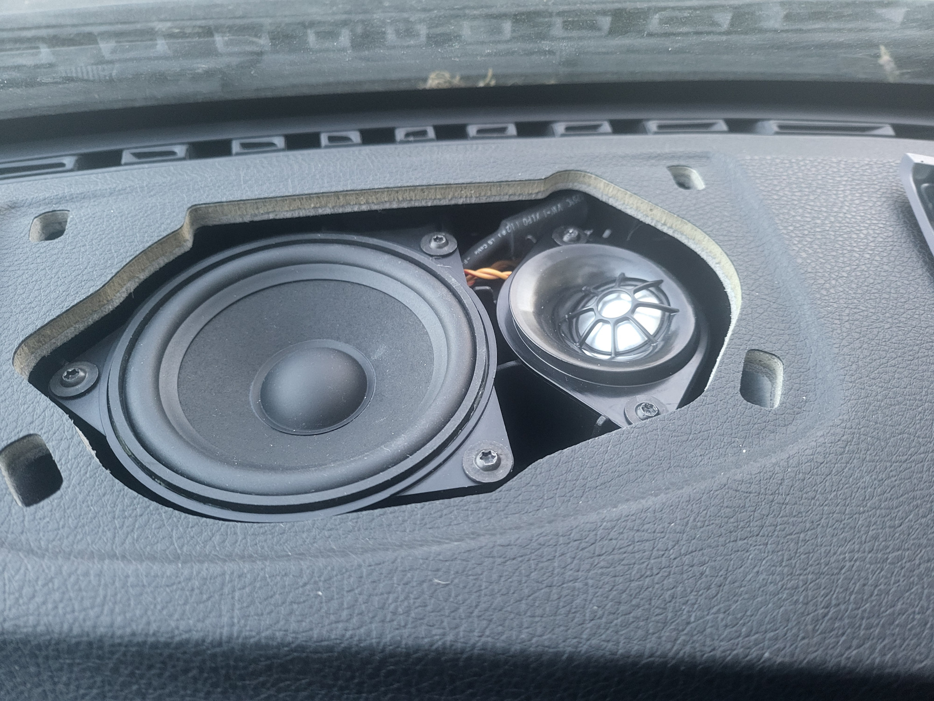

Поставил я центральный сч динамик Focal BMW-100 и вч- Harman от topHifi и…
Звук то стал много лучше и богаче.
Я получил исправление середины и скорректировались ВЧ.
Однозначно без центрального звук не тот будет.
