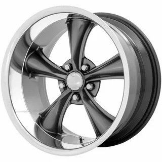

По моим подсчётам диски 5х108 R18 8J ЕТ0 должны торчать за арку как минимум на пару сантиметров, поэтому это предложение я не стал рассматривать, хоть диски мне здорово в душу запали… Также у продавца вышеописанных дисков было ещё несколько предложений со сверловкой 5х108 и 5х114.3. Видел у него диски American Racing Shelby Cobra 8×R17 5×114 это бомбические диски, но снова нулевой вылет и сверловка 114.3, такие подойдут разве что Волгам со старой сверловкой 139.7 через проставки… На всякий случай эти объявления я сохранил в избранное и снова возвращался к насущим делам…
Но случай всё решил за меня! Наткнувшись на пост k1llabes. В своем посте k1llabes открыл мне глаза на реальную возможность установить на "шаровую" подвеску диски с нулевым вылетом (при условии, что сверловка будет 5х108). Он установил диски IKON wheels из пробной партии размерностью 5х108 R15 7J ET 0 ЦО 68.1. Я нашел на Авито объявление на эти диски, они и правда очень хороши! Цена 12000 за диск,
Отличное предложение дисков, гарантировано обеспечивающих Волге бомбический вид, но есть одно "Но", я не хотел повторяться, Волг с такими дисками уже достаточно много, особенно со старой сверловкой. Мне хотелось индивидуальности…

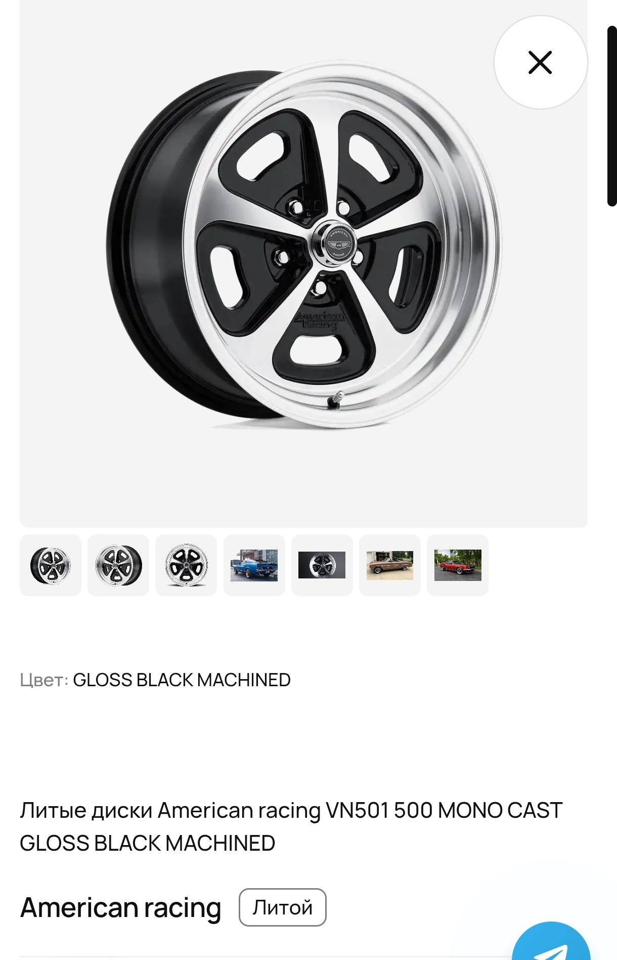

После прочтения поста я снова полез на Авито в избранное к тому самому продавцу, зовут его Лев, который продавал те самые приглянувшиеся мне диски! К сожалению или счастью, диски, которые мне понравились были уже проданы, их параметры были 8J×R18 5×108. Но одно актуальное объявление Льва всё же меня очень заинтересовало.

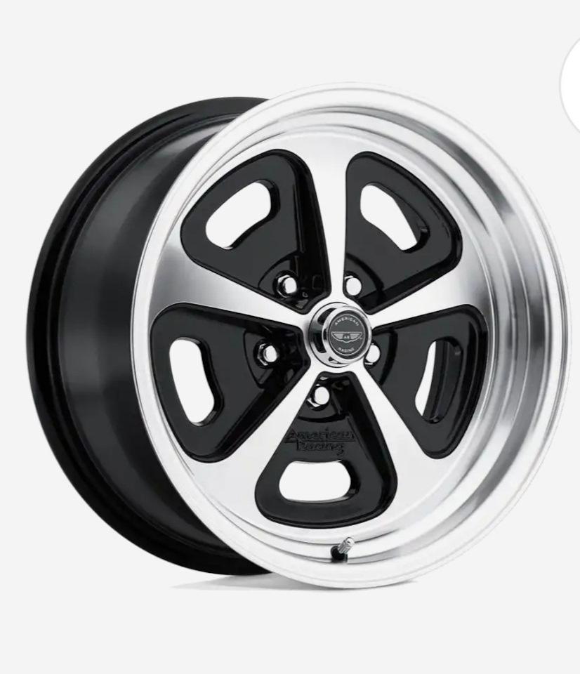

Это была реплика дисков American Racing AR505 7J×R18 5×108 ЕТ 0. Единственное, меня сначала отпугнула ширина дисков в семь дюймов, но потом подумал, что если бы была ширина 8 дюймов, тогда диск выдавался бы наружу ещё на 12.5 мм. И скорее всего это было бы уже бы перебором…
Теперь я, впервые за долгое время, решился таки на приобретение долгожданных "правильных" дисков по стилю, хотя в данный момент не был готов к покупке! Ценник на комплект дисков был 50000, что с моей точки зрения являлось достаточно выгодным приобретением.
Списался со Львом, он ответил не сразу, график его работы позволяет вести общение только после восьми вечера. По итогу Нашего диалога были переведены деньги за два диска, Лев предложил отправить сначала два для примерки и если диски подойдут, то он отправит ещё два, если не подойдут, то он вернёт деньги. После перевода денег Лев оперативно отправил два диска. Получив в ТК диски, осмотрел их и понял, что не прогадал! В живую они выглядят потрясающе, диски достаточно лёгкие!

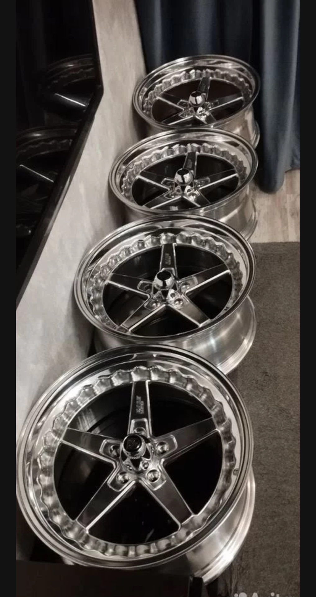

Это тоже American racing. Диски достойные однозначно! Но нет их в продаже в нужной мне разболтовке
Понимаю, очень грустно, но смотрелись бы зверски
Если я не ошибаюсь, то в Москве была черная Волга с такими дисками. Поэтому да, однозначно отлично бы смотрелась.
Я просто видел 24ю Волгу из Сша на таких дисках
В основном такие диски только с американской сверловке или 114.3 попадались. А это значит, что их ставить только через проставку на шкворневую подвеску… К сожалению не мой вариант…Ну или делать реплику на заказ

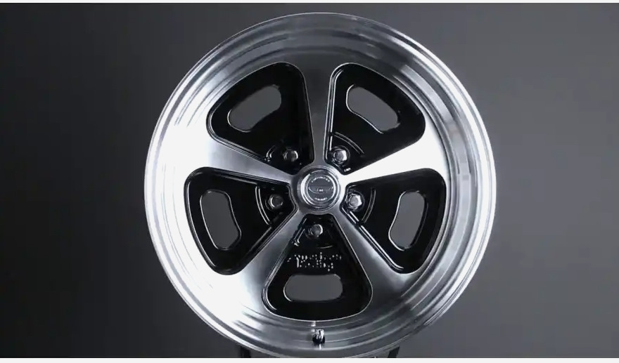

Тот самый случай когда, , копия, , выглядит лучше оригинала))
SkyFormer
И кстати оригинал по другому выглядит, зачем вам эта «липа»
Ещё дополню, я думаю что мою реплику китайцы делали вдохновляясь другой моделью, а не то что Вы предоставили
