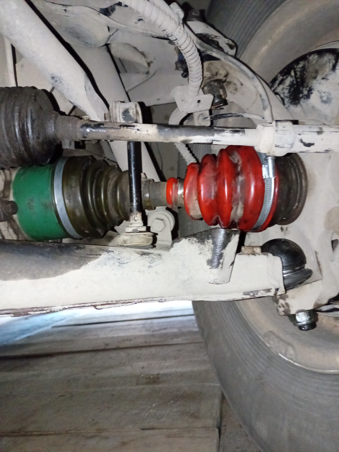

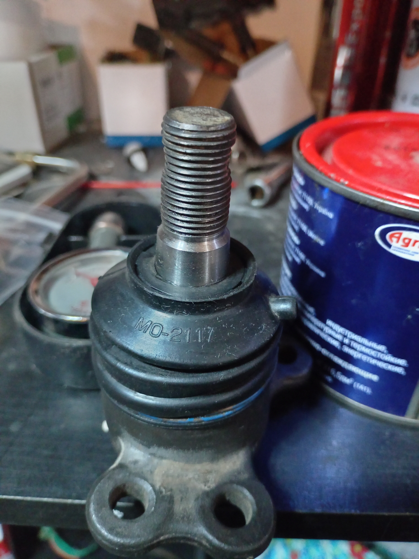

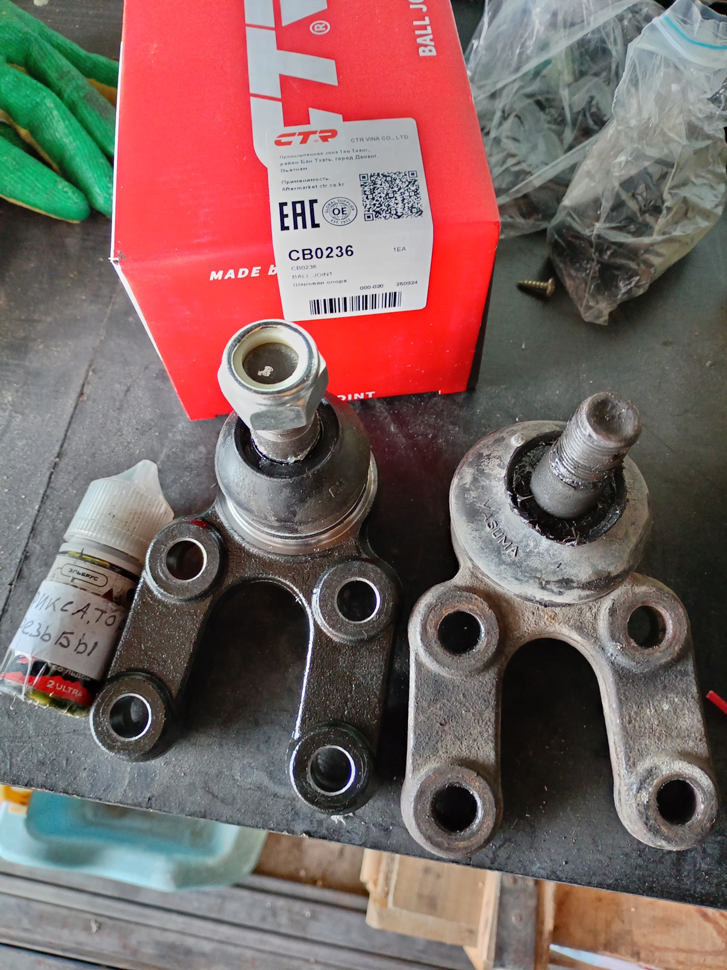

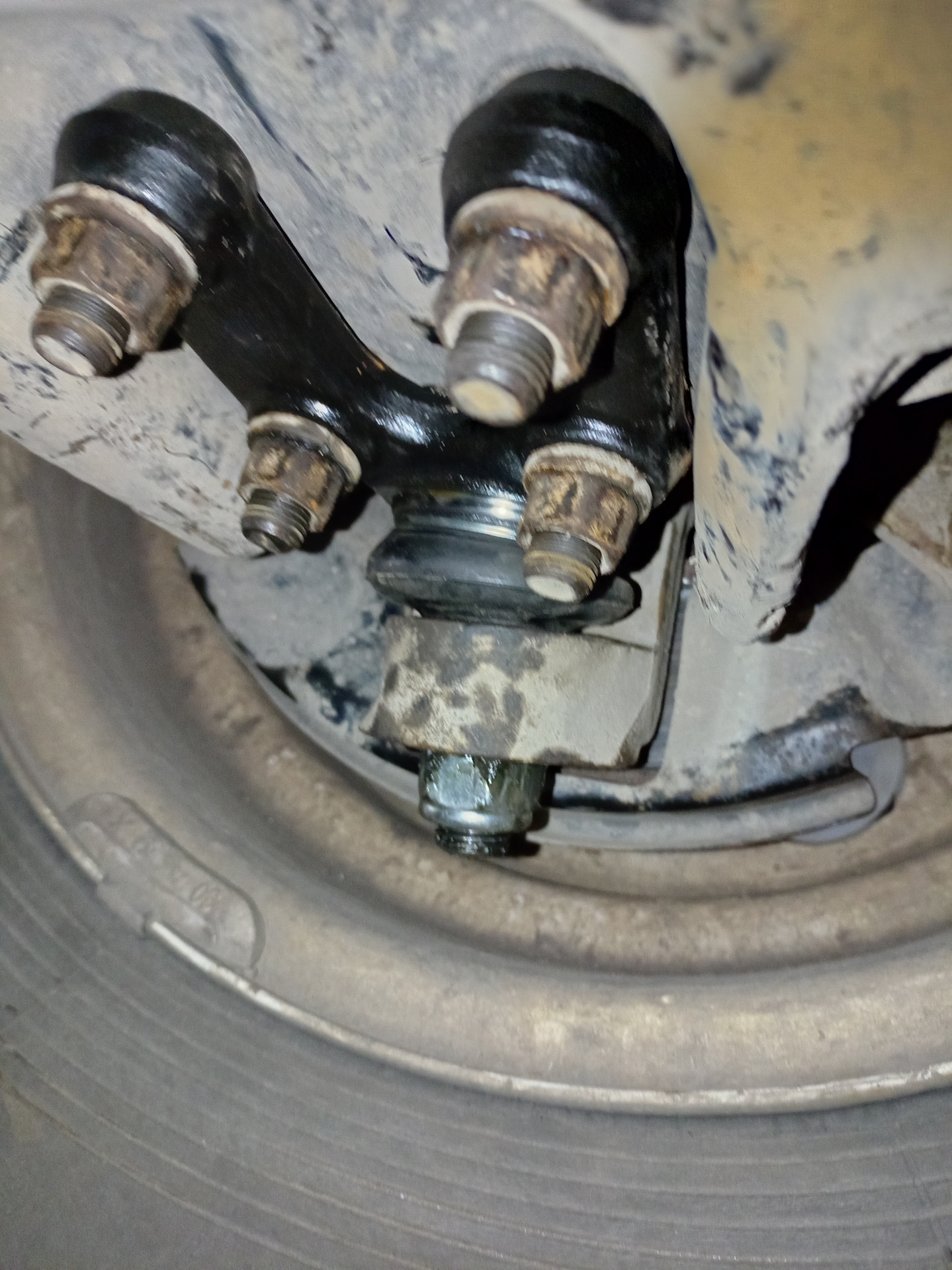

Пыльник верхней шаровой вот такой поставил: Пыльник шаровой опоры Masuma MO-2117 mo2117 266р 2шт.
На вид один в один.

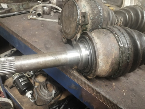

одна
вторая
Пыльник на верхней шаровой.

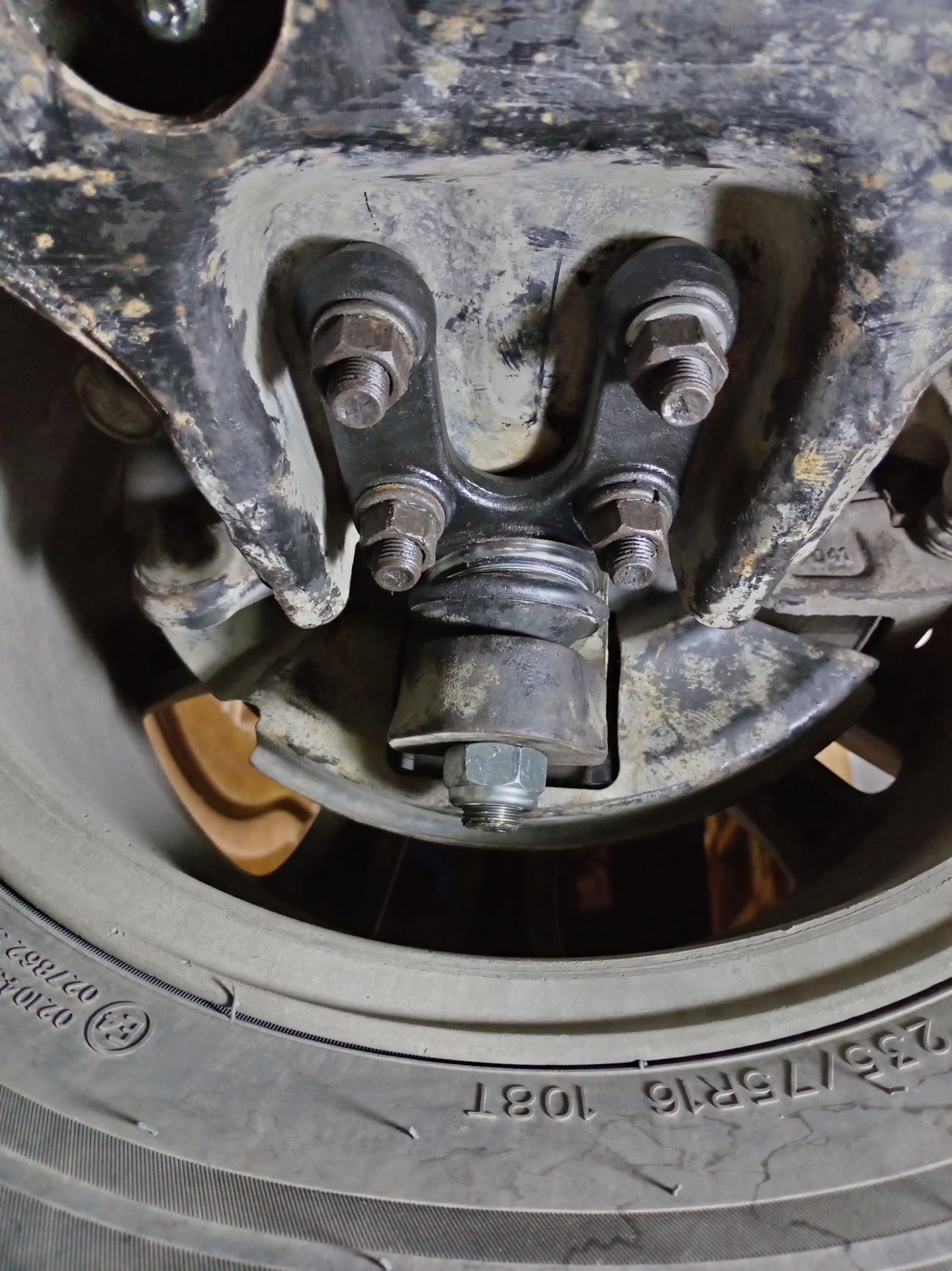

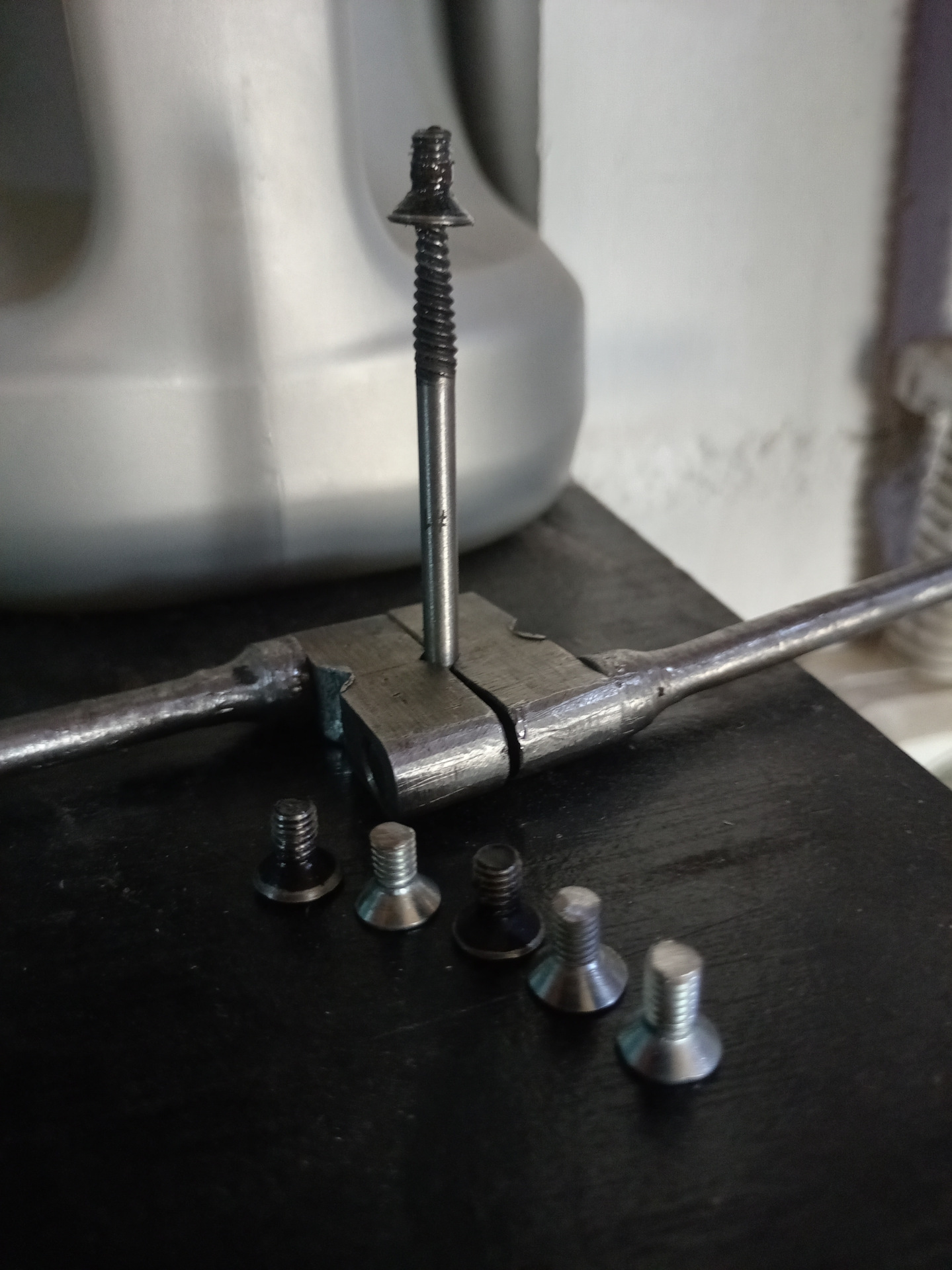

Пришлось извлекать винты регулировочной шайбы подшипников, шлицы кончились.

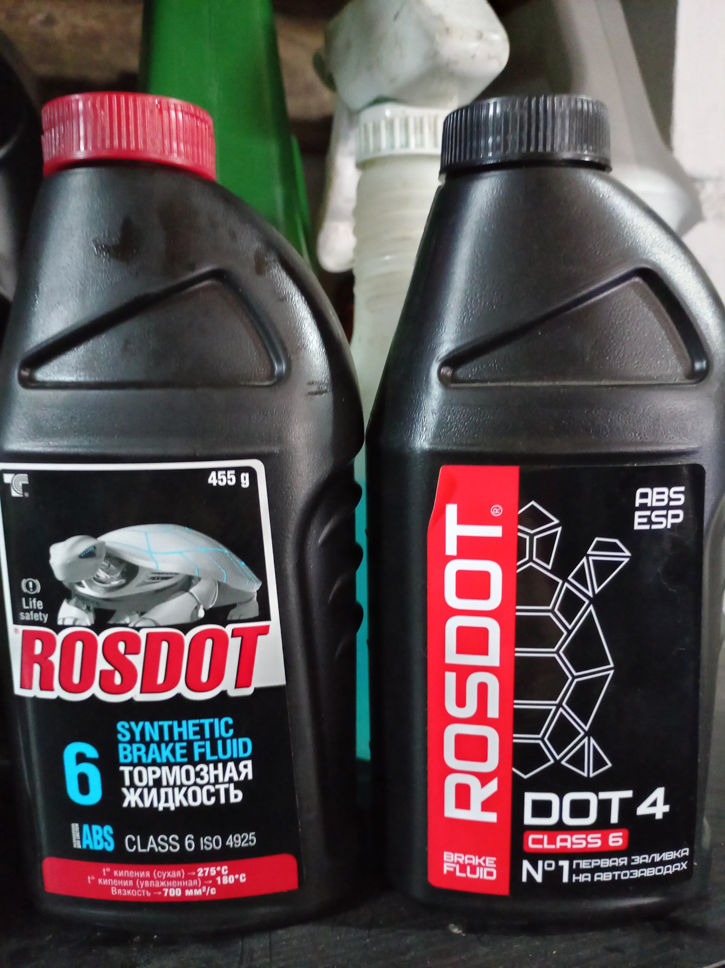

Заменил тормозную жидкость в тормозах, начиная с задних колёс, затем переднее правое и левое. Оставшуюся жидкость пустил на замену жидкости сцепления, и тут меня ждал сюрприз — сцепление заработало как новое, а уже начало плохо втыкать передачи, уже думал о будущей замене. Сцепление и жидкость прошли примерно 120000.
Понял. А то хадо-то теперь вражья жижа — аж покупать боязно (либо хохлы абразиву какого намешають, либо наши финансирование ВСУ пришють). Вот и ищу что-либо на замену.

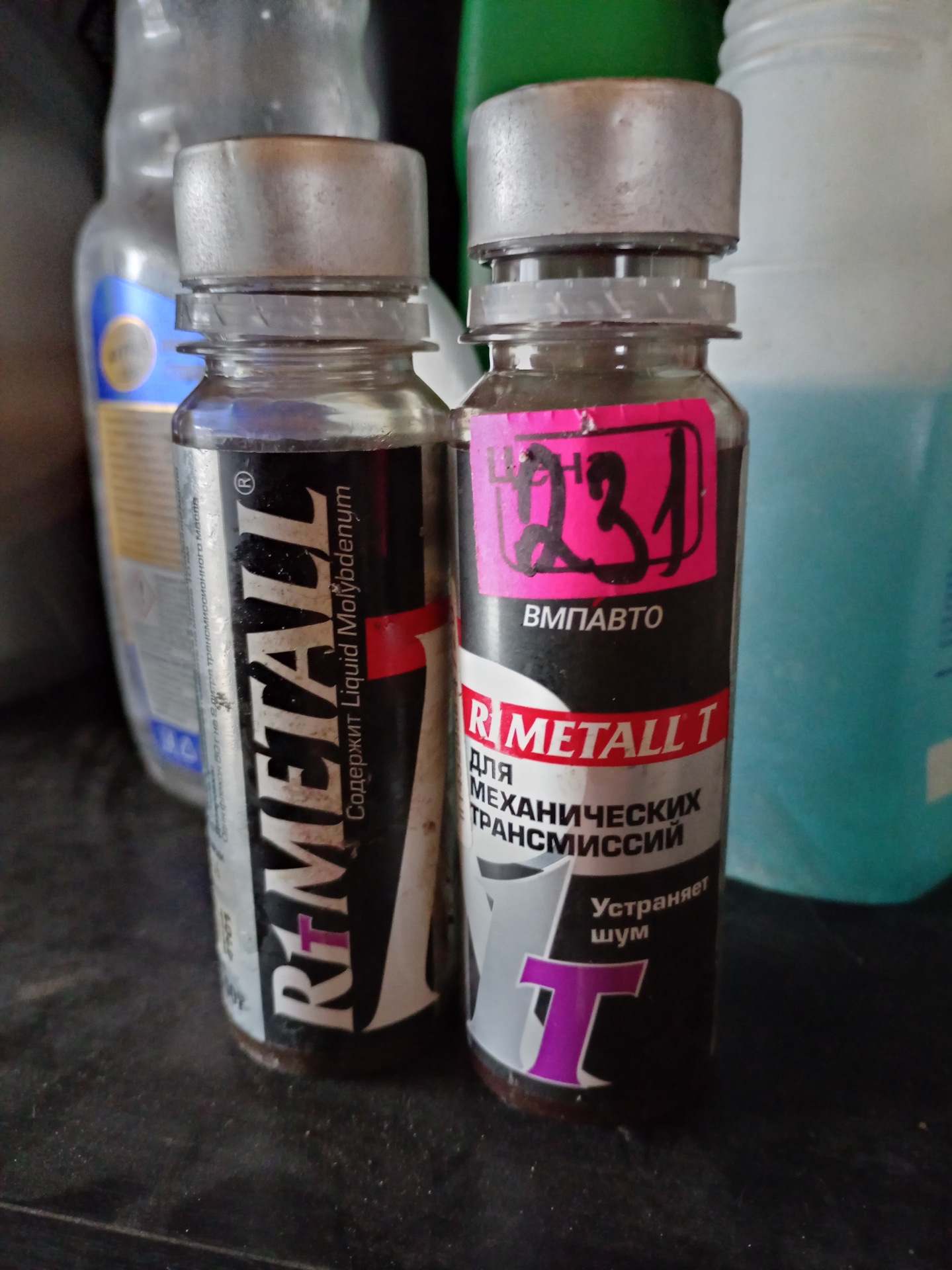

"Добавил присадку для старых КПП для профилактики."(с) Вот из ху, Данила? (что за изделие, пользовал ли раньше, ссыль на продавца)
Я ее купил, потому что передачи хрустеть начали, ну по факту оказалось, что надо было жижу в сцеплении поменять, и все стало чётко втыкаться. smazka.ru/shop/r1-metall-%d1%82/

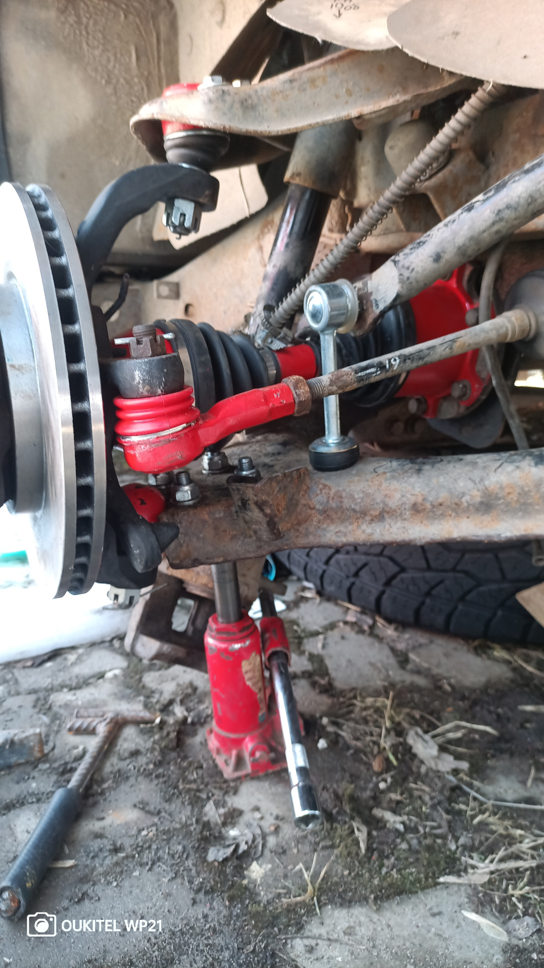

Как мне всё это теперь знакомо(только пару дней назад половину передка перебрал)🙂
Все красное, спортивное! 👍
Все пыльники просятся силиконовые.
Что нашлось на полке тем и пульнул.Синий с красным сочетаются🤣🤣🤣
Ну все, теперь раму надо в порядок приводить!
Туда точно руки не доберутся😭
ну мовилем может залить?
Буду на яме ковыряться с мостом задним(сальник), тогда придумаю что-нибудь.
Вот из ху, Данила?
Не, первый раз такое лью, там дисульфид молибдена, может еще чего. Я этой марки смазки для машин покупаю smazka.ru/ Вмпавто.
На озоне видел хадо. В разных упаковках, дозировках. Где оригинал, где подделка. хз.
Matveich78
Вот из ху, Данила?

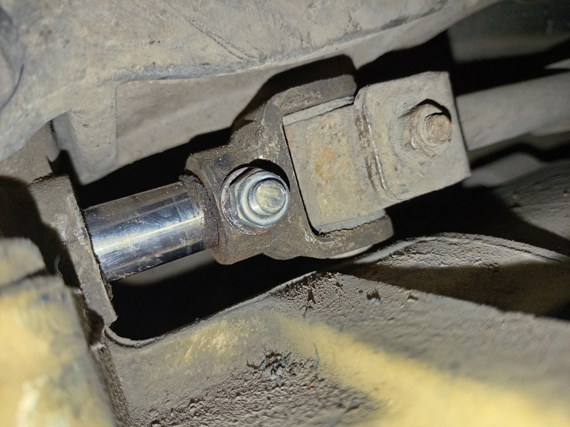

Я когдато этот шпилинт в 12ч ночи на ощупь пытался вставить получилось, выбора небыло😁
Я его также на трассе вставлял😹.
Потом на болт поменял, ну вот и болт раздолбало, поменял.
