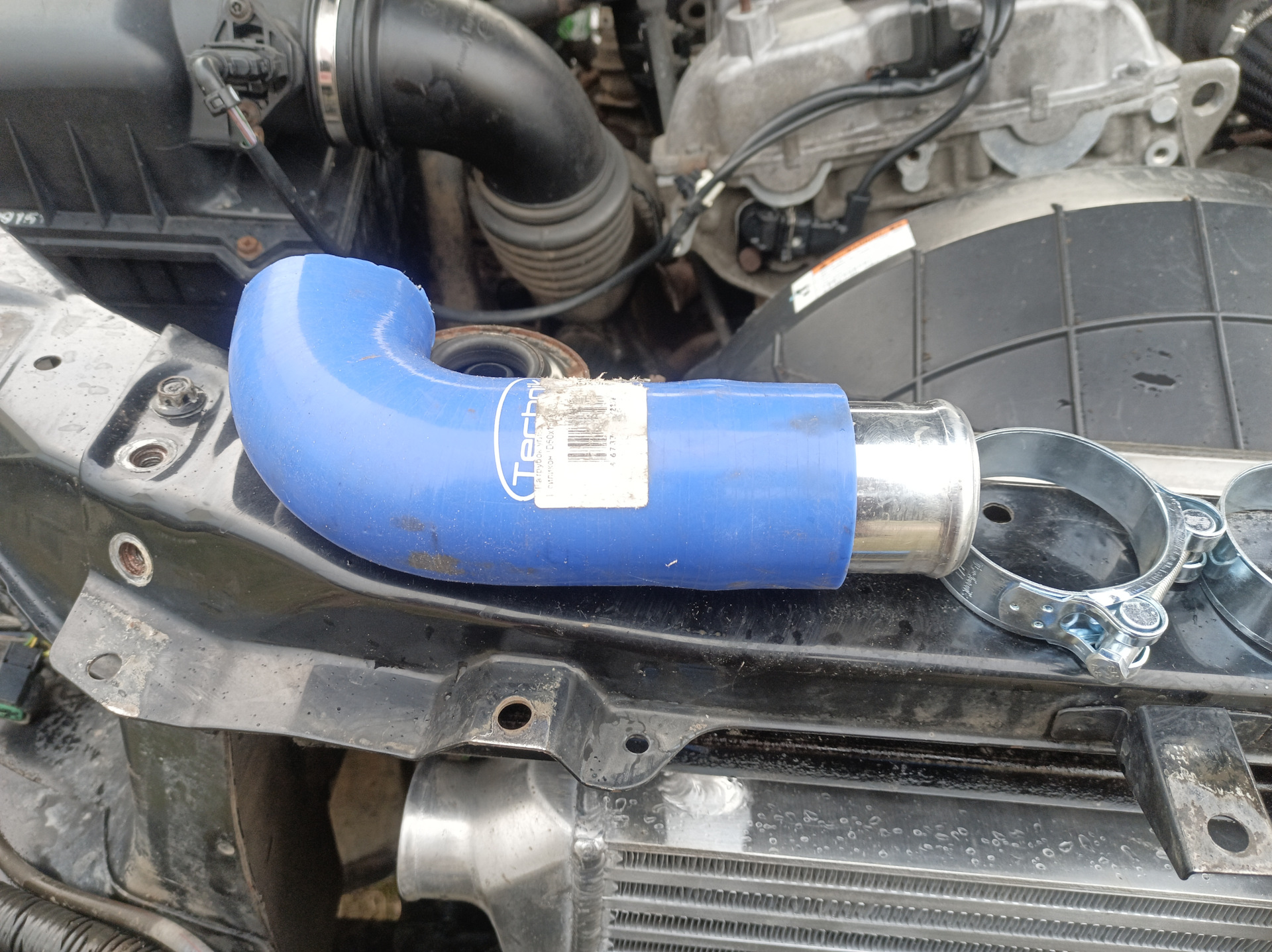

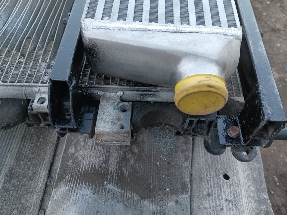

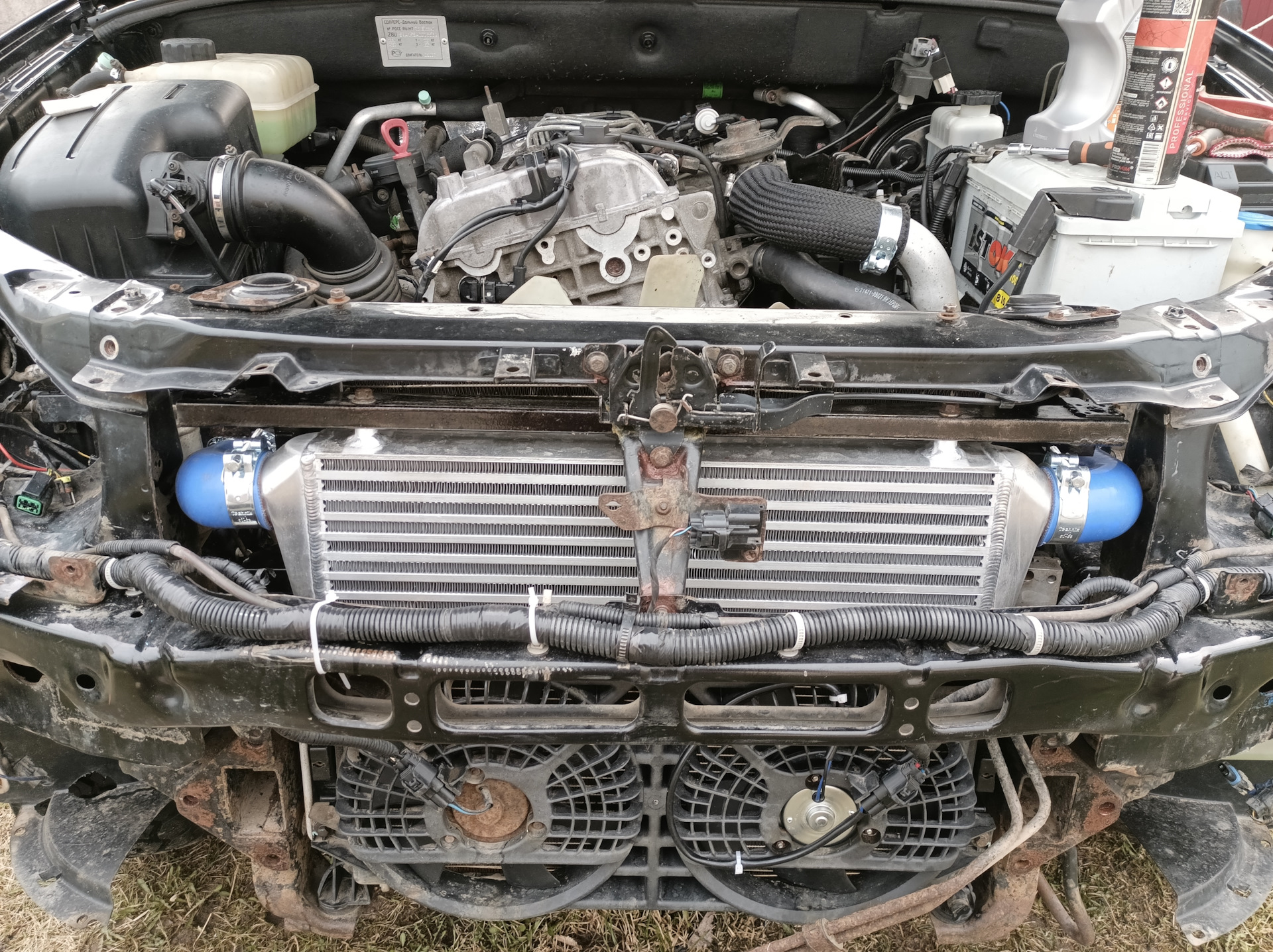

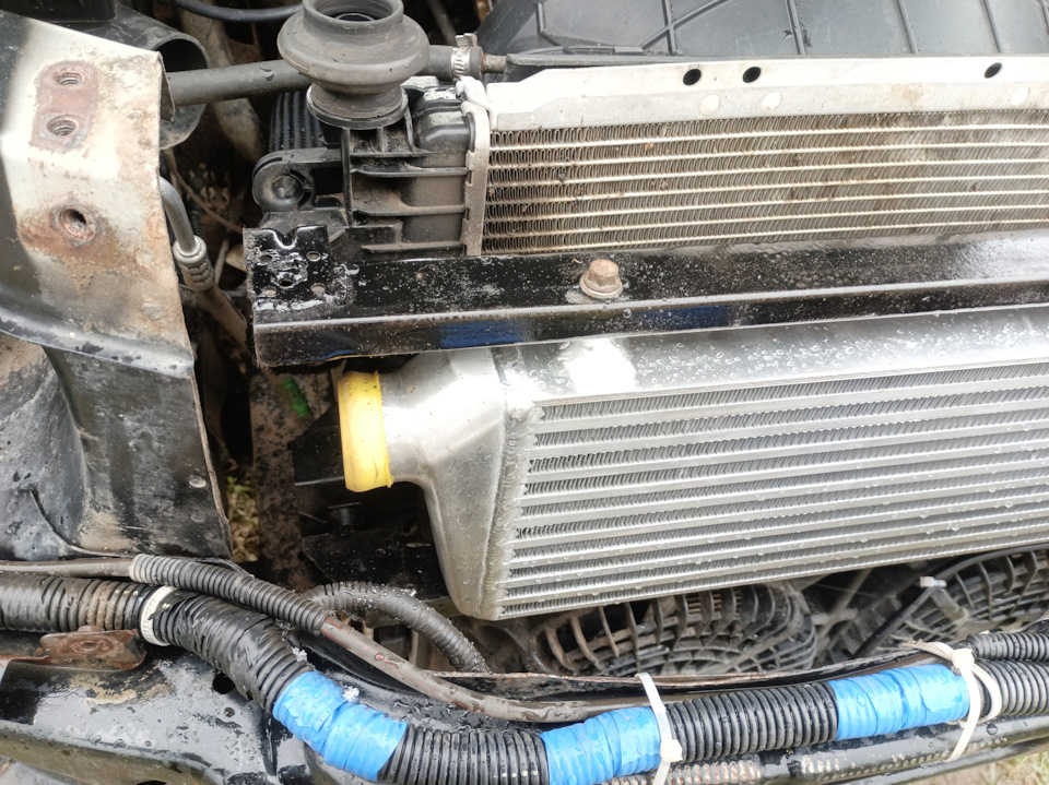

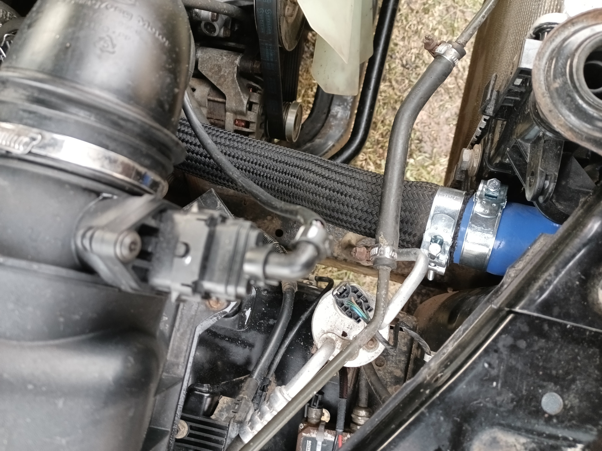

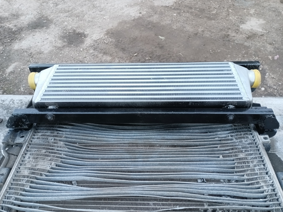

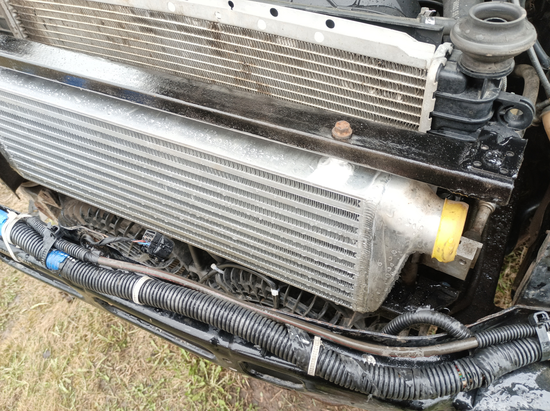

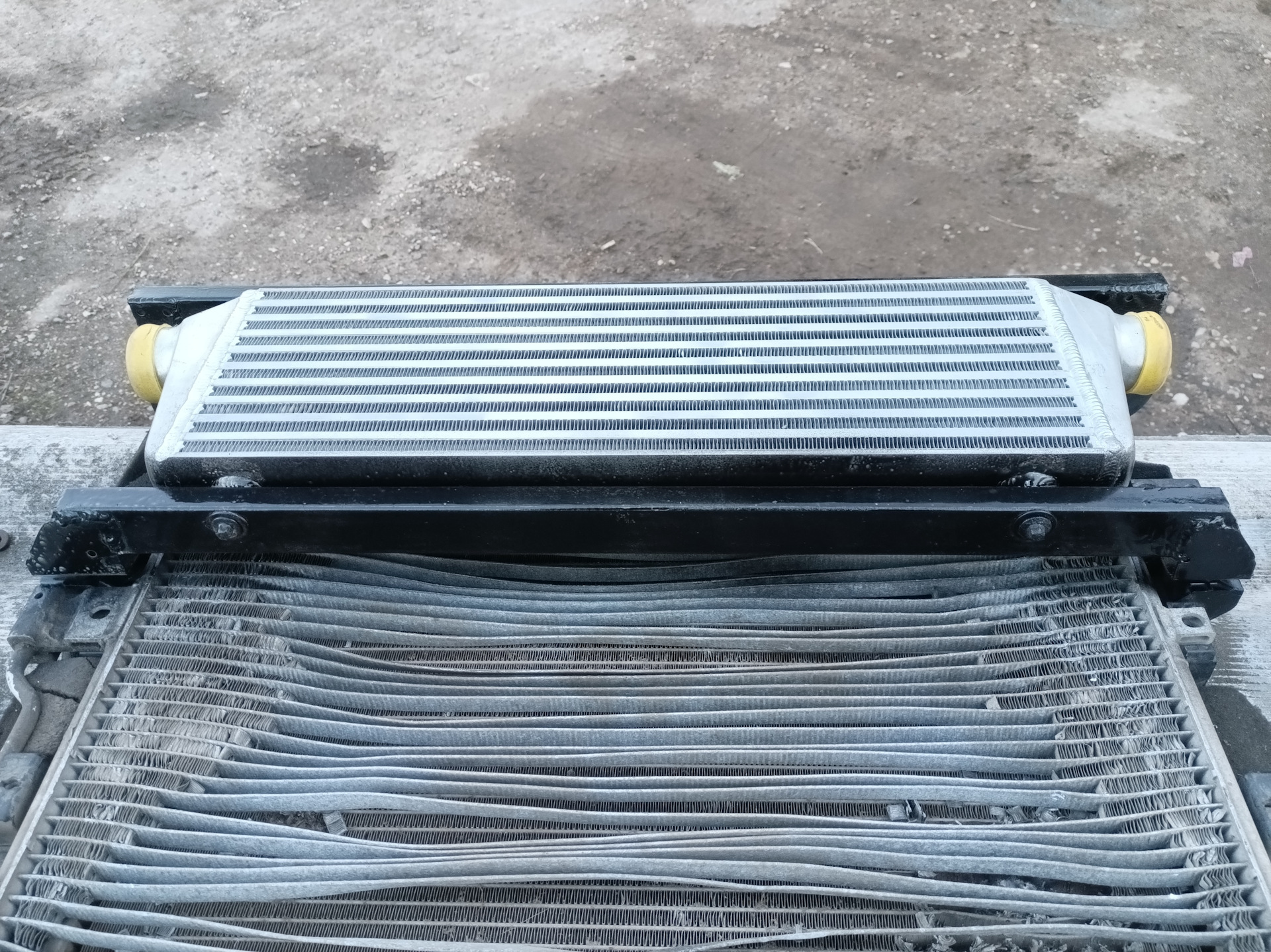

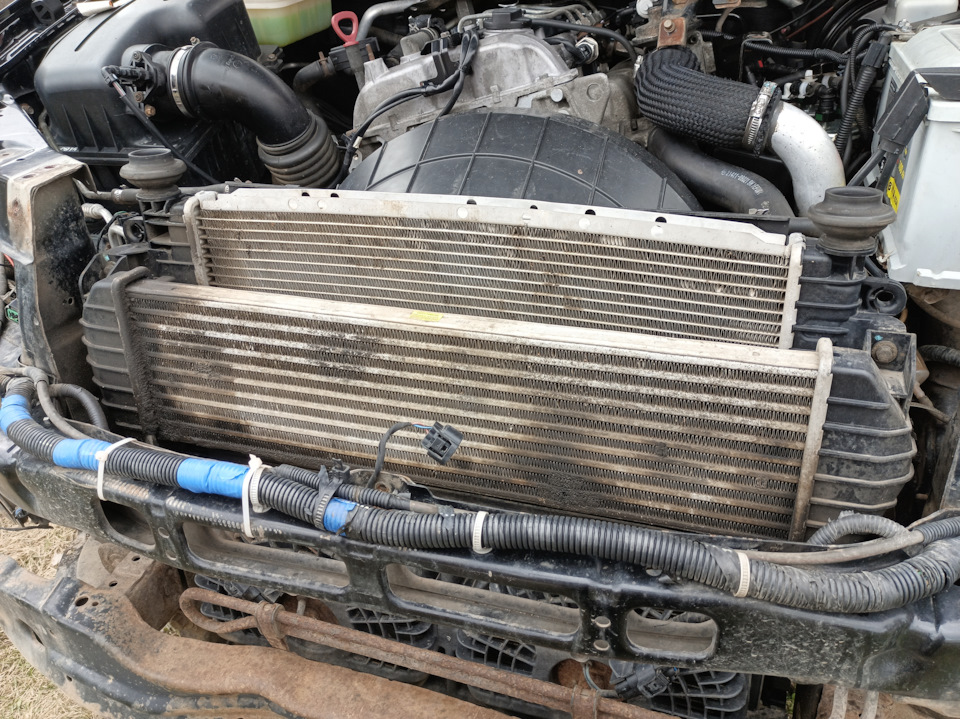

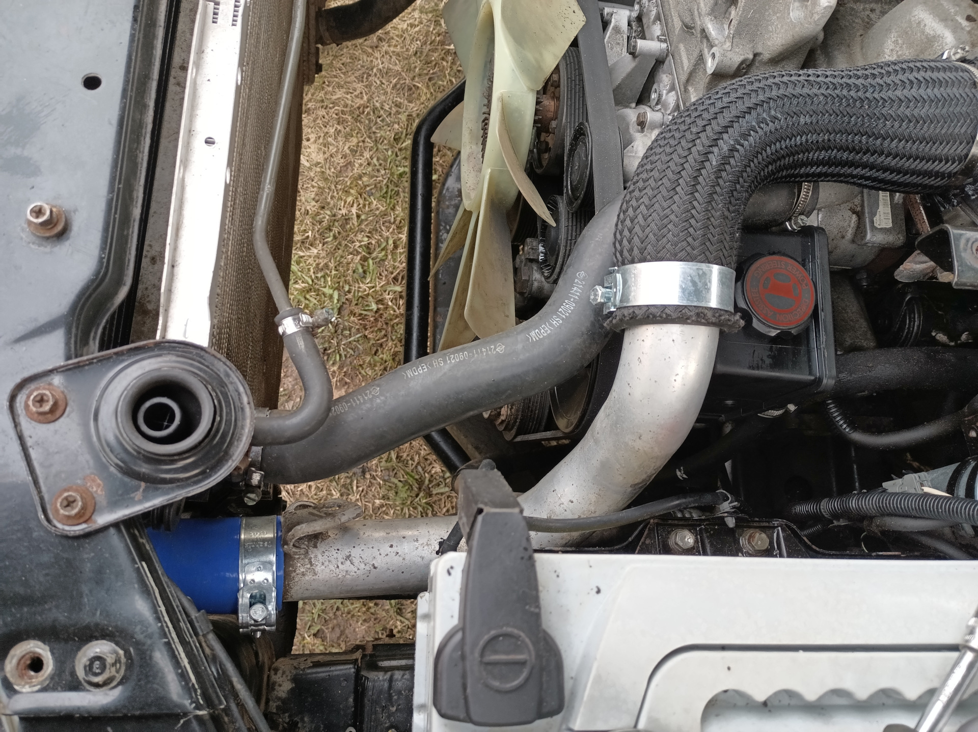

Ну и морда разбиралась не ради одного моторчика. Ещё давно был куплен интеркуллер.
Интеркулер 700-180-65 (550-180, выход 51) Tuning Life
www.wildberries.ru/catalo…etail.aspx?size=551462996
Так как старый уже грустил.

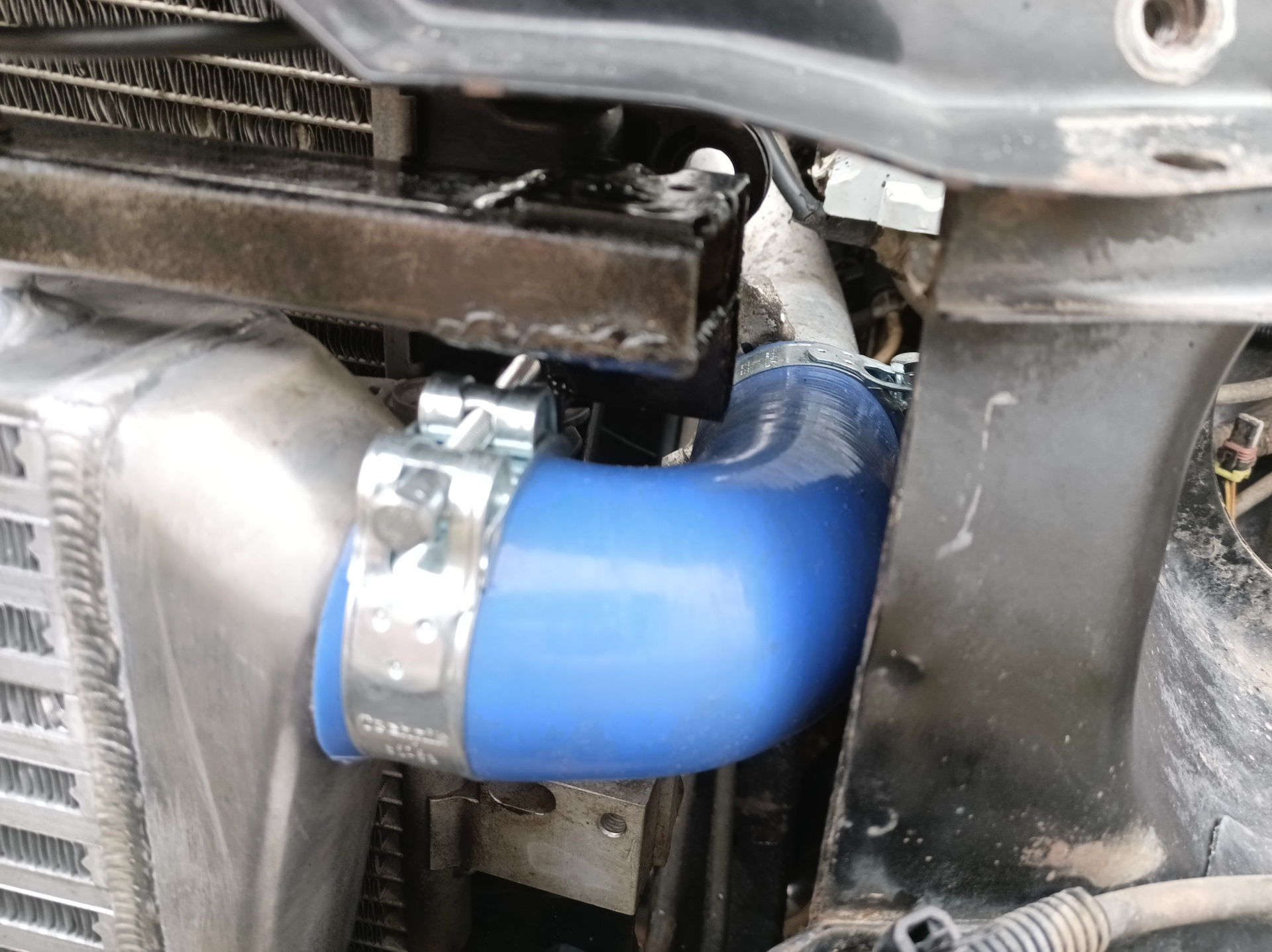

Два поворотных шланга с хомутами и соединитель.
Собирал кронштейны на старых радиаторах из профиля 40*20 .
Подробно не фоткал. Пока творческая мысль шла не отвлекался
Уши к кронштейнам приварил из строительных уголков.
Всё влезло и ничему не мешает.
Красивую синюю изоленту на проводке тоже перемотал на чёрную)

Верх однозначно раздут, видно в сравнении с интеркулером. ИК верх ровный, а радиатор выгнут дугой.
На работу не влияет, а своей смертью ему всё равно не умирать))
А радиатор двигателя раздут или это обман зрения? На фото вроде бы верхняя часть не ровная, а полукругом.
Верх нормальный. Низ немного уже выгибается. Это уже третий радиатор у меня и на скорость это ни разу не влияло.
Может есть смысл недотягивать пробку на бачке?
В моем случае наверное не в этом дело. Первый был родной и сгнил, второй Я сам пробил об лёд, этот дунуло когда термостат заклинил. Ну и от постоянной тряски думаю его просто разшевеливает и он сам вниз прогибается.
