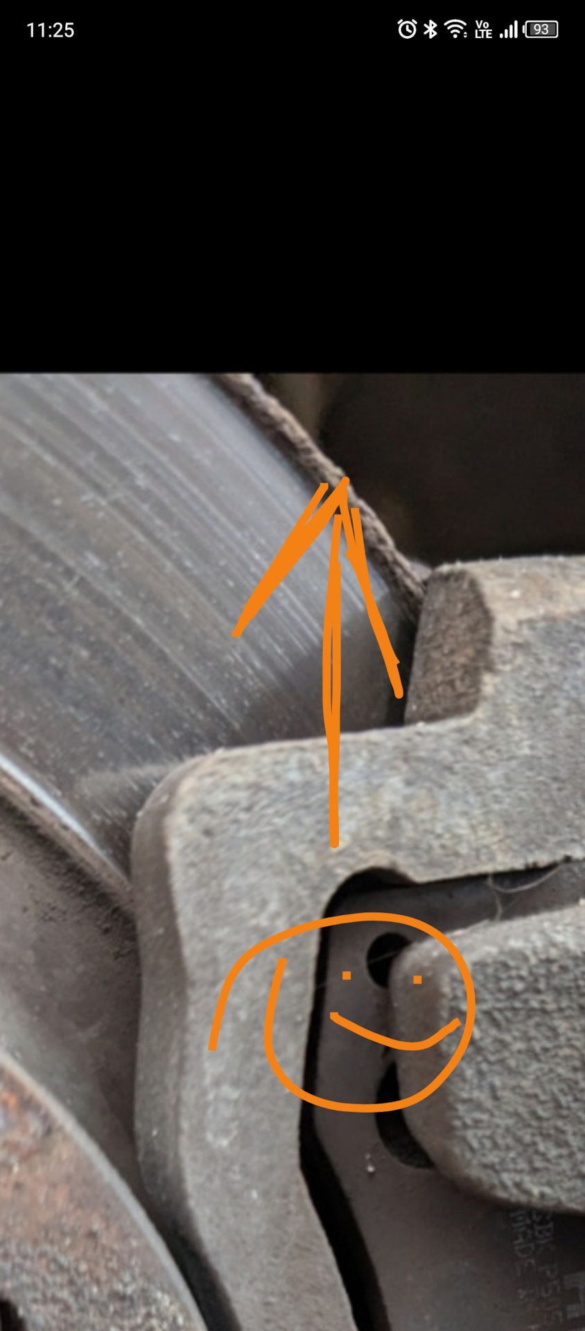

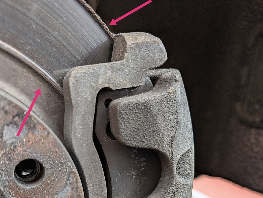

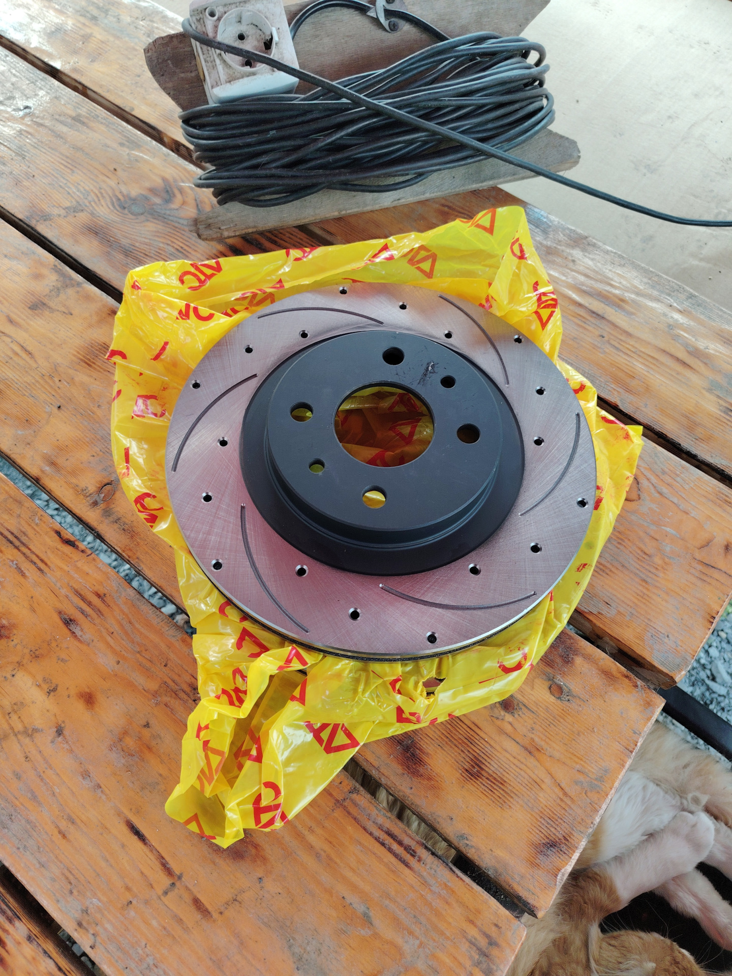

Всем доброго времени суток!
При замене резины решил сфоткать колодки, дабы узнать в какой момент пора их менять. Стука/скрежета, иных посторонних шумов нет. Подскажите, знающие люди, насколько тут сильный износ и как понять что пара их менять? Заодно в каком состоянии тормозной диск? Если на фото это будет понятно

Меняй диски уже, только проверь у тебя размер r14 или r13 я про размер тормозных дисков, а не колес
Если не ошибаюсь на всех 16кл стоят r14, а на 8кл бывает и r13
Колодки тоже менять естественно, нельзя старые колодки на новые диски ставить
Я себе на днях заказал тоже, но не простые, а с вентиляцией и крашенные, можно и простые подешевле взять
А колодки вариантов много, от 500-1000 руб, но я бы посоветовал колодки TRW, если оригинал купить а не паль, то тормоза с ними точно лучше будут, но trw будут стоить от 2000, за 1000 точно уж подделка будет
Судя по фото диск просто новый))
Надо менять
Диски уже кончаются, колодки ещё походят 10000 смело.
"Еще походят", но скоро нужно менять)

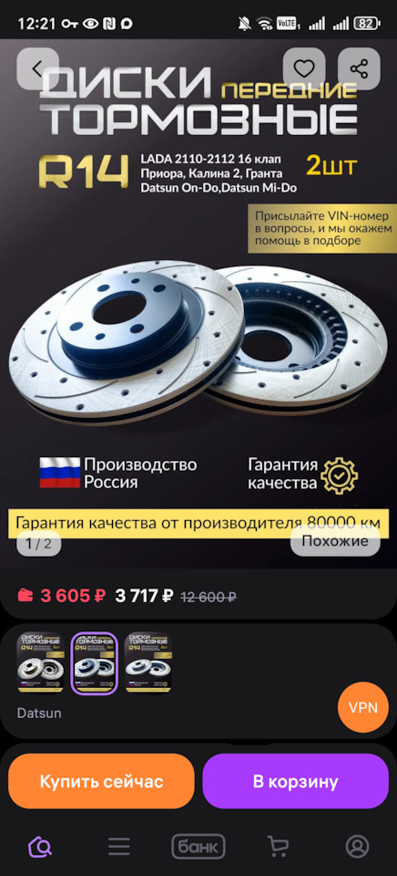

Бери вот такие диски DF4107 ZFR ZF russia и будет тебе счастье

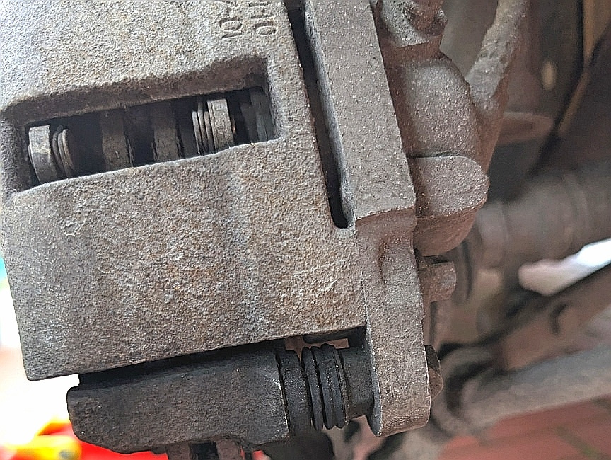

Диски я бы на вашем месте в срочном порядке менял. Тут и без штангенциркуля понятно что с ними надо прощаться. А попутно и колодки новенькие. На пальцах ельники вроде целые. При замене колодок подвигайте их что бы убедиться что они себя хорошо чувствуют. Колодки тиир 295 вижу вам уже посоветовали. Присоединяюсь к этому совету. Диски если хотите какие то по интереснее то посмотрите на АТС с перфорацией и проточками. Никакого «вау» эффекта ждать от них не нужно, но на груженой машине с ними спокойнее)
В любом случае, вреда не будет, если снять суппорт и диск . Очистить все посадочные места и крепёж .Удалить старую и нанести новую смазку. Замерить толщину диска и при целесообразности убрать бровку . И если выработка колодок более 50% — заменить.

С колодками пока всё норм. Но судя по фото при следующей замене колодок нужно как минимум проверить диски.
Гадать по фото не нужно, есть допуск на минимумальную толщину диска. Измерьте штангенциркулем и станет ясно. Если меньше 17.8 мм то диски на замену.

Тогда, в что раньше писали в руководстве.
Заменяем колодки на обоих тормозных механизмах, если толщина фрикционной накладки достигла предельной допустимой величины — 1,5 мм. Поворачивая тормозной диск, осматриваем его рабочие поверхности с обеих сторон. На его рабочих поверхностях не должно быть трещин и глубоких борозд.
Штангенциркулем измеряем толщину диска, которая не должна быть меньше 17,8 мм.
Если в результате износа на максимальном диаметре диска образовался высокий буртик, который мешает сделать точный замер, удаляем буртик с помощью шабера или надфиля.

Это плохо, что при таком износе, 😨 нет шумов.
Был бы шум, услышал бы, диски и колодки, на помойку просятся. Очень давно…

Если проблем по тормозам нет, то можно докатать колодки и уже потом менять и диски, и ставить колодки.
И колодки лучше уж взять тиир-295, чем этот трескающийся шлак

Про тиир 295 как раз на озон сейчас читал, а диски какие лучше? Так называемые вентилируемые намного лучше ли? Мои диски первый месяц при торможении били, зимой перестали, сейчас опять при торможении начали бить
Они если начали бить, то уже не перестанут, зимой возможно скорости передвижения и торможения изменились и ты не замечал
Эти колодки можно докатать и поменять вместе с дисками, но если вибрация напрягает, то меняй сейчас

Наверное ты имел ввиду перфорированные-вентилируемые они у нас и так.
Диски с перфорацией, как и колодки с сегментирующими пропилами, немного лучше охлаждются и имеют меньшую предрасположенность к высокочастотным резонансным вибрациям-сиречь заколебавшему многих писку.
Лучше диски какие эксплуатировал Алнас, без всяких проточек

Если бьют, то менять. Можно поставить и автореал, и алнас, и АТС.
В стоке и так вентилируемые тормозные диски. Можно поставить и перфорированные с насечками, но зачем, если будет обычная штатная эксплуатация?
Конкретно я бы ставил алнас или автореал. Колодки тиир-295 или 299. Что-то другое ставить сомнительно, а 600 рублей за тиир-295 — просто замечательно.
