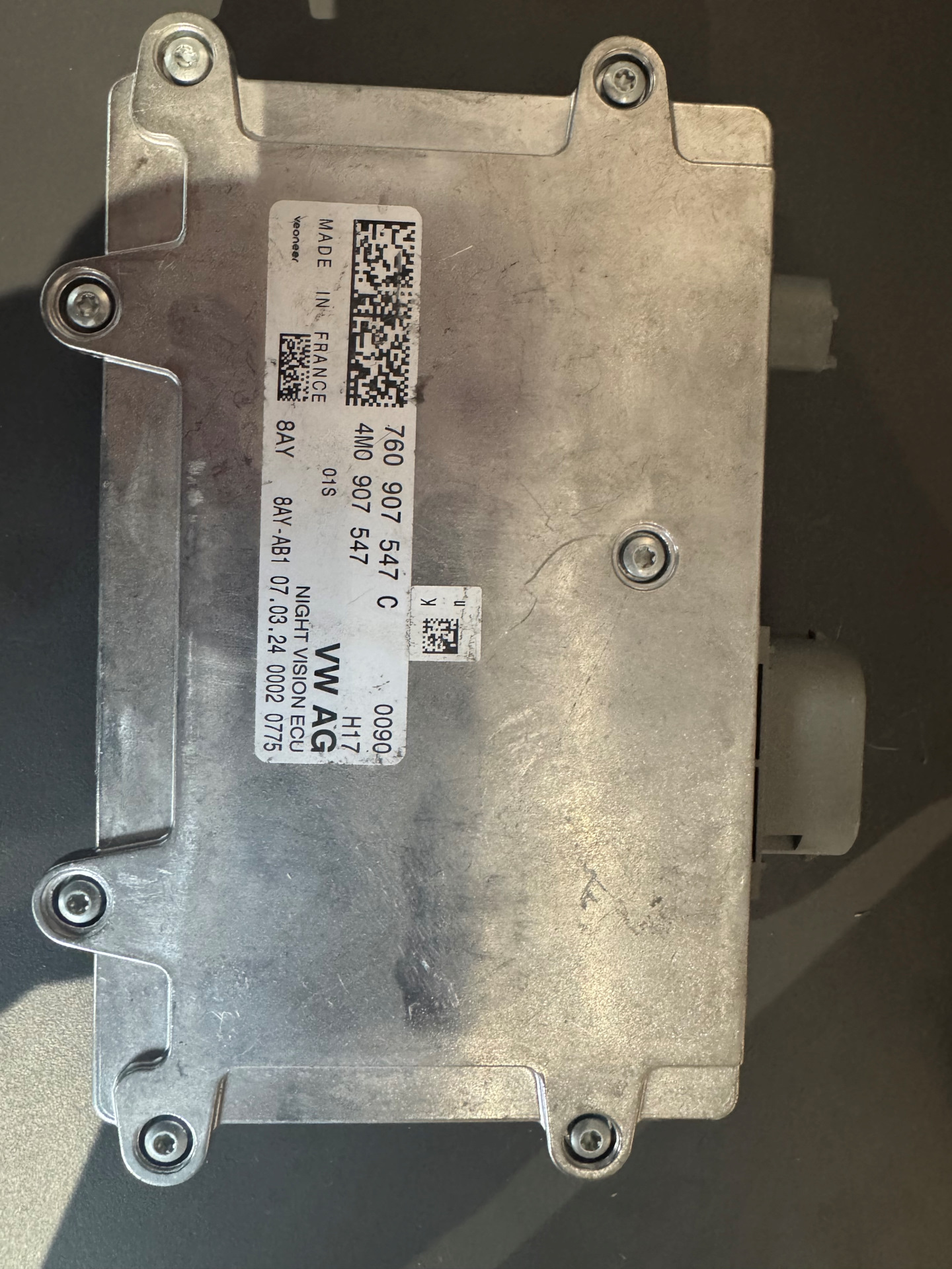

Давно хотел, долго думал, потом думал что цена — космос, потом узнал, что не космос, собрал опросы и решился.
Мне не нравилась история нажимать каждый раз кнопку для включения. Мне предложили вариант поставить ЭБУ от рестайлинга и не менять блок кнопок и это еще и цену снижало на 20тр.
Итак, какие есть нюансы работы ЭБУ рестайлинга на доресте:
•Night Vision включается по датчику света, не по включателю ближнего, а по датчику
•при включении на приборке сразу показывается изображение
•при необходимости можно перелистнуться на любимую вкладку кнопками на руле, да изображение появится каждый раз когда вы въедете в темную зону.
•кого-то может раздражать иногда возвращаться на вкладку с температурой масла или давлением шин. НО зато мы получаем всегда активированную систему в темное время, а не по нажатию кнопки (ее никто в городе не будет нажимать — иначе как пилот самолета перед полетом)
•в остальном система работаем полностью штатно.

А модуль таки с рестайла или табурега?)
С рестайла сказали. Я про туарег не интересовался. А они разве разные?
Железо вроде одно, а версия софта разная
BMP7
По крайней мере на фото блок с табурега
Ну может быть. Ребята все поставили, а процесс не сфоткали. Я грю «дайте что нибудь сфоткать». Вот дали))
BMP7
У меня стоит блок 4KE 907 547 B

пытался разобраться в поверхностном программировании настроек через подключение Car Scanner pro. настроек много но смысл их понять сложно без описания. правда есть шанс отката назад если чего то навертел не так.
По п2. когда система видит кого то на критическом по ее представлению расстоянии она дает команду в Audi Pre Sense а та в свою очередь делает резкий предтормоз который встряхивает тебя.
И это хорошо что она еще ремня не добавляет … ощущение неприятное.
