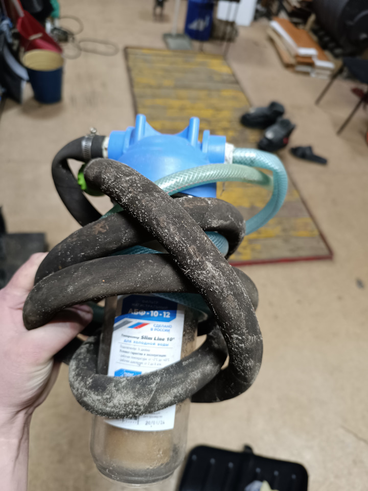

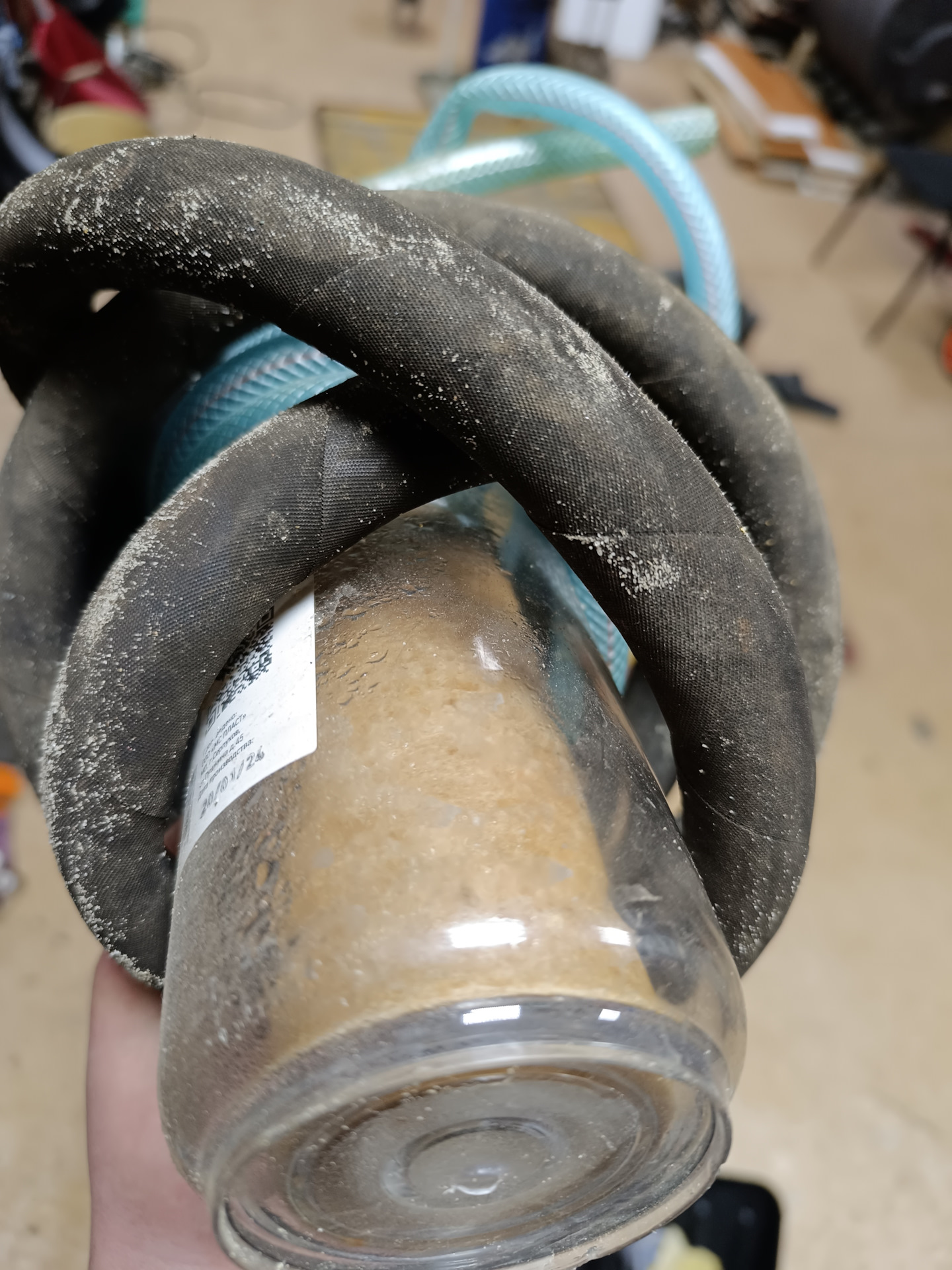

если вода прямиком со скважины, то нужно поставить фильтр — а какой? Где его ставить, как изготовить, если это самоделка? Есть пример как
Самый простой и дешёвый вариант.
Хватит на долго.
Колба в районе тысячи и сам элемент (даже у нас) около сотки стОит. Чем меньше микрон — тем лучше. Я на 1 мкм нашёл (правда он дома, на холодную воду стоит), а так: 5 и 10 ходовые.
Вот моя кроказябра:
Спасибо за совет! Надо поставить фильтр
Asket-TLT
Т.к. у вас свой дом, то вообще огонь! Куда то к стене его прилепить, трубу дотащить и быстросъём поставить. Фильтр с колбой на зиму снимать. Сам фильтр можно просушить и всё. Не пить же воду через него.
Я фильтрую домашнюю воду, хотя у нас, на Севере — вода офигенная, но ржи много, даже на фильтре это заметно (был белоснежным). А если песочек или взвесь попадёт, то убивает насос мойки быстро.
Достаточно глянуть в сети — как она устроена и станет понятно.
Спасибо за совет, поставлю фильтр
