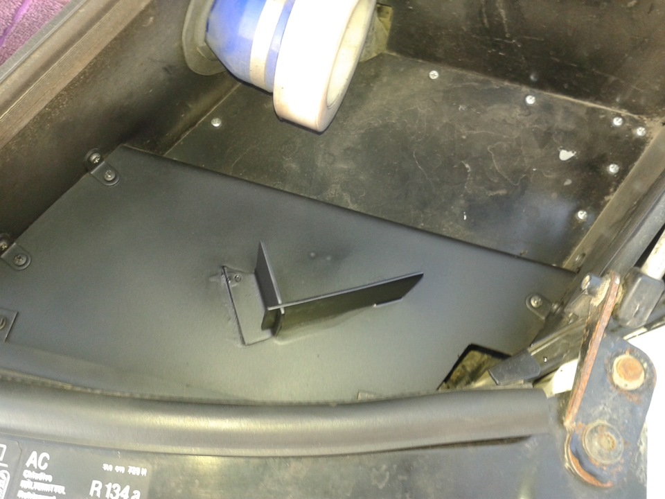

Всем здарова! С недавней чистки фильтра НС прошла неделя. Но его внешний вид по итогам пробега 3500км не давал мне покоя. Был ужасно грязный…да что говорить…ЛОГи показали потерю 10-12гр воздуха, вот и думайте. Засунул обратно чистенький, но натянул на него чулок из женских колготок. Цель — не дать попадающему мусору (песку и грязи с водой) оседать в выемках вдоль ребер. Вся эта гадость там прилично прессуется и затрудняет поток воздуха очень прилично. Натянул то натянул. А что он дает это чулок помимо некой защиты (дабы оттянуть очередную чистку фильтра НС). Поехал снял ЛОГи с ним. Результат с 2000 до 3500 об потери порядка 8-10гр (а это по сути городские обороты), с 3500 и до 6000 потери от 5гр и уменьшаются в зоне высоких оборотов. Не понравилось мне это. И я сделал следующее!).
Это алюминиевая штука, целью изготовления которой было:
— Перенаправить поток заходящего в экран холодного впуска воздуха из вне таким образом, что бы исключить прямое попадание на фильтр! Думаю понятно что я имею ввиду. В теории, грязь и влага, залетающая в экран (короб) будет оставаться на стенках и стекать к днищу…воздух преобрет некие завихрения и так или иначе достигнет зоны всасывания фильтром.
— А так же не терять по расходу воздуха — не дать затруднений для потока .
Хочу сказать сегодня (в одну погоду и температуру) ЛОГ был снят, потери по расходу воздуха НЕТ — это главное. Причем есть небольшое увеличение (в зоне 2000-3500 оборотов), что тоже радует!
Разместил ее таким образом (сориентировал согласно своей цели)
Ну и для феншуя, все в черную краску. Итог такой.
Через окошко задува вид следующий.
Достиг своей цели или нет, покажет ближайшая непогода с сыростью и дождем (хотя не хотелось бы, только тепло начало радовать)!

Сколько сейчас гр/сек выходит при замере логов?И при какой температуре?
при +22.210гр…(у меня проблема откатов) под 98 октан…нет топлива нормального…не едит как надо!(((

210 грамм это ОБЫЧНЫЕ показания на ИХИ! Да и не показатель это вообще. Почитал тему с радиатором (у меня за 3 года он чище в 3 раза) и нулевик был после 5000 пробега даже красного цвета) грязи было не много, но все равно мыл) Сейчас проехал 3000, до сих пор пшикает.
значит у тебя гораздо чище там, где ты ездиешь. у меня ситуация вообще иная((
Чище) Ну и езжу я не много и за пределы города редко выбираюсь) Если вижу что пылит кто-то сильно, включаю аварийку и крадусь, чтобы не глотать эту пыль.
