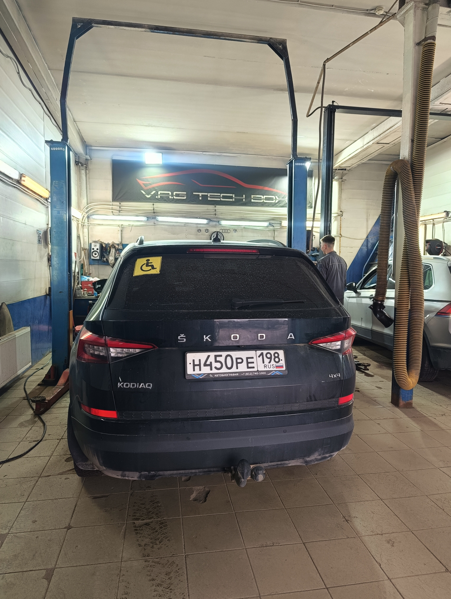

Вот так плавно и неотвратимо накатило ТО 170000км.
За день до заезда ВС сервис загорелся чек. Так что всё склалось.
База:
-замена масла в моторе
-замена масляного, топливного и салонного фильтров
Дополнительно
-замена задних стоек стабилизатора
-замена свечи накаливания (Из-за неё горел чек)
Что надо в ближайшее время:
-масло коробка
-масло халдекс
-сальник кв
-помпа
-ремень ГРМ
Это если ничего нет перепутал, но мастер обещал прислать сразу заказ-наряд.
Все в рамках штатных сервисных пробегов, часть даже переходила немного.
Всё также доволен машиной 😁

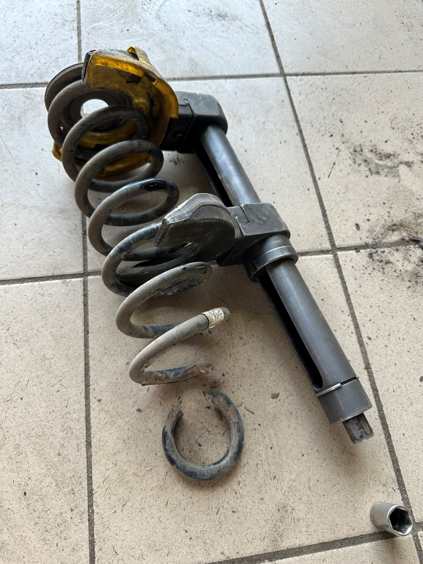

Пружины не смотрели с зеркальцем? Она с виду целая, а внизу может быть вот так (фото). Это больное место.
Да. Все пружины посмотрели с зеркалом. Я даже удивился нафига, а вот благодаря вам, теперь знаю.
Ну у вас год еще свеженький. Я в том году осенью поменял (7 лет авто как раз было).
www.drive2.ru/l/709968128146145375/
Звук конечно от лопнувшей пружины на столько странный, что никогда не догадаешься, что это пружина лопнула🙂
Ага. Посмотрел. Буду иметь ввиду!

А когда и как проявляется этот звук?
Ну когда лопнет и проявляется. Даже не знаю, как его описать, очень странный. Вот будешь передвигаться на маленькой скорости по убитому двору и все услышишь. Либо встаешь на заднее колесо, берешься руками за рейлинги и начинаешь сильно раскачивать авто и тоже все будет слышно.
И раскачивали и зеркалом заглядывали. Всё в норме. Вот только думаю, надо будет пружины в конце лета всё поменять. Просели малость
Превентивно тоже можно заменить, что бы не ждать. Но вот задние не так страшно, а вот передние бахают огого😬 Тут у кого то на трассе стрельнуло так, что человек испугался, звук был мощным.
