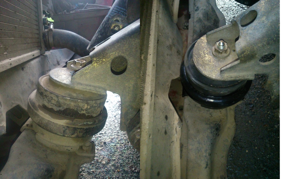

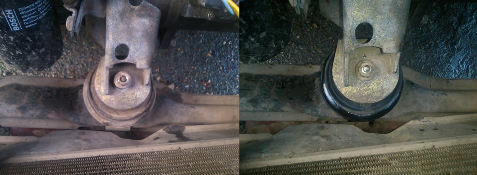

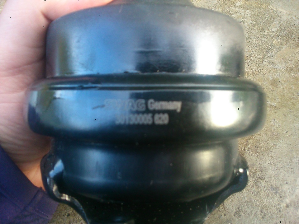

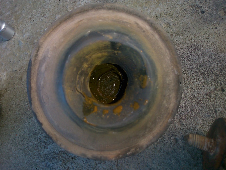

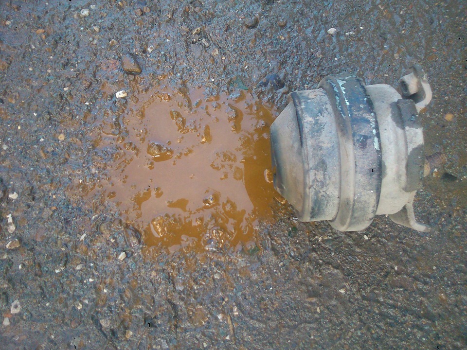

С недавних пор начались сильные вибрации, передаваемые по всему кузову. При трогании и переключении передачи были рывки и звук, как будто у меня под капотом сидит кузнец и фигачит кувалдой по движку. А всему виной передняя опора двигателя, она же гидроопора. Почему именно гидро, я узнал когда снял ее.

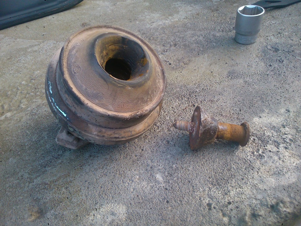

При снятии старой опоры не выдержал один из крепежных болтов, светлая память ему. Сняв ее удивился как до сих пор двигатель не выпрыгнул. Действительно ГИДРОопра, внутри было много ржавой воды, а сам поршень уже давно отделился от корпуса.

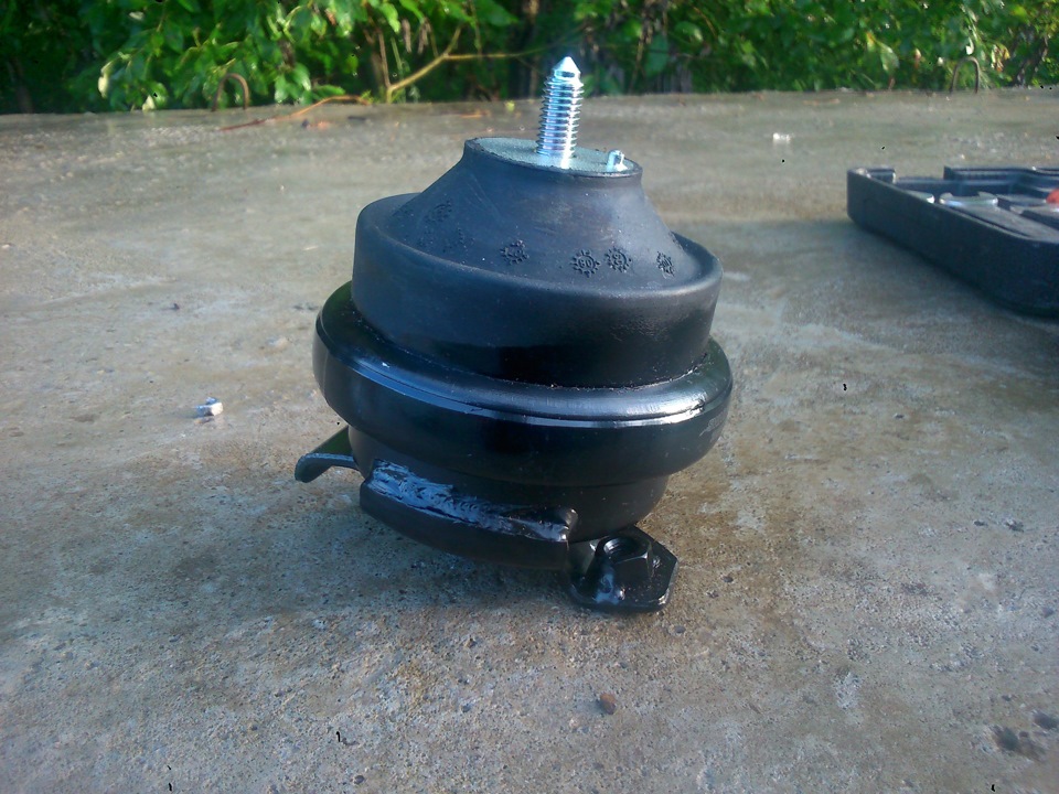

На всю замену ушло около получаса. Нужно всего лишь открутить весь крепеж, снять старую опору поддомкратив двигатель или попроси друга ненмного поднять его.

у меня уже давно пустая была, поменял на целую б/у. 2 месяца — полёт нормальный!
Сколько б/у стоит? Я за 1000 купил
10$, но мне досталась бесплатно (за помощь в работе).
