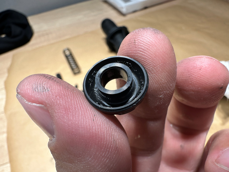

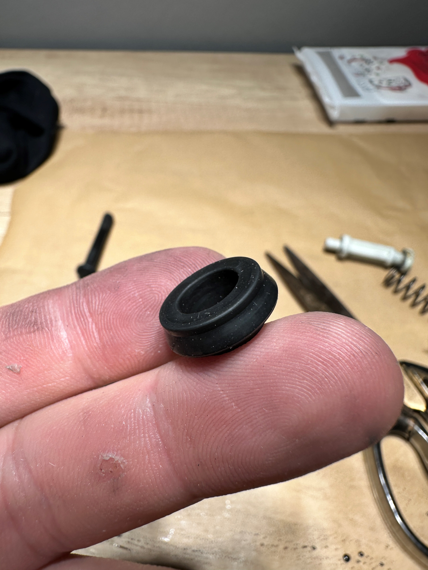

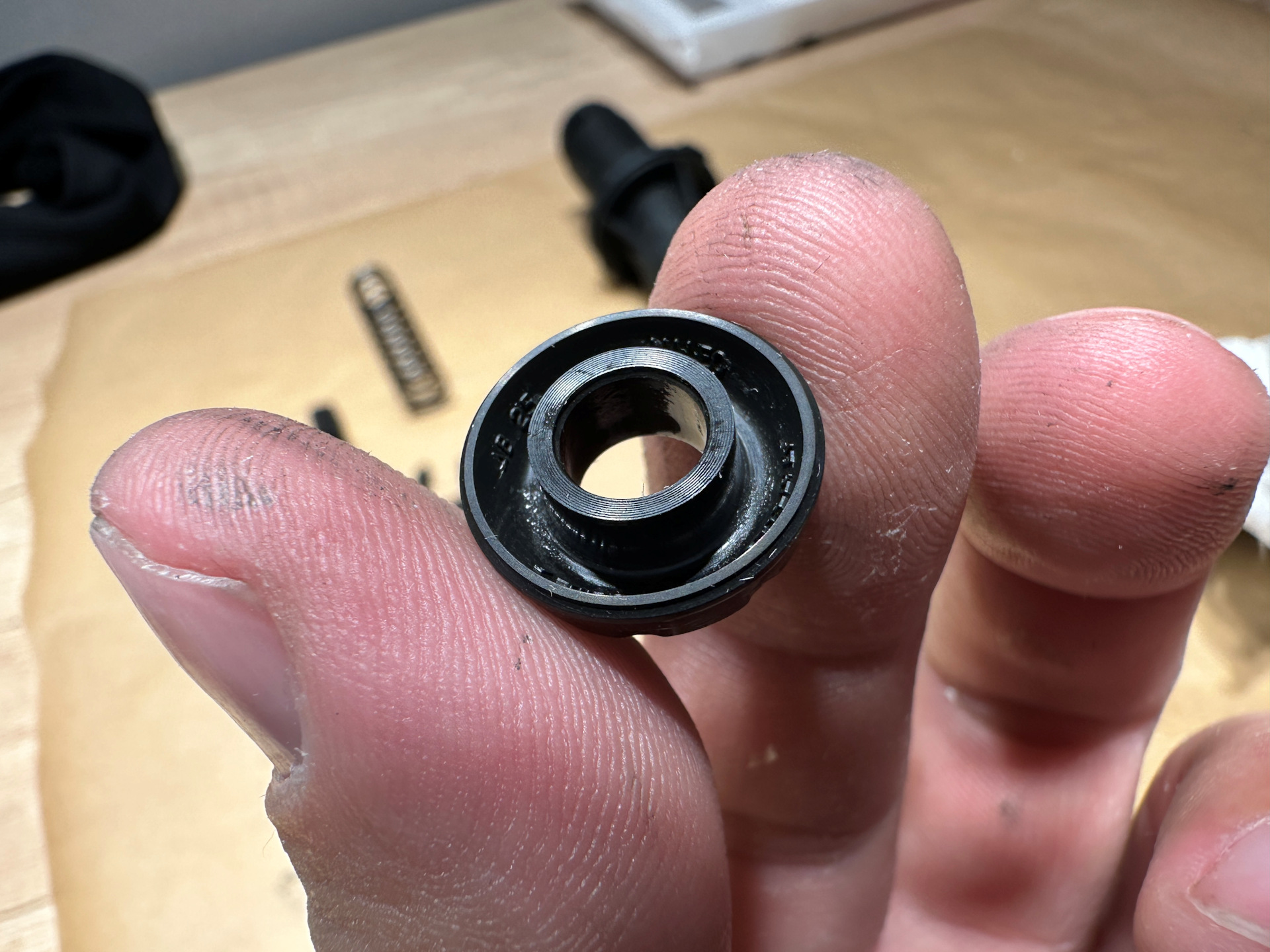

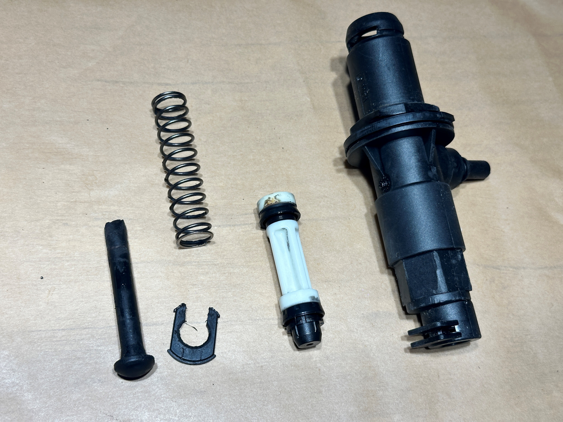

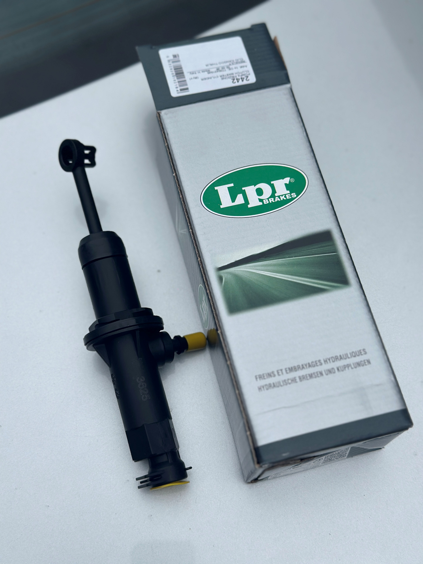

Провалилась педаль сцепления, как посоветовали, начал с цилиндра сцепления под педалью, разобрал старый цилиндр, сальники вроде как хорошие, но так как уже заказан новый, решил все таки заменить, да и ножка уже была сломана…
цилиндр сцепления по lpr (7700431845) (150 бел.руб.), заменил сам, прокачал систему, однако это не спасло.

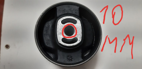

Далее увидел подтеки тормозной по стыку коробки и двигателя, поэтому отдал машину на съем коробки и замену выжимного подшипника, который стоит у нас в коробке. При разборе выявлено что подпалено сцепление да и изношено уже, поэтому приняли решение сразу заменить и корзину вместе с диском по sachs (3000951335) (656 бел.руб.), выжимной подшипник по Valeo (804509) (431 бел.руб.). Параллельно заменили втулки стабилизатора по swag (60610006), так как подрамник снят уже и заметили что пыльник шруза сопливит, тоже заменили.

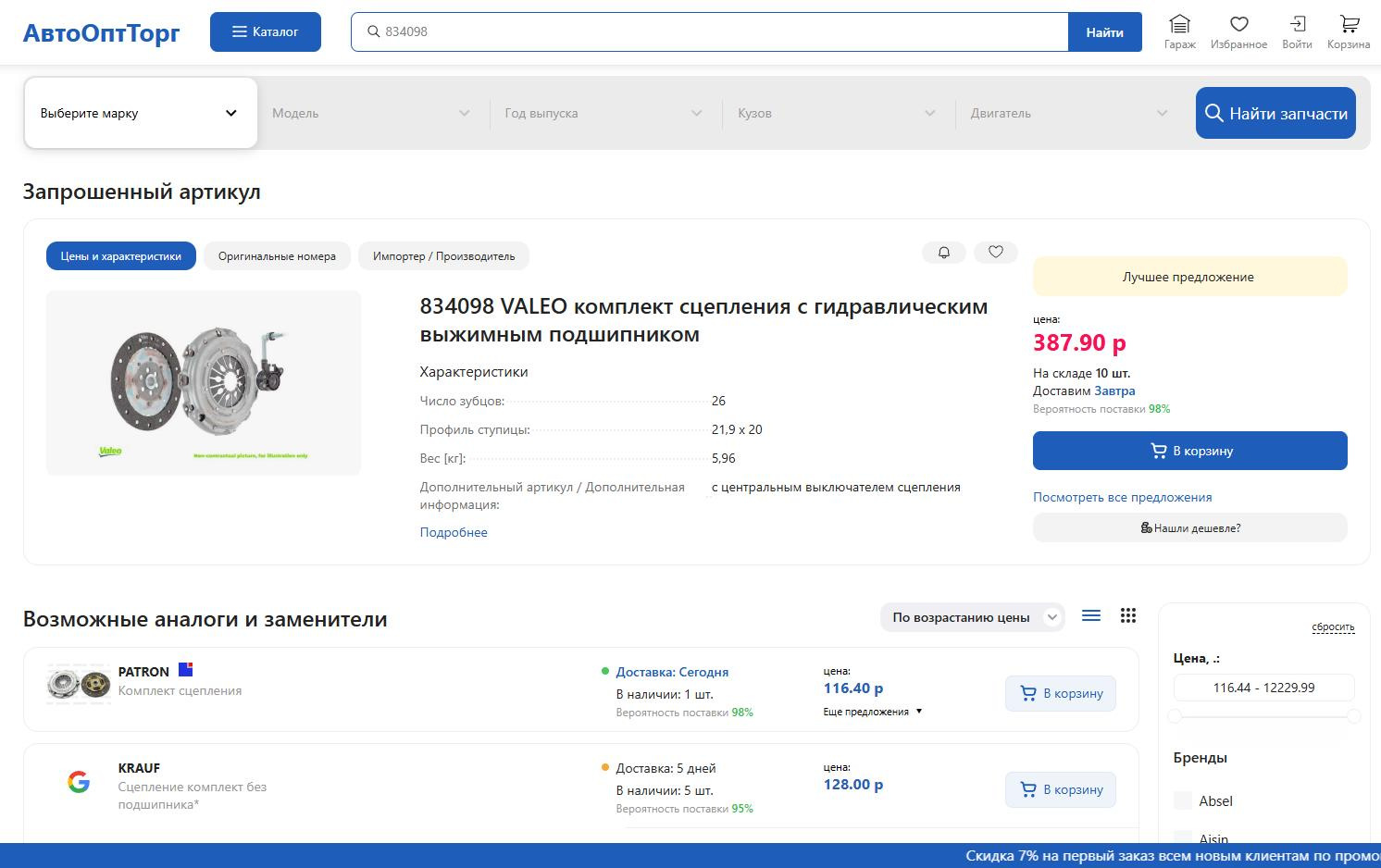

какой-то развод с ценами … не?
брал себе вот такой комплект, корзина+диск+выжимной за 400 рублей в декабре 2025, сейчас он даже меньше стоит
неужели на бензинку так сильно отличается?
Вроде как похожи, но есть нюансы, первый комплект который был заказан, не подошел по валео…
devasttr
Фото не соответствует действительности?
это не фото, а скриншот с экрана компа, который я сделал сутки назад, что не так?
На фото не наш комплект. Вообще это для двухмассового маховика!)))
я не понимаю про что ты говоришь, по этому номеру я себе заказывал — все подошло. маховик у меня стандартный — одномассовый.
А что тут понимать?! Номер и фото не соответствуют значит .
