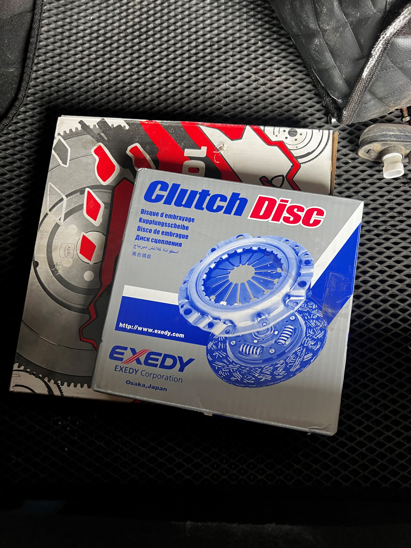

Ассаламу алейкум, мною были приобретены облегченный маховик(стальной) и диск сцепления exedy
Делюсь свами первыми впечатлениями
Маховик. Машина заметнее лучше поехала Незнаю внушение это или нет, но вроде разница между обычным и облегченным это 1 кг, сейчас будет легче наказывать соперников на светофоре))
Диск сцепления причина замены недавно установленного комплекта VALEO (автоприбор)
У диска появился люфт сердцевина лопнула и от этого был такой звук как будто в дробильню попал, а по утрам вообще жесть вибрации на кузов как будто в тракторе сидишь,
Новый диск сцепления купил по рекомендации знакомого у него свой магазин спортивных автозапчастей, стоил он мне 6 т чисто диск, но я не пожалел вибрации шум все это пропало и надеюсь надолго а маховик я взял стальной за 8 тыс так как он месяц простоял у одного но был как новый а смысл покупать за 12-13 т новый если разницы нету .
В след посту закину как приобрел и буду ставить. Полную подвестку -70 демфи и все резинки наконечники и тд

А звук от старого сцепления был на всех скоростях?
Привет, при движении я не замечал дражение или звук, звук был когда машина работала на холостых, по итогу сердцевина карзины была лопнута при том что коплект сцепления я менял недавно типо оригинал автоприбор, звук на 80 % исчез сейчас есть еще звуки но это я грешу на выжимной потом поставлю усиленный
