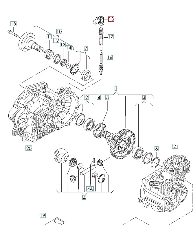

Ну че блин… приехали
Жена звонила, электроника ушла в аварию, толком не разгоняется машина, спидометр не работает, ЭУР фигачит на максимум.
После обеда домой поеду, разбираться.
Какие варианты накидаете, куда копать?
ВАСЯ есть, Кариста есть) Приеду дополню что по ошибкам.
Запчасти на фото: 04E906057CJ, 04E907309BQ
Запчасти на фото: 20220711
Запчасти на фото: 6R0937087AD

ЭУР и спидометр работают по датчику скорости. На МКПП артикул VAG 191919149E. Проверяй сначала проводку. Кстати диагностика может не показать по нему никаких ошибок
У меня АБС, этого датчика нет наверное?
Коробка механика, значит есть
Так и не нашел( нет похоже

Если спидометр это приборка, то смотреть преды на аккуме. Если спидометр это сама стрелка, то смотреть датчик скорости (если нет абс) или передние датчики абс в 1 очередь
Понял, спасибо, тоже думаю отсюда начать копать
MrCollayder
Сто пудов абс — спидометр, адометр, усилитель руля должны отвалится.
Так и было, смотреть датчики АБС и провода к ним?
Ошибку читать. Должен ругаться на передние датчики. Если дело не в датчиках то смотреть сам блок абс, преды, массы
Скинул фото что Вася показывает, пишет нет связи с блоком абс
