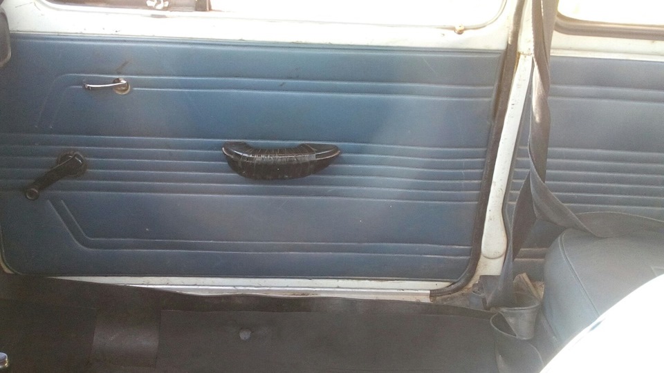

вечером блин вывалилась личинка двери. ввиду того, что и стеклоподъёмник опускает стекло только на 10 см-есть повот снять дверную обшивку.
в машине внутренние ручки передних дверей были перемотаны изолентой ввиду сильного износа. читал, что передние ручки должны быть от 2101, но тут какие-то другие. Дырвки в двери явно под именно эти ручки сделаны. Нужны такие.

Кстати, ручки стеклоподъемников от ваз 21013 это колхоз? Какие должны быть?

Посмотрю сидушку, есть машина с синим салоном но сидухи не помню водятловская черная. Тебе надо менять рассеиватели поворотников передние. У меня есть новые.Ручки от ГАЗ 21, Москвич 407,403. Они на зазиках родные. От 2101 нет, бред.
мне колечко поворотника надо. рассеиватели не знаю-менять или нет. так она выглядит на свой возраст. ручки и личинки где-то можно купить новые ещё?
Ручка с личинкой и ключом вроде то же была (не новая). Рассеиватели надо поменять, печально выглядят. Там есть варианты с колечками а есть без.
позырь плз. мне с колечком наверное надол
По двери всё стоит родное, все ручки сток!
чот в книжках пишут, что 01 должны быть. значит у всех такие?)
Да такие и должны быть, а в нижках могут быть не значительные опечатки!
ручки от 2105 которую начали производить в Октябре 79 года наврятли их ставили в запорожец и у меня тоже был экспортныи заз 79 года выпуска и там ручки были от Копеики

личинка выпала потому как винт внутри не был застопорен гайкой- найди его или поставь новый но обязательно с гайкой и застопори
стекло возможно опускается всего на 10 см так как болты крепящие дверную ручку в салоне слишком длинные
сорри, выпала не личинка, а вся кнопка с личинкой
