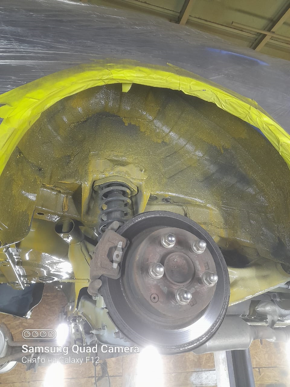

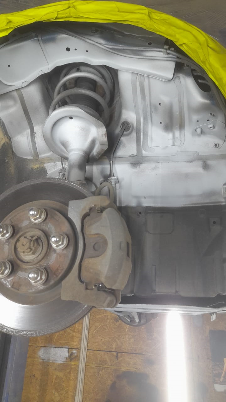

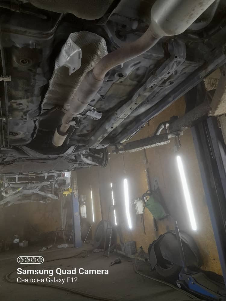

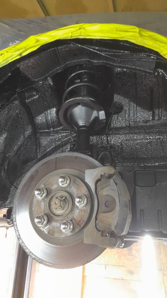

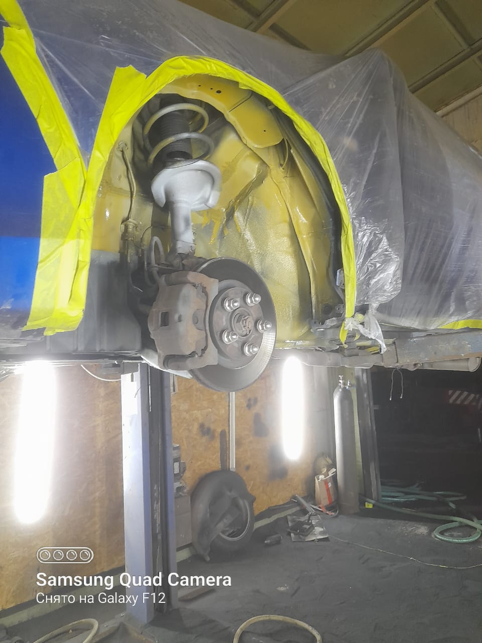

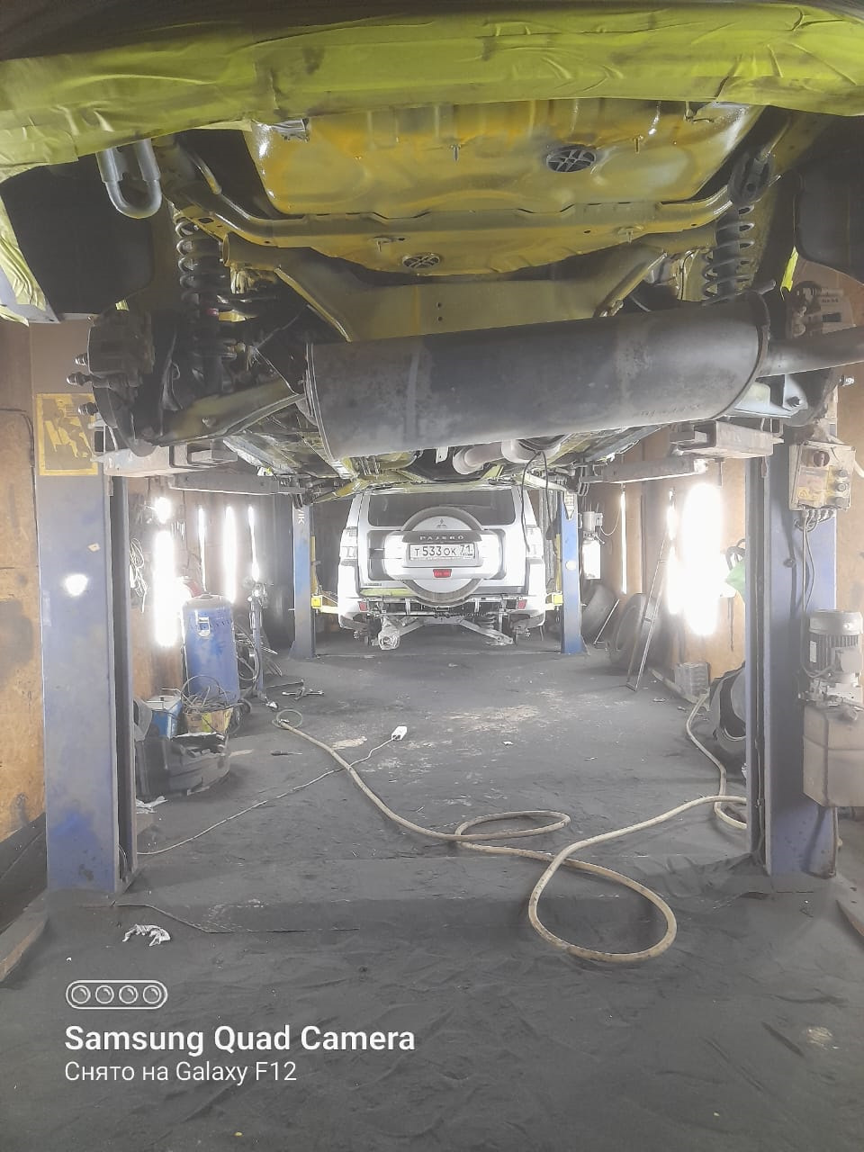

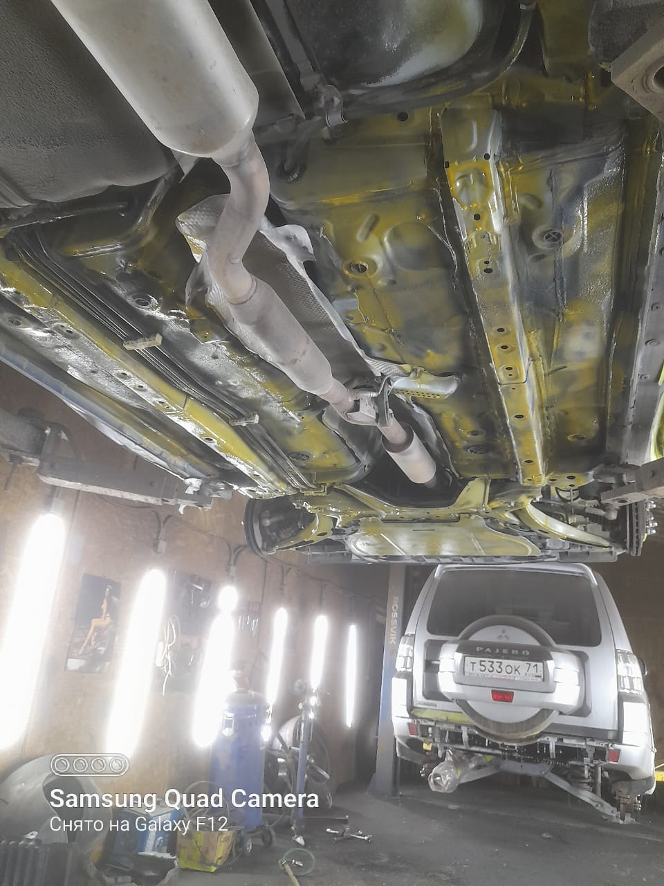

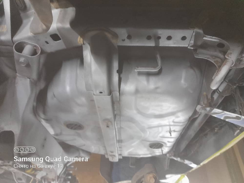

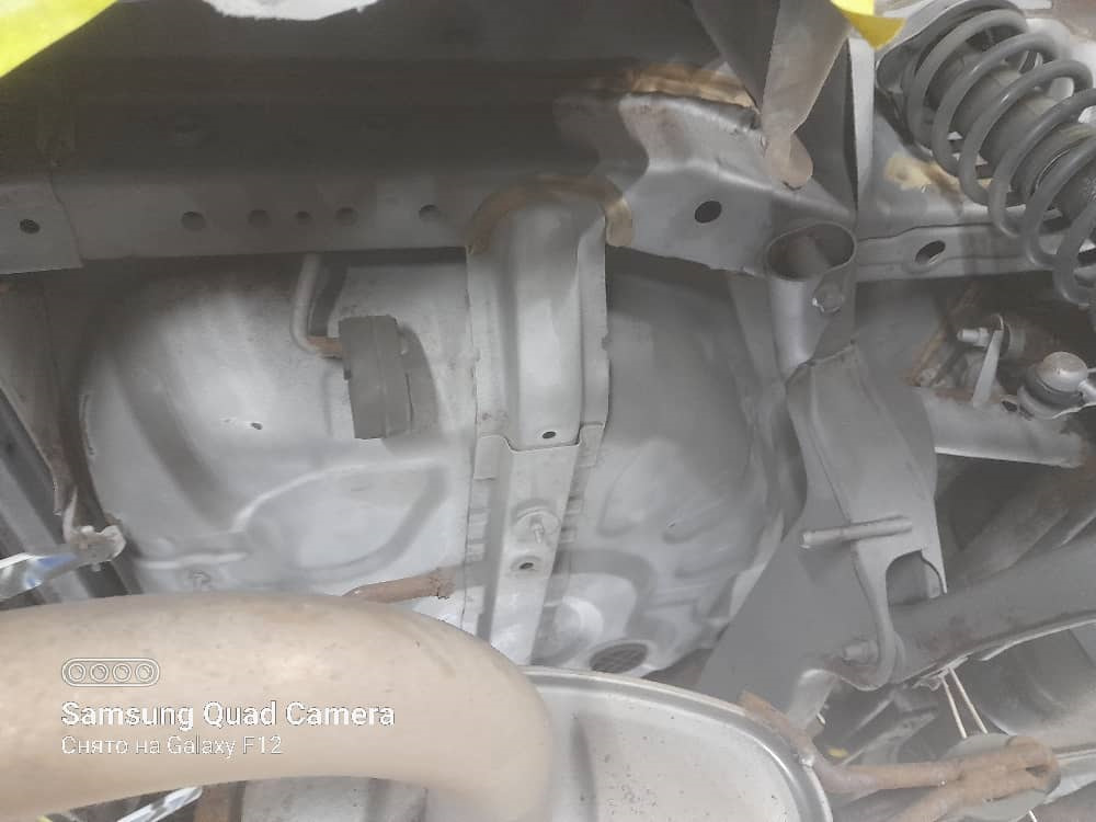

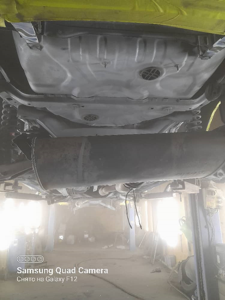

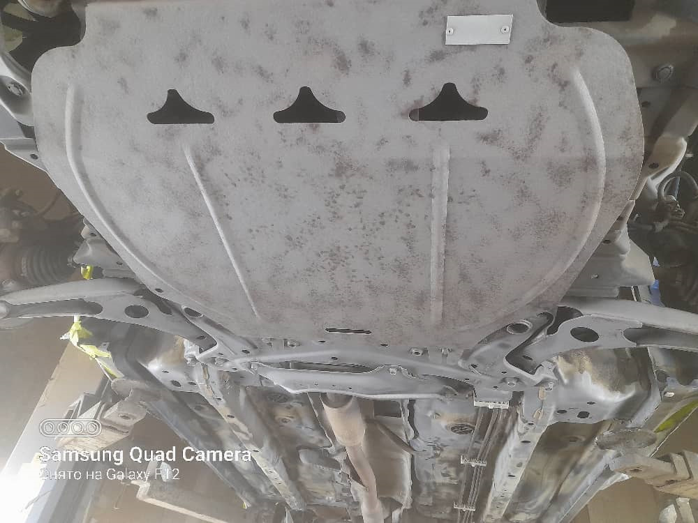

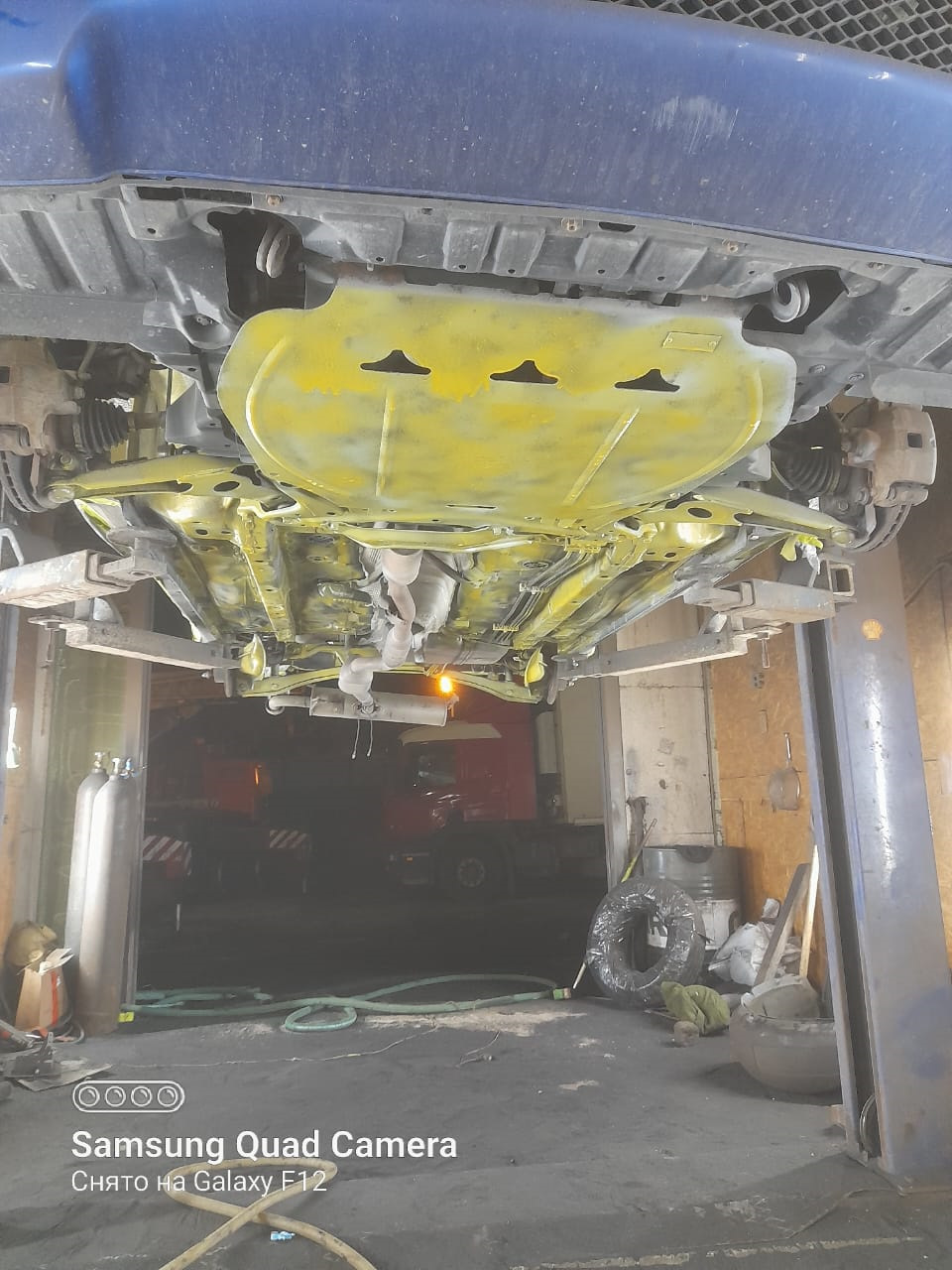

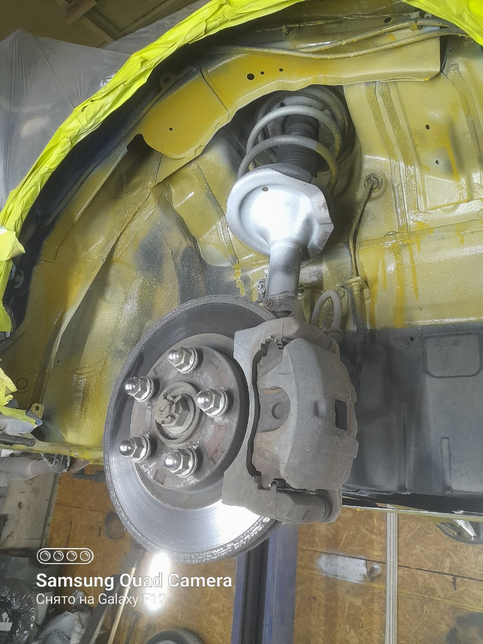

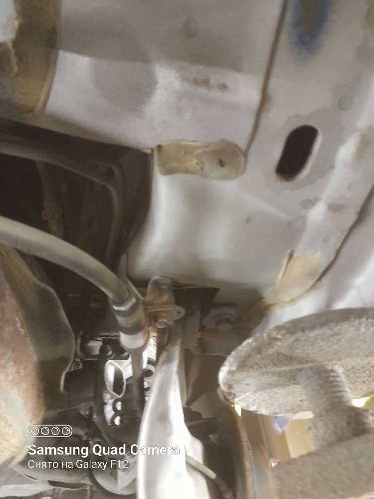

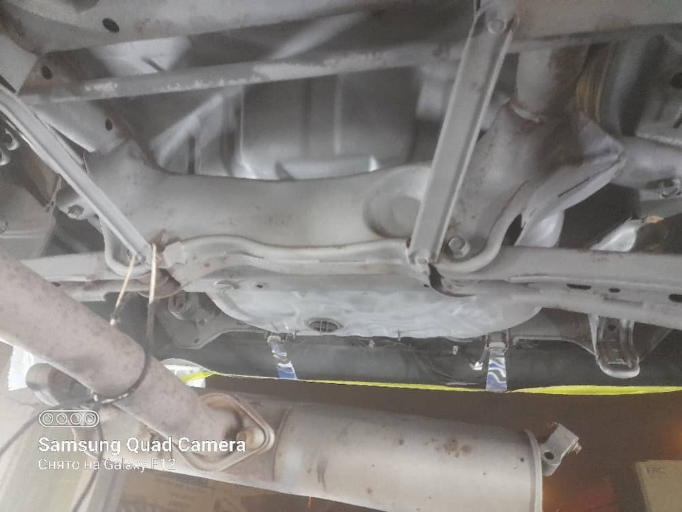

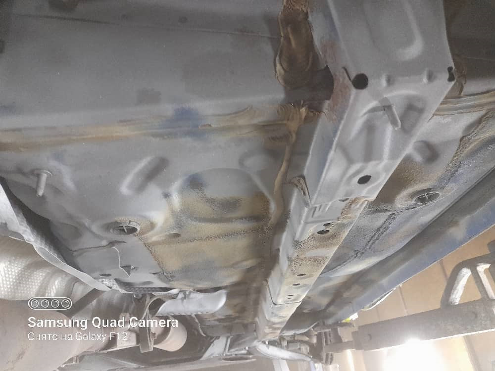

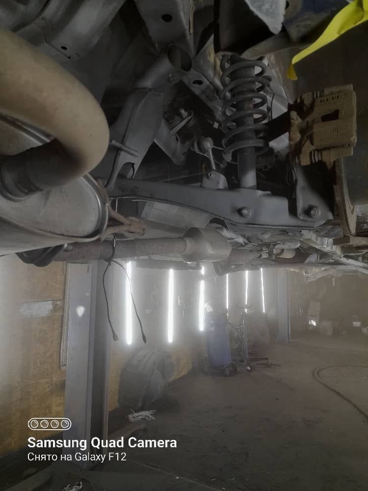

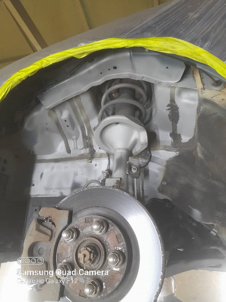

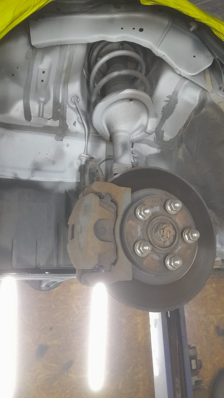

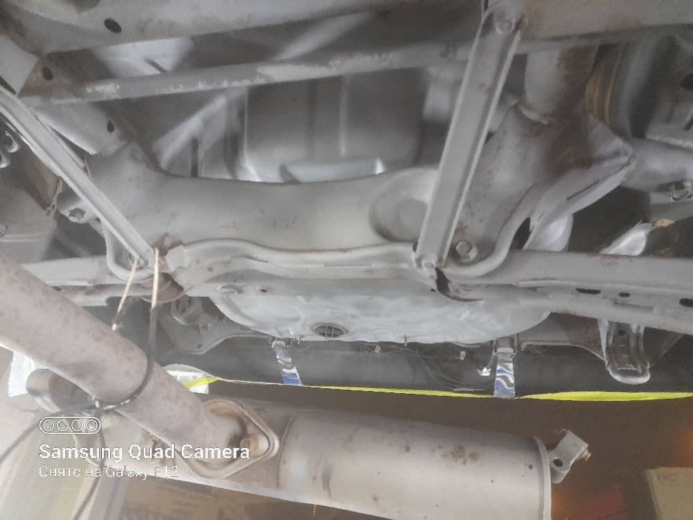

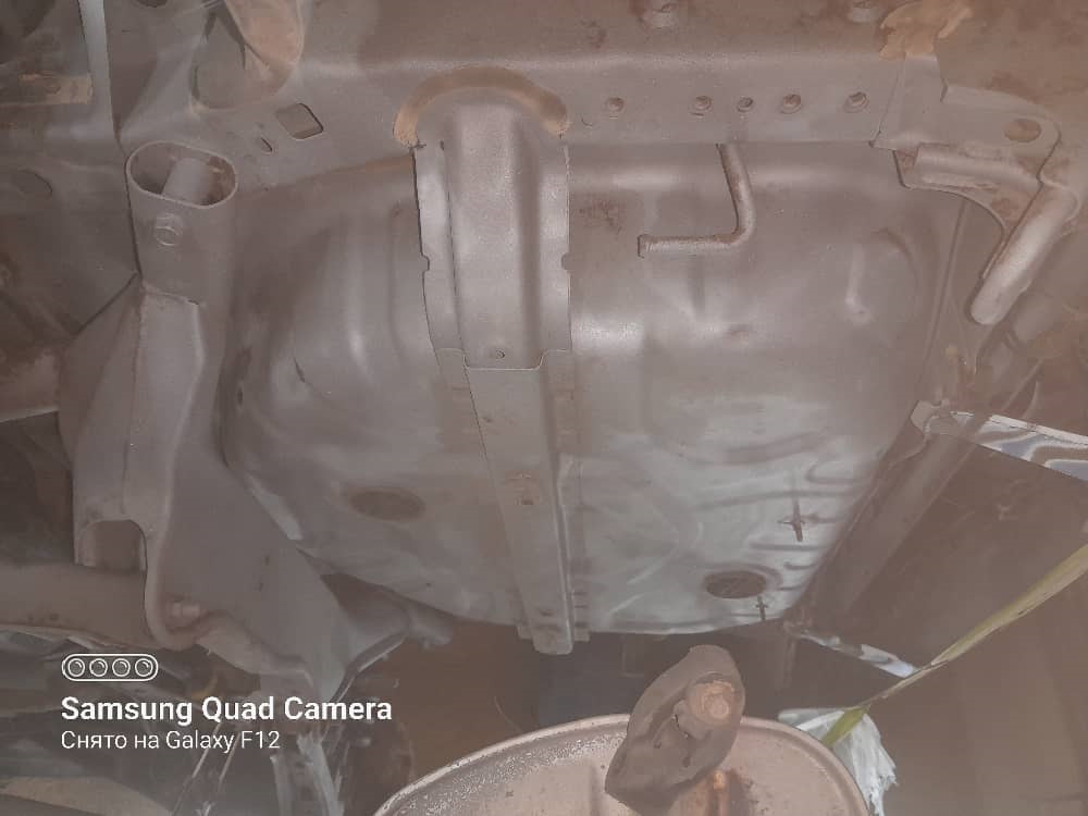

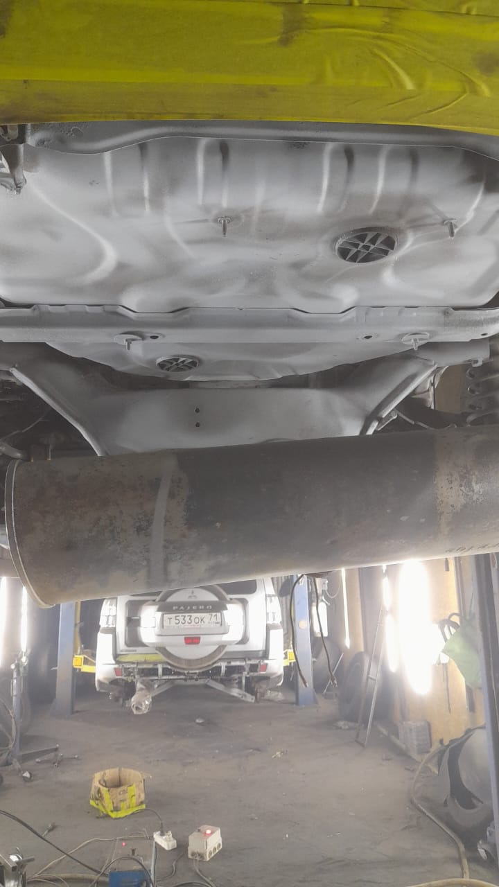

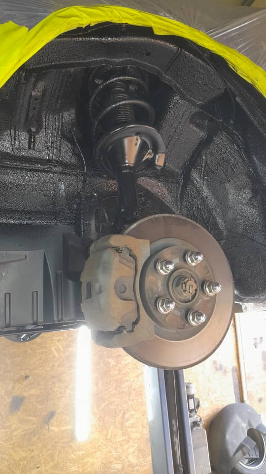

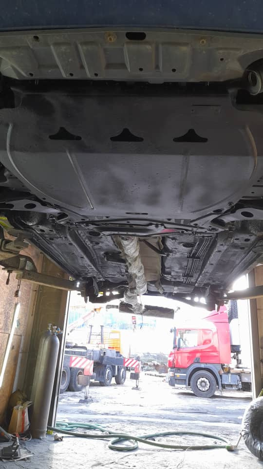

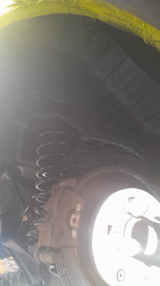

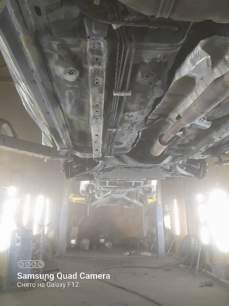

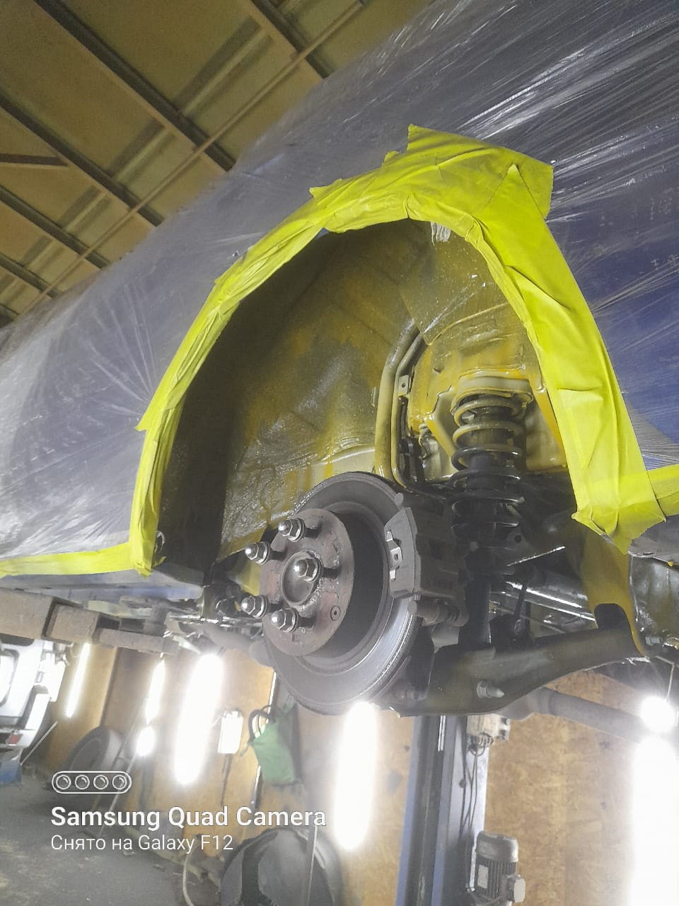

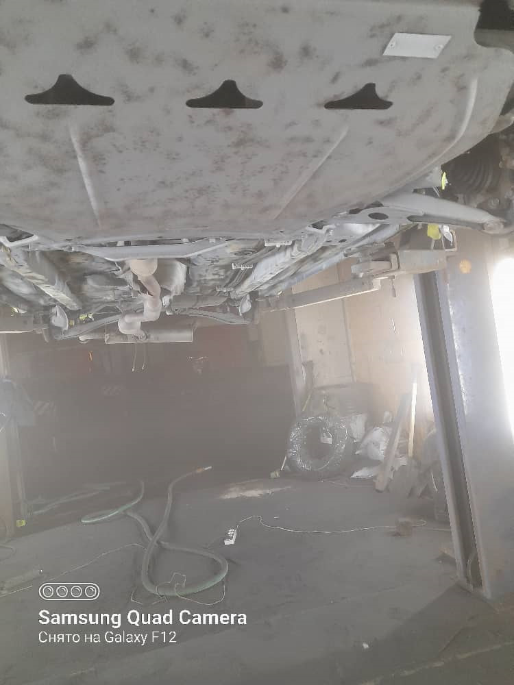

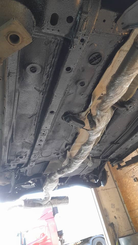

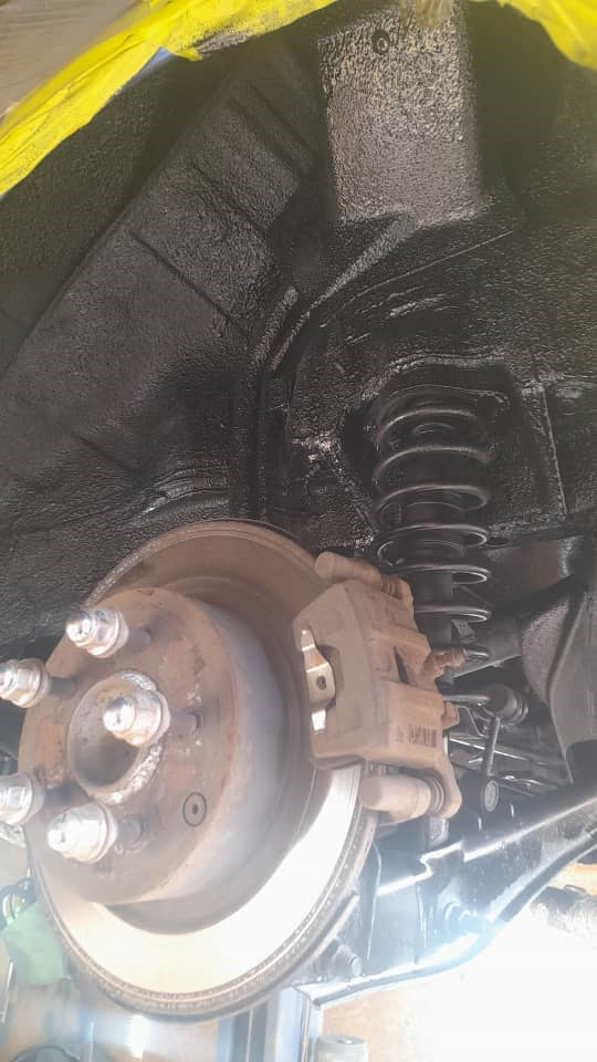

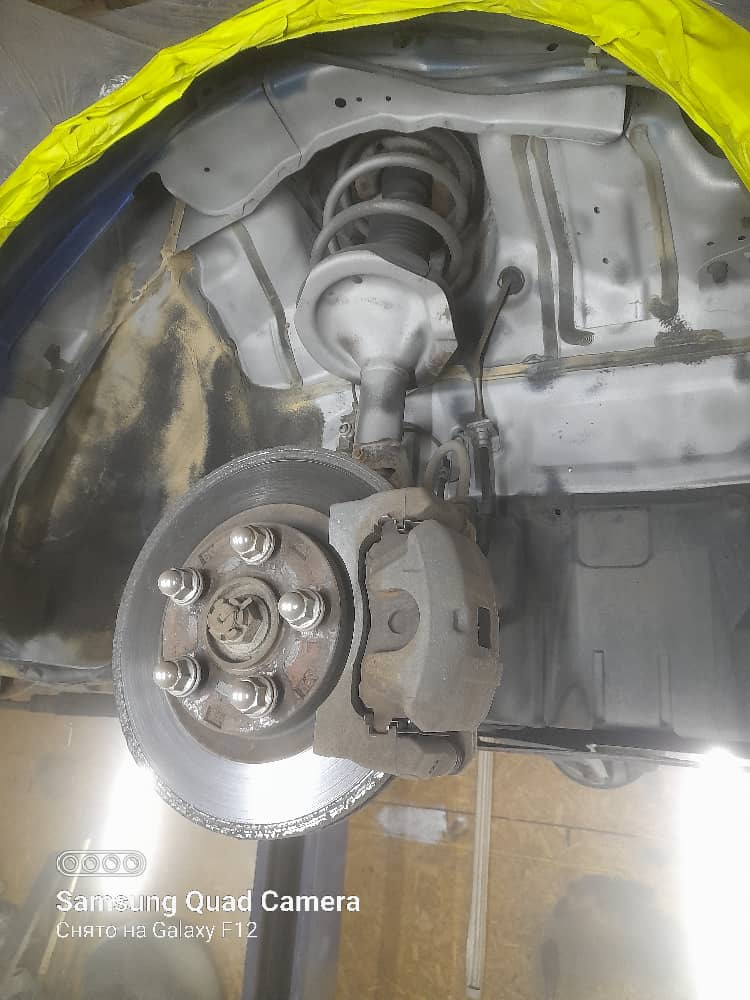

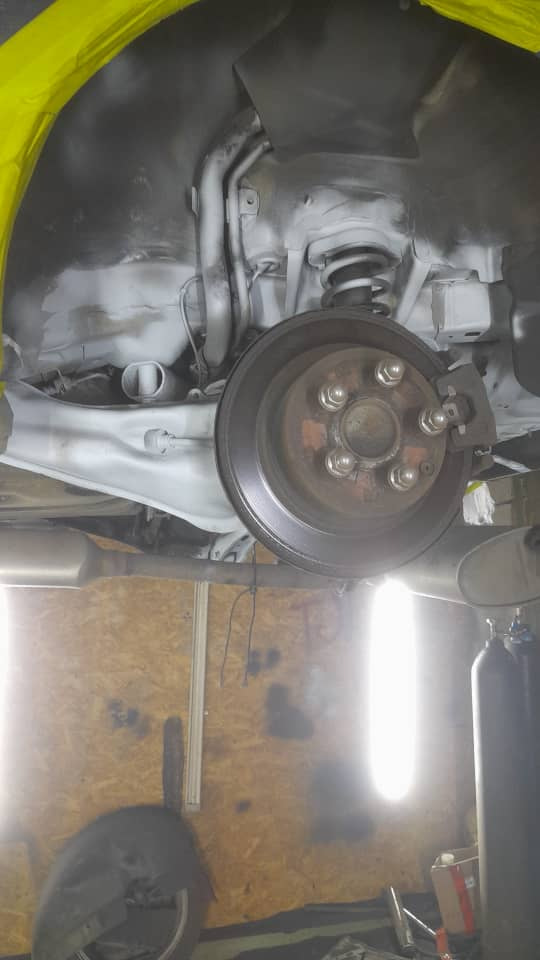

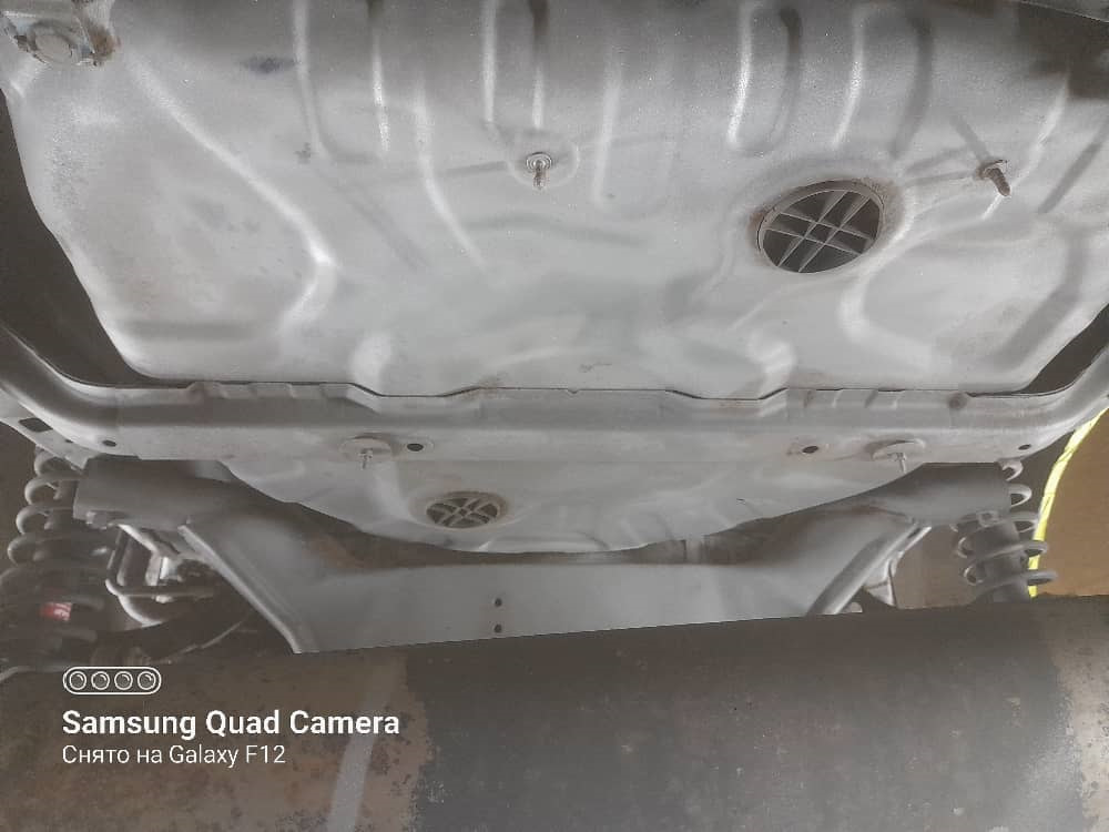

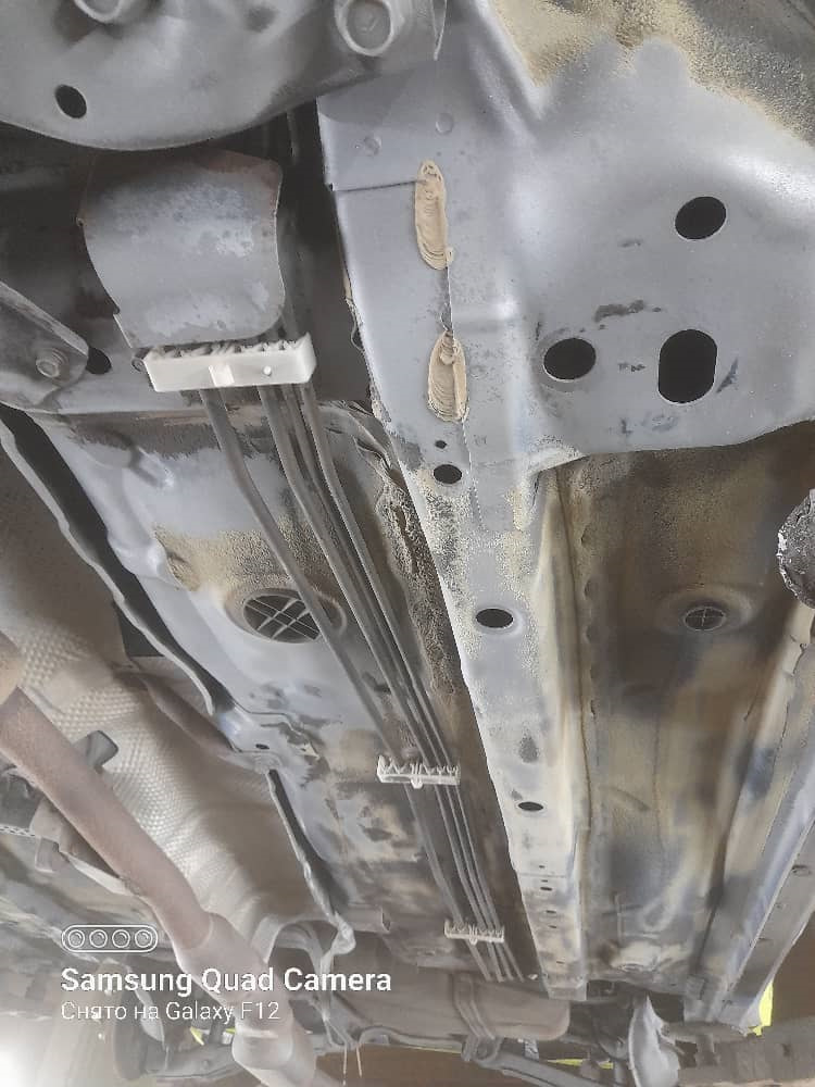

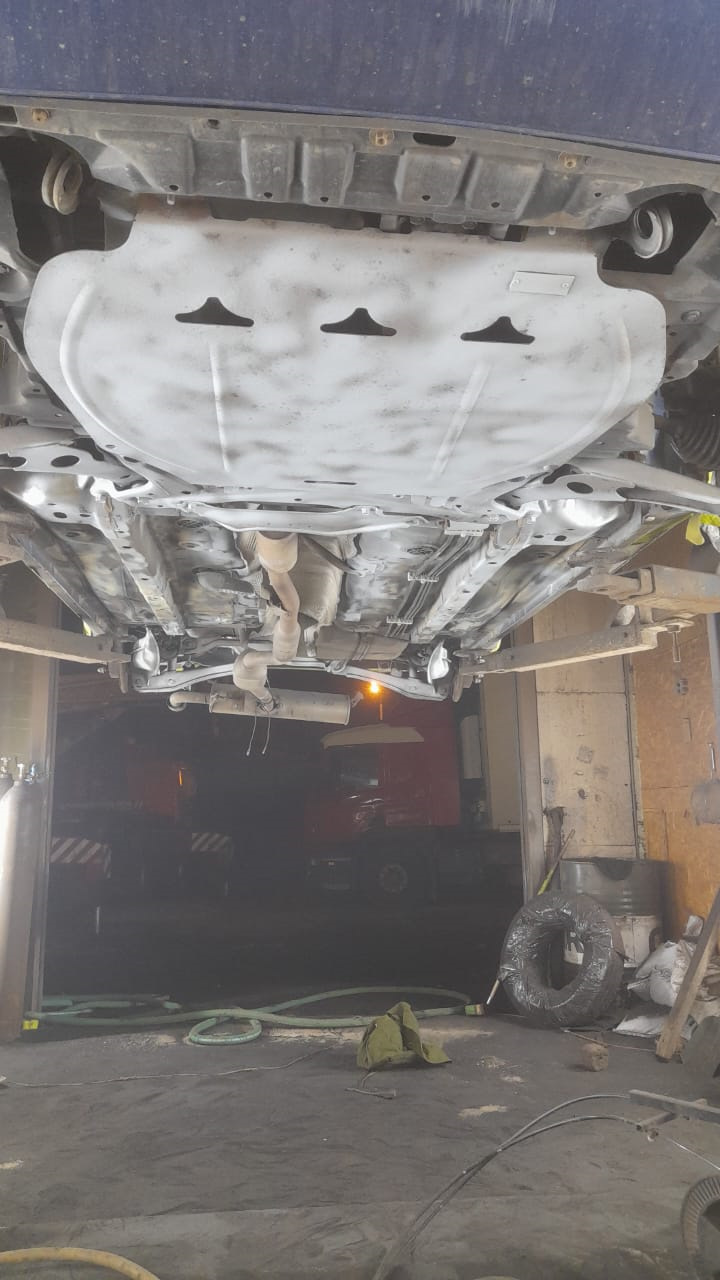

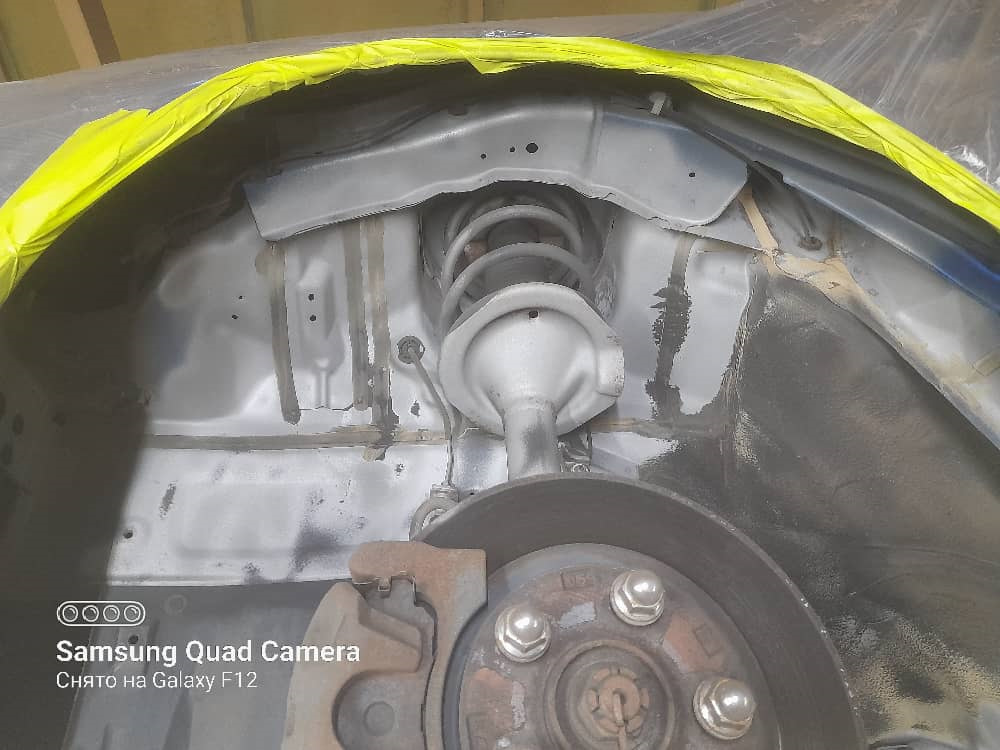

В октябре 2024 перед очередным зимним сезоном решил обновить защиту днища автомобиля.
Делались работы по пескострую, горячему цинкованию и последующим нанесением антикора.
1. Этап пескоструйные работы
2. Этап горячего цинкования
3. Этап нанесение кислотного грунта
4. Этап нанесение мастичного антикора
Обещали 5 лет гарантии и бесплатное устранение в случае каких либо проблем или если поврежу защитный слой
