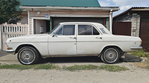

Начинаю, закупать необходимые так называемые запчасти, для моего видения Волги, этакий рестомод.

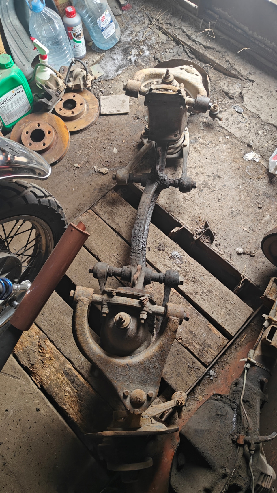

Передняя ходовка от 31105
Задний мост от 31105
Комплект колес с дисками тоже от 105.

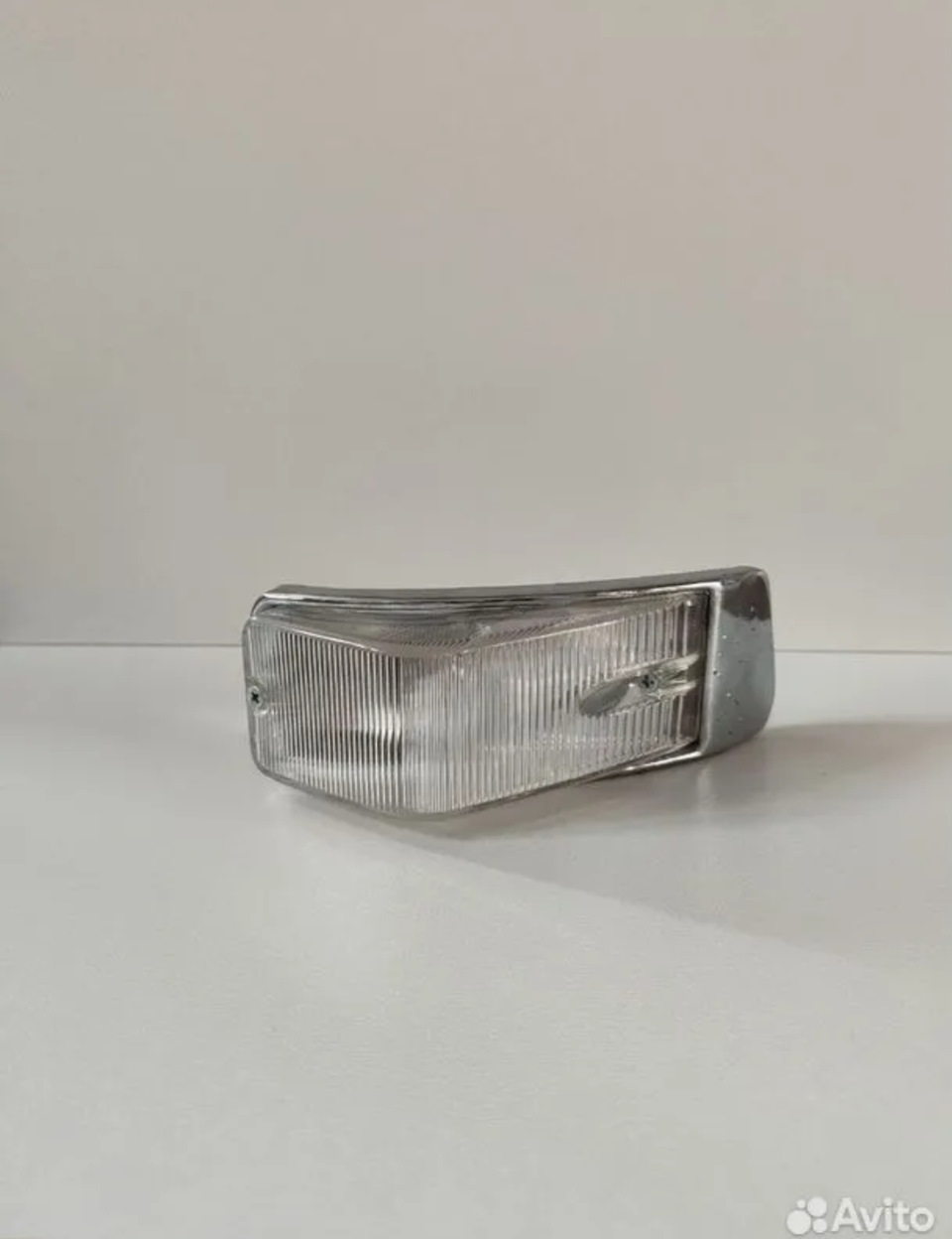

И прозрачные рассеиватели задних фонарей, передних поворотников и повторителей.

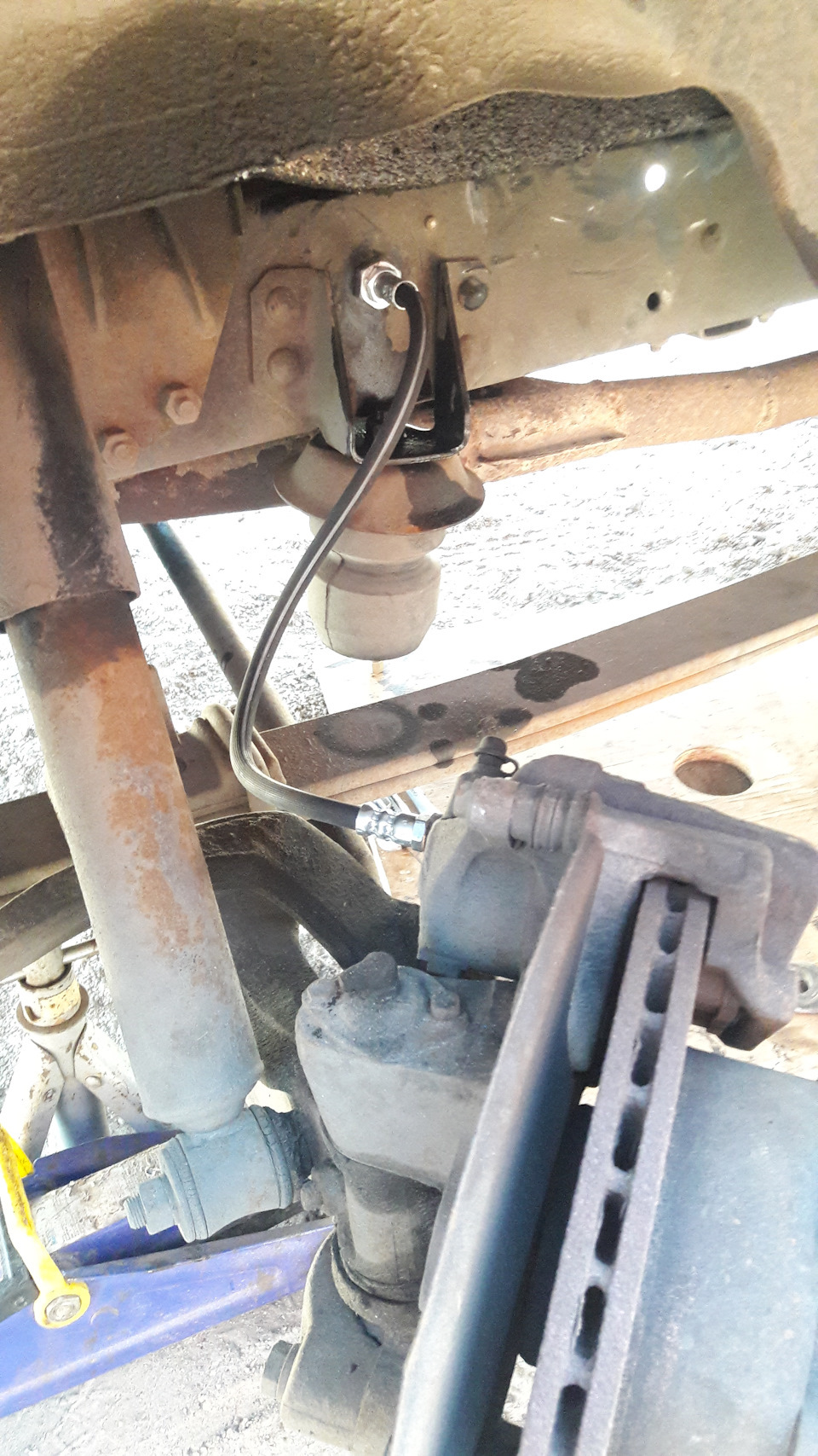

Напишите кто в курсе, чего там с тормозными шлангами, при замене на все от 105 ой Волги.

Прикольно. А где прозрачные стекляшки добывали для фонарей?
На авито
Штуцера на трубках от 105 меньше. Проще проложить новую тормозную трассу, сложного там ничего нет. Понадобятся трубки (они сразу готовые со штуцерами), тройник, на всякий случай пару соединений.
На всех трубках, всей тормозной системы? Трубки для 105ой и тройник? А спереди, есть какие-то вопросы?
Стой, на 2410 штуцера такие же .
Тебе просто шланги понадобятся под нужную резьбу на выходе к суппорту и все.
Шланги под нужную резьбу от чего, и это спереди? Или сзади тоже?
Спереди, сзади трубки подойдут .
Так от чего шланги, то?
Я тебе артикулы не скажу, у меня не 105 подвеска.
Лучше померить резьбу и шаг в самом суппорте.
Должны от газели подойти как к себе домой.
Если не ошибаюсь, то в суппорт резьба м10х1
Так в суппорт банджоболт на 10 понятно, что ничего не понятно. Спасибо.
У тебя какой вопрос был?
Какие нужны шланги и трубки для установки 105 подвески, верно?

Так вот ответ, задний мост подключится болт он к твоим магистралям тормозным, т. К у тебя переходка и все тормозные трубки у тебя м10х1.25 как на более поздних Волгах.
А вот спереди тебе нужно купить только два тормозных шланга от газели 2705/3302 — с одной стороны будет мама 10х1.25 а с другой стороны папа со штуцером м10х1. Если позволит расположение то можно собирать без банждо болтов, такие шланги продаются.
Вот на этом теперь ясно стало . Благодарю.
Тебе в любом случае мерить нужно.

Я движок родной оставлю, т.к. машина только для души, чтоб была, как память, в год ну 1000ку накатать, не более. Ну мосты и коробас все же думаю, так чуть надежнее тормоза и немного быстрее и комфортнее по прямой. Да и с нормальной резиной не будет проблем.
У каждого своя душа!)
Тоже собираюсь перед на шаровых и задний мост такой же и коробку 5ступку поставить, но мне еще далековато до этого.
Отлично, надо надо. Я пока с коробкой и двигателем в раздумьях. Но точно не джейзет с узетом))
