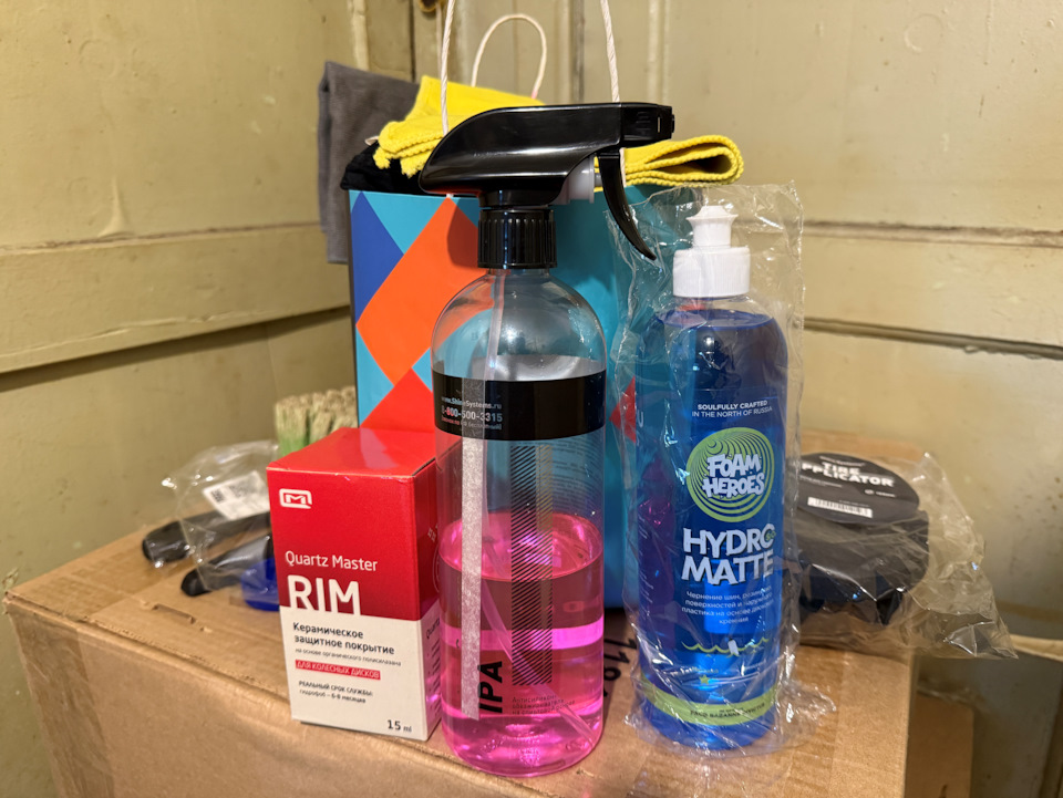

В этот раз мой арсенал — исключительно Foam Heroes, один из моих любимых брендов в мире детейлинга. Давно им пользуюсь и каждый раз только радует. Заказываю либо сайте, либо в официальном магазине Foam Heroes на Ozon

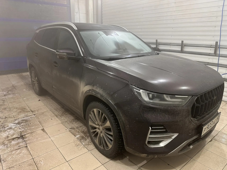

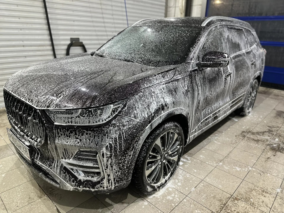

1️⃣Бесконтактная мойка: Foam Heroes Citrus Buddy
Всё начинается с правильного бесконтактного шампуня. Так как я не доверяю бесконтакту с самомойки, то мой выбор — Citrus Buddy.
Этот состав разводится в ручном пенном опрыскивателе или же пенокомплекте в пропорции указанной на этикетке, и даёт обильную, стойкую пену с приятным цитрусовым ароматом.
Пропорции:
— для пенокомплекта в соотношении 1:5 — 1:12
— для пеногенератора в соотношении 1:40 — 1:60
— для помпового опрыскивателя в соотношении 1:40 — 1:60

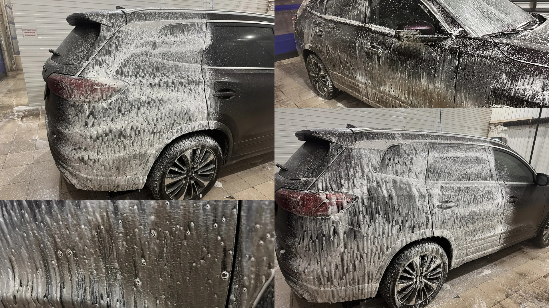

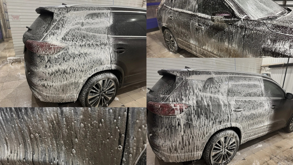

Начинаю с колёс и ковриков — пена отлично держится и быстро растворяет грязь. Кто-то скажет что данные составы не предназначены для глубокой очистки резины и он будет прав. Здесь нужны состав типа Pure Wheels, но у меня они закончились поэтому использую первичку, иногда можно).
Затем наношу состав на весь кузов. Он не стекает сразу, а работает, растворяя загрязнения.
После выдержки в 3-5 минут смываю и делаю тест сухой салфеткой — результат радует: минимум статики остаётся на кузове.

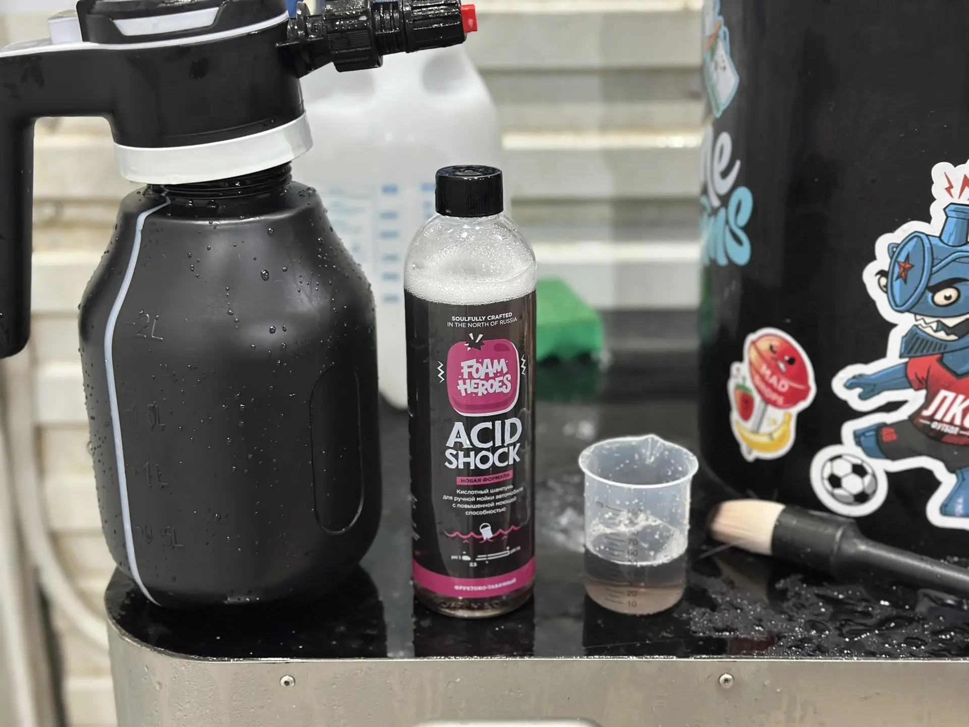

2️⃣Ручная мойка. Кислотный состав: Foam Heroes Acid Shock
Для труднодоступных мест (решётки, стыки, диски) использую Acid Shock. Данный состав позволяет нейтрализовать щелочную среду после использования щелочных составов, да и в качестве профилактики от кальциевых пятен кислотные шампуни хороши, особенно на машинах с покрытиями.
Развожу в пенном опрыскивателе и наношу кистью на сложные участки. Также можно разводить состав в ведре
Остатки кислотника нанес на кузов, но это не будет главной второй фазой.

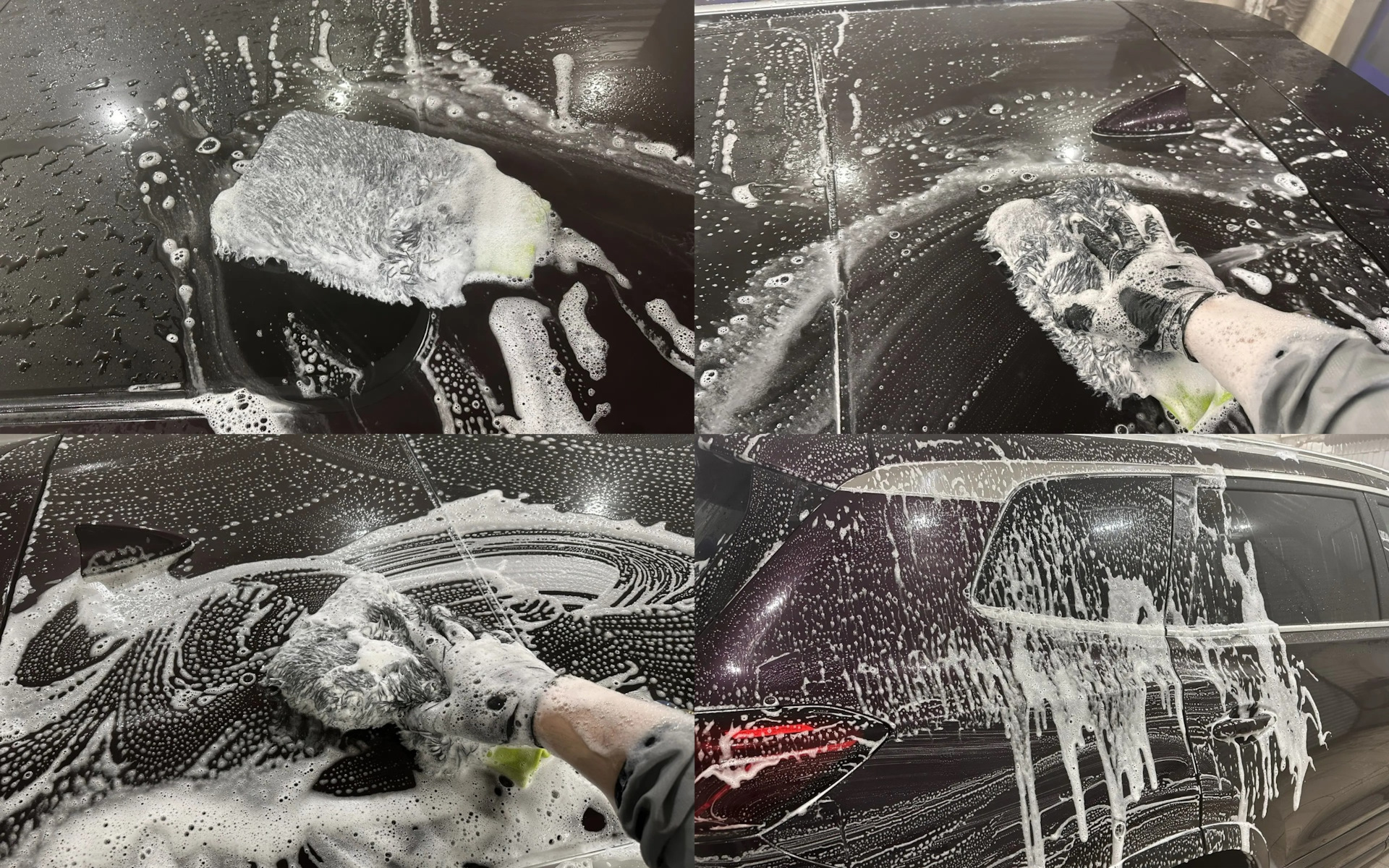

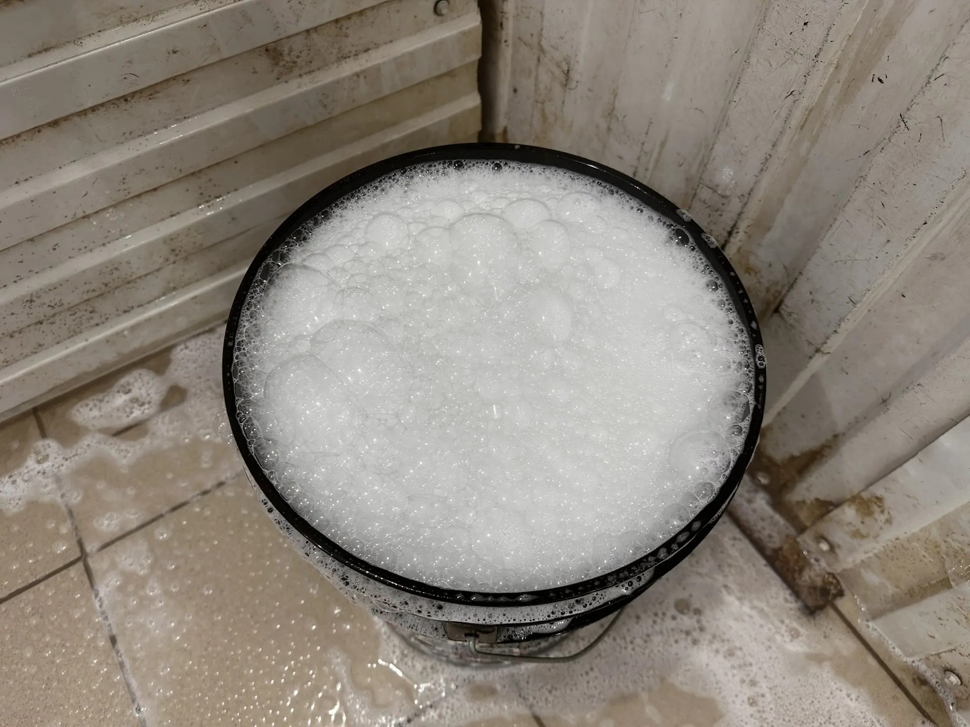

3️⃣ Ручная мойка: Foam Heroes Slimy Foam и варежка Slide Glide Mitt
Теперь переходим к основной ручной мойке кузова. Шампунь Slimy Foam разводим в ведре по инструкции. Данный шампунь предназначен для разведения в ведре и мойке по системе 2-х ведер. Одно с шампунем, другое чистое для промывки варежки
Шампунь даёт шикарную, густую пену, которая не сушит руки и отлично скользит по кузову.
Для работы использую новую варежку Slide Glide Mitt — она очень мягкая, хорошо впитывает грязь и легко скользит по поверхности, не оставляя царапин.
После чего смываем остатки шампуня

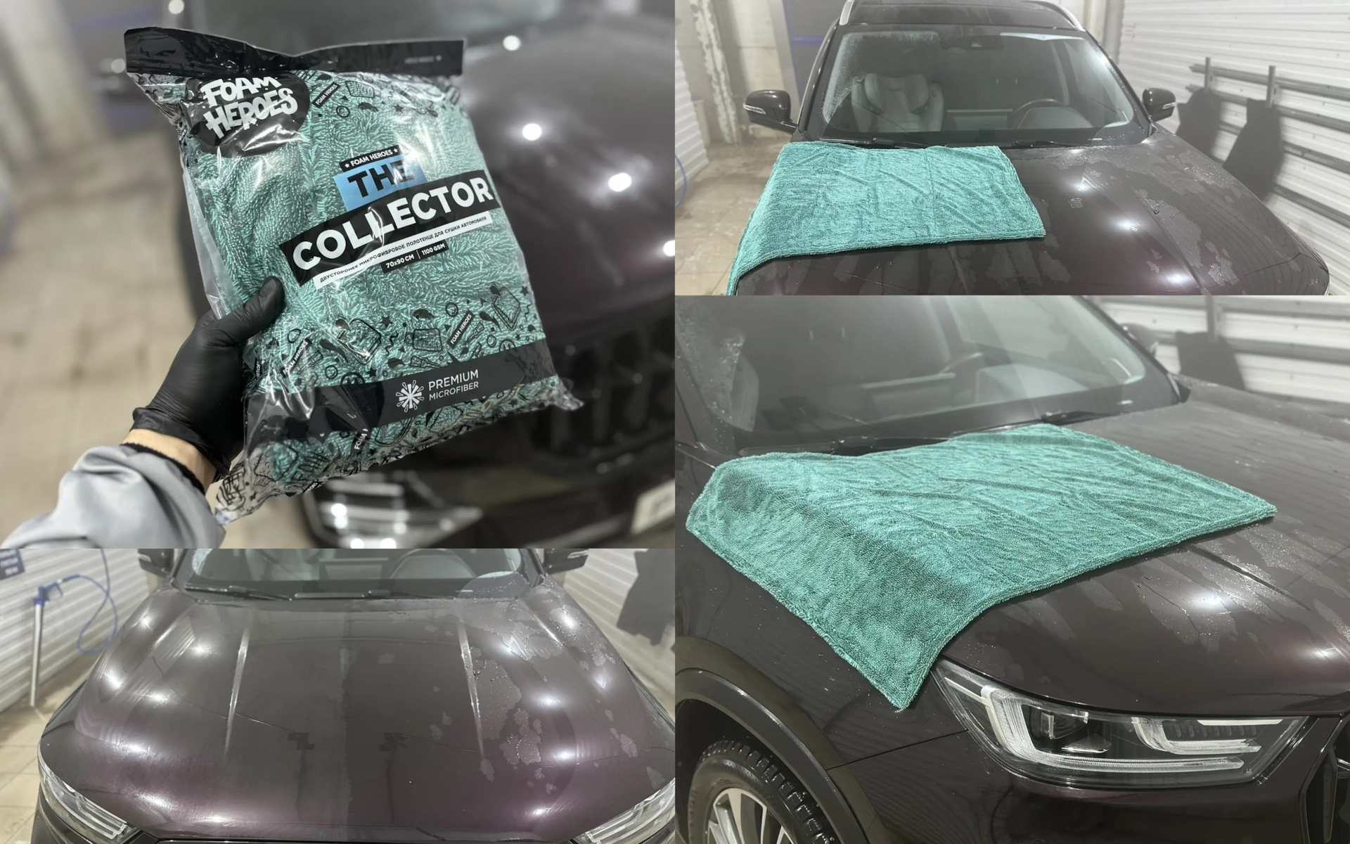

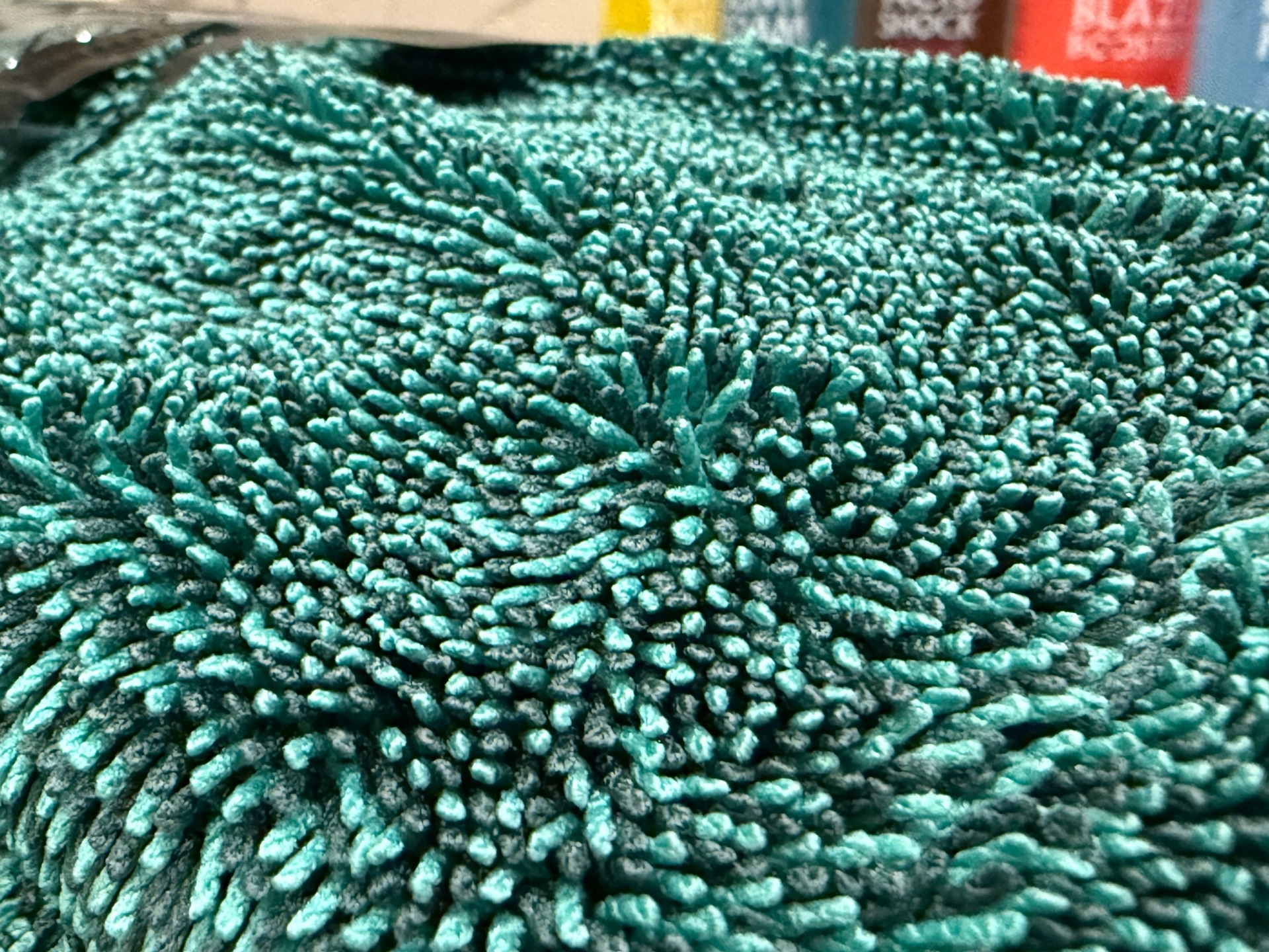

4️⃣ Сушка: микрофибра The Collector
А теперь не для слабонервных!😀 Сушка — отдельный ритуал. Я приобрёл микрофибру The Collector за 3000 рублей.
Да, да — это не дешёвая «Мавико», а настоящая корейская топовая фибра. Одним полотенцем я убрал всю воду с кузова среднеразмерного кроссовера — оно впитывает просто феноменально!
И вот перед нами снова чистый и сухой автомобиль
