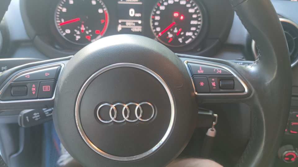

Upd. Починил заливкой параметрии через vag can pro. Ошибка правда не ушла, но всё работает. Попробую ещё прошивку перезалить на "новую" параметрию.
Upd2. Ошибку тоже удалил через адаптацию в 8 канале и хитрой операцией xor между тем значением, что там было записано 16901 и 51666.
Добрый вечер. Нежданно негаданно на RMC вдруг отвалилось распознавание голосовых команд SDS. При нажатии на кнопку на руле пишет "SDS отсутствует". Ума не приложу как такое может быть.
Как починить? Вася есть.
Кто может починить удаленно или в Москве?
Upd покопался вчера Васей. По итогу сам я ничего сделать не смогу видимо. Длинная кодировка не принимается с ошибкой 31. К адаптациям нет описаний. Судя по гуглежу в адаптациях первый канал должен отвечать за SDS, а в нем error.
VAG number 8x035183r component RMC cnct h53 0840 shop imp: 123 wsc 00046 extra 8x0919603 du6 basic extra geraet 12345
В нем ошибка 03276. В настоящее время long coding выглядит так
01 00 04 00 00 80 53 07 00 23 00 01 03 01 00 00 01 00 00

Friday, 17, April, 2026,20:27:00:00009
VCDS Version: Release 22.3.1 (x64) Running on Windows 10 x64
www.Ross-Tech.com
Address 5F: Information Electr. Labels: None
Control Module Part Number: 8X0 035 183 R HW: 8X0 035 183 D
Component and/or Version: RMC Cnct H53 0840
Software Coding: 01000400008053070023000103010000010000
Work Shop Code: WSC 00046 123 12345
VCID: 46890BDAF1A7E4BFB5-8012
1 Fault Found:
03276 — Please Check Software Version Management
000 — —
Freeze Frame:
Fault Status: 01100000
Fault Priority: 6
Fault Frequency: 1
Reset counter: 143
Mileage: 95108 km
Time Indication: 0
Date: 2026.04.17
Time: 20:27:44
Freeze Frame:
Voltage: 11.30 V

Комментарии 9
www.audi-club.ru/threads/…lja-aktivacii-sds.503494/
Спасибо. Попробую
Aquariuscharger
Помогло! Ошибка правда не ушла, но всё работает.
это известная ошибка, легко гуглится:
www.drive2.ru/l/563994215663534352/
Спасибо огромное! Всё получилось, хоть и не в 15, а в 8 канале.
рмс не обновляли?
возможно появился конфликт с телефоном
vwts.ru/articles/tpi-audi/tpi-audi-2012789_7.html
Обновлял, но было это год назад или больше.
По ссылке другая ситуация
перезагрузить рмс?
Делал конечно
