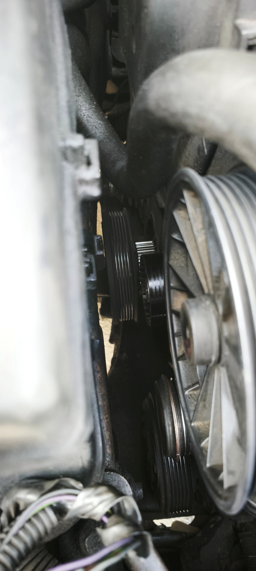

Завел прогреть машину, щелчек, и заглохла я и понять не успел что произошло, открываю капот и вижу полный п. ец (((
Открутилась гайка шкива коленвала, как и почему в душе не е.у
Буду буксировать на гараж и разбираться.
Блин жесть какая то, надеюсь что клапана не загнуло. Хотя хз((
КЛАПАНА ЗАГНУЛО ((

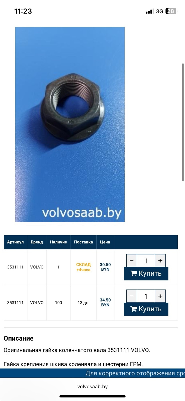

Запчасти на фото: 3531111

Забавно…
Видел как с резины отрывает шкив
Видел как разболтанный на резине шкив убивает крышку масло насоса за ним.
Но чтоб гайка открутилась.
Тут кто-то писал уже о таком
Похоже на последствия некачественной замены грм
Не знаю, год езжу туда не лазил
Офигеть. Еще одна фобия
В шкиве ведь ещё 4 болта. Что их тоже срезало ?
1 гайка там центральная
А сам шкив крепиться на 4 болтиках
А проводились недавно какие то работы с двигателем в СТО?
Просто сама гайка открутиться и слететь не могла, она самозатягивается при эксплуатации мотора, возможно её забыли поставить или совсем не закрутили когда поставили?
Езжу на машине 1 год, туда не лазил никогда
ГБЦ с высочайшей вероятностью все(
Эхх(((
Так то гайка эта закручивается с сильным моментом 180-210, и шкив вращается по ходу закручивания гайки
Я резал крайний раз(а тут открутилась
Видимо очень редкий тут случай
