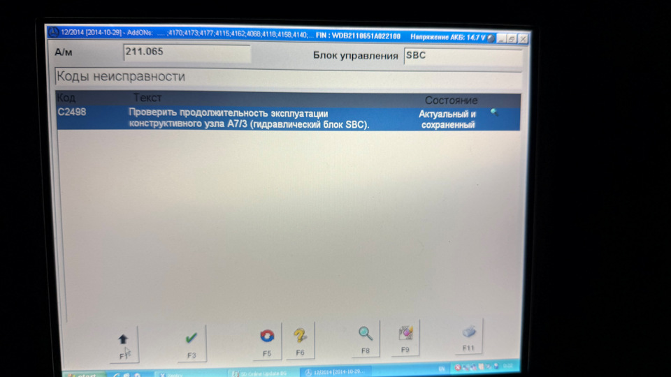

SBC S и SBC HOLD у меня не было изначально. С тех пор прошел уже 12 лет. Но, Еще год назад у меня вылез ошибка по нему.
Тогда, заменили механическую часть, ресивер привозной, мозги мои его обнулили, прокачали и все путем.

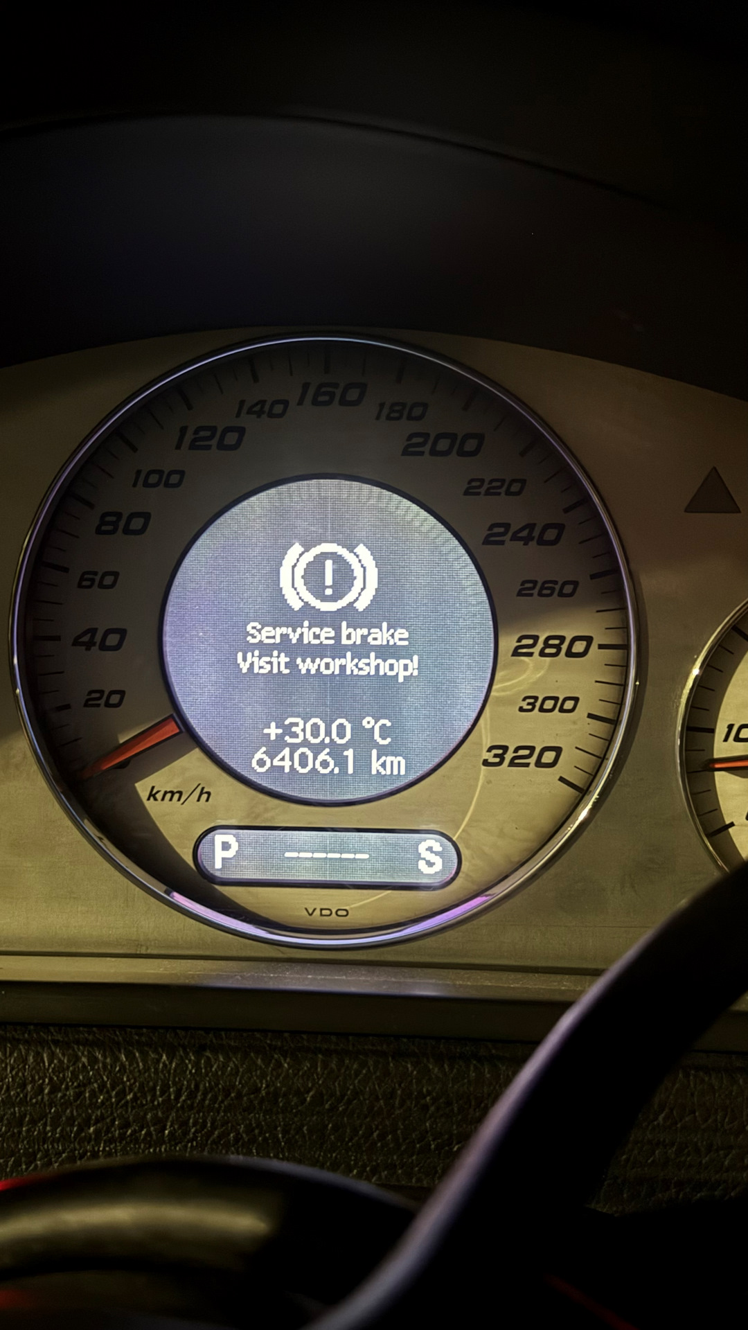

И вот через год опять беда. Тут уже все серьезно. Красный приборка. Один раз появился красная ошибка, и быстро пропал после перезапуска. Так и не понял из за чего все это было. Почти через неделю, опять повтор и уже красная не пропадала.
Я попробовал снять все возможные фишки, разъемы и проверил на наличие окисления, в том числе и по КАНшине тоже прошелся. Вечером С работы выехал на надежду что уже потока мало и как то с ватным тормозом, в аварийном режиме АКПП. Доехал до сервиса, оставил машину. Через два дня после того как освободился от работы и командировки, приехал и загнал к тому же мастеру который делал год назад. По ошибкам было сказано что сгорели — транзисторы. Мне поставили другой блок, который отличался с другим поколением, и ошибки были по ESP, ABS, BAS. Как я хотел сделать себе систему SBC S и SBC HOLD, наверное из за этого и мастер поставил мне другую систему. По SBC ошибок нету, работает хорошо. После Заменили блок ESP.

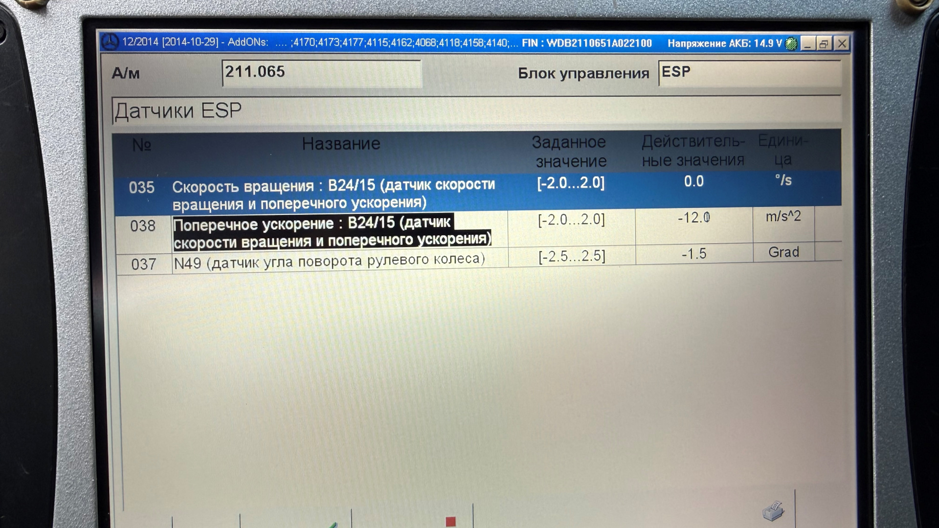

Тогда пропали ошибки BAS, ABS. Остался только ESP. Ошибка ругается теперь на блок В24/15 датчик скорости и поперечное ускорение.
У меня теперь вопрос! Может ли помочь замена мне победить данную проблему заменив это блок(В24/15) ?

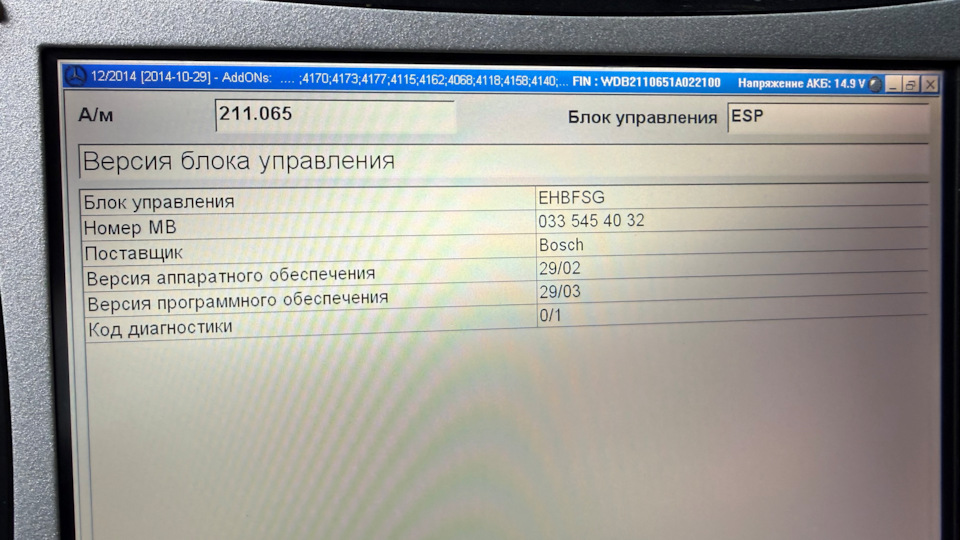

В24/15 отличается на следующем поколении, не на этом. Для блока ESP 0335454032 ничего перепиновывать/менять не надо.

0335455032 это как раз и на данный момент установленный блок ЕСП, после его замены как раз и пропали ошибки по АБС И БАС. Но ошибка по ЕСП остался. СБЦ кажется 78 12 был установлен. Но не тот который должен был быть. Мне год назад установили 71 12. А вот селектор не хотелось бы менять, он у меня с Пуш Стартом. Приборка стоит от 5.5 АМГ.
7812 — это второе поколение под SBC S и SBC H, как и ESP 0335454032
7112 — это первое поколение, которое и должно стоять, но с другим ESP.

Ща поставили — 78 12 и 0335454032. И теперь ошибка по ЕСП на В24/15, на фото выше.

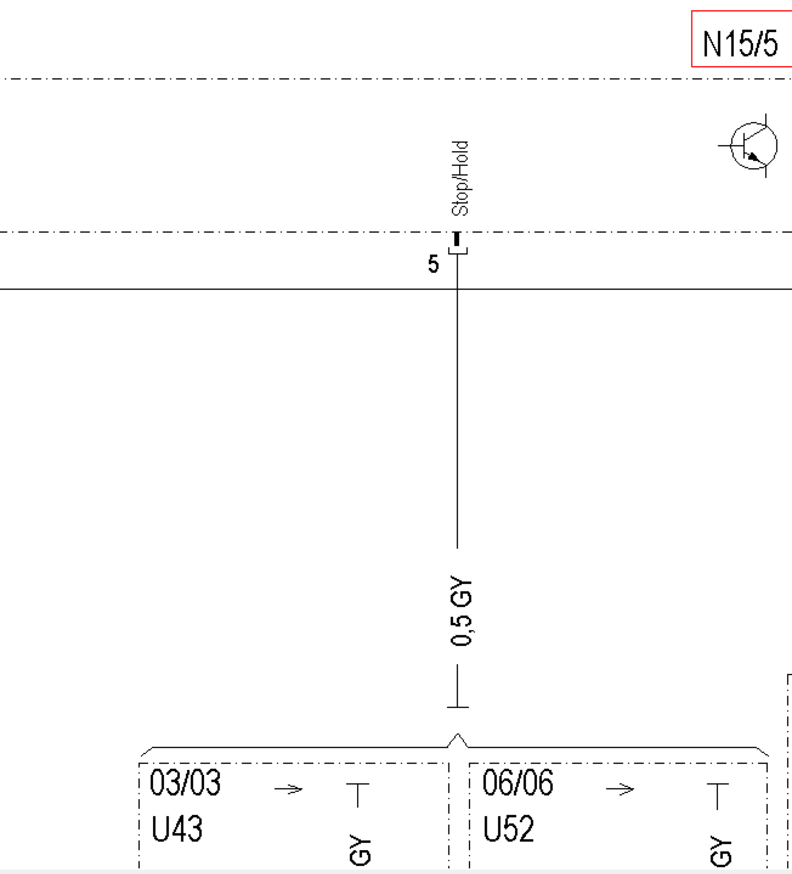

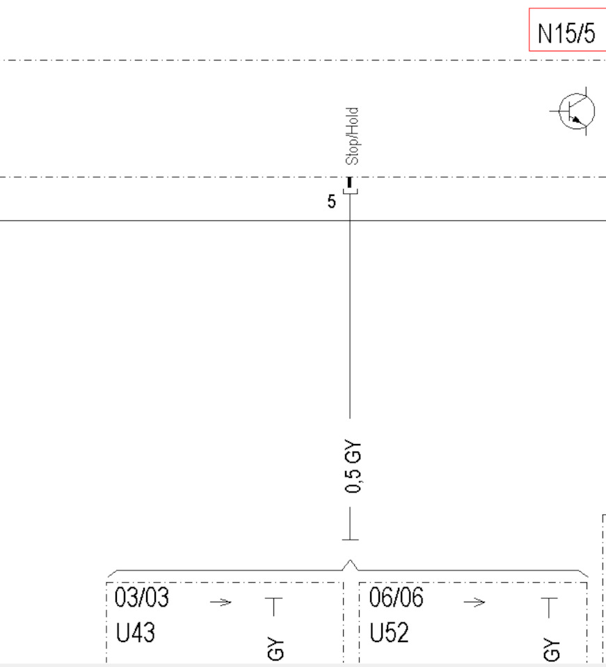

Холд и стоп пошли с 03.2003, все компоненты должны быть соответственно не старше этой даты. Для функции Холд от кулисы до пассажирского сама идёт проводок, которого не было на предыдущих версиях. Приборка поскольку менялась — надо смотреть дату выпуска, но на неё уже ругается ЕСП на фото.

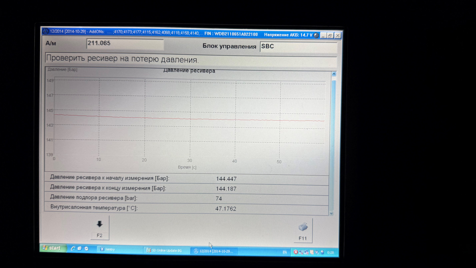

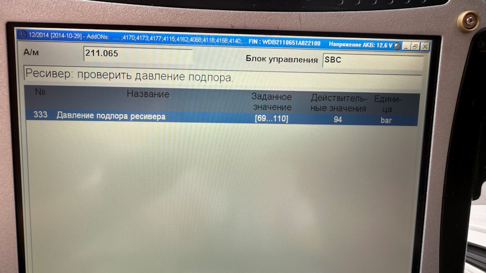

Сегодня поменяли другой блок СБЦ. По железу 71 12. Но по программной части А0084313712, это как раз бьется по моему поколению с завода, у меня первая, вчера стояло — вторая (78 12). Ща Ошибки никакой нет. И еще STOP и HOLD с приборки пропали. Ресивер тот же (92бар), счетчик на минимуме. Еще Вернули мою старую блок ЕСП. Сегодня подумал, Блок В24/15 не причем тут. Дело самом блоке СБЦ, возможно и есп, еще как вы говорите селекторе. Надо смотреть хорошенько изучать схемы на Старфайндере.
В приборке функция активна, проверили. Даже после замены блока СБЦ в блоке ZGW пробовали страну поменять, так и не вышло S и H.
В США не было Холда, поэтому Старфайндер не поможет — там этого проводка нету, WIS надо смотреть.

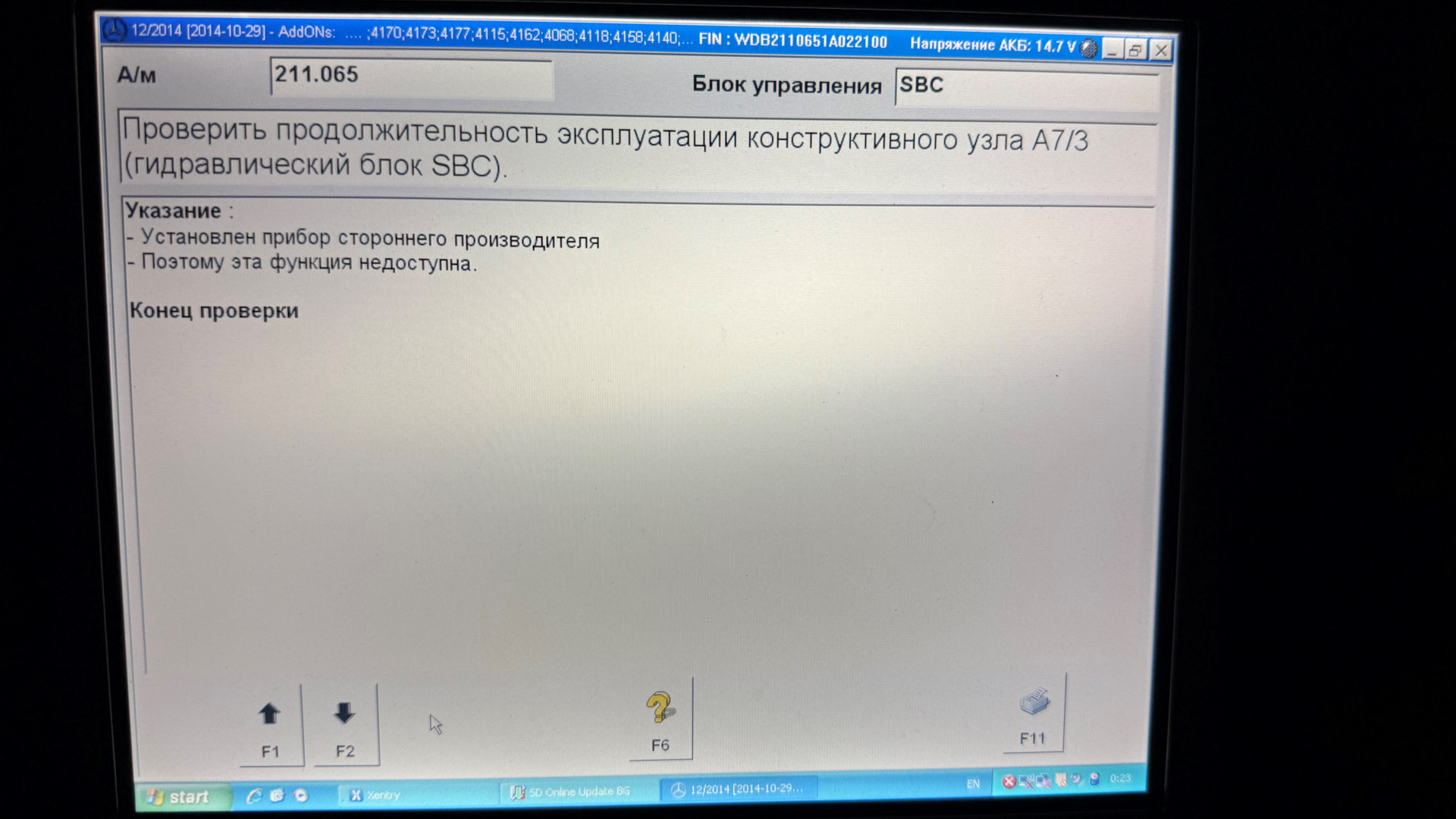

когда вылезла ошибка по сбц и не было доступа к счетчику срабатывания скорее всего он уже был прошит ранее и надо было уже тогда его менять т. к. муть какая то произошла нехорошая.
Счетчик таки как раз я не мог и лет 10 назад посмотреть. Старуха не брала его. Из за дубликата наверное она и таки делает. Возможно у него нету и этой функций. Возможно она без учета.
