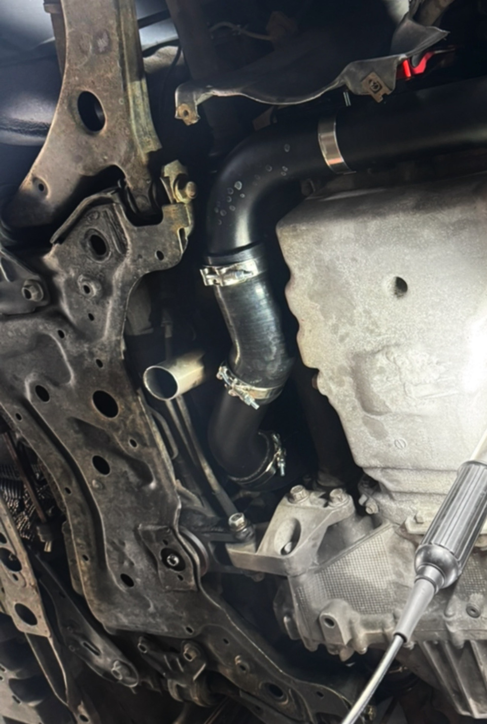

Второй важный этап — развернуть холодную часть турбины вниз, чтобы пустить пайпы JBR по низу двигателя.
С задачей справились!
Теперь под капотом нет лишних пайпов сверху — всё аккуратно и так, как я хотел. Я очень доволен этим «фетишем» 😏
