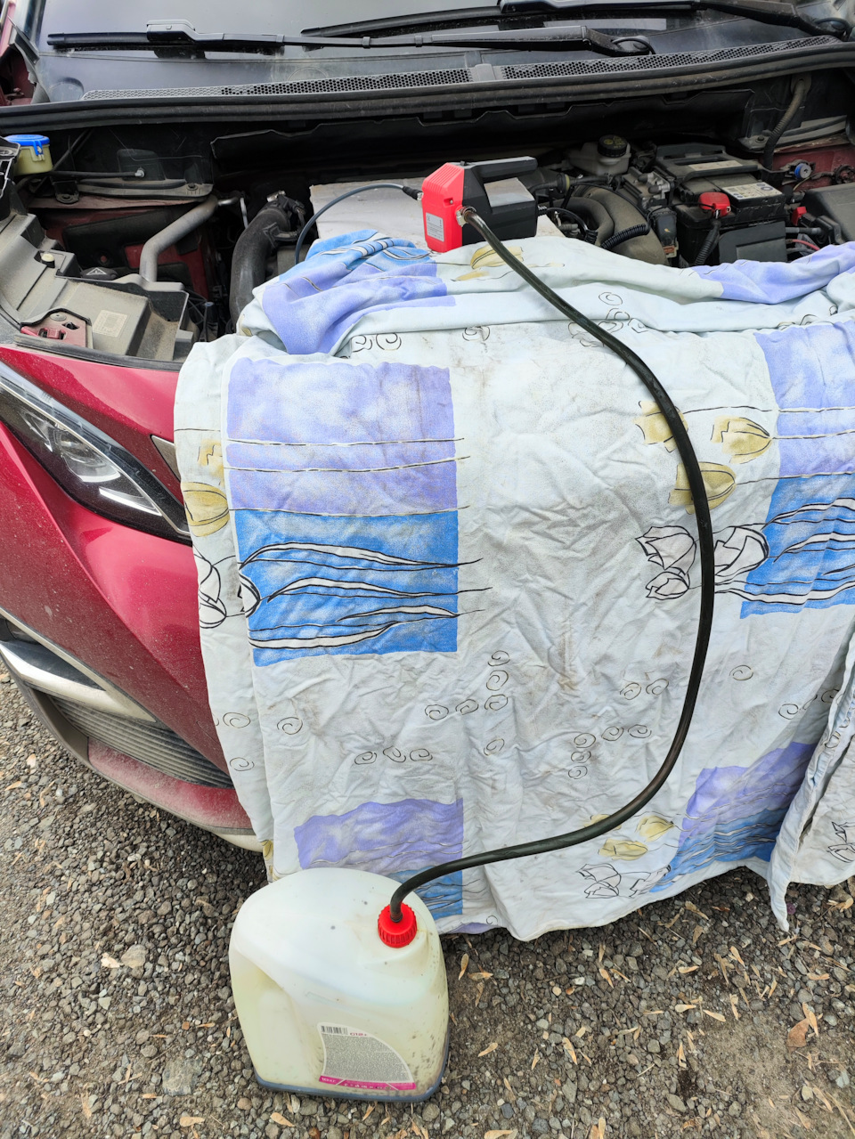

Апрель для меня по традиции — месяц сезонной замены моторного масла перед летним периодом.

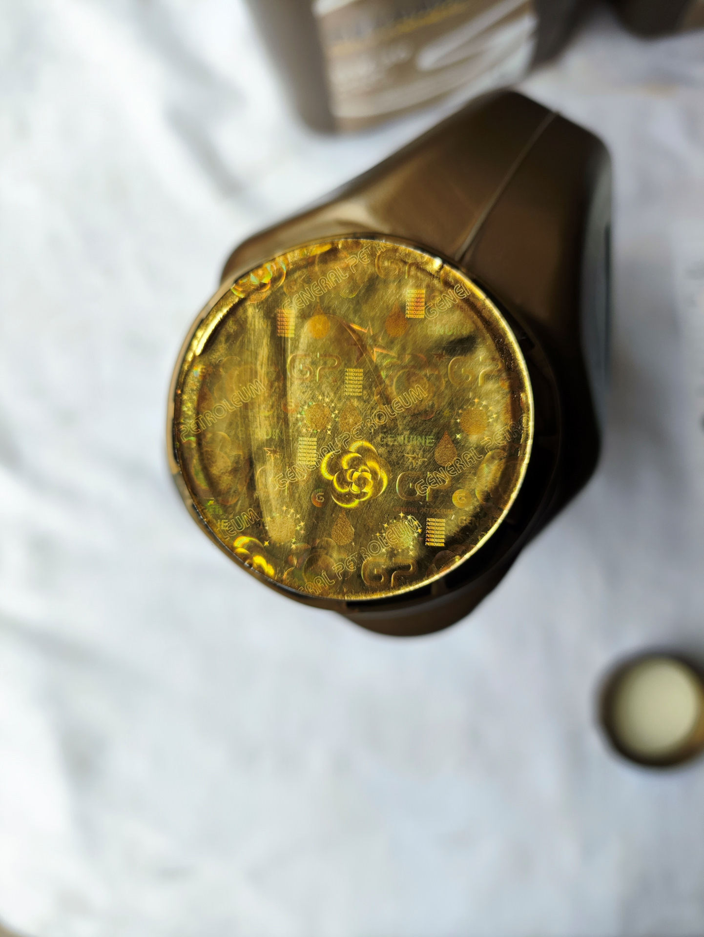

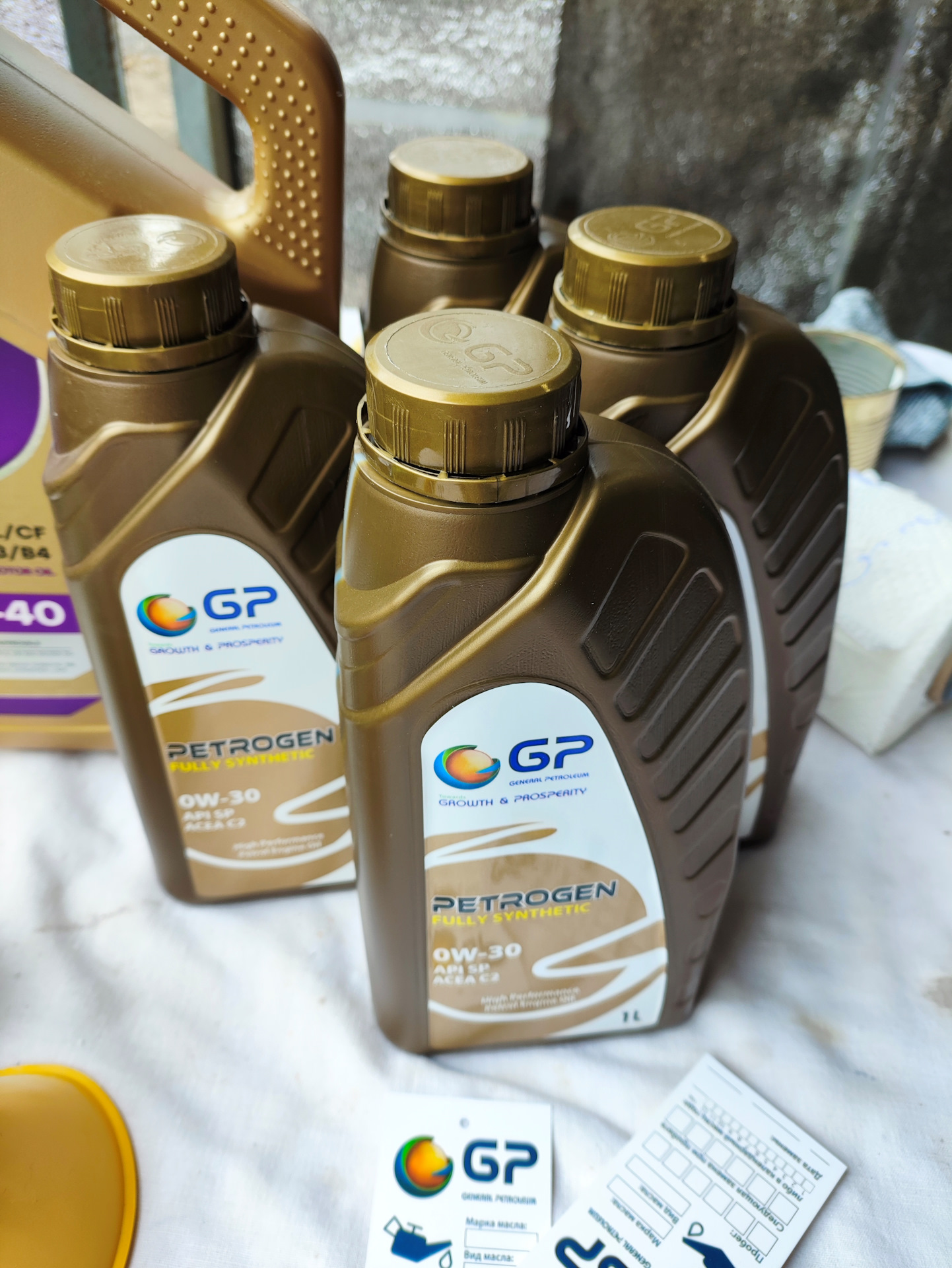

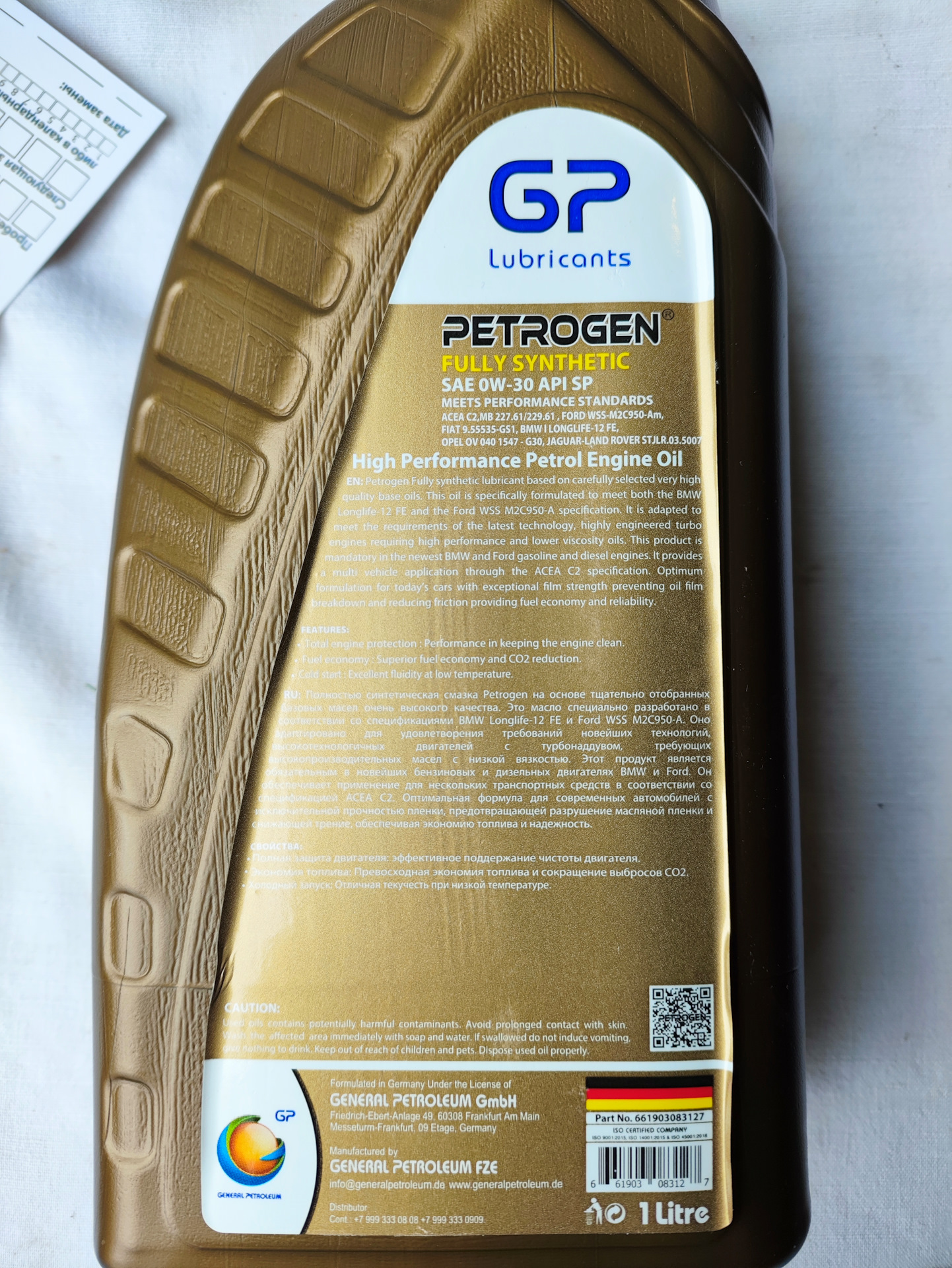

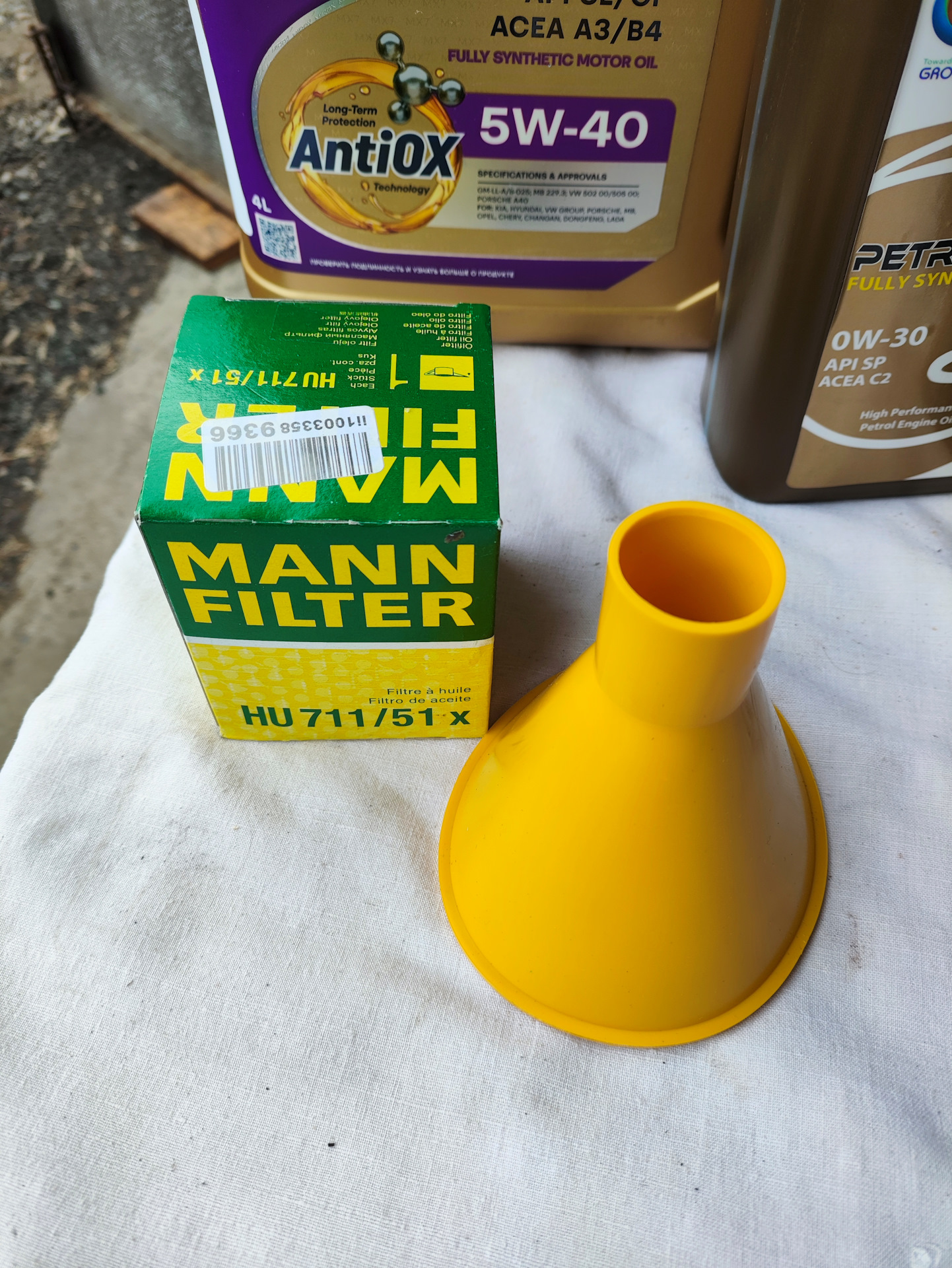

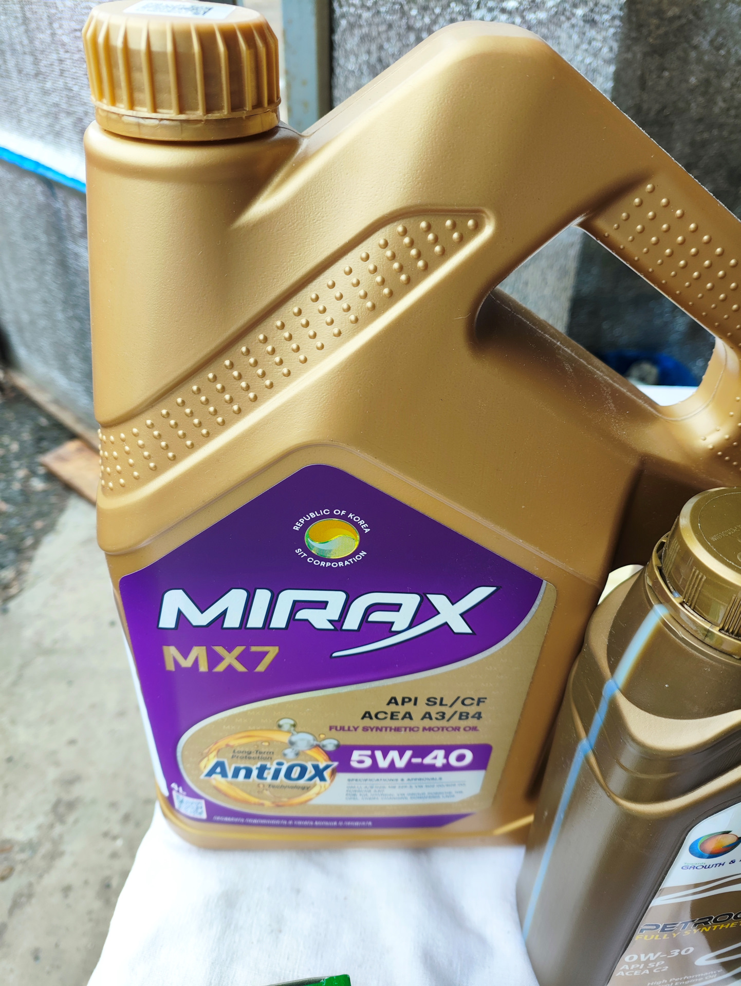

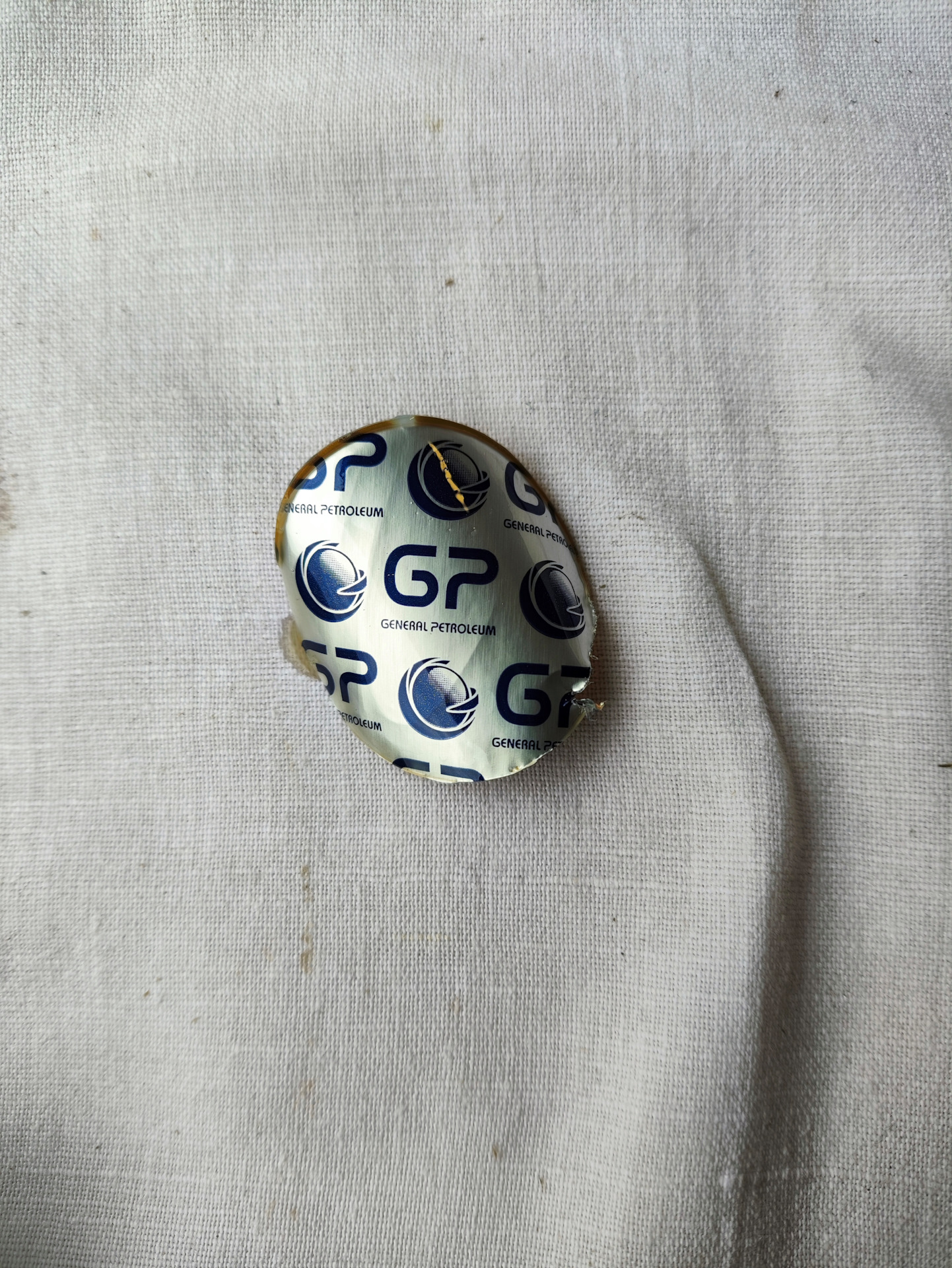

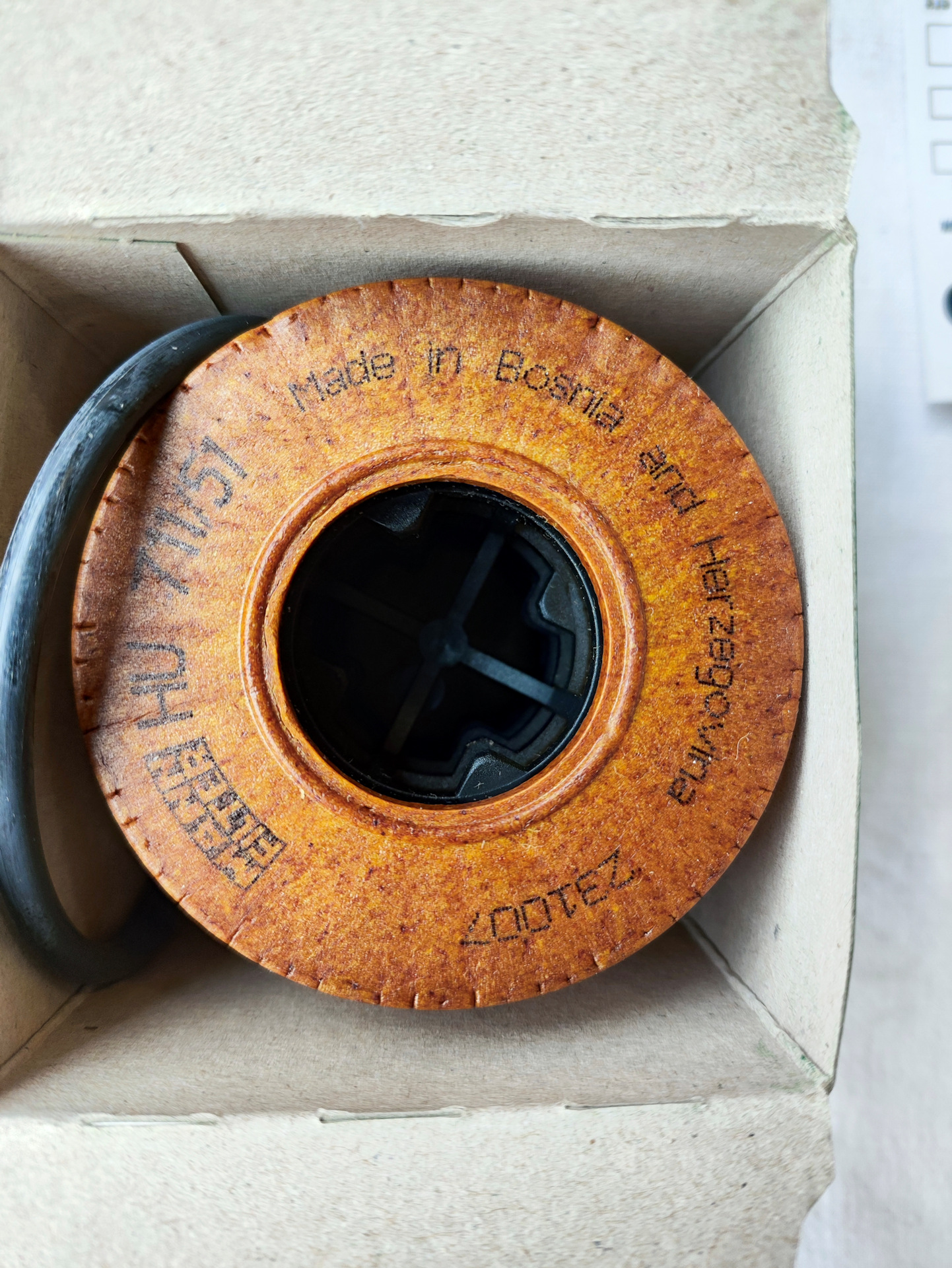

Т.к. за зиму пробег вышел относительно небольшим, решил в этот раз, перед заливкой свежего моторного, обойтись использованием только промывочного масла. Весь комплект, после поиска и сравнения цен, брал на озоне. Выбор пал на: моторное General Petroleum 0w30 (арт.661903083127), в качестве промывочного недорогое моторное (со скидкой за 999 руб.) Mirax MX7 5w40 (арт.607025), масляный фильтр Mann (арт.HU711/51X).

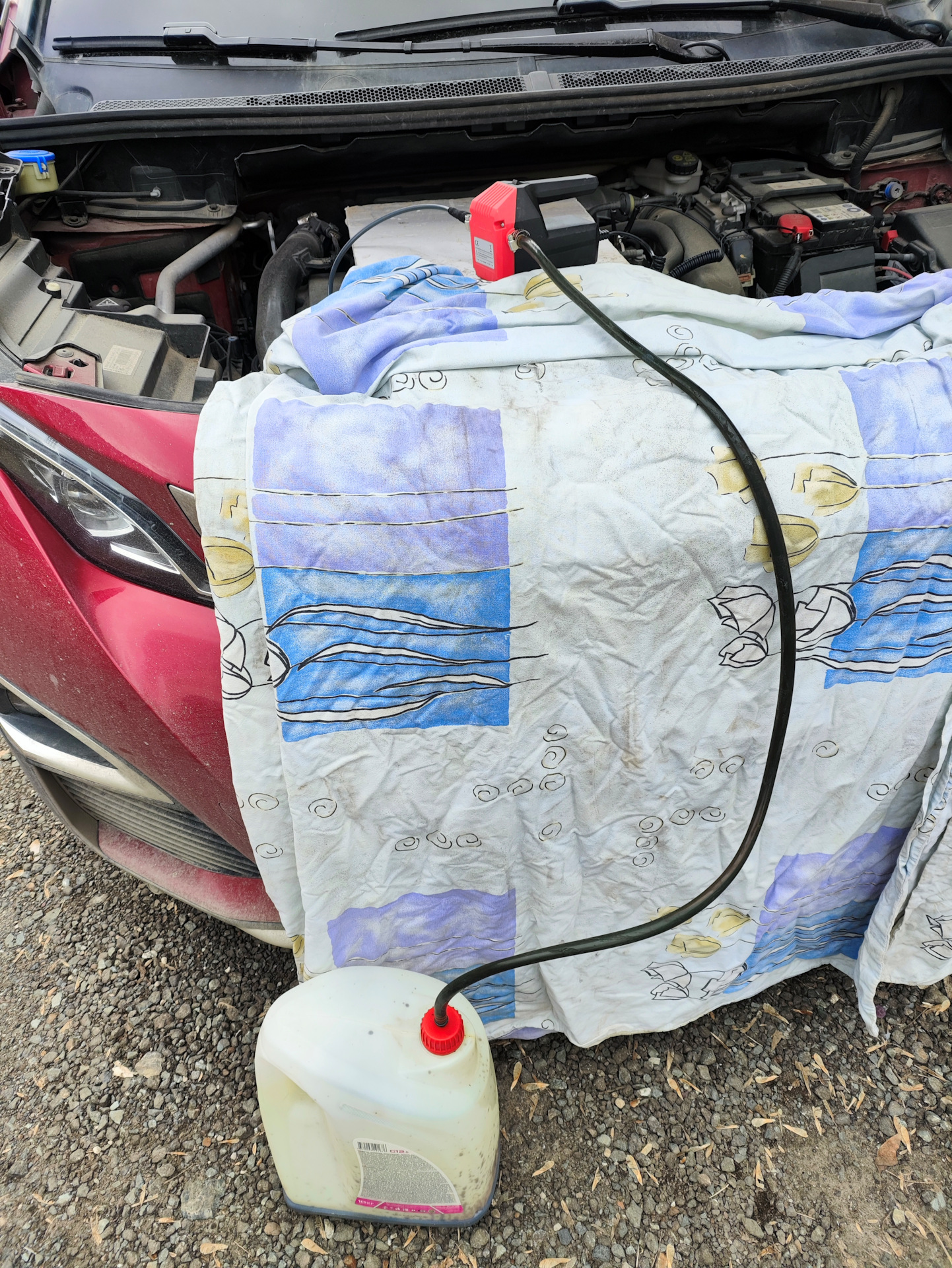

Старое разогретое масло откачал насосом, далее для промывки залил Mirax, погонял его 15 минут на холостых, откачал и залил рабочее.

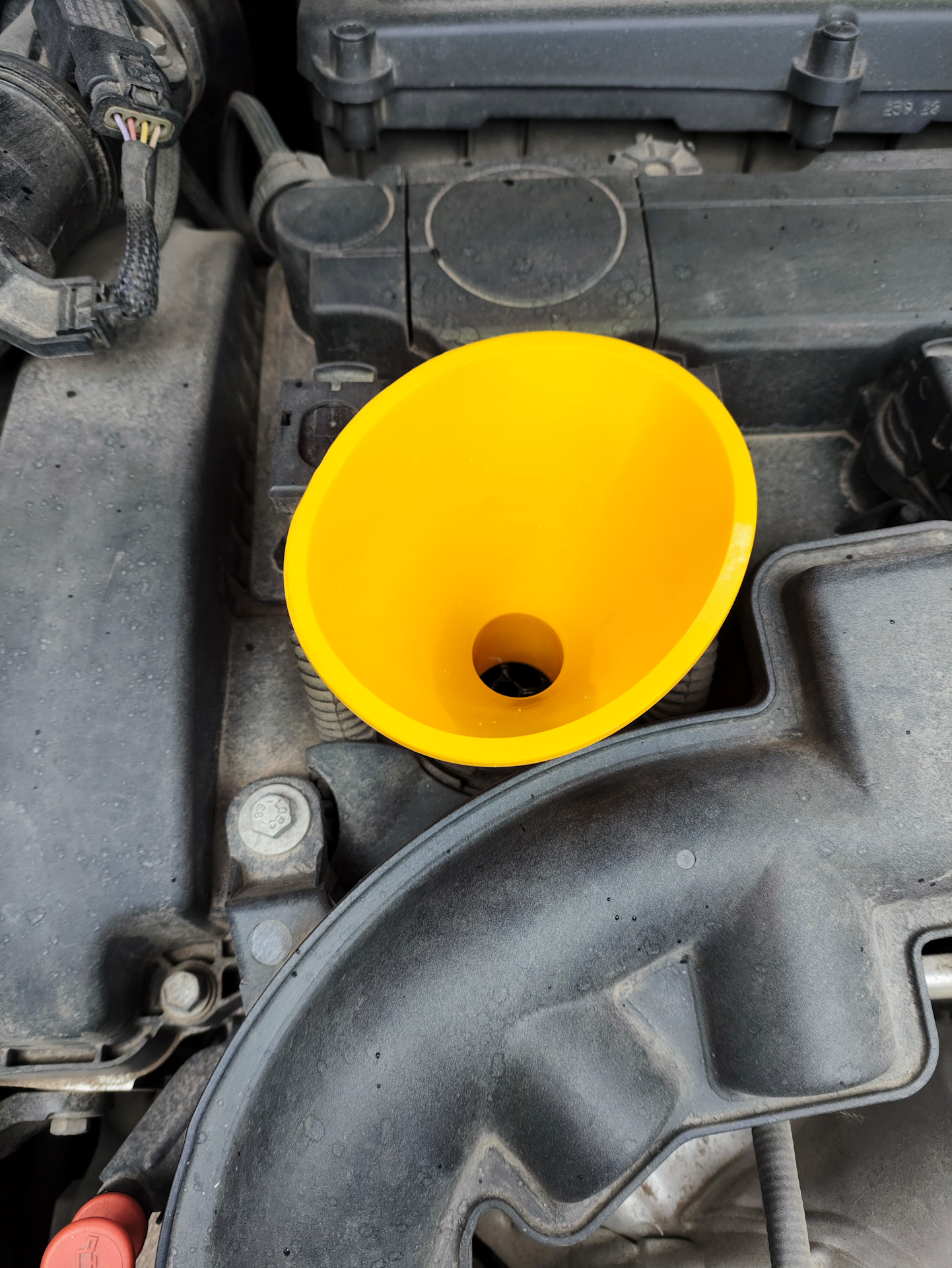

Пока искал масла, наткнулся на воронку с широким носом. До этого все пытался найти фиксируемую воронку, но по отзывам не ко всем заливным такая подходит.

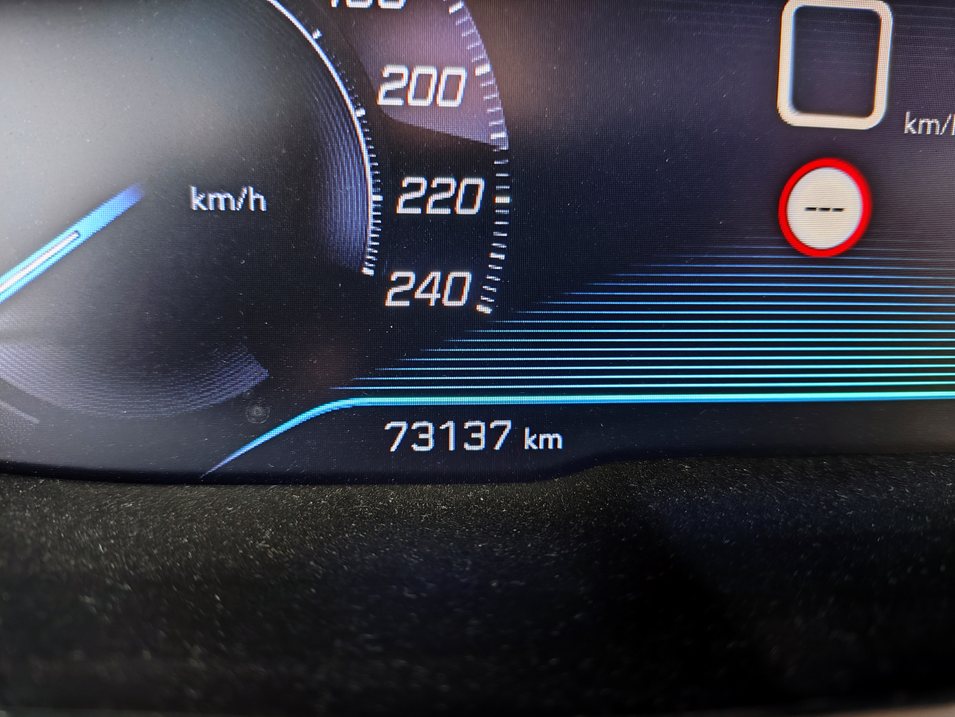

Не большой пробег за сезон это сколько?
Всего 3 тыщи накрутил
