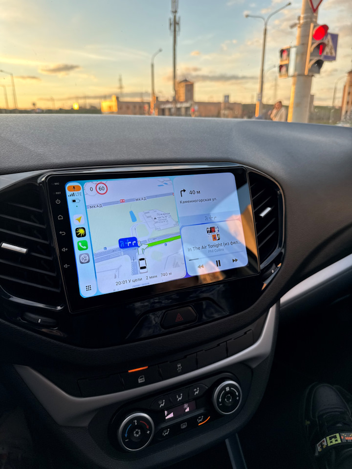

Подведя итог я купил себе вот это бюджетное чудо. Платформа знакомая по другим магнитолам. Ценна более чем приятная. Я покупал за 10к ровно в феврале. Набор в комплекте стандартный. На OZON сечас выгоднее чем на aliexpress. Жалко, что нет крутилок…но да ладно. Кстати, Teyes я тоже не стал покупать из-за накрутки цены! Обнаглели!
По установке все стандартно. Провод usb и слот под симку разместит в бардачке. Только пришлось его вынуть и просверлить отверстие. Новое отверстие я заклеил маделином, чтобы возхдух из охлаждаемого ящика не сифонил еще через одну "щель".
Другой usb я разместил в штатном, где у меня была заглушка. Для этого я прикупил вот такой переходник . Можно было бы купить два и в бардачке сделать так же, но провода увы короткие. Особенно сильно короткий слот под симку. Ну да ладно. как пел в известной песне "как сумел на гитаре сыграл и спел" (с)
Антенны GPS и LTE поселились на правую стойку под накладкой. Так делают многие и за это всем спасибо)
Приятно что в магнитоле инструкция на русском языке. и подключается все разъем в разъем. Пришлось только мне подпаять кабель кнопок мультируля. Считаю, что подобные китайские магнитолы настоящая находка для дооснащения бедных комплектация.
С первого раза симка кстати не завелась. Для активации симки надо сначала вставить симку, а потом перезагрузить магнитолу.
Что могу сказать по итогу? Магнитолой я очень доволен! Звук очень хороший для своего сегмента. Android auto тоже работает хорошо без разрывов коннекта. Сегодня я вернулся из Воронежа. Мы ездили в мини путешествие с семьей. Навигатор работал идеально, кроме подъезда к Воронежу (но многие это итак знают. Место заколдованное). Пользоваться магнитолой очень удобно. Ночью она не слепит и сама переключает яркость на минимум при включении ближнего света фар. Я покупал версию на 6 ГБ и ни разу ничего не зависло. Все приложения работают плавно. Кнопки китайского мультируля обучились без проблем. Кстати, для владельцев дорогих комплектаций — в жгут проводов для кнопок впаяны резисторы! То есть с оригинальным мультирулем все будет работать! Радио магнитола ловит все станции без всякого усиления. В отличии от моего старого кенвуда, который без усилителя триада ничего не мог поймать.
Теперь осталось прицепить заднюю камеру, но это уже другая история. Потом доделаю. Провод я проложил колечком под водительский коврик. Его теперь просто скоммутировать с камерой и питанием)
