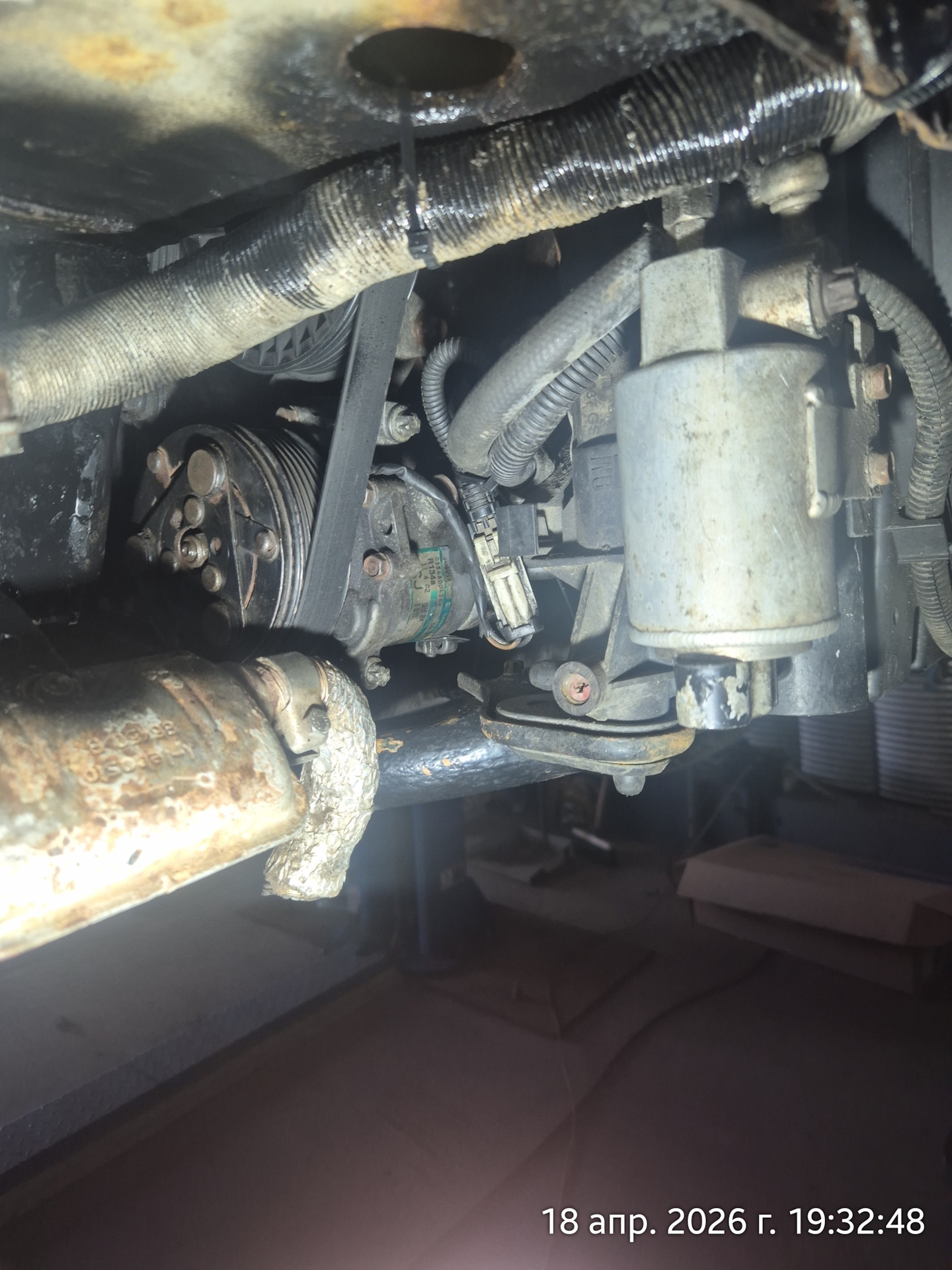

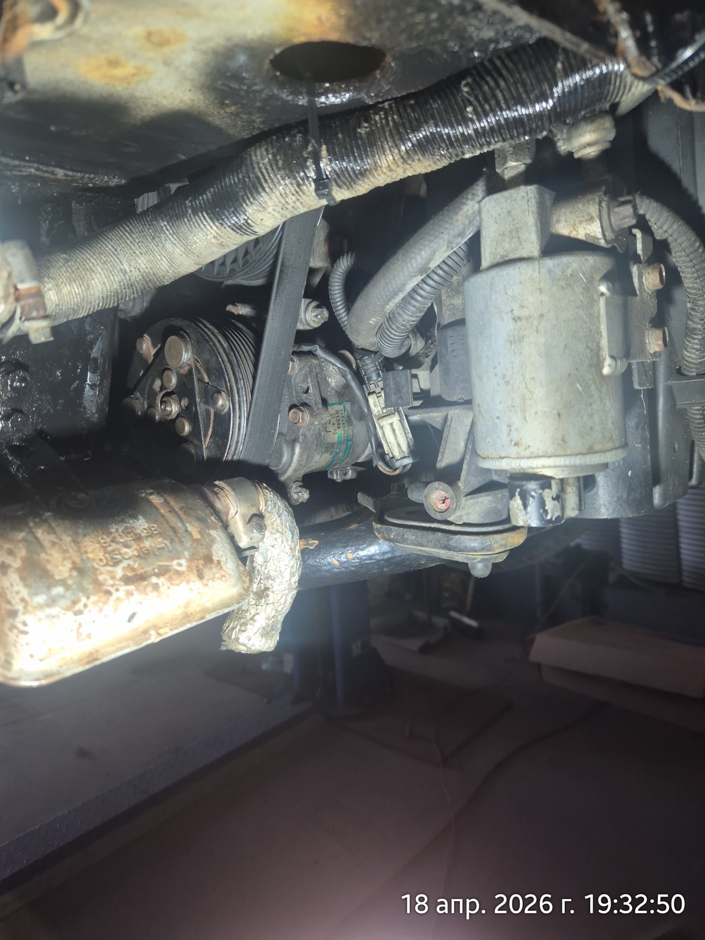

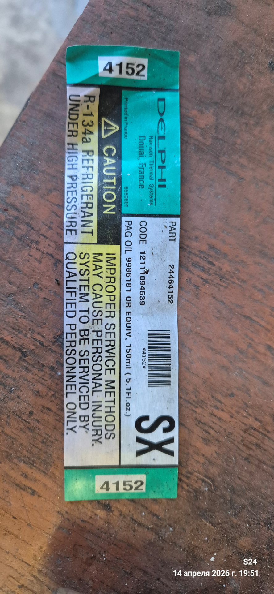

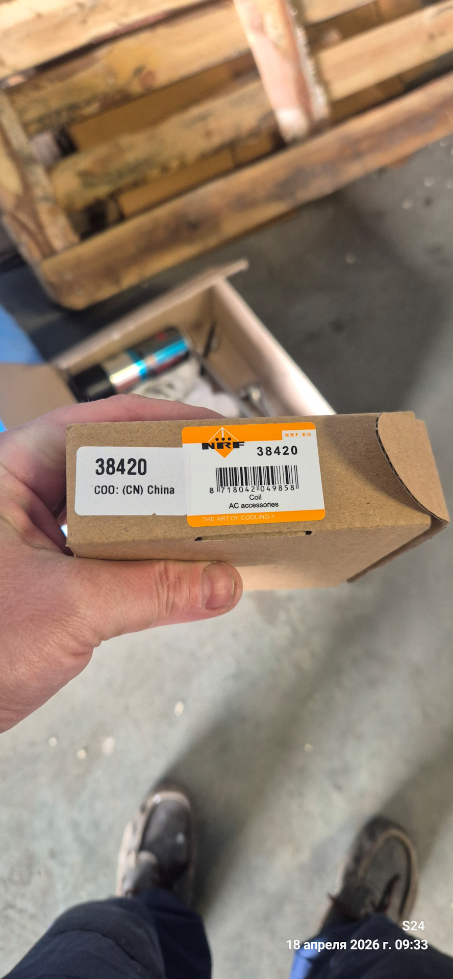

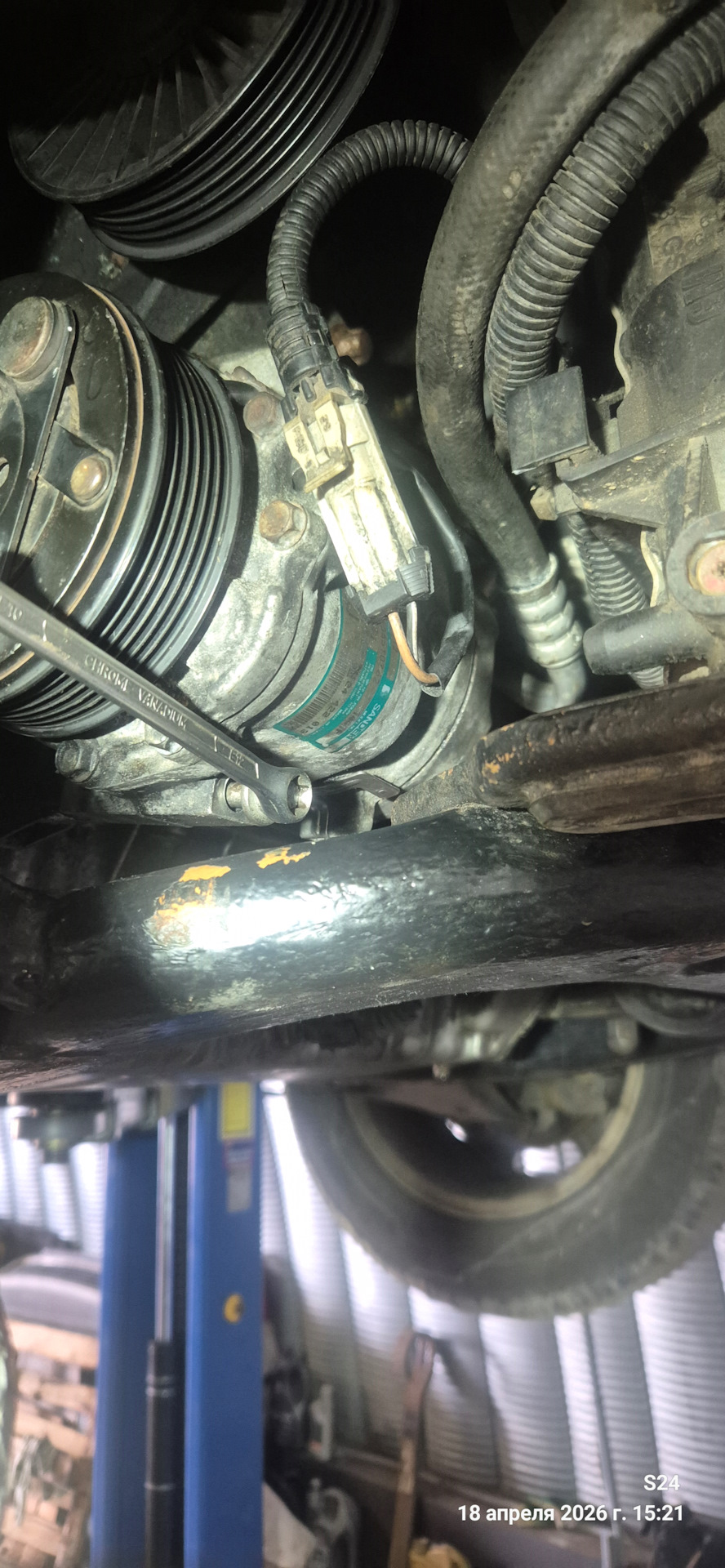

Всегда езжу с.холодом поэтому за систему борюсь.Быстрый осмотр и замер сопротивления на магните выявил классический обрыв в катушке, срабатывания термосопротивления…для компрессоров DELPHI 4152 (24464152) можно купить новый магнит…www.drive2.ru/l/674074845…age=0#a731108163335508565

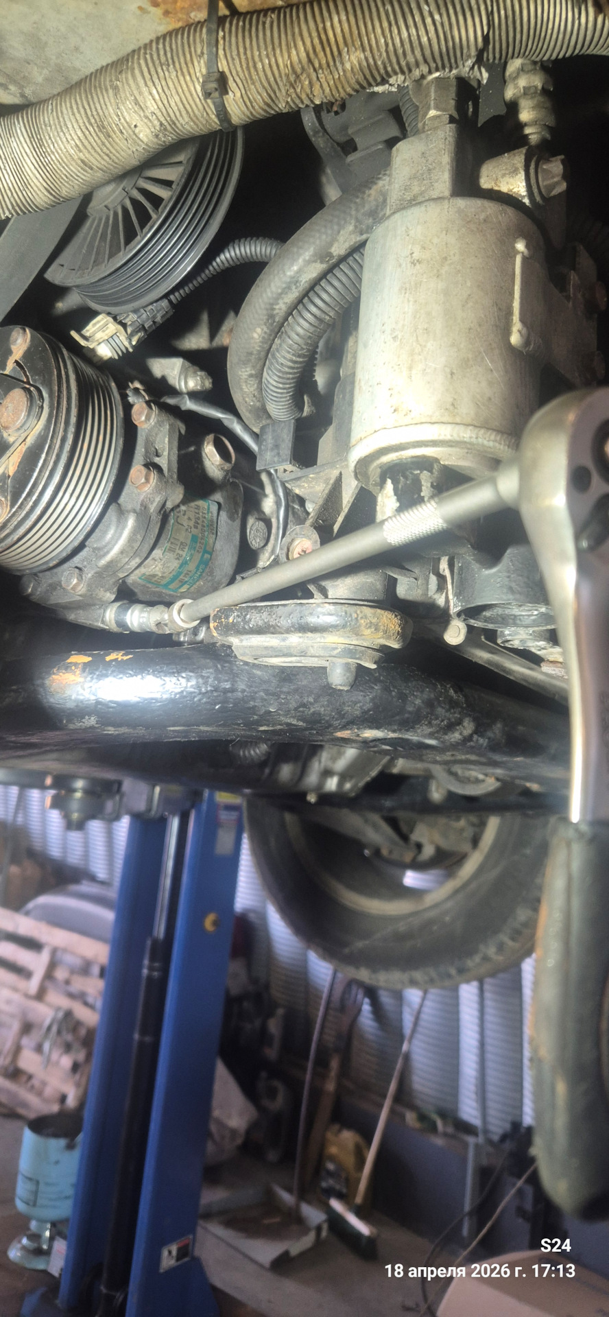

Куплен…приехал к другу на сервис, на подьемник…

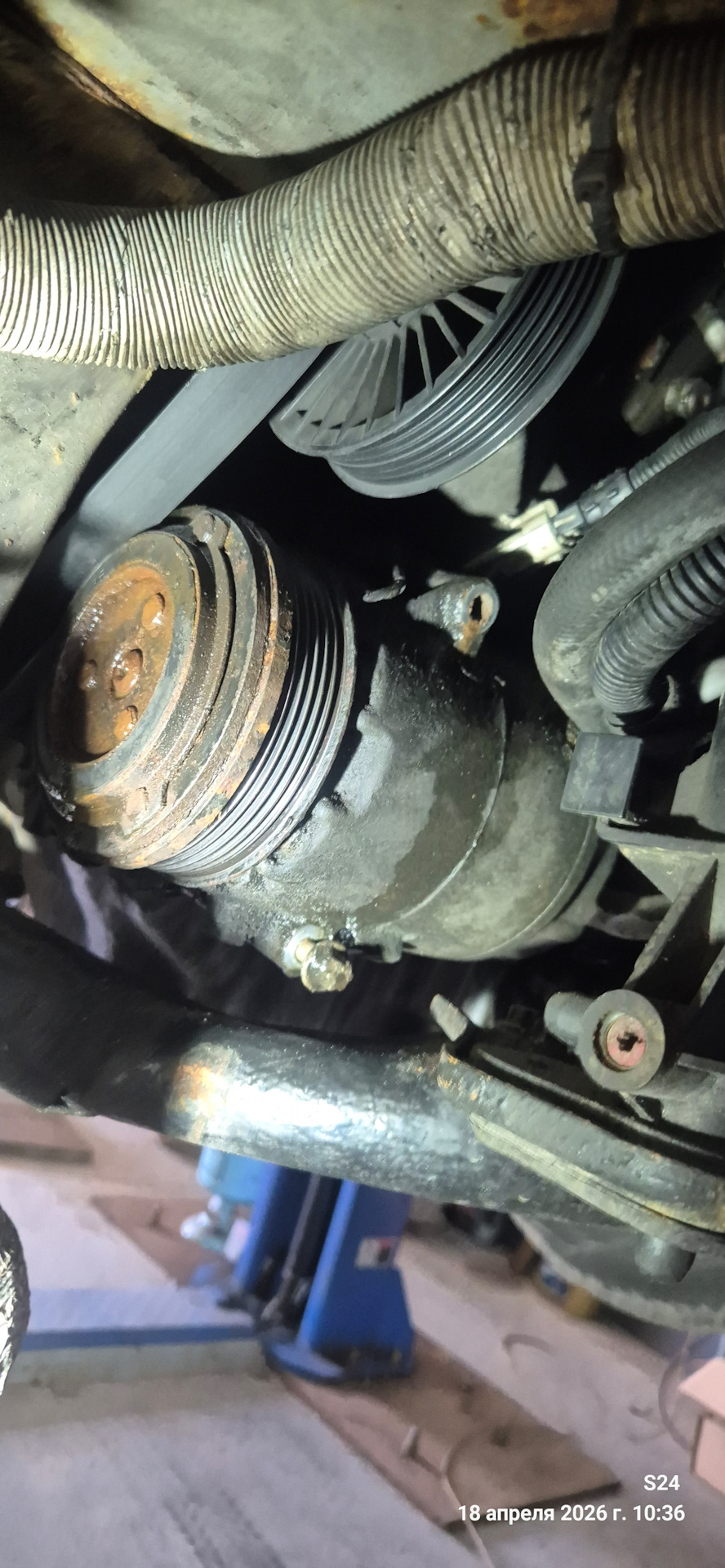

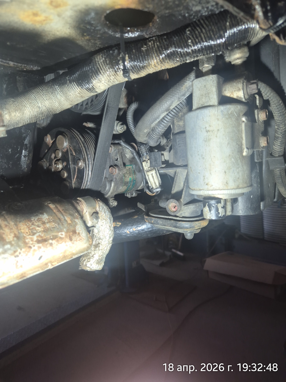

Снимается компрессор просто…3 болта на Е12 .длинный удлинитель через карданчик.и обязательно иметь ключ Е12.им то же удобно…Е10 на трубки головку.

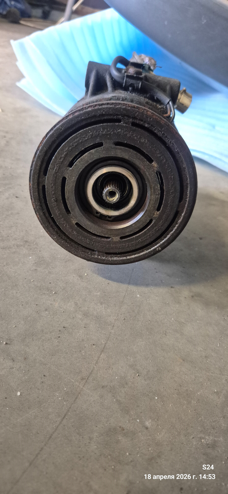

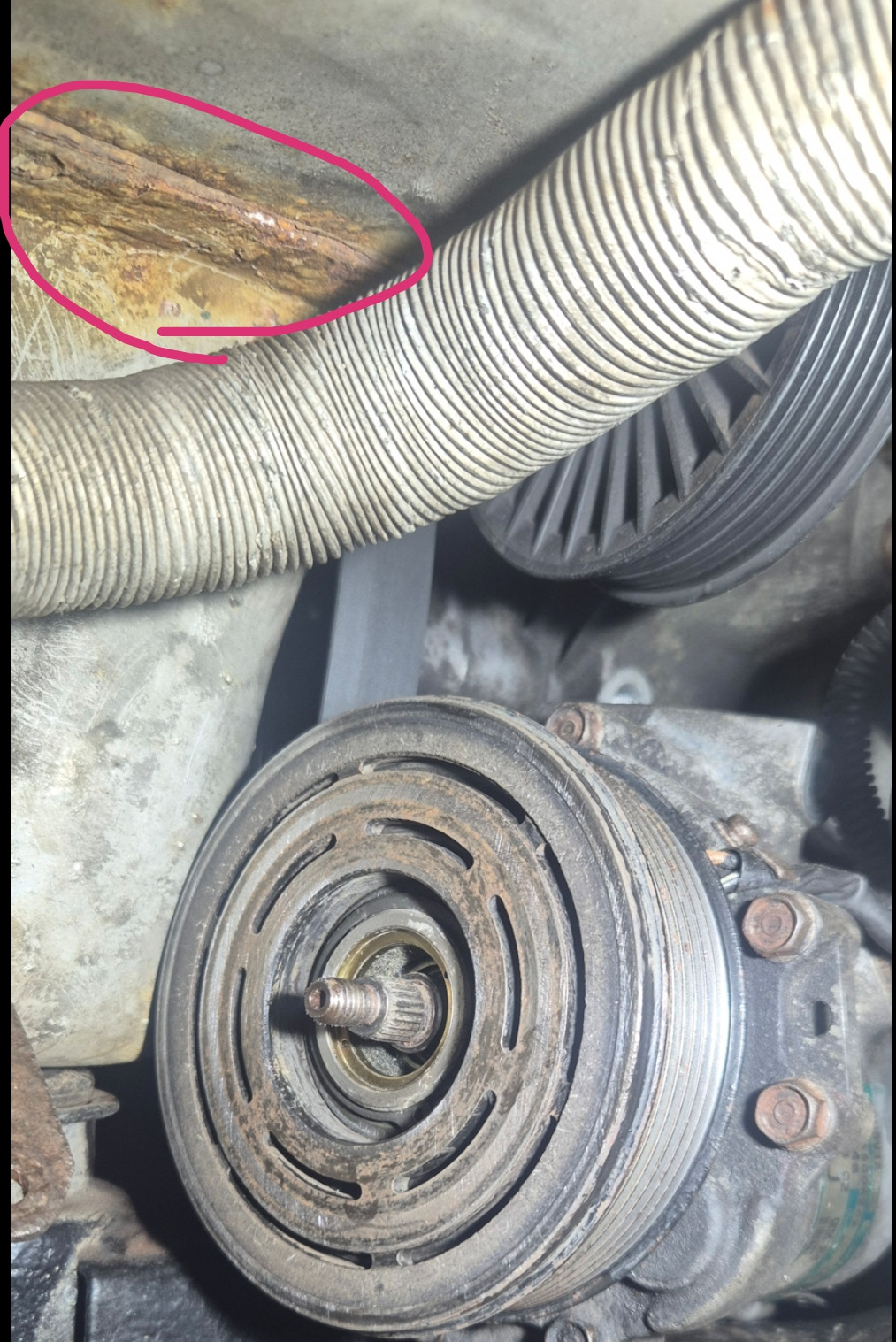

Откручиваем муфту…иииии…иииии…как всегда засада…смотрим в район сальника, а там мини пузырьки.выходит фреон…и заодно и масло- вторая причина перегрева — пробуксовки и соответсвенно перегрева муфт поосле ржи.

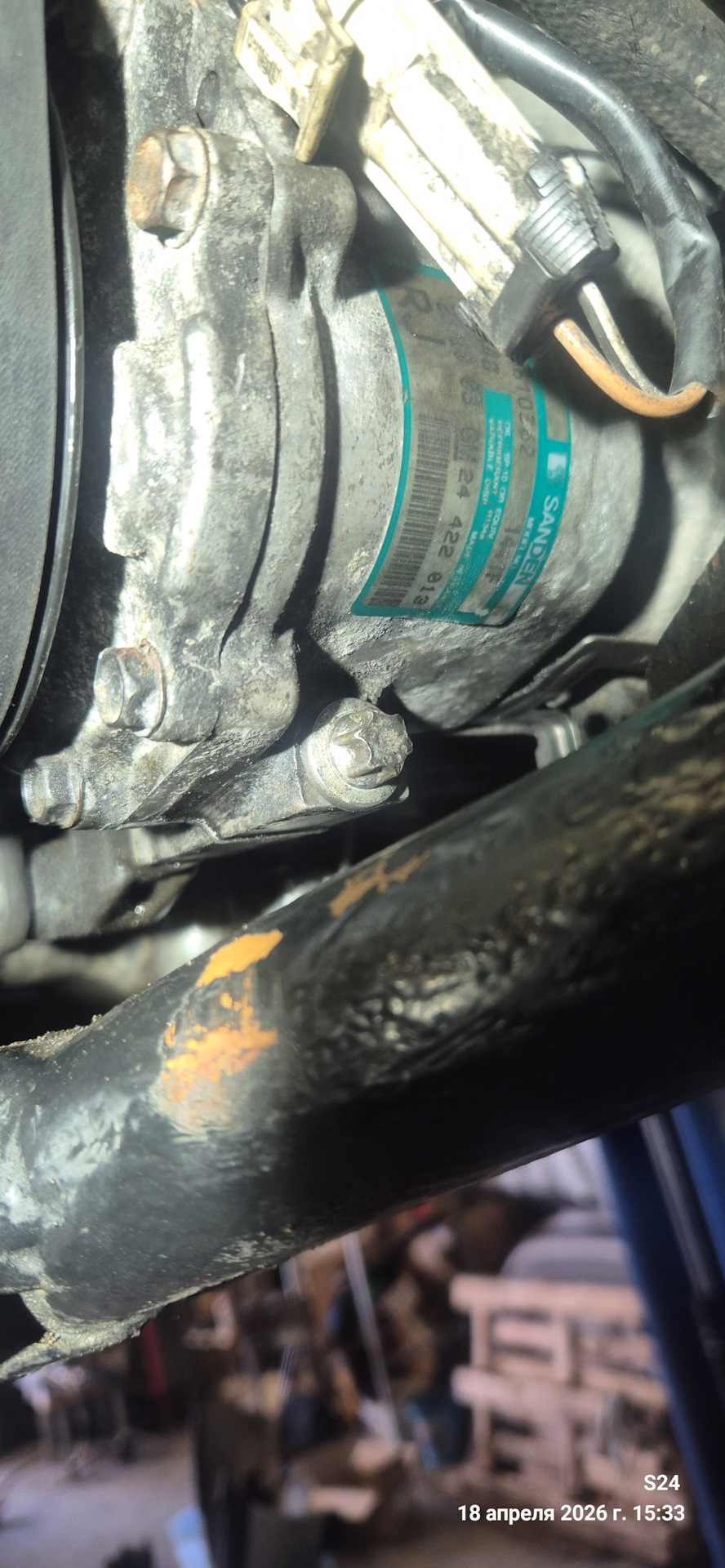

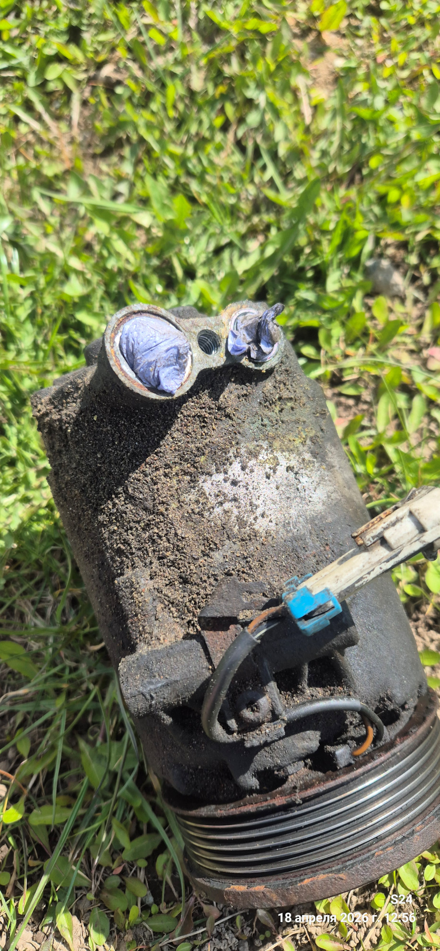

Тут у него бывшие ребята с автопривоза, а мы все рядом…на сеннице…торгуют зп б.у. вызванивают бывших коллег…до этого пробив номера и поняв, что еще можно на ДИЗЛ 2.0 ставить и Sanden…Номер 24422013.заказываем на точку автопривоза два компрессора Sanden.
Летим, выбираем самый не ржавый…
Замер магнита- норм…промывка и видим много грязи внутри…видно рабоооооотал.эээххх…вкидываем…а он дохлый — не дает давления…
16-20 вермени…в 17 00…закрывается точка…летим, забираем второй компрессор…проливаем опять внутри сольвентом.
Идёт с него Желтая чистая жижа…ориг масло внем…аааааа…этот впахивал меньше мото-часов.

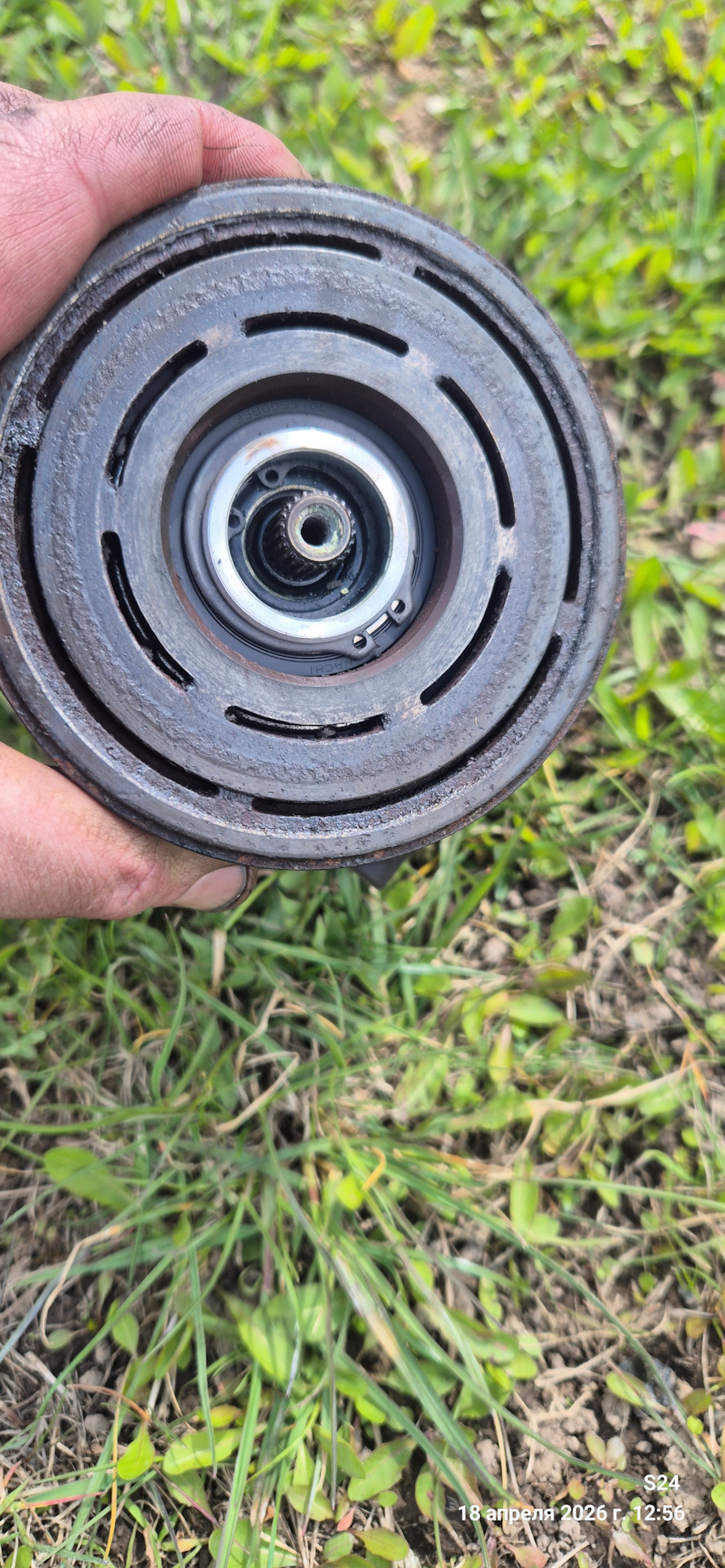

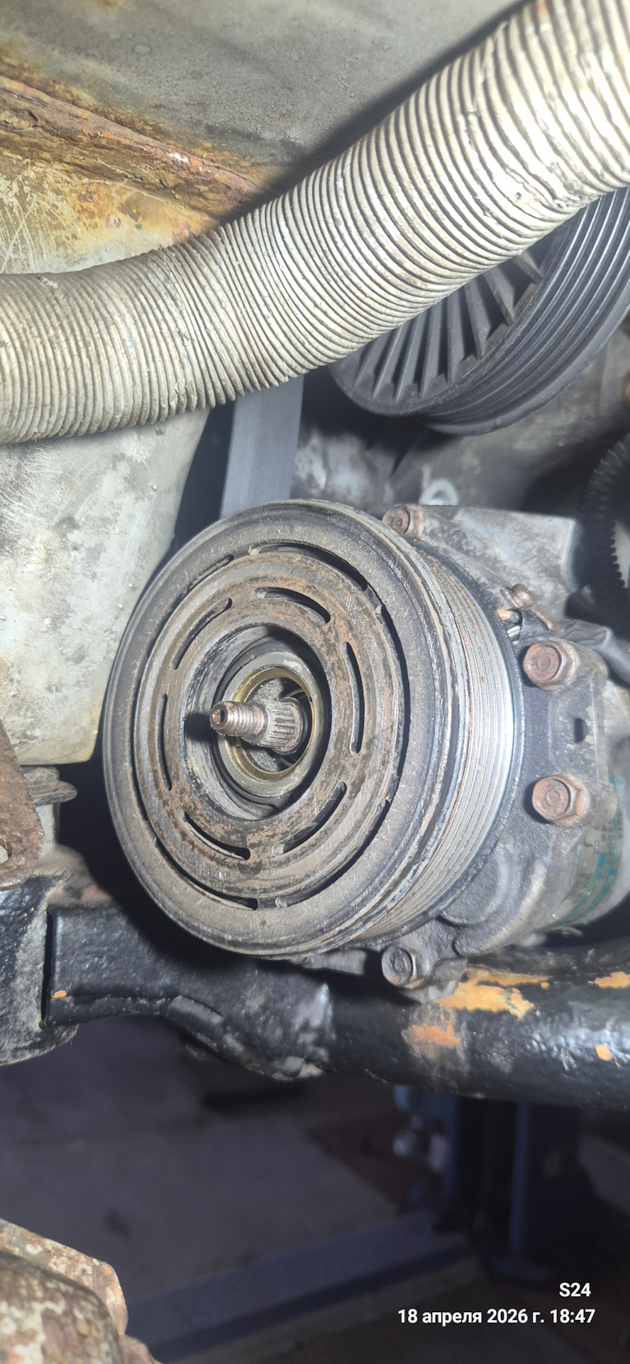

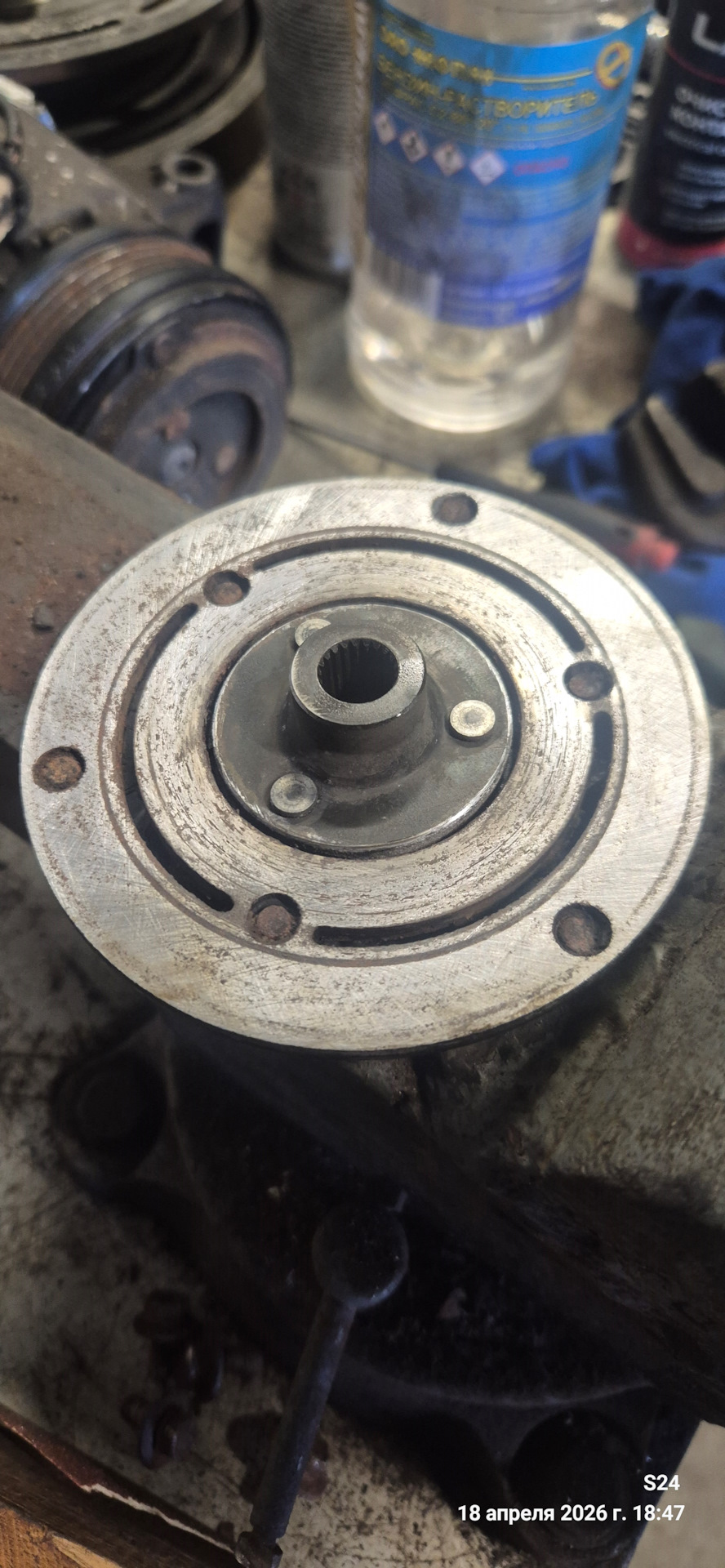

Но опять же…мы не посмотрели муфту. А она буксует.РАЗОГРЕВАЕТСЯ.НЕТУ неё ЧЕТКОГО СЦЕПлЕНИЯ.отключается само…скидываем муфту на весу пневмой…
Ржа…наждачка.именно грубая.снимать ей ржу через колодочку, движения прямые, дабы соблюсти плоскость .ибо точить — токаря все уже домой уехали .там были где-то рядом.вечер же, суббота.
Далее в сандене стоит калибровочная шайба 0.8 на зазор между муфтой и шкивом…
Зазор надо уменьшить.ибо мы наждачкой сняли слой…уменьшаем до 0.4 мм. За счет двух регулировочных шайб по 0.2 мм. Всё !сцепление заработало, как надо …

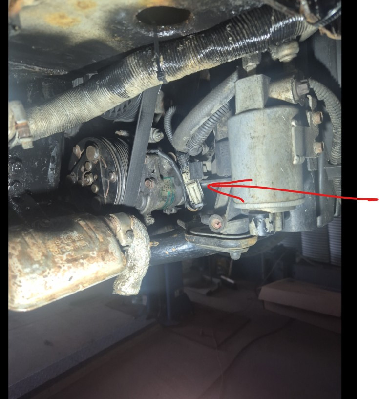

Фишку контанктную на магнит советую вынести вперед, дабы в последствии легче проверять сопротивление.А то какой-то умник инженер запёр её черт знает куда.

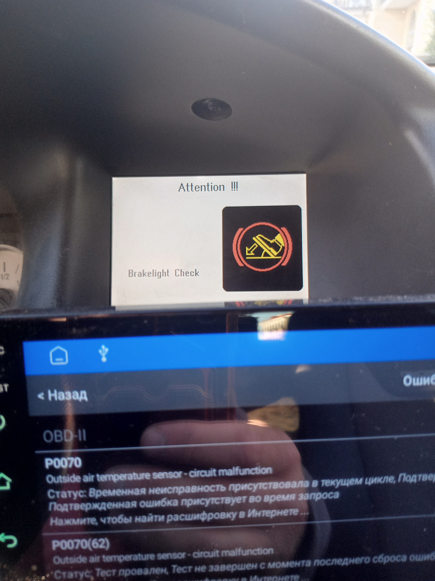

Может вы знаете про ошибку p0070? Датчик окружающего воздуха. Но это не тот что в бампере! Мне говорили про какое то реле под капотом
Iaroslav8276
Да. Включаю зажигание и молотит. Вытаскиваю предохранитель)
Ошибка горит на приборной панели?
Диагностику делай нормальную с помощью оп кома
Ошибка через раз. (P1540)
