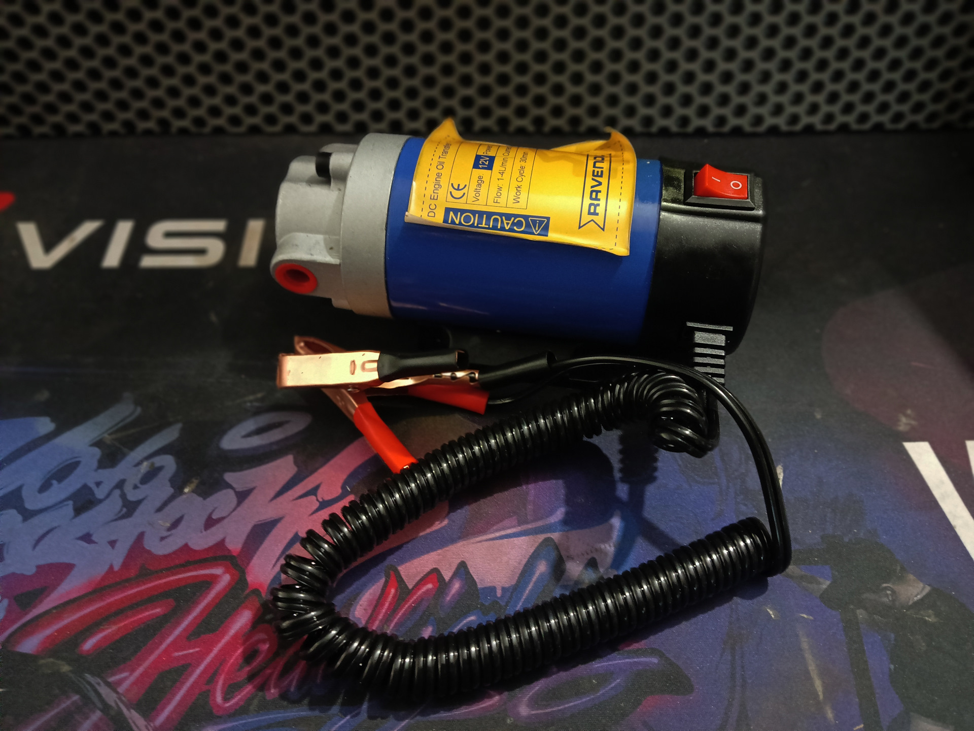

Но сегодня буду менять масло откачиванием через трубку для щупа.

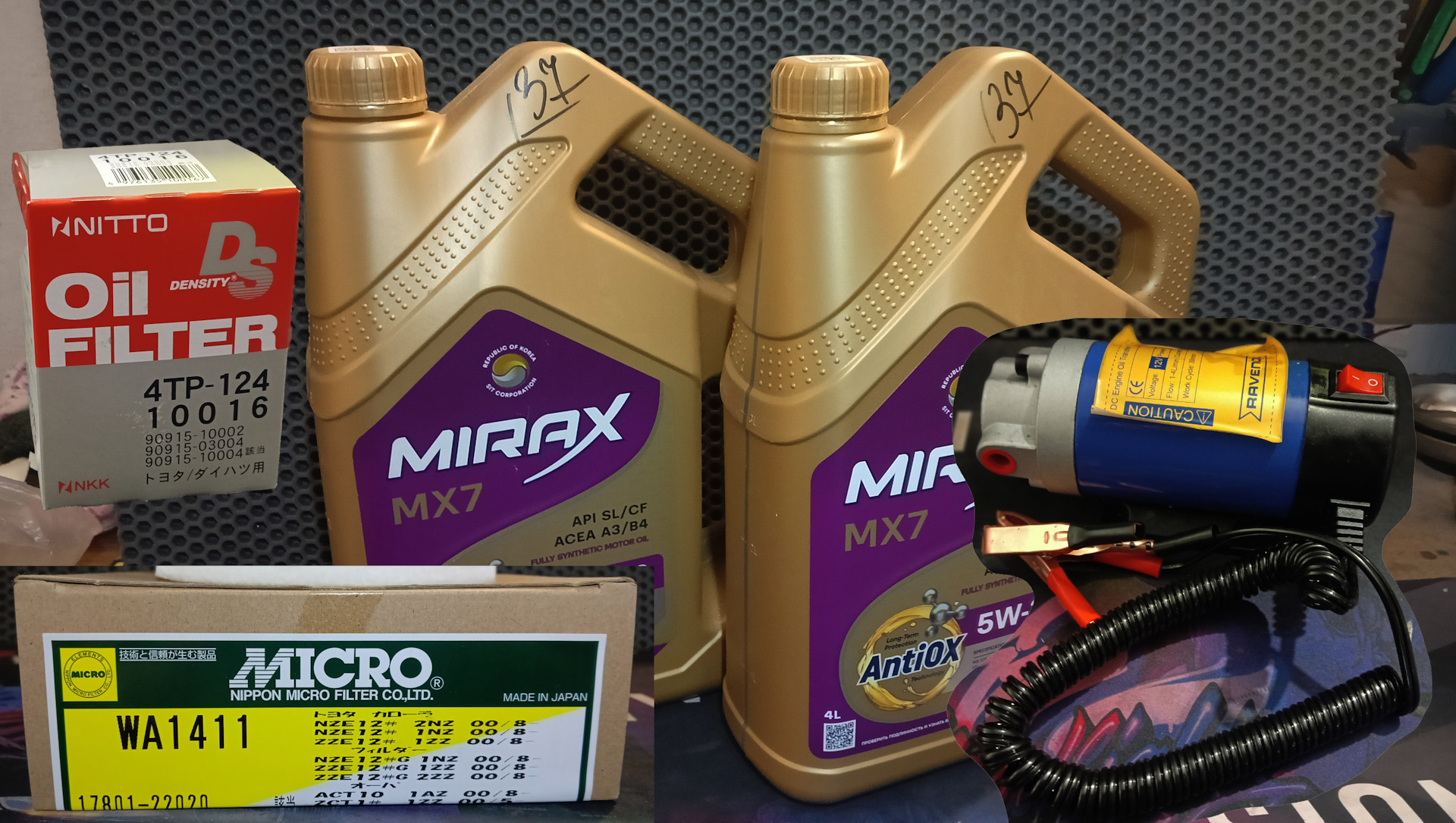

В этот раз использую:

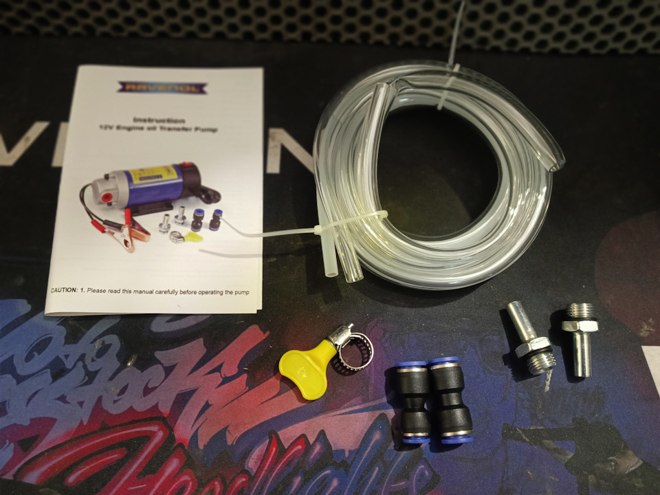

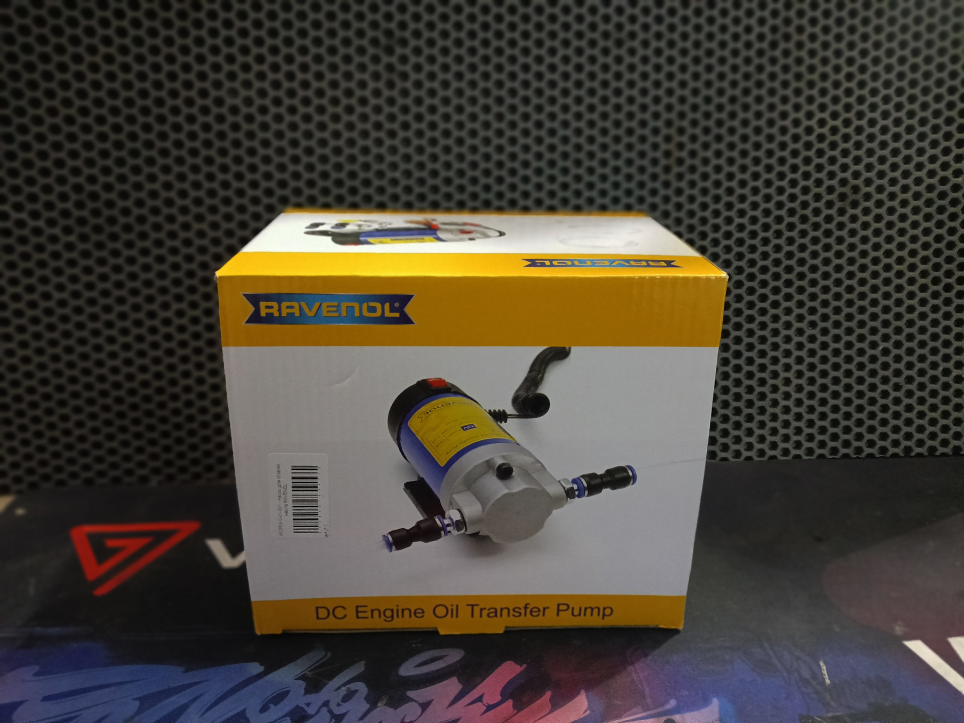

— насос для откачки масла Ravenol 46296240-01-001
— масло моторное Mirax MX7 5W-30 607027

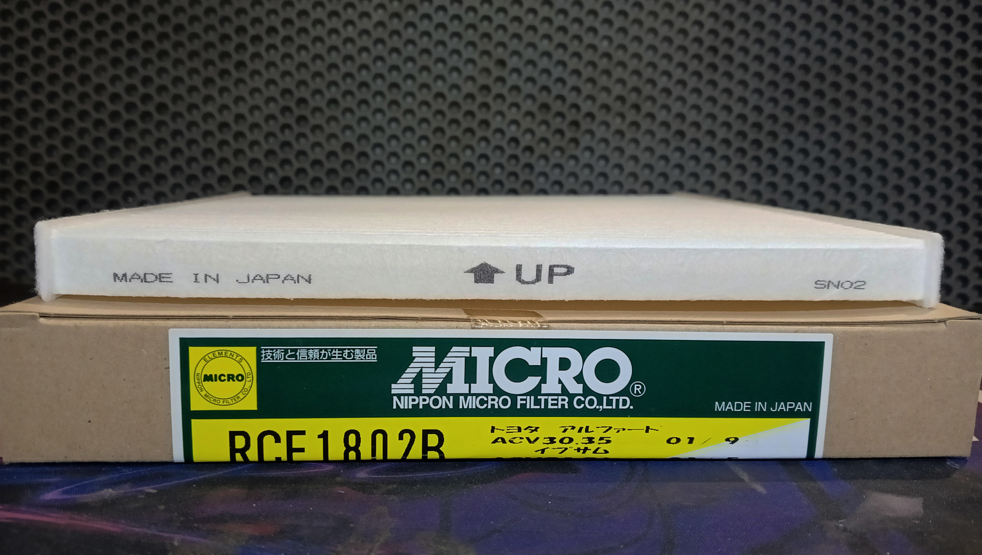

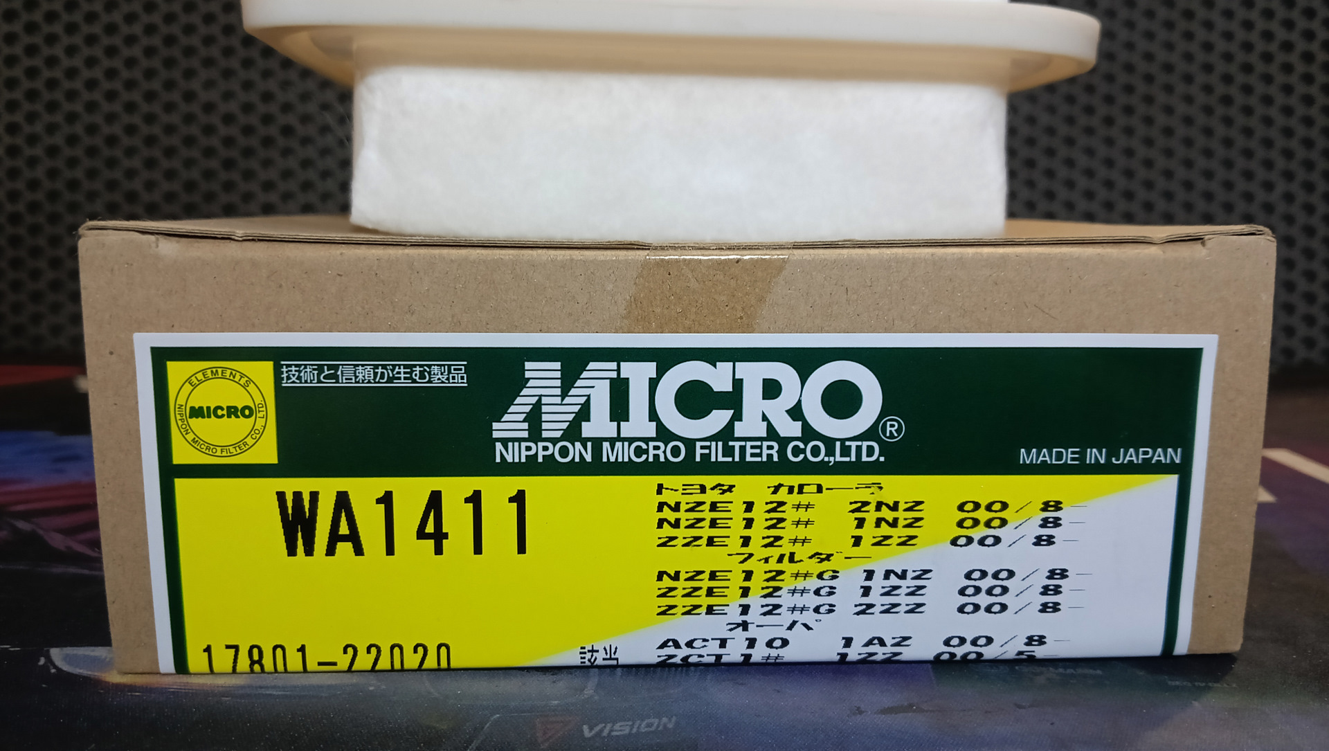

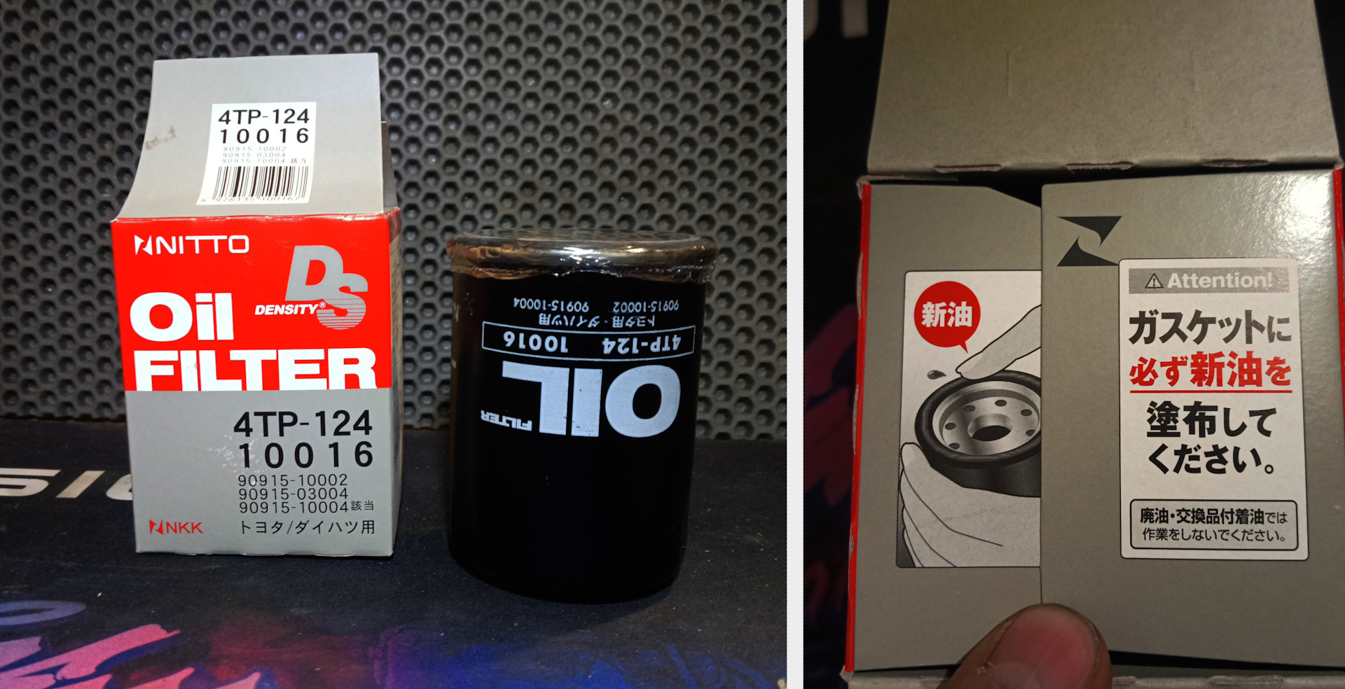

— фильтр масляный Nitto 4TP-124

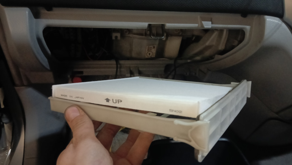

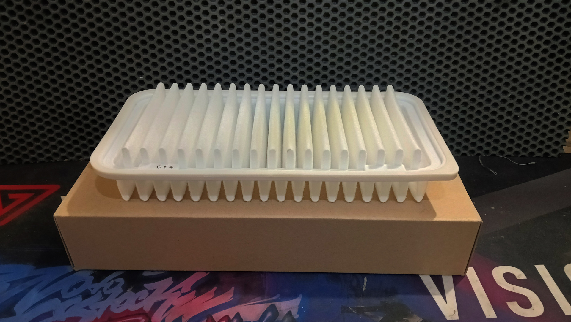

— фильтр воздушный Micro WA1411

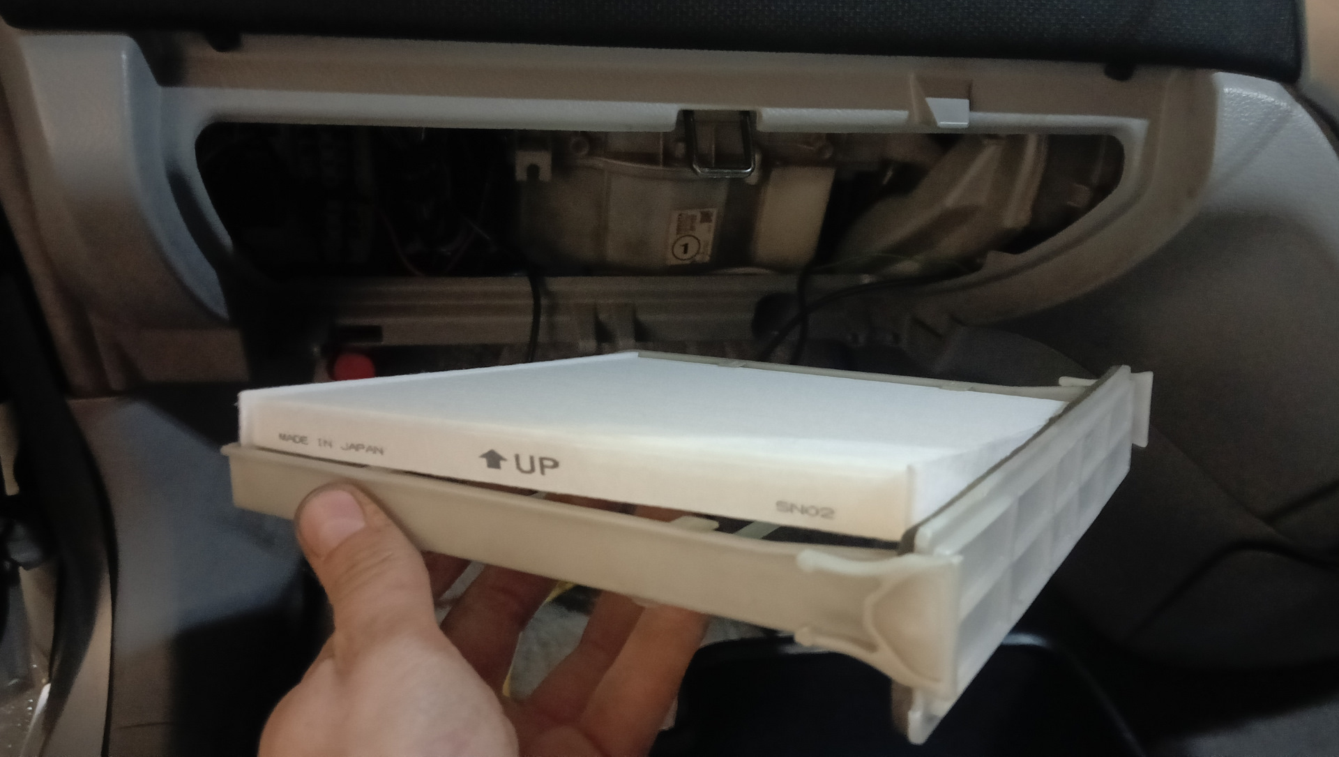

— фильтр салонный Micro RCF1802B
Теперь о замене масла.

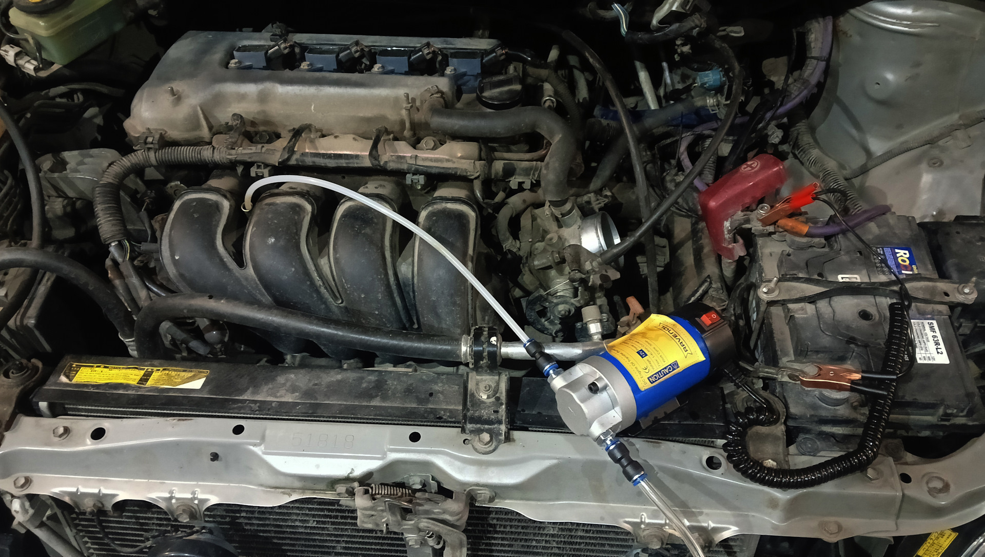

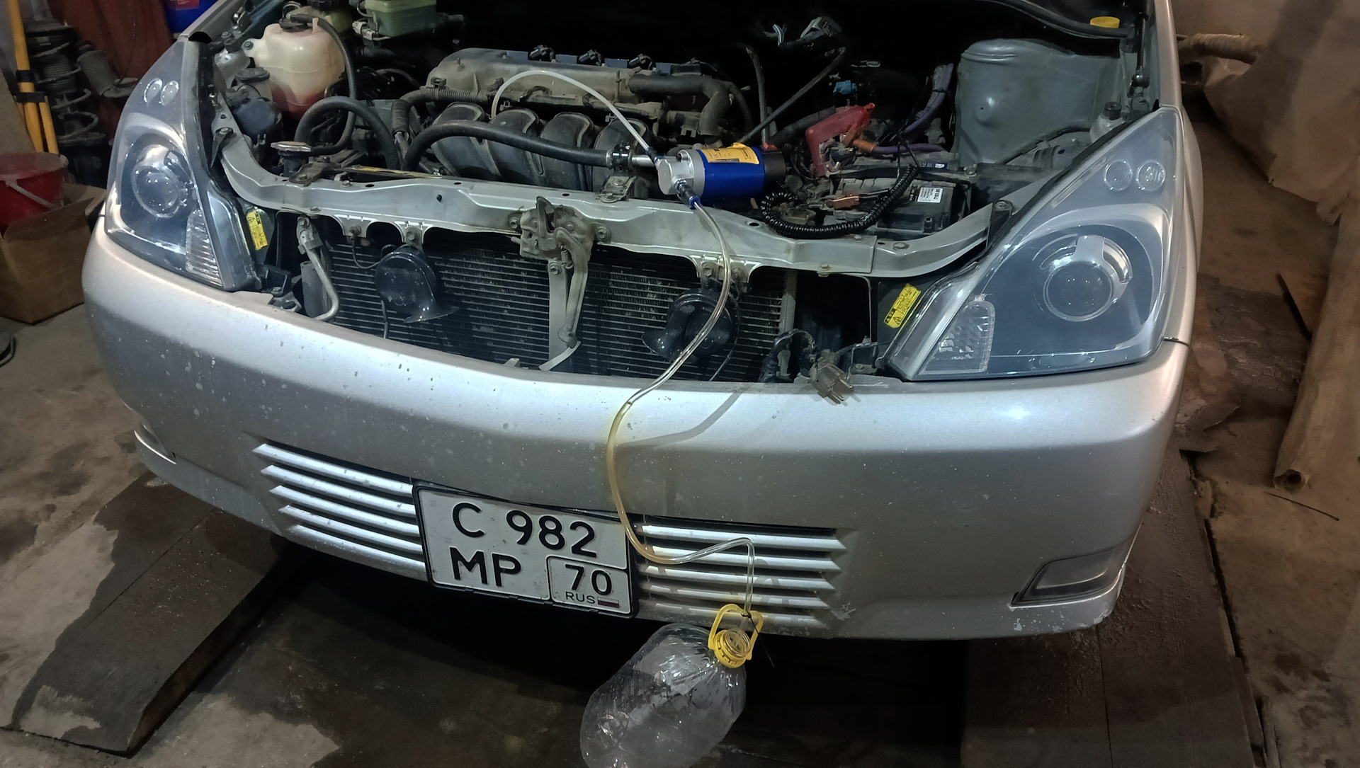

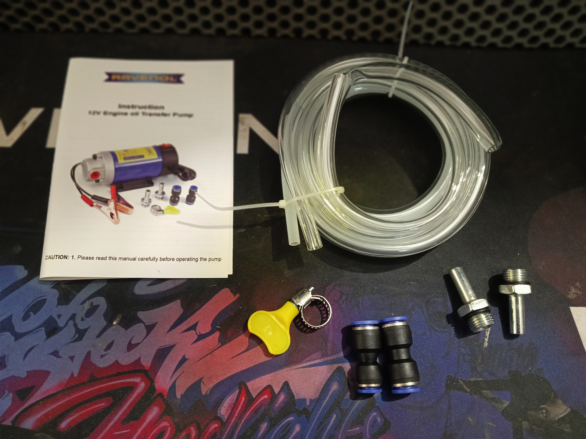

Для откачивания масла одну трубку засунул в трубку для масляного щупа, пока она не уперлась в поддон. Второй её конец подсоединил к насосу, через соединительный хомут или как его назвать. Вторую трубку подсоединил к выходу насоса и шланг опустил в 5-ти литровую бутылку. Для удобства закрепил шланг на ручке бутылки при помощи пластикового хомута.
Далее включил насос и стал ждать пока откачивается масло из двигателя. На откачивание 4-х литров масла ушло примерно 8 минут.
После откачки масла я решил открутить сливную пробку с поддона и посмотреть потечёт ли от туда масло, друг не всё масло удалось откачать. И был вполне ожидаемый результат, через сливное отверстие ни чего не потекло и даже не капнуло ни одной капли масла.
При помощи съёмника для масляного фильтра заменил фильтр и залил новое масло. А также заменил фильтра.
Вывод: вполне годный вариант замены масла, по крайне мере для двигателя 1ZZ-FE, при котором не нужно глубоко лезть под машину, чтобы открутить сливную пробку, а для замены масляного фильтра даже не нужно использовать яму. Но есть нюанс, не для всех двигателей подходит данный способ замены. Например, на Дэу Джентра не удалось просунуть трубку до дна поддона, примерно на пол пути трубка во что-то упиралась и как я её не крутил трубка не опустилась ниже.

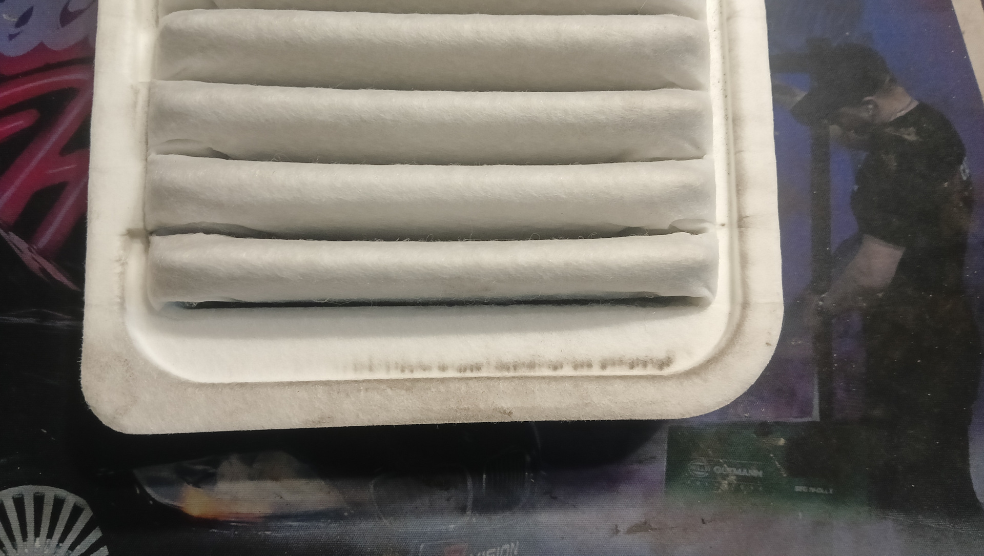

З.Ы. На старом воздушном фильтре, фирмы VIC, удалось разглядеть грязь в месте не плотного прилегания корпуса фильтра. А это как один из вариантов попадания песка, грязи во впуск.
Если и с новым фильтром будет не плотное уплотнение, то придётся придумывать, как это подсос устранять.

Классно, но таким способом больше масла старого в системе остается, разве нет?
После откачки масла откручивал сливную пробку и ничего даже ни капнуло. Так что откачивает столько же сколько и сливается.

А как масляный фильтр? Не меняете?
Меняю. На фото не показал, но есть съемник и фильтр расположен не в труднодоступном месте, можно и без ямы его поменять.

Прикольно, у меня такой же насос с алиэкспресс. Оказывается равенол на него теперь лепит свою наклейку))) Сам насос хороший, качает хорошо.
Ни чего удивительного в современном мире. Я уже 3 таких насоса видел под разными брендами.
